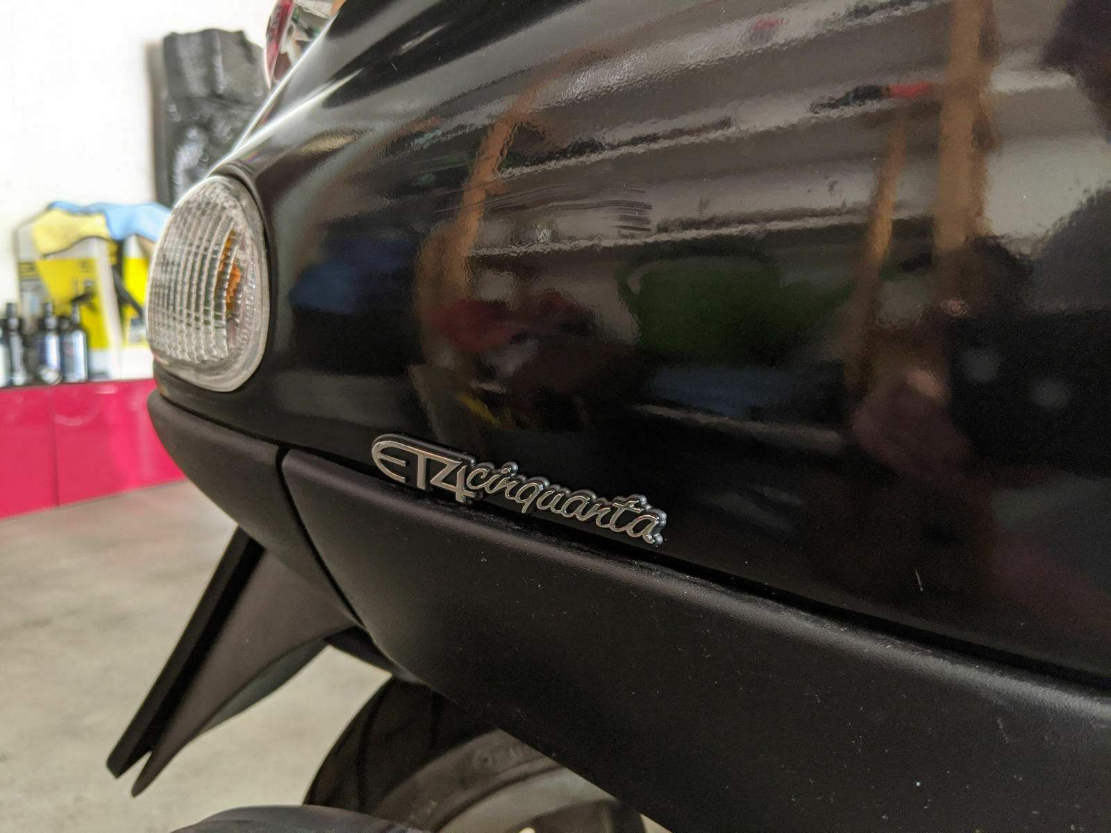

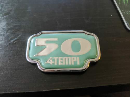

Ein weiterer Punkt auf meiner Liste waren sämtliche Embleme und Logos. Besonders weil die Vespa schwarz ist müssen die originalen Embleme einfach wieder dran da die Karosserie sonst einfach etwas nackt aussieht. Meine waren leider völlig übermalt und auch nicht mehr wirklich zu retten. Das rare "50 4 Tempi" Logo war bei Kauf schon nicht mehr vorhanden und es hat mich echt viel Zeit gekostet überhaupt mal ein Bild von dem Logo zu finden. Da mich neuer Ersatz für die Standard Embleme am Ende keine 30€ kostet musste ich darüber kaum nachdenken. Die kommen direkt neu incl. der Halteklammern. Kniffliger war da schon das besagte Handschuhfachlogo für die Modellbezeichnung. Lange Zeit wusste ich nicht mal wonach ich konkret suchen sollte bis ich eines Tages doch mal über das passende Logo incl. einer Piaggio Teilenummer gestolpert bin. Fündig wurde ich dann schlussendlich bei einem italienischen Piaggio Händler der das Logo für einen nicht gerade günstigen Preis im Angebot hatte. Aber was will man machen? Ich musste das blöde Ding einfach haben um die Optik wieder zu vervollständigen.
Die restlichen Logos hatte ich fix zusammen, wobei es da scheinbar diverse Hersteller gibt die es alle wieder anders machen. Das neue Logo am Seitendeckel wird nicht mehr mit den Stiften und diesen Halteklammern befestigt sondern mit doppelseitigem Klebeband das praktischerweise schon passend in der Form des Logos vorgestanzt ist. Ist zwar auch was fummelig aber immer noch besser als das Ganze selber zusammenschneiden zu müssen. Das Logo fürs Beinschild hat die Pins noch, wofür ich dann auch die Klammern im 10er Pack bestellt hatte. Das Piaggio Logo in der Kaskade wird nur eingesteckt und hält so auch ganz gut. Das Logo am Handschuhfach hat neben den Pins für die richtige Positionierung auch noch extra doppelseitiges Klebeband dran. Auf das es besser halten möge als ab Werk. Aber vielleicht sind die Pins lang genug als das ich das von hingen noch einmal klammern kann. Rein vom Durchmesser müsste das halten.
mvimg-20200424mvimg-20200424
Dann hatte ich noch von meinem Schrauber den Tip bekommen mal in einem bestimmten Webshop zu schauen da die wohl ziemlich viele Originalteile im Angebot haben. Ich brauchte eh eine bestimmte Schraube für den Gaszugmechanismus, also hab ich da mal reingeschaut. Corona sei Dank kann man ja nicht mal eben zum Händler fahren und nach Kleinkram am Teiletresen fragen. Dabei bin ich auf ein Emblem gestoßen von dem ich nicht wusste das es tatsächlich ab Werk irgendwo auf dem Modell verbaut gewesen sein muss. Den Schriftzug kannte ich bisher nur aus dem Werkstatthandbuch und ich fand den Schriftzug "ET4 Cinquanta" schon ganz stylisch. Ich hatte immer angenommen ich müsste mir das irgendwie anfertigen lassen, aber wenn es den dann doch tutto completti ab Werk gibt nehme ich natürlich den ;) Da mich eine Sonderanfertigung sicherlich mal 30€ aufwärts gekostet hätte und das Logo im Shop lächerliche 8€ kostet habe ich gleich mal 2 Stück geordert :D Eins davon soll dann auf dem Beinschild thronen (ob unter dem Vespa Emblem oder parallel dazu auf der anderen Seite des Beinschildes weiß ich noch nicht) und das andere auf dem zweiten Seitenteil. Erst hatte ich angedacht ein zweites Vespalogo dort aufzukleben da ab Werk dort gar nichts war, aber ich glaube das Modelllogo würde sich da als Gegenstück auch ganz gut machen. Das Nachfolgemodell LX hat dort auch seinen Modellschriftzug kleben und ich denke das macht sich bei der ET an der selben Stelle auch ganz gut :) Optisch liegen die beiden ja eh sehr nahe beieinander, also sollte das Ganze optisch gut harmonieren.

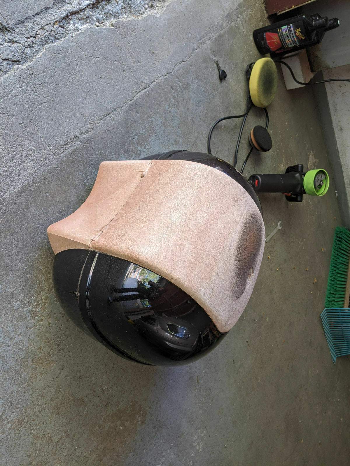

Genug der Planungen, jetzt soll es endlich ans Eingemachte gehen! Spulen wir vor an den Tag nach der Anlieferung. Die schwarze Wespe brauchte noch etwas Liebe in Sachen Optik und all die neuen Teile wollten schließlich montiert werden. Ich fing zuerst mit dem aufbereiten der Plastikteile an, damit diese vom Lackton wieder zur Karosserie passen. Da sich nicht alle Plastikteile mit Nagellackentferner so gut retten ließen wie die beiden Reflektoren musste hier wieder die Poliermaschine heran. Hat zumindest bei der Karosserie schon gut funktioniert. Also fing ich an die Kaskade und die Wartungsklappe zu polieren. Die Schwingenabdeckung hob ich mir für später auf. Danach fing ich mit der Montage des Schriftzugs auf dem Beinschild an. Hier müssen ja diese witzigen Klammern gesetzt werden müssen. Hierzu muss das Handschuhfach raus, da die Klammern von hinten in die Stifte gedrückt werden. Mit etwas Gewalt und einer Zange hatte ich diese nach ein paar Minuten drin. Das Logo auf dem Seitenkasten bekam auch noch seinen Platz. Hier musste, wie bereits angedeutet, nur der Aufkleber richtig platziert werden. Sieht auf jeden Fall deutlich besser aus als vorher :) Dann wanderte auch gleich das neue Piaggio Logo an die Kaskade. Einfach einclipsen und die Schutzfolie abziehen :cool:
Da in der Zwischenzeit auch mein Top-Case unerwartet ankam musste dies natürlich als nächstes ausgiebig beäugt und auf Passgenauigkeit geprüft werden :D Also war die als nächstes dran. Die Rückenlehne war von den Jahren ziemlich ausgeblichen und das Top Case hat auch diverse Kratzer. Die Kratzer stören mich nicht einmal so, da diese auch wieder zur Patina des restlichen Rollers passen. Aber die ausgeblichene Rückenlehne störte dafür umso mehr. Durch den Einsatz der Poliermaschine und ein paar Runden Koch Chemie konnte das Ganze zumindest in einen erträglichen Zustand gebracht werden. Hier habe ich aus verwittert einfach Patina gemacht :D Perfekt ist es nicht, aber immerhin besser als vorher. Da schaue ich mal ob sich da nicht noch bessere Mittelchen finden lassen.
Wenn es mich auf Dauer extrem stört muss ich das lackieren lassen. Apropos Lack! Die beiden Verkleidungen an der oberen Ecke des Handschuhfachs waren ursprünglich mal braun. Da die Farbe schwarze Farbe hier leider zu gut haften wollte und ich mit dem Nagellackentferner einfach nur sehr schlecht voran kam, beschloss ich die beiden Dinger bei Gelegenheit einfach neu zu kaufen. Leider war das einfacher gesagt als getan. Es gibt die Dinger teilweise noch, aber eben in Schwarz :( Also muss ich doch mit dem Nagellackentferner weitermachen. Das kommt aber später.
Weiter ging es mit der Reinigung diverser Plastikteile die alle die Koch Chemie Behandlung bekommen haben. Auch die Gummifußmatten habe ich bei der Gelegenheit mal sauber gemacht. Soll ja einigermaßen ordentlich werden. In der Zwischenzeit kamen dann auch schon die Reifen, satte 3 Tage zu früh :cool: Super, so konnte ich mich umso früher um den Reifenwechsel kümmern und schon mal nach einem Termin suchen. Etwas später kamen dann auch die neuen Griffe an die ich auch erst ein paar Tage später erwartet hatte. Mann, DPD hat gerade einen echten Lauf. So zuverlässig und schnell waren die bei mir noch nie?!
