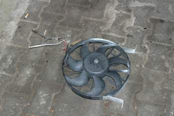

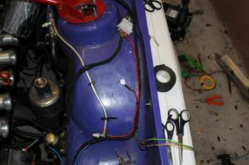

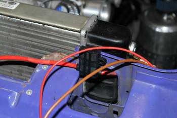

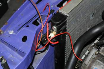

So, der Lüfter ist raus und wird durch einen leichteren Spal ersetzt. Gemessene Stromaufnahme 15,45 Ampere! Ein Spal nimmt die Hälfte an Strom auf!
Darüber hinaus wird der neue Lüfter sowohl über einen Thermoschalter, als auch über einen Schalter im Innenraum zu betätigen sein. Kabelbaum habe ich vorne auch erneuert und es wird nur noch ein Massekabel für den gesamten Vorderbau geben. Die Beleuchtung wird auf LED umgebaut denn eine 10mm LED braucht gerade mal 20 Milliampere (!!). Wir sparen also Kabel, Gewicht und belasten die Elektrik nicht mehr so stark.
