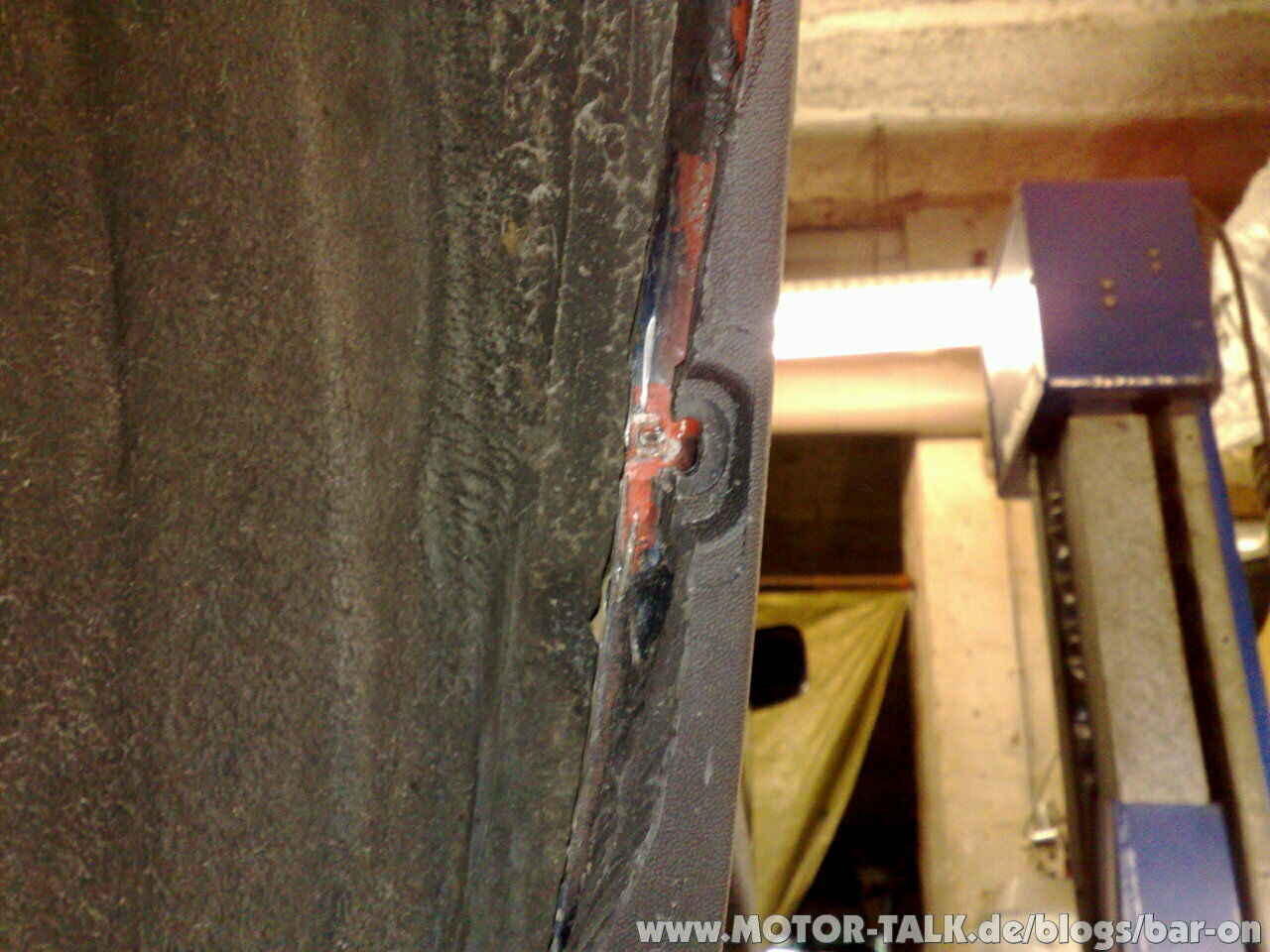

Ein Blick ins Radhaus bestätigte dann das, was ich bei der Fahrt wahrgenommen hatte:
Das blanke Blech war vorher lackiert und im Loch steckte eine Niete, der Kontakt war also nicht ohne.
Eine Weiterfahrt wäre lebensgefährlich, vor allem, da am Freitag ein Trip nach Bautzen geplant ist. Da ist dann das Auto auch noch beladen...

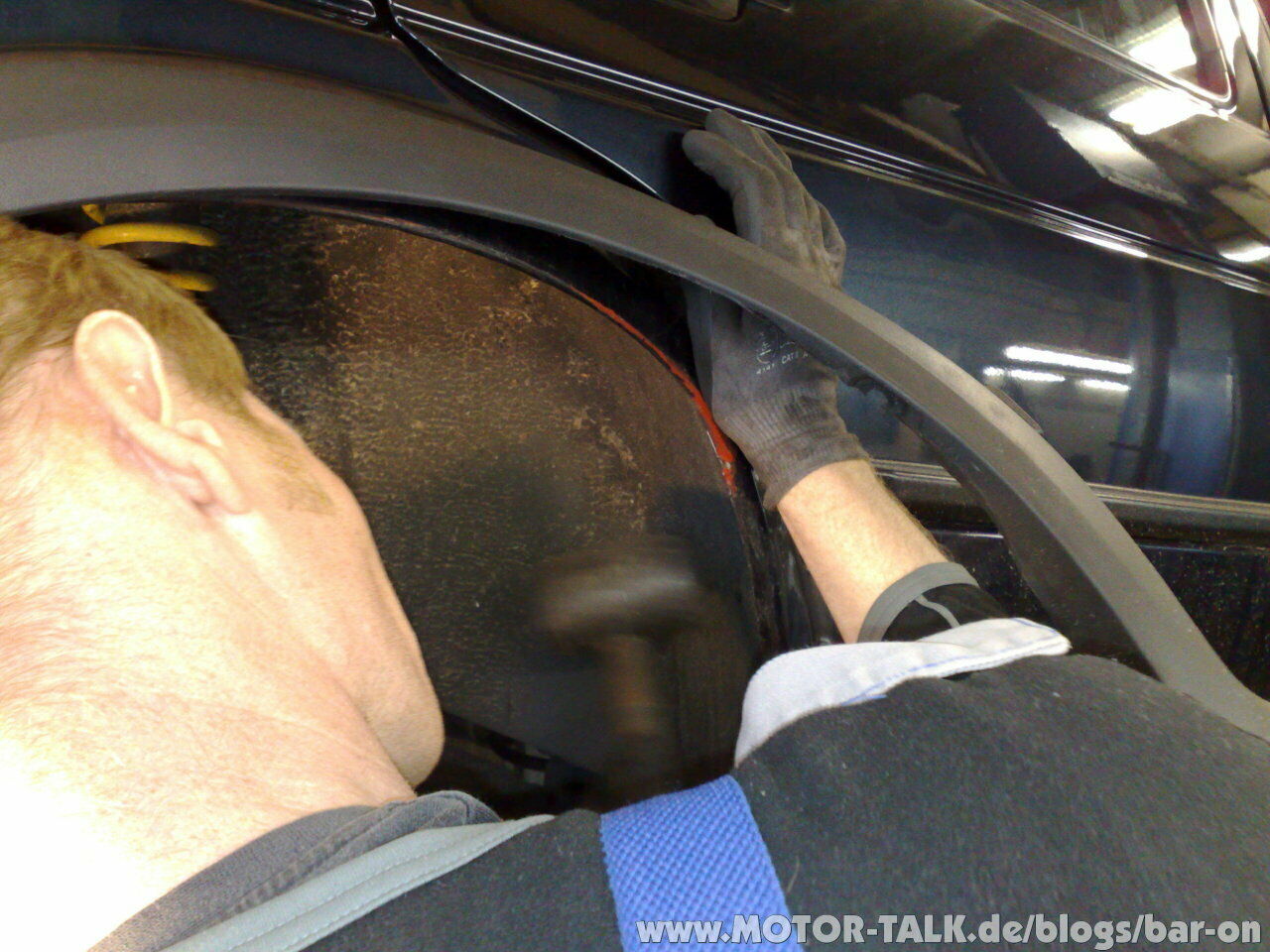

Folgende Lösungsvorschläge machten sich in meinem Kopf breit:
1. schmalere Spurplatten montieren. Damit würde ich aber riskieren, dass der Reifen am Federbein schleift, außerdem war die Optik so schön.
2. Federwegsbegrenzer montieren. Keine schöne Lösung, vor allem, weil ich ihn dann etwas höher drehen müsste, um genug Restfederweg zu sichern.
3. die Kotflügelkante an der gefährdeten Stelle anlegen.
Im oberen Drittel der Radläufe war Punkt 3 ja schon vor einer ganzen Weile geschehen. Durch die Plastikverbreiterungen sieht man eventuelle Lackschäden nicht, außerdem ist man ja mit nem Karosseriebauer befreundet... :)
Innerhalb von einer guten Stunde waren die Kanten also umgeschlagen, alles gut versiegelt und die Verkleidungen wieder befestigt.
Ich habs auch direkt ausprobiert und bin etwas zügiger durch ein paar Bodenwellen gefahren... Jetzt kratzt nichts mehr!
Die Verkehrssicherheit ist also wieder hergestellt. Das Pfingsttreffen kann kommen! :)

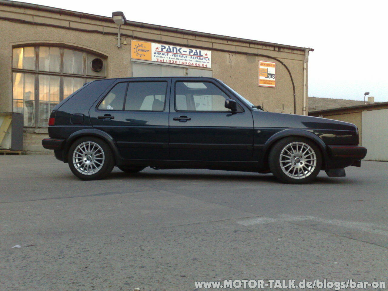

Hinten ging glücklicherweise alles glatt. Und mein Augenmaß hat mich nicht im Stich gelassen: Die Räder stehen nicht nur sehr lecker im Radhaus, sondern hatten bei der Querverschränkung keinerlei Kontakt zu irgendwas:

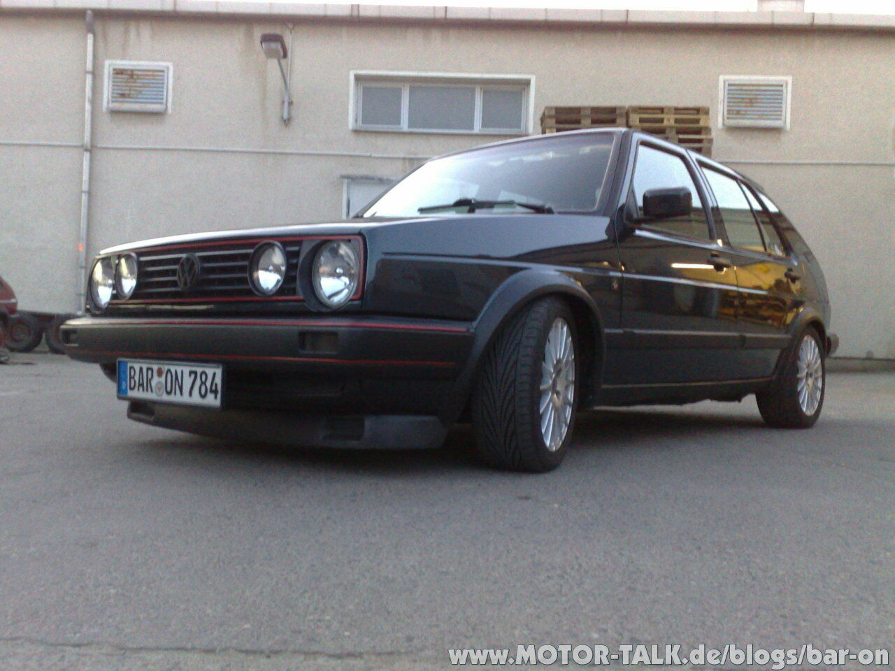

Und auch vorne sah es inzwischen so aus, wie ichs mir vorgestellt hatte:
Aufmerksame Beobachter haben auf diesen beiden Bildern auch schon die nächste Neuerung entdeckt, die nun zusammen mit Rädern und Bremse mein Auto schmückt: Ich habe mir eine Verspoilerung der neueren GTI Edition und G60 Modelle besorgt.
Die vorderen Radlaufverbreiterungen waren schnell festgenietet und -geklebt:
Hier der direkte Vergleich zu den regulären Verbreiterungen:

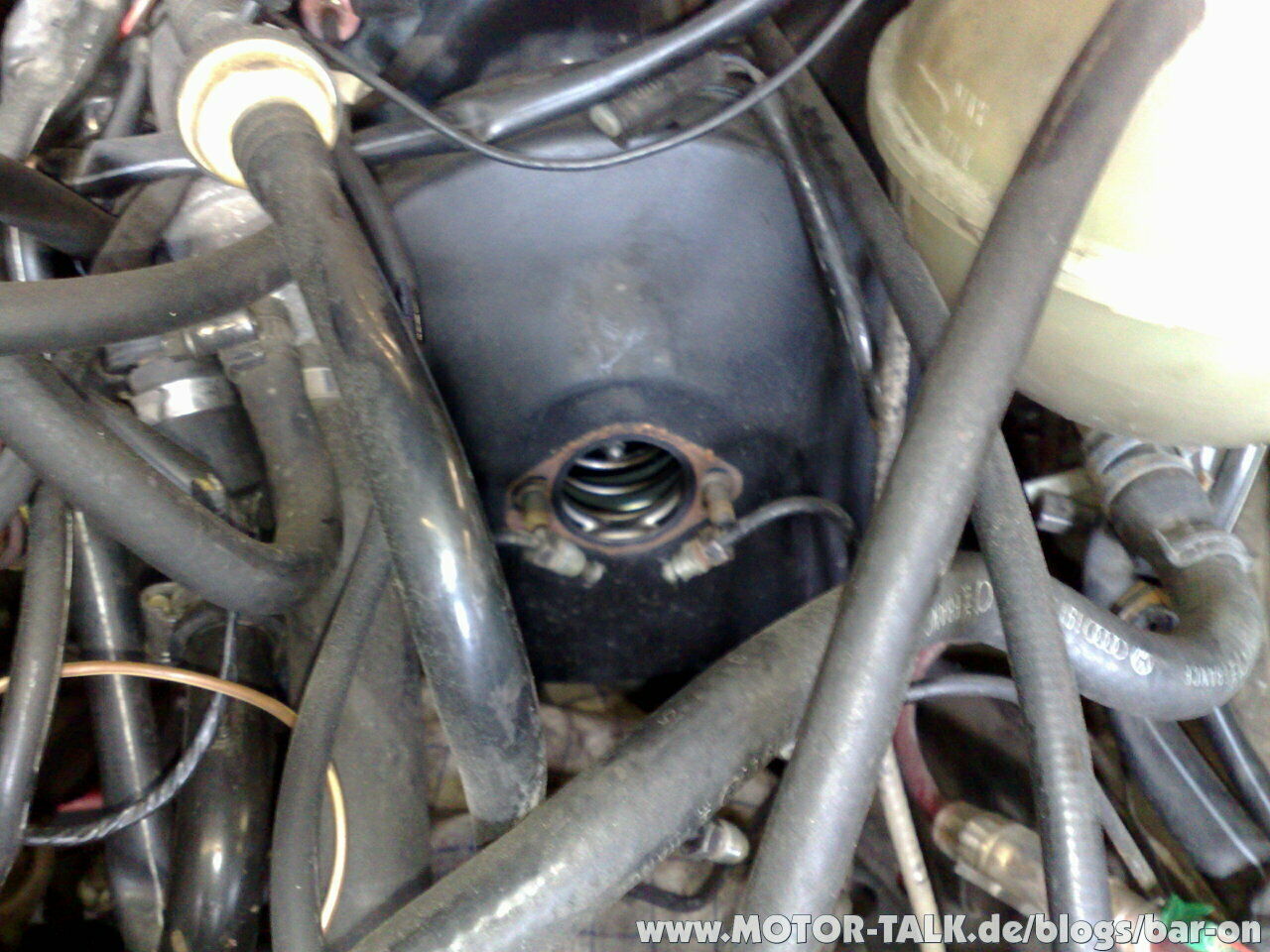

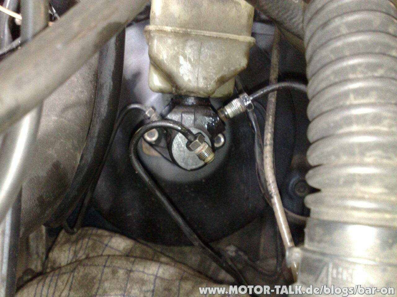

Sowohl die Vernunft, als auch weise Menschen im Forum raten dazu, vor einem Motorumbau eine angemessene Bremsleistung zu sichern. Doch was ist angemessen?
Gehen wir einmal von meinem Beispiel aus:
Serienmäßig verbaut waren VW II Bremssättel an der Vorderachse mit innenbelüfteten 239 mm Bremsscheibchen sowie massive Scheiben hinten (ich meine 226 mm).
Bei meinem Motorumbau auf GTI musste ich diese Bremse nicht überarbeiten, da sie ab Werk bis einschließlich 139 PS (GTI 16V ohne Kat) verbaut wurde.
Wer allerdings ne Weile Golf fährt und diesen zuverlässigen Blechklumpen auch mal über längere Strecken scheucht, der merkt schnell, dass dieses Verzögerungsorgan eher an ein Mountainbike gehört, als an ein Auto.
Denn eins erlebe ich immer wieder: Menschen auf der Autobahn gucken vor dem Spurwechsel in den Spiegel, sehen mein Auto, denken sich, dass der ja nicht schnell sein kann und schneiden mich. Nach 2-3 Bremsungen von 200 auf 120 bilden sich dann langsam doch Schweißperlen auf der Stirn. ;)
Ein Umbau auf ABS oder gar die Golf 3 Plusachsen war mir zu aufwändig und teuer. Ich entschied mich also für die Girling 54 Bremse mit innenbelüfteten 280 mm Bremsscheiben, vielen auch bekannt als G60 Bremse, in Verbindung mit einem 22er (statt 20er) Hauptbremszylinder. Der große 9" Bremskraftverstärker war bei mir glücklicherweise serienmäßig verbaut.
Folgendermaßen sah das ganze dann aus...
Meine Bremse, fast im Serienzustand (Brembo Max Scheiben, ATE Beläge, Goodridge Stahlflex Schläuche):
Selektiver Rückbau:
Der neue Sattel:
Alte und neue Bremse im Verlgeich:
Das neue Radlagergehäuse (muss mit übernommen werden):
Und die komplett montierte Bremse:
Praktischerweise passt das Paket auch hinter meine 15" OZs:
Hier mein BKV ohne HBZ:
... und mit dem "neuen" 22er:
Mein erster Eindruck: Es bremst :)
Genaueres kann ich noch nicht sagen, da ich mit dem Gerät bisher nicht viel gefahren bin. Nach ein paar Kilometern folgen aber Erfahrungswerte.
Auf jeden Fall ist es ein deutlich sichereres Gefühl. Und der Materialpreis ist mit insgesamt 140 Euro auch zu vertreten :D

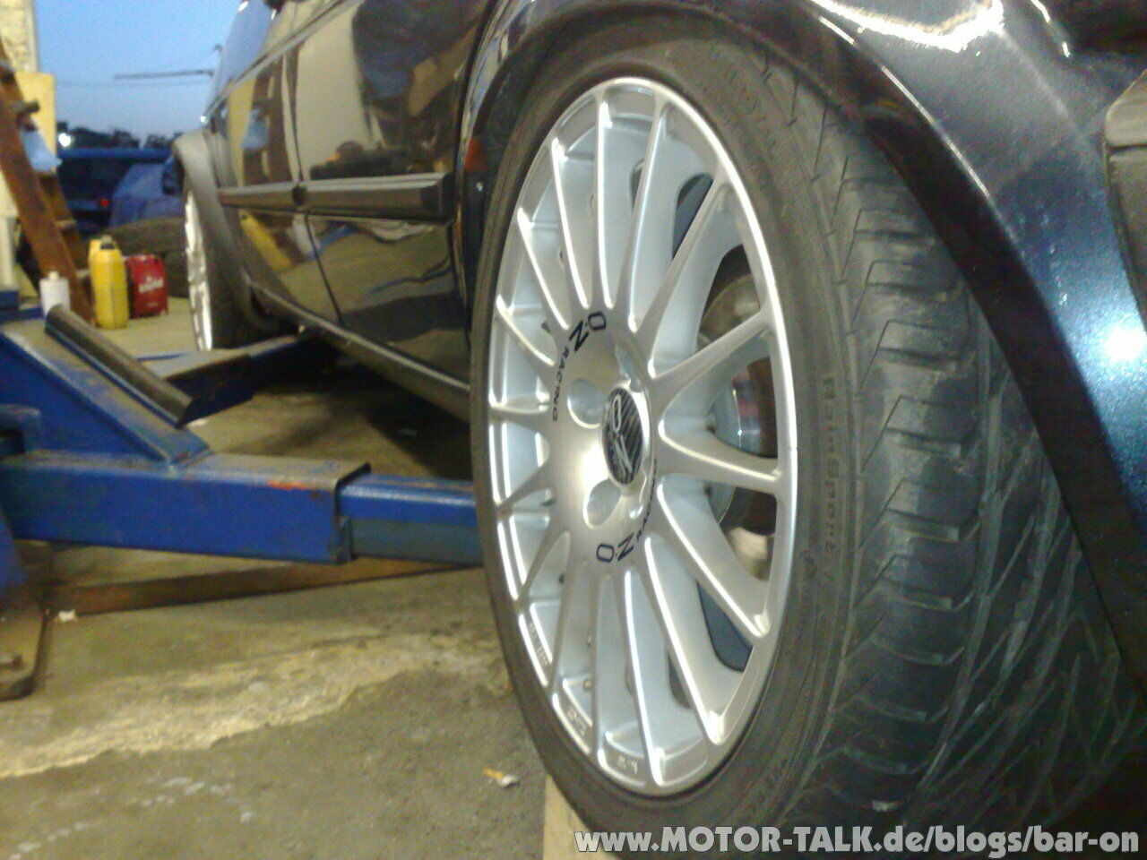

Wed Apr 15 16:00:59 CEST 2009    |    SerialChilla    |    Kommentare (18)    |   Stichworte: Golf, Golf II, GTI, Volkswagen

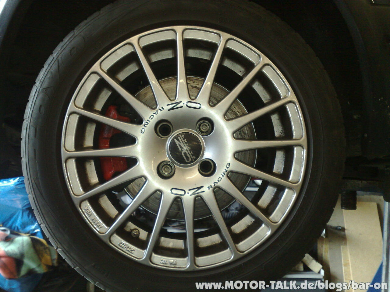

Ich habe den freien Montag und das schöne Wetter einfach mal genutzt, um mich wieder meinem Auto zu widmen. Schließlich wartet noch ein Satz Felgen drauf, verbaut zu werden!
Da ich beim TÜV keine bösen Überraschungen erleben wollte, hab ich sie testweise mal raufgesteckt.
Die gute Nachricht: Zum Radlauf ist genug Platz. Der Reifen hat vorne voll eingefedert und eingelenkt zwar Kontakt zum Plastik, aber nicht zum Blech:
Die schlechte: Nach innen nicht. Hinten berühren die Reifen nach dem Einfedern die Federn, vorne im voll eingeschlagenen Zustand den Längsträger.
Auch 5 mm Spurplatten konnten da nicht helfen, es muss also mindestens 1 cm pro Rad her. Unschön, aber was solls :)
Dafür passt die neue Felgengröße sehr gut zu meinem Auto:

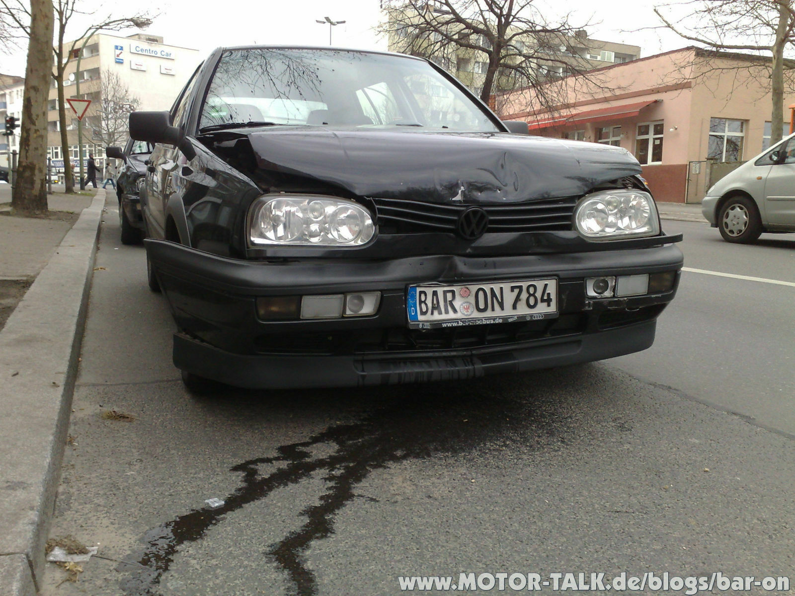

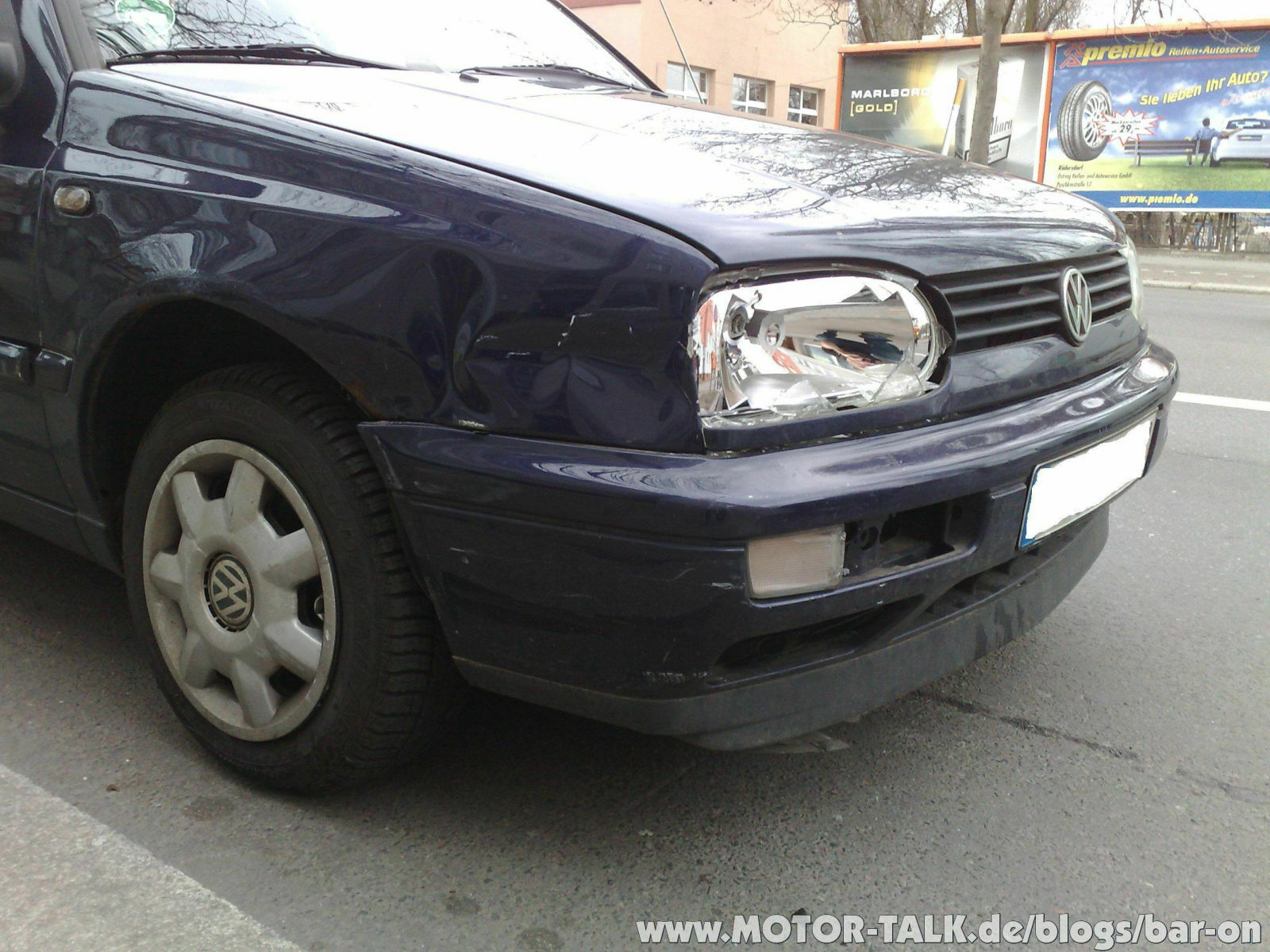

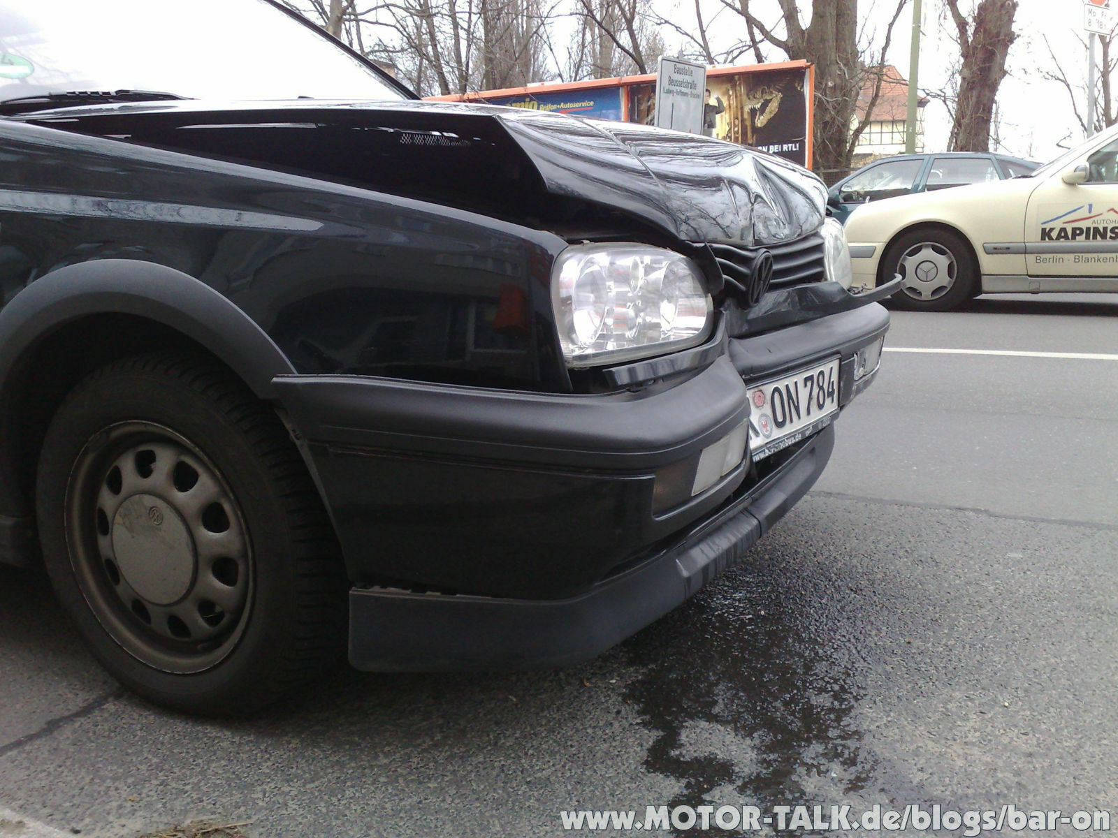

Tue Mar 31 21:06:02 CEST 2009    |    SerialChilla    |    Kommentare (28)    |   Stichworte: Golf, Golf III (1H), Volkswagen
... tauchen ja gerne genau da auf, wo man sie grade nicht braucht.
So ist es mir gestern ergangen. Ich war in Berlin unterwegs und fuhr gerade über eine grüne Ampel, als der Fahrer eines mir entgegenkommenden Golfs entschied, er habe Vorfahrt und könne einfach vor mir noch nach links abbiegen.
Ein beherzter Tritt auf die Bremse (und ein Schlag auf die Hupe) konnten den Kontakt leider nicht verhindern. Immerhin war ich inzwischen langsam genug, um kapitale Personen- oder Blechschäden zu vermeiden. Wobei letzteres sicherlich im Auge des Betrachters liegt.
An dieser Stelle schonmal ein paar Bilder, zur Veranschaulichung:
Das war also mein erster Unfall, nach über 6 Jahren hinterm Lenkrad.
Irgendwo ist es ein seltsames Gefühl. In der Zeitspanne zwischen "Ok, das klappt nicht mehr" und "Bumm" ging mir so einiges durch den Kopf. Als erstes wusste ich, dass ich nicht schuld bin. Danach war ich mir fast sicher, dass niemand sich ernsthaft verletzen wird. Den Rest der Zeit habe ich damit verbracht, mir schonmal zu überlegen, was ich dem Verursacher so an den Kopf werfen werde.
Nach einem kurzen Wutausbruch hab ich mich wieder beruhigen und die ganze Geschichte diplomatisch abwickeln können. Das übliche halt: Polizei, ADAC, zwischendurch viele Telefonate.
Glücklicherweise bestätigte sich meine Vermutung: Es ist wirklich niemandem etwas passiert. Ein paar wacklige Beine lassen sich verkraften :)
Mein Gegner sah übrigens nur angeditscht aus:
Er sah ein, dass er schuld war ("Ich dachte, ich hätte ne Linksabbiegerampel."), die Rennelitung sah das ähnlich.
Was mir momentan bevorsteht, ist ne Menge Rennerei. Autos ummelden, nen Gutachter kommen lassen und so weiter.
Immerhin: Wir haben uns perfekt getroffen. Meine Scheinwerfer und Kotflügel scheinen intakt zu sein, die Längsträger sehen auch noch grade aus.
Wenn das so stimmt, brauche ich nur Schloss- und Aggregatträger, Stoßstange, Grill, Motorhaube, einen NSW und nen neuen Kühler... insgesamt überschaubar und zu Zeiten der Abwrackprämie sicher auch in der passenden Farbe zu finden.
Jetzt bleibt abzuwarten, was der Gutachter sagt. Ich halte euch auf dem Laufenden!

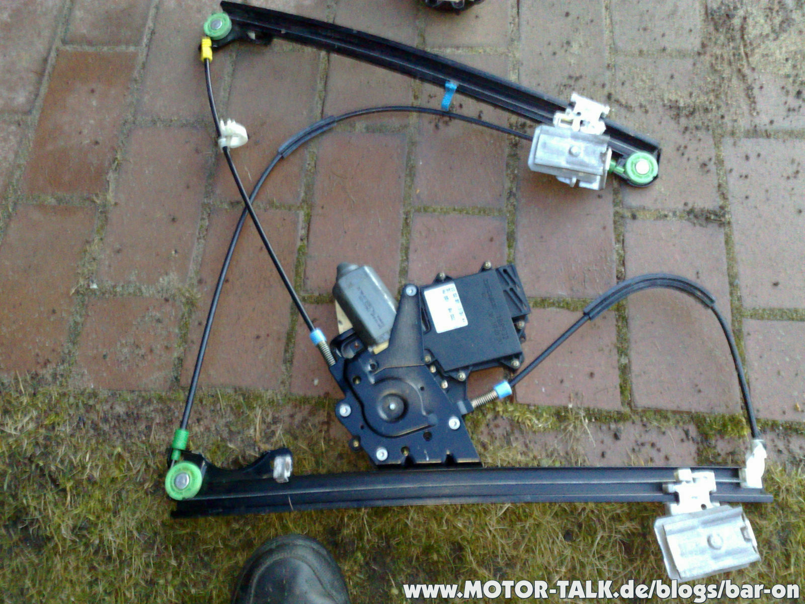

Zum Schluss noch mein persönliches Highlight der Geschichte: Der Tausch des Fensterhebergestänges in der Fahrertür.
Mein erster Versuch, das ganze zu reparieren, scheiterte an einem unwissenden ebay Verkäufer, der mir einen manuellen Fensterheber zusandte.
Immerhin: Kurze Zeit später hab ich das passende Teil von meiner Stammwerkstatt bekommen... für 30 Euro weniger :)
