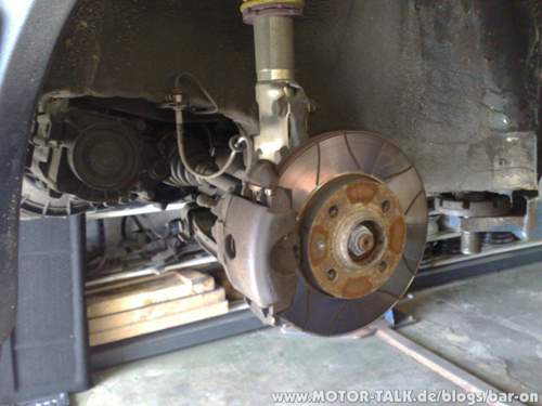

Ein Umbau auf ABS oder gar die Golf 3 Plusachsen war mir zu aufwändig und teuer. Ich entschied mich also für die Girling 54 Bremse mit innenbelüfteten 280 mm Bremsscheiben, vielen auch bekannt als G60 Bremse, in Verbindung mit einem 22er (statt 20er) Hauptbremszylinder. Der große 9" Bremskraftverstärker war bei mir glücklicherweise serienmäßig verbaut.
Folgendermaßen sah das ganze dann aus...
Meine Bremse, fast im Serienzustand (Brembo Max Scheiben, ATE Beläge, Goodridge Stahlflex Schläuche):
[bild=1]
