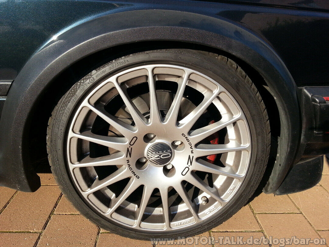

Das letzte Jahr lief für meinen Golf sehr unspektakulär ab. Bei schönem Wetter durfte er an die frische Luft, zwischendurch bin ich mit ihm an die Ostsee gefahren. Aber in erster Linie hat er sich die gummibedampften Alus ins Chassis gestanden, ich hab es nicht einmal auf ein Treffen geschafft. Und, viel schlimmer: Ich hab den TÜV verpennt.
Da sollte er eigentlich im Juli hin - das fiel mir im September auf. Was muss, das muss, also ran ans Werk. Ein paar Kleinigkeiten waren trotz marginal vorhandener Laufleistung zu machen, zum Beispiel die Bremsen vorne. Halb so wild, beim GTI geht das bei gelb an der Ampel. ;)
Schrauben für den TÜV
Scheiben, Beläge und ne Menge Werkzeug.Scheiben, Beläge und ne Menge Werkzeug. Neue Brembo Max mit Black Stuff Belägen.Neue Brembo Max mit Black Stuff Belägen. Fertig: Dreckig, aber mit neuen Bremsen.Fertig: Dreckig, aber mit neuen Bremsen.
Also: Auto hoch, Räder runter, über festgegammelte Schrauben fluchen, die Drecksdinger mit Gewalt doch irgendwie abkriegen, alles zerlegen, sauber machen, wieder zusammenbasteln und testen. Und bei der Gelegenheit gleich waschen. :)
Frisch gewaschen und gewartet.Frisch gewaschen und gewartet.
Leider lag noch ein bisschen mehr an: Ölwannendichtung sowie Wasserpumpe litten an akuter Inkontinenz und eine Antriebswellenmanschette war fast nicht mehr vorhanden. Das geht zwar auch fix, Zeit hatte ich dafür trotzdem nicht. Also hab ich den Kleinen in die Werkstatt gebracht - eine befreundete, versteht sich. Zwei Tage später nickte mein Stamm-Prüfingenieur das Gesamtpaket ab, trotz der obligatorischen Startschwierigkeiten auf der Rolle. Ohne Lippe gings dann. :)
Ohne Lippe auf der Rolle.Ohne Lippe auf der Rolle. Ohne Mängel bestanden. :)Ohne Mängel bestanden. :)

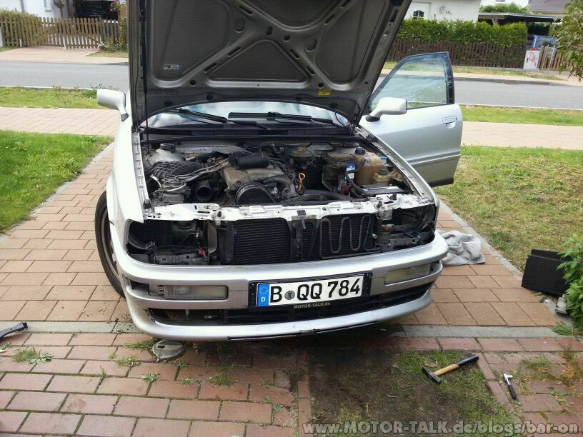

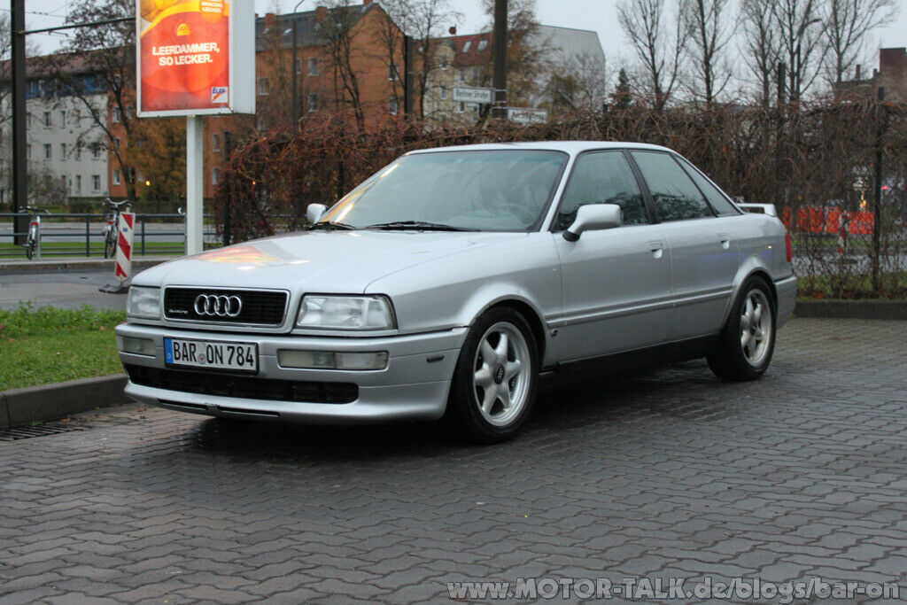

Sat Sep 29 21:09:11 CEST 2012    |    SerialChilla    |    Kommentare (12)    |   Stichworte: 80, Audi, B4 (8C)

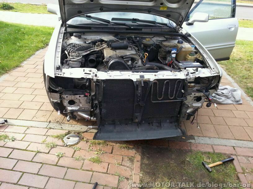

Ich bewege meinen Audi momentan nur selten. Gott sei dank kümmert sich meine Freundin rührend um ihn. Naja. Sie passt auf, dass ihm nicht langweilig wird: sie hetzt ihn durch den Berliner Stadtverkehr. Neulich fiel ihr auf, dass irgendwas nicht stimmt und schickte mir das Elend per Bild aufs Handy: Unter der vorderen Stoßstange hatte sich eine mittelgroße Pfütze gesammelt. Ich rief sie an: "Wie viel Kühlwasser ist noch drin?" - "Muss ich jetzt anhalten?" - "Brauchste nicht, das macht er irgendwann von alleine..." :rolleyes:
Long story short, der Kühler war gerissen. Ersatz kostet 60 Euro, dazu zehn für Kühlmittel und nochmal zehn für den Thermostatschalter. Man ist ja gründlich. Alles eingesackt und nach der Arbeit noch schnell schrauben fahren. Sollte ja kein Problem sein, im Selbsthilfebuch steht schließlich:
  • Kühlmittel ablassen und auffangen
  • Elektrische Stecker vom Thermostatschalter unten am Kühler abziehen
  • Elektrische Leitungen vom Lüftermotor abziehen. Masseleitung vom Aufbau abschrauben
  • Leitungen aus den Kabelbindern lösen.
  • Kühlmittelschlauch oben und unten vom Kühler abnehmen, vorher Schlauchschellen lösen
  • Verbindungsschläuche zum Ausgleichsbehälter abnehmen, vorher Schlauchschelle lösen
  • Kühler unten links und rechts mit je 1 Mutter vom Gummimetallager abschrauben und Muttern mit Unterlegscheiben abnehmen
  • 2 Schrauben für obere Kühlerhalterung abschrauben.
  • Kühler nach hinten schwenken und komplett mit Lüfterring und Lüfter herausheben
Fast wie beim Golf, da brauch ich ne Viertelstunde mit Kippenpause. Blöderweise steht ein wichtiger Absatz nicht im Selbsthilfebuch. Nämlcih: "Serial, wenn Du nen Competition mit Klima hast, stimmt von der Liste einfach mal gar nichts!" Nach ner halben Stunde, zerkratzten Händen, regennassen Klamotten und in völliger Dunkelheit hab ich das Vorhaben dann aufs Wochenende verlegt.
Heute war ich dann in der Lage eine vollständige Anleitung zu verfassen:
  • Scheinwerfer raus
  • Stoßstange ab
  • Alle Schrauben rund um Kühler und Klimakühler raus (2 Halter oben, 4 Verbindungsschrauben Kühler - Klimakühler, 2 Halter unten, Verbindungesstücke unten raus)
  • Lüfter vom Kühler trennen (3 Schrauben), nach oben rausziehen und auf dem Motor ablegen
  • Alle Schläuche und den Stecker vom Kühler abnehmen
  • Luftleitplastik um den Kühler abschrauben
  • Schlossträger lösen
  • Klimakühler und Schlossträger sehr schräg stellen
  • Kühler nach unten rausziehen

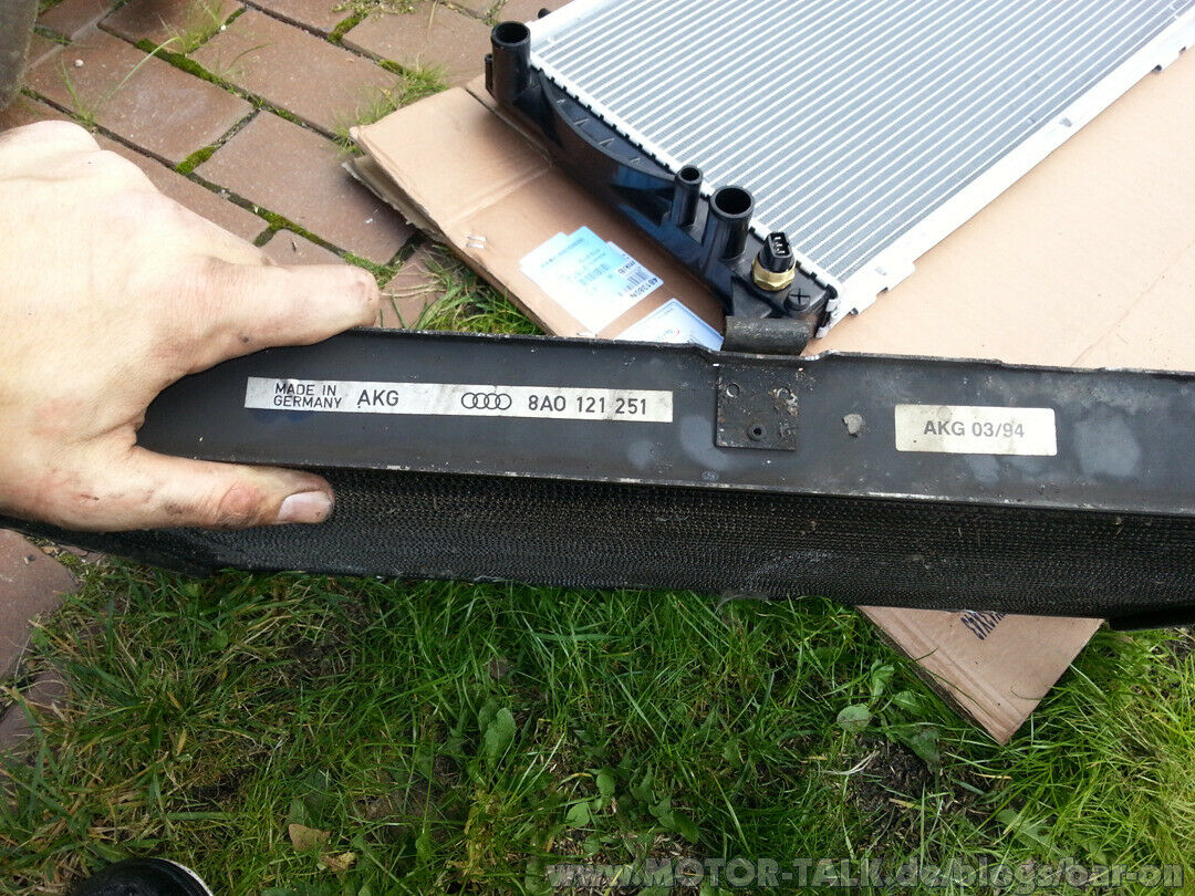

Mein Kühler war noch der originale, der darf auch mal kaputt gehen:
Immerhin musste ich den Unterfahrschutz nicht abschrauben, den hat meine Holde bei ner anderen Gelegenheit schon "fachgerecht demontiert". Zusammengesteckt wirds in umgekehrter Reihenfolge. Zwischendurch sollte man testen, ob alles dicht ist. In meinem Falle nein: zusätzlich hats noch ein Kühlerschlauch hinter sich. Naja, mach ich demnächst. Schnell, nach der Arbeit... ;)

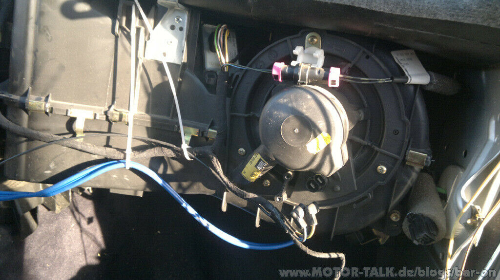

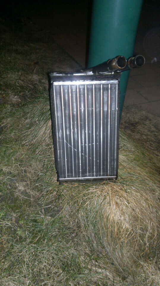

Tue Mar 06 13:34:00 CET 2012    |    SerialChilla    |    Kommentare (31)    |   Stichworte: 80, Audi, Audi 80, B4 (8C)

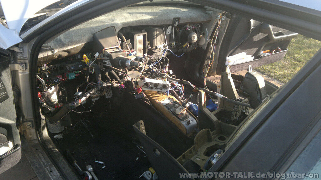

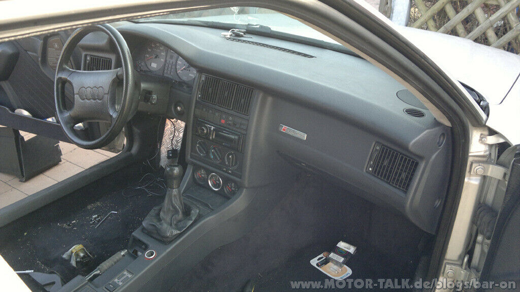

Bestimmte Gerüche hat man als Schrauber verinnerlicht. Warmes Öl, Benzin - sehr charakteristisch. Aber auch Kühlwasser hat eine eigene Note.
Es ist schon ein sehr spezieller Moment. Erst zischt es, dann macht sich der unverwechselbare Geruch des Glysantin-Wasser-Gemischs im Fahrzeug breit. Wenig später sind die Füße nass - der Wärmetauscher ist geplatzt. Für alle Unwissenden: Das Teil macht aus heißem Kühlwasser warme Luft. Im Alter wird das Gehäuse spröde, irgendwann gibt es nach. Und dann wirds feucht.
NebelmaschineNebelmaschine Kühlmittel auf dem TeppichKühlmittel auf dem Teppich
Ein blödes Gefühl. Eigentlich hatte ich am Samstag andere Pläne, plötzlich hatten die Wehwehchen des Quattros wieder Priorität. Es folgten die üblichen Telefonanrufe. Erst ADAC: "Ich brauch ne Mitfahrgelegenheit mit Kran." Dann die Freundin: "Ich komm doch nochmal n Stündchen hoch." Und dann Volker: "Hab nasse Füße. Bock auf Ersatzteile besorgen und Schrauben?" Alles klappte erstaunlich gut, sogar das Wetter passte. Immerhin. Ne knappe Stunde später war der ADAC auch schon mit passendem Gerät vor Ort. Endlich denkt jemand mit und schickt für ein "tiefergelegtes Fahrzeug" keinen Schlepper mit Rampe.
Spart Sprit!Spart Sprit!
Auf dem üblichen Schrauberplatz angekommen fing auch schon der unangenehme Teil an. Kurz: Zwischen Spritzwand und B-Säule muss so ziemlich alles raus. Meine Hände und das erste Drittel meiner Unterarme zeugen davon, dass man nicht überall gut rankommt. Und, dass sich hinter der dekorativen Verkleidung doch eine Menge scharfkantiger Elemente verstecken.weiterlesen
