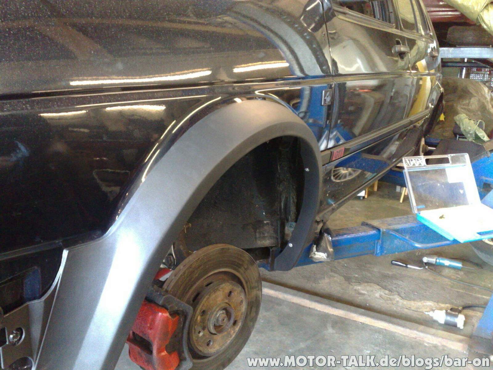

Jetzt war es an der Zeit, den GTI auch optisch noch etwas aufzuwerten. Meine neuen Felgen liegen ja schon ne ganze Weile rum... so konnte das nicht weitergehen!
Nach der Anprobe hatte ich direkt Spurplatten geordert, die inzwischen auch eingetroffen waren. Für vorne war eine 10 mm Verbreiterung pro Rad geplant, hinten sollten es sogar ganze 15 mm werden.
Beim ersten Aufstecken der vorderen Spurplatten trat dann auch schon ein mächtiges Problem auf: Da die Adapter selber über eine Felgenzentrierung verfügten, die originale Zentrierung aber gute 11 mm lang ist, passten sie nicht ganz an die Nabe, es gab einen 1-2 mm großen Spalt zwischen Platte und Auflagefläche. Äußerst unschön!
Also hab ich die nagelneuen SCC Platten erstmal in den Schrank gestellt und fix einen Satz 8er H&R Scheiben besorgt. 40 unnötige Euro, aber was solls?! 🙂
Hinten ging glücklicherweise alles glatt. Und mein Augenmaß hat mich nicht im Stich gelassen: Die Räder stehen nicht nur sehr lecker im Radhaus, sondern hatten bei der Querverschränkung keinerlei Kontakt zu irgendwas:
[bild=1]
Und auch vorne sah es inzwischen so aus, wie ichs mir vorgestellt hatte:
[bild=2]
Aufmerksame Beobachter haben auf diesen beiden Bildern auch schon die nächste Neuerung entdeckt, die nun zusammen mit Rädern und Bremse mein Auto schmückt: Ich habe mir eine Verspoilerung der neueren GTI Edition und G60 Modelle besorgt.

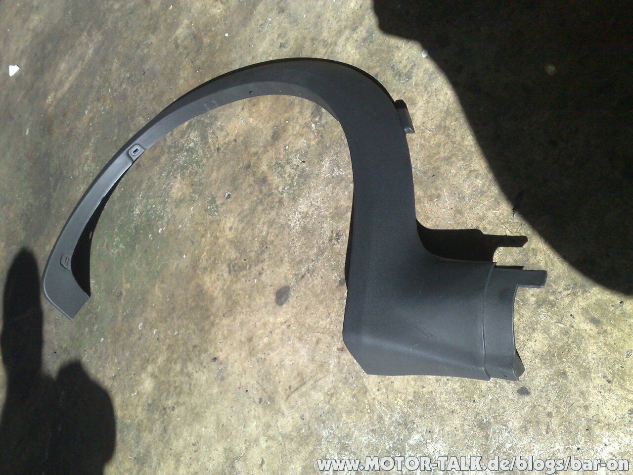

Die vorderen Radlaufverbreiterungen waren schnell festgenietet und -geklebt:
[bild=3]

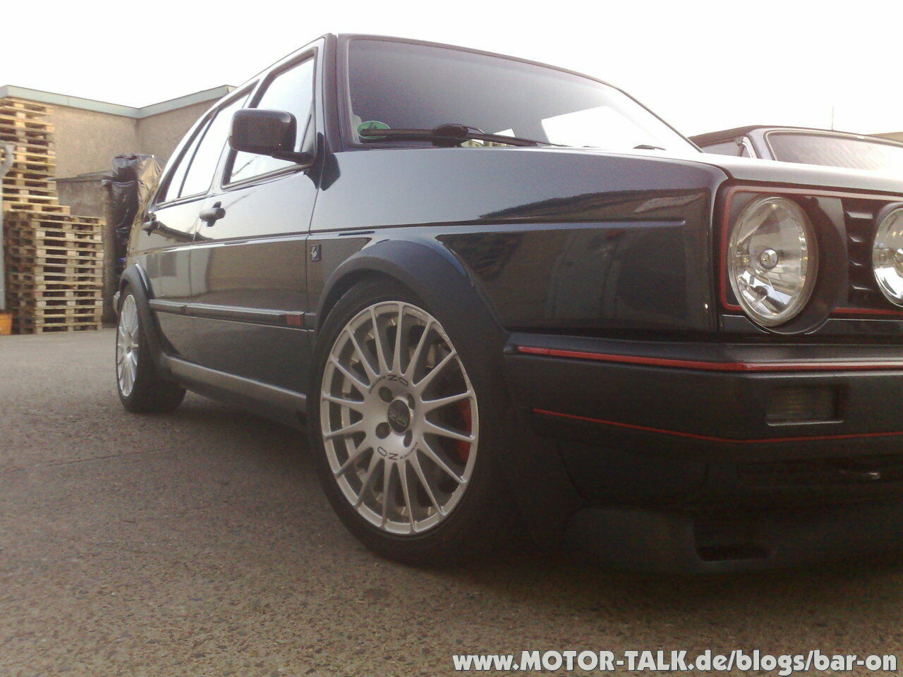

Hier der direkte Vergleich zu den regulären Verbreiterungen:
[bild=4]

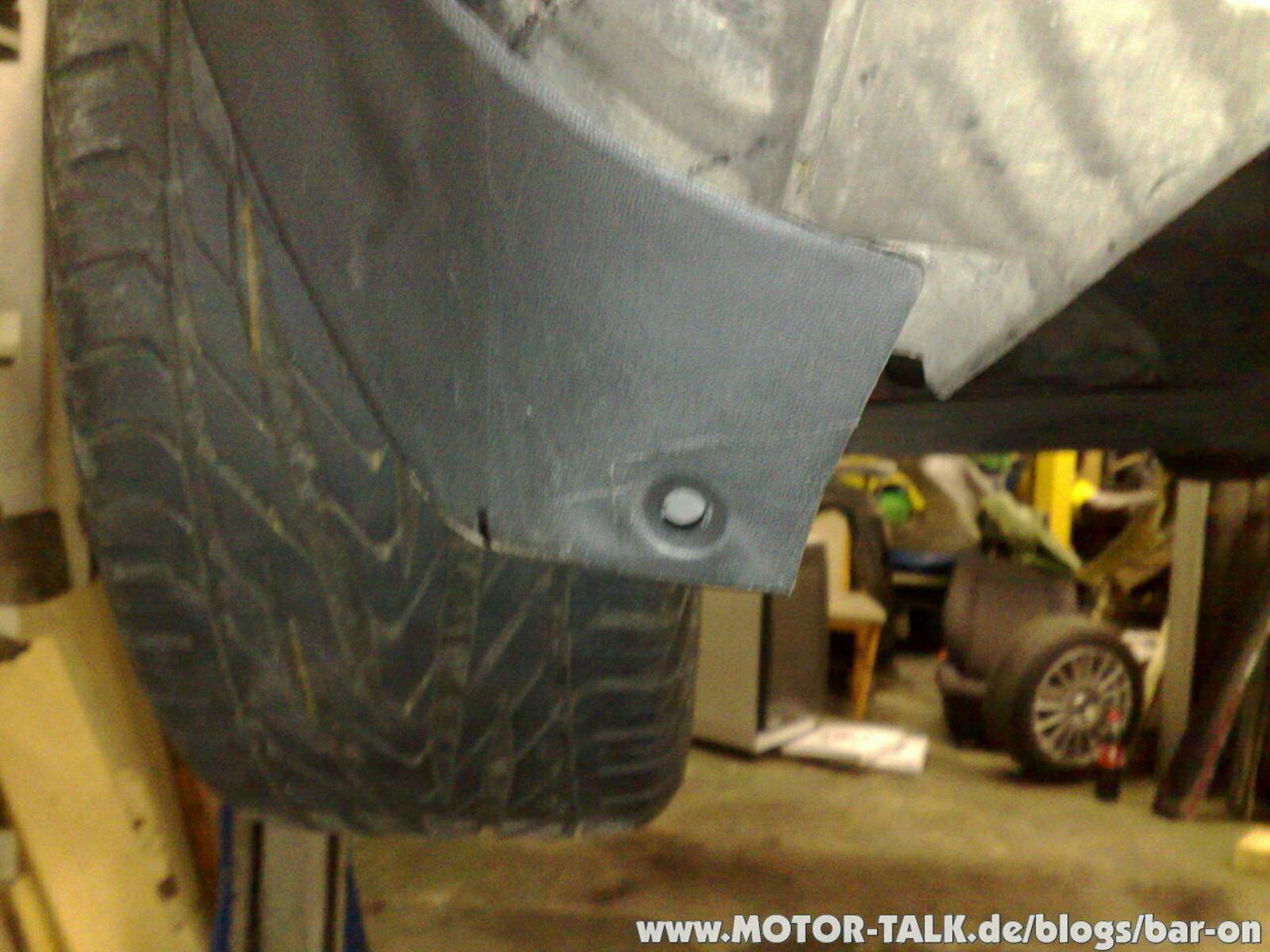

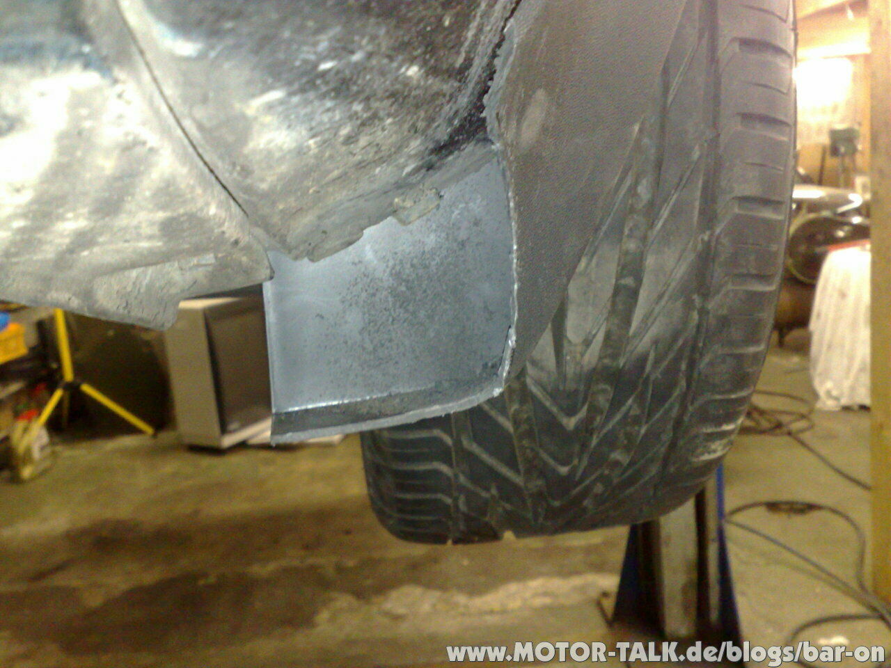

Eigentlich tat mir der folgende Schritt dann ein bisschen leid, aber ich wollte weiter die schmalen Stoßstangen und die 16V Lippe fahren. Also zeichneten wir an
[bild=5]
... und passten die nagelneuen Verbreiterungen an den Spoiler an:

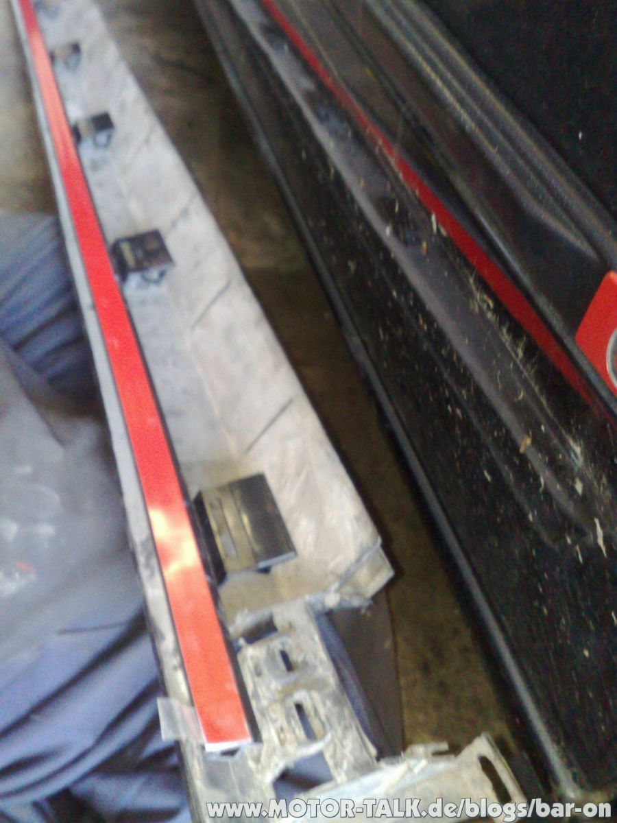

Um das ganze abzurunden befestigten wir noch die passenden Seitenschweller:
[bild=8]
