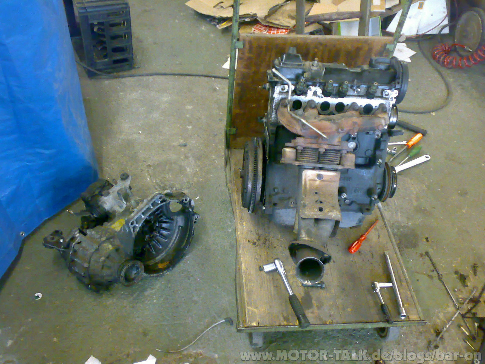

Der Grund für die Party: Heute gings endlich wieder weiter!
Nachdem die letzten beiden Tage nichts passier ist, haben wir heute wieder ordentlich was geschafft.

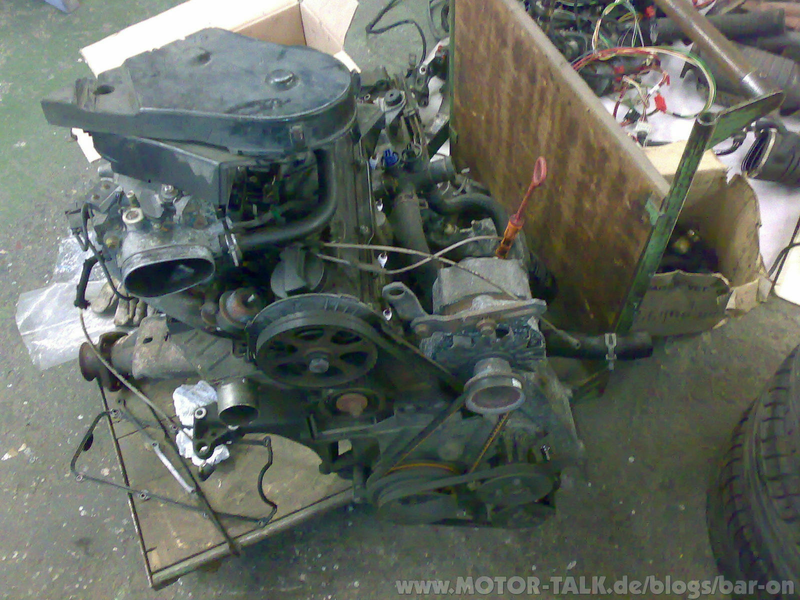

Eigentlich wollten wir nur einen passenden Motor von einem befreundeten VW Club erwerben. Die Ausstattung des dazugehörigen Autos (elektrische Fensterheber, elektrische Spiegel, Servolenkung, Scheibenbremsen rundum) überzeugte uns dann doch, das ganze Paket mitzunehmen.
Wir verhandelten eine ganze Weile
und einigten uns schließlich auf einen - für beide Seiten fairen - Preis.
Also rauf auf den Trailer das Ding, und ab in die Halle!
Hier das Objekt der Begierde:
Wir haben übrigens nen schweinetiefen Golf gekauft

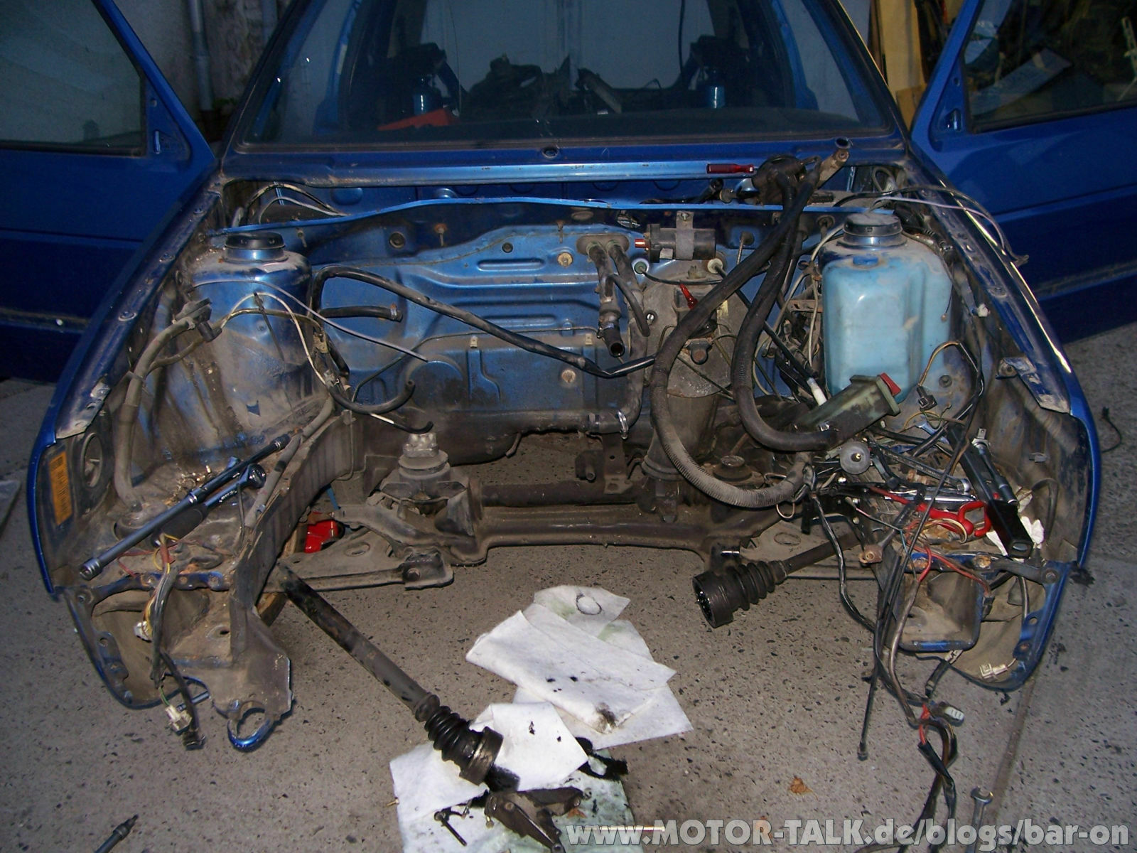

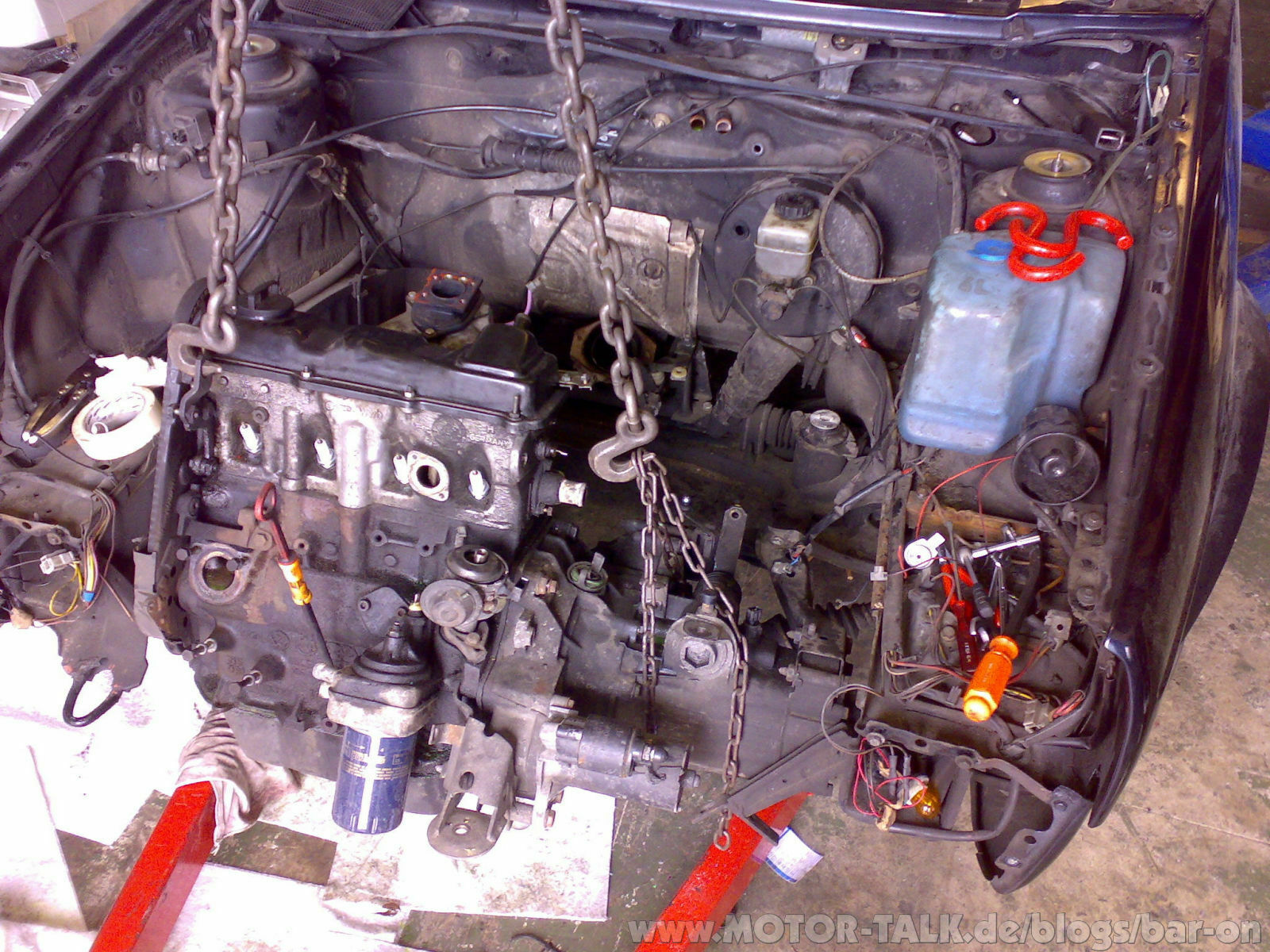

Nach zehn Minuten sah es dann so aus
Nach einer weiteren guten Stunde hing das Teil am Haken
Raus mit dem Prunkstück
und der Golf war irgendwie leer

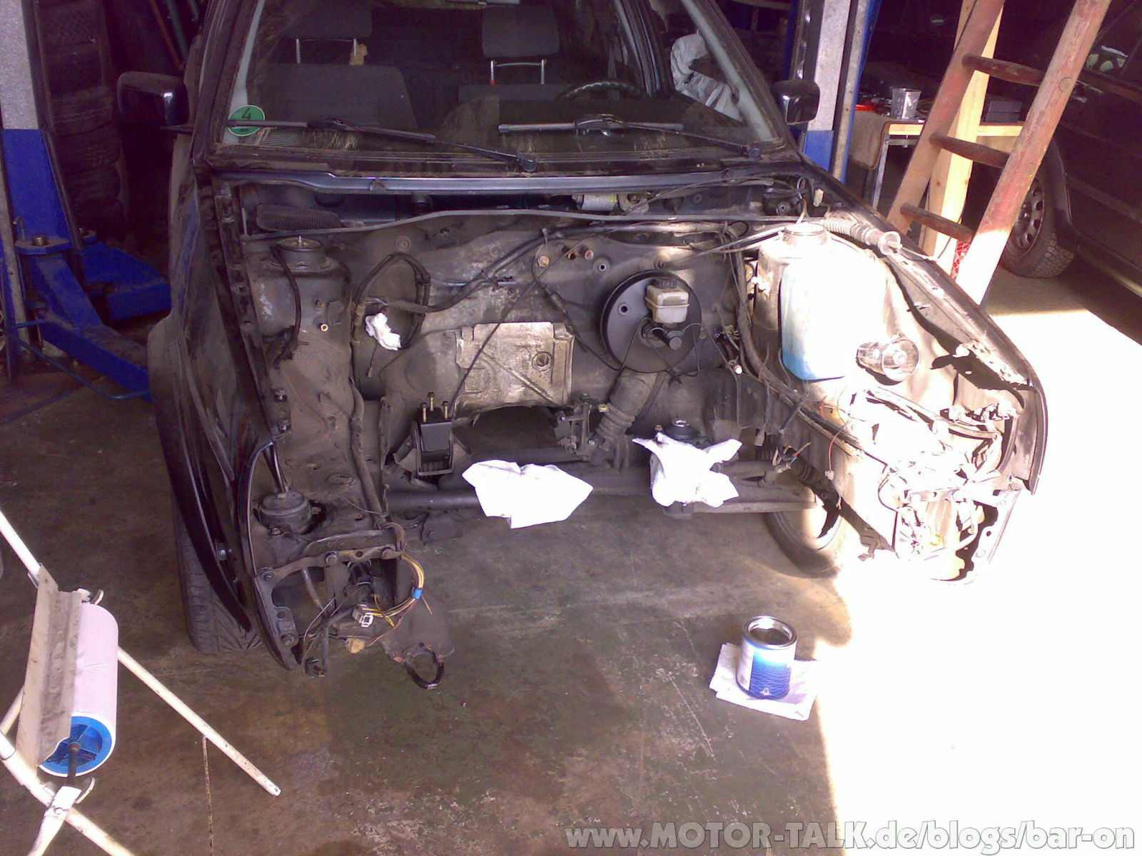

Den leeren Motorraum haben wir auch gleich genutzt. Denn wenn man schon so einen Aufwand betreibt, dann gleich richtig.
Da es ein Alltagsauto bleibt werde ich den Motorraum nicht auslackieren oder cleanen, aber alles wird ein bisschen schick gemacht. Den Bremskraftverstärker haben wir heute schonmal in ein dezentes schwarz-matt gehüllt:
Dem aufmerksamen Beobachter werden auch die neuen Motorlager aufgefallen sein.
Unter der Aktivkohlebehälterbefestigung (geiles Wort!) haben wir n bisschen Flugrost gefunden. Den haben wir weggeigelt und ordenltich versiegelt, genauso wie die blankgescheuerten Stellen an der Spritzwand.
Die Kabel werden "einfach" möglichst original und ordentlich verlegt.

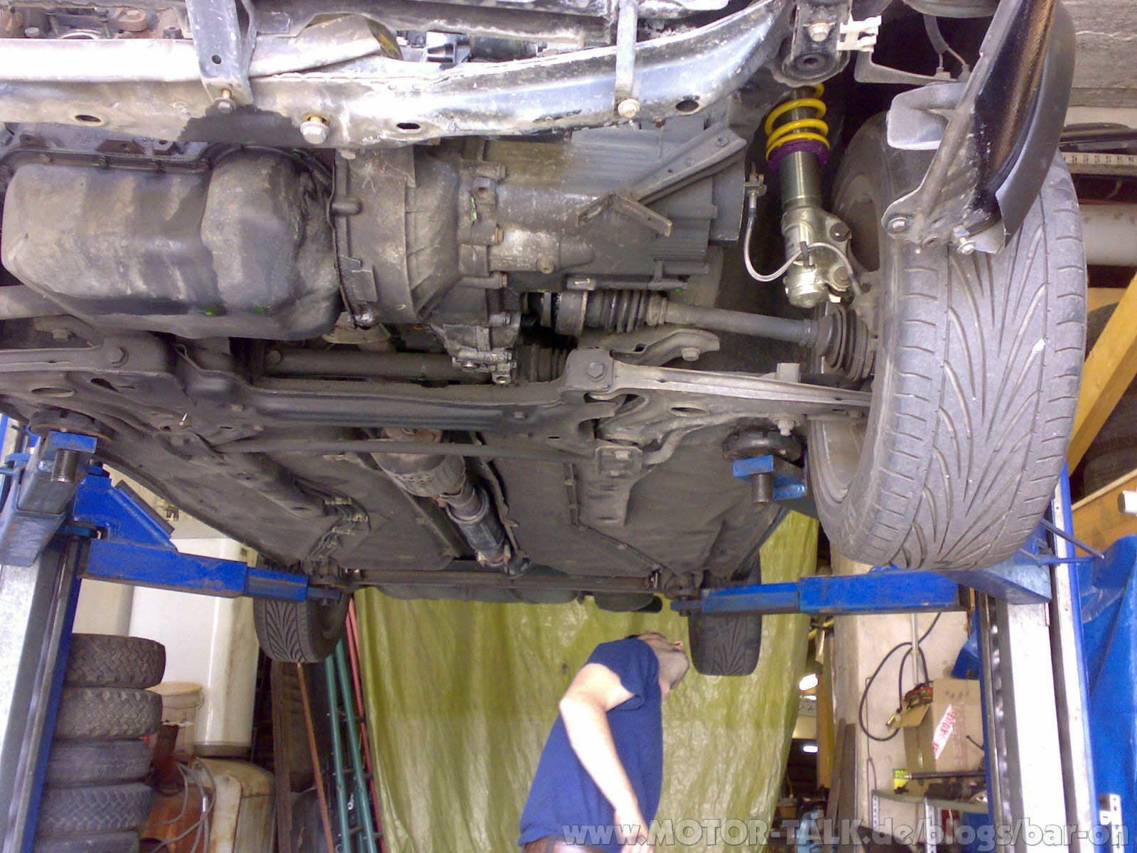

Zum Abschluss noch ein kleiner Blick auf die Unterseite des (inzwischen) antriebslosen Gefährts. Der originale U-Schutz ist noch drauf und verrichtet tapfer seinen Dienst.
Lediglich an einer Stelle haben wir wieder etwas braune Pest entdeckt, die sollte sich aber mit dem Igel und etwas U-Schutz wieder beseitigen lassen. :)
Blöderweise haben wir bei dieser Gelegenheit auch festgestellt, dass die mitgelieferte Benzinpumpe keine vom GTI ist, sondern nur eine vom 90 PSer. Jetzt hab ich 2 davon und keine richtige, ganz großes Tennis!

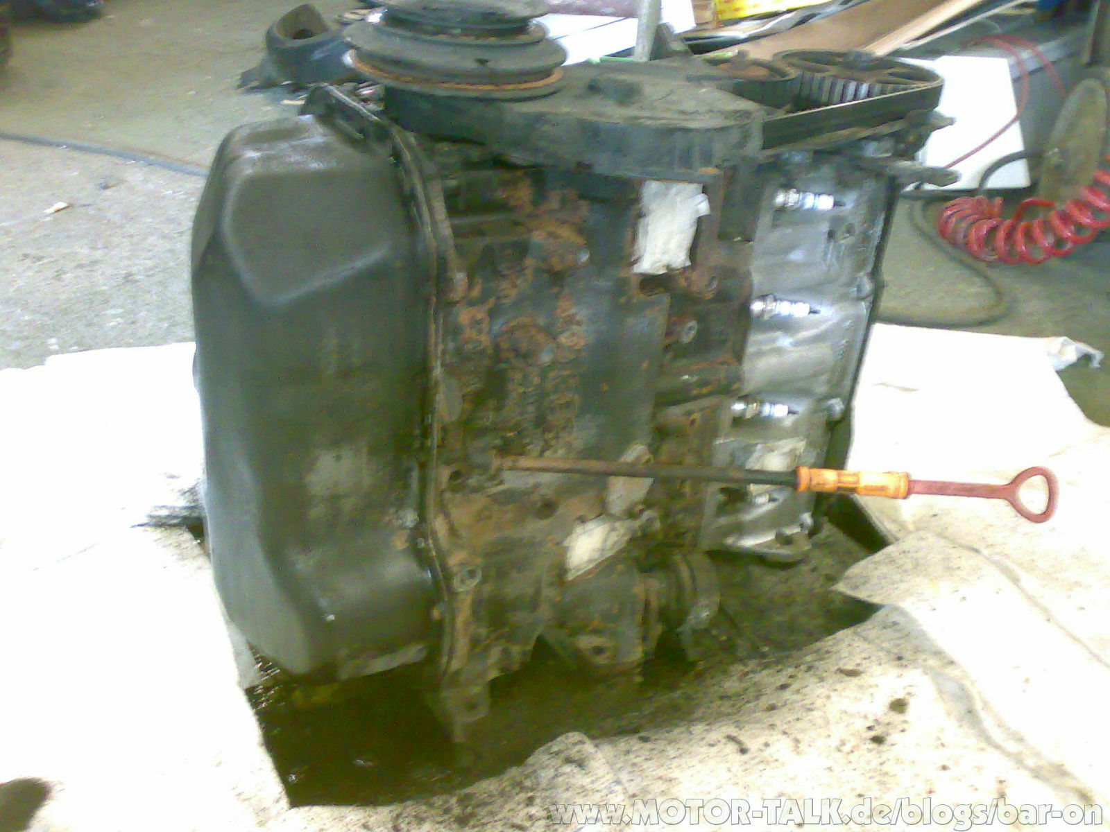

Sat Jun 21 00:56:13 CEST 2008    |    SerialChilla    |    Kommentare (7)

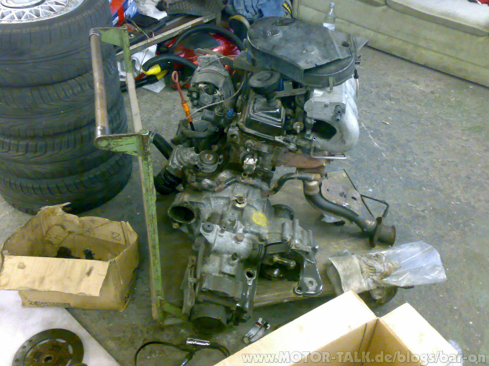

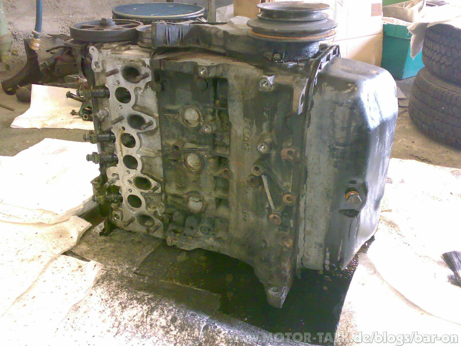

Als der Motor in der Halle stand war mein erster Gedanke: "Wenn der auch nur halb so gut ist, wie beschrieben, dann hab ich n echtes Schnäppchen gemacht!"
Die traurige Warhheit ist aber, dass er nicht annähernd halb so gut war.
Heute hatten wir endlich die Zeit, mal den Zylinderkopf runterzunehmen. Vorher mussten noch ein paar Keilriemenscheibenschrauben mittels Bohrmaschine demontiert werden...
Als der Kopf dann runter vom Block war, traf mich fast der Schlag! Die mittleren beiden Kolben waren festgerostet. Und auf ihnen stand noch ordentlich Wasser (Naja, wenigstens scheinen die Kolbenringe noch gut gewesen zu sein...).
Teilweise hatte sich der Rost schon richtig tief in den Block gefressen!
Aber ich lass mal lieber Bilder sprechen:
Ich kann euch auch nicht sagen, warum ich das nicht gleich gemerkt hab. In meiner Euphorie bei der Lieferung hab ich wohl das Durchdrehen ganz vergessen.
Den Vielzahn für die Kopfschrauben hatten wir letzte Woche auch nicht zur Hand... schön ist anders.
Bei diesem Mangel blieb es dann nicht mal: Der Kopf wurde nicht geplant,
die Kopfdichtung war nicht neu, die Kopfschrauben waren verrostet(!) und das Getriebe war auch nicht das versprochene AUG, sondern ein 4T (völlig andere Übersetzung).
Für Spaß haben wir dann noch die Ölwanne demontiert. Nicht, dass es jetzt noch irgendwas ausmachen würde, aber offensichtlich hat das Drecksding auch nen Kurbelwellenlagerschaden.
Was war noch noch gleich der aktuelle Schrottpreis für n Kilo Altmetall? Ich würd mir gern ausrechnen, was das Teil wert ist. :/
Eine Rücksprache mit dem Verkäufer brachte uns auch nicht weiter ("Der ließ sich durchdrehen!" ... "Ich hab den auch nur so gekauft"), was diesbezüglich noch geschieht bleibt aber intern.
Ein paar Telefonate später gab es zumindest wieder etwas positives zu vermelden: Am Montag holen wir den nächsten Motor ab.
Mit etwas weniger blinder Wut in der Blutbahn wollten wir wenigstens noch ein bisschen was schaffen. Also begann der selektive Rückbau (:D) meines Autos:
Morgen kommt der Motor dann raus. Außerdem wollen wir noch die Kabelbäume verlegen und alles andere vorbereiten, was zur Zeit möglich ist.
... ich halte euch auf dem Laufenden!

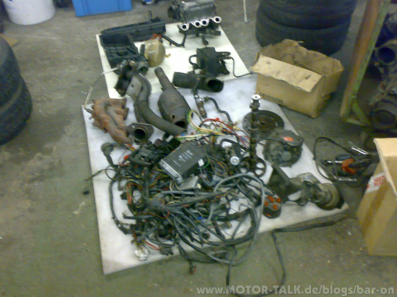

Schon gestern abend war es zu spüren, heute wurde es dann zu stark, um noch zu Hause sitzen bleiben zu können: Das Jucken in den Fingern! :)
Also haben wir heute einfach mal das gemacht, was man ohne Ersatzteile schon tun kann.

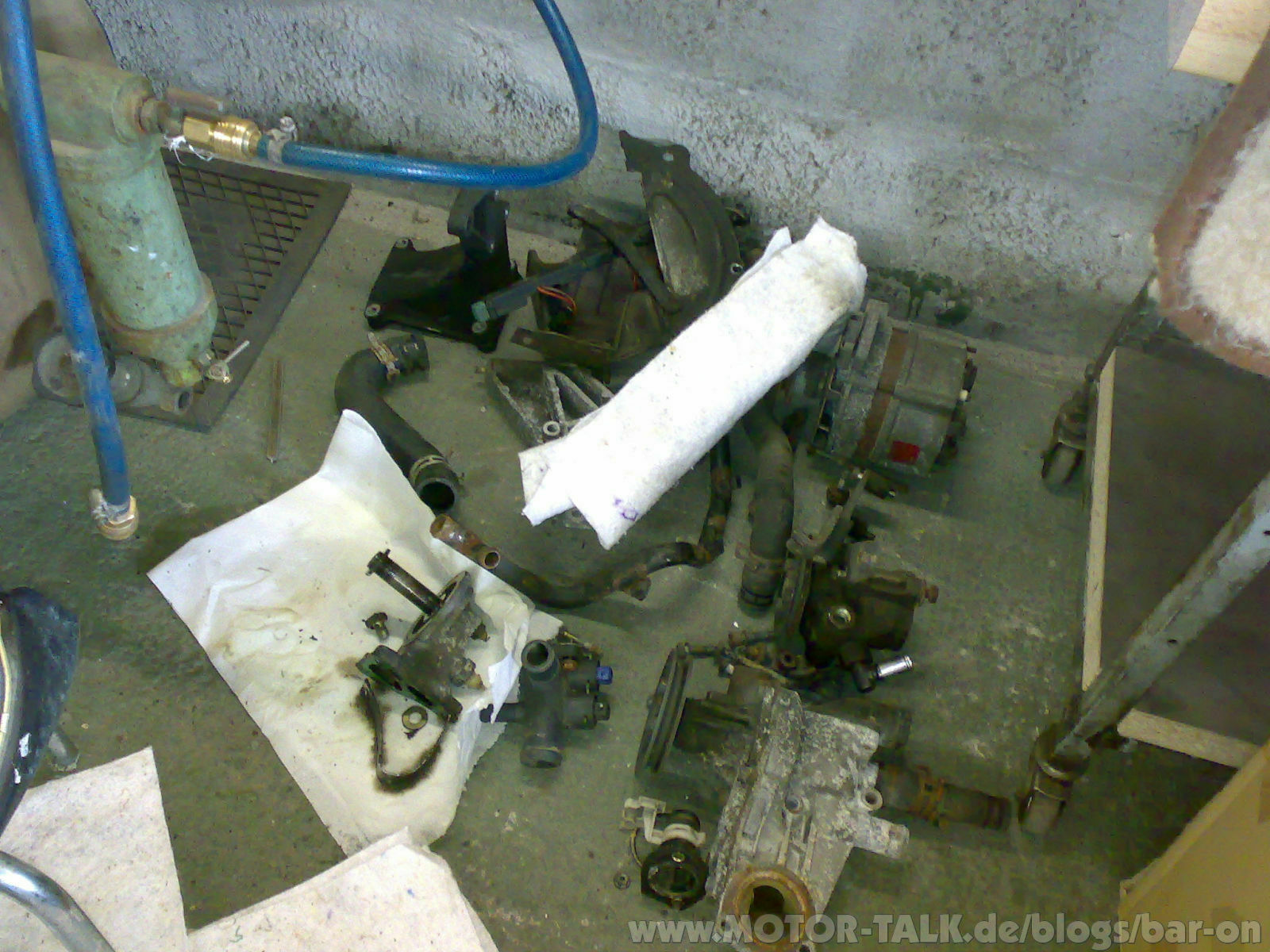

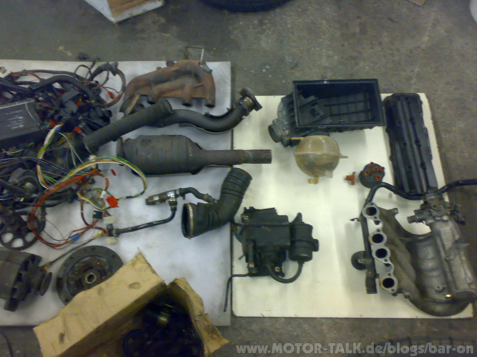

Ganz oben auf der Liste stand das befreien des Motors von allen hinderlichen Anbauteilen. Erstaunlicherweise ging das recht fix. Wir hatten fast keine runden Schrauben zu verzeichnen (nur auf der Keilriemenscheibe, aber die waren schon vorher im Eimer), lediglich 2 zeigten Materialermüdung und brachen. Halb so wild, wer braucht schon ne Servopumpe?! :)

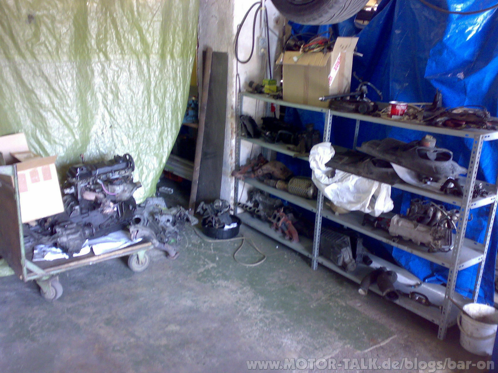

Nach kurzer Zeit sah der Motor also so aus:
Der Teilehaufen wuchs auch munter vor sich hin:
Als der Motor dann bis auf den Zahnriemen und die dessen Verkleidunge nackt in der Halle stand, haben wir mit einer Grundreinigung begonnen.
Der Kopf sieht jetzt fast wieder aus wie neu, nur der Block braucht noch ne Kur:
Bilanz des Tages: Der Motor macht nen recht fitten Eindruck. Getriebeseitig sifft er ganz schön, aber das ist ja in den Griff zu kriegen. Bisher einziges Manko: die Dichtfläche hinter dem Wasserflansch am Zylinderkopf sieht aus wie ne Kraterlandschaft. Mal schauen, ob wir das ausgebügelt kriegen...
Ich hab jetzt ne lange Einkaufsliste abzuarbeiten, geschraubt wird dann wieder am Freitag. Seid gespannt!
