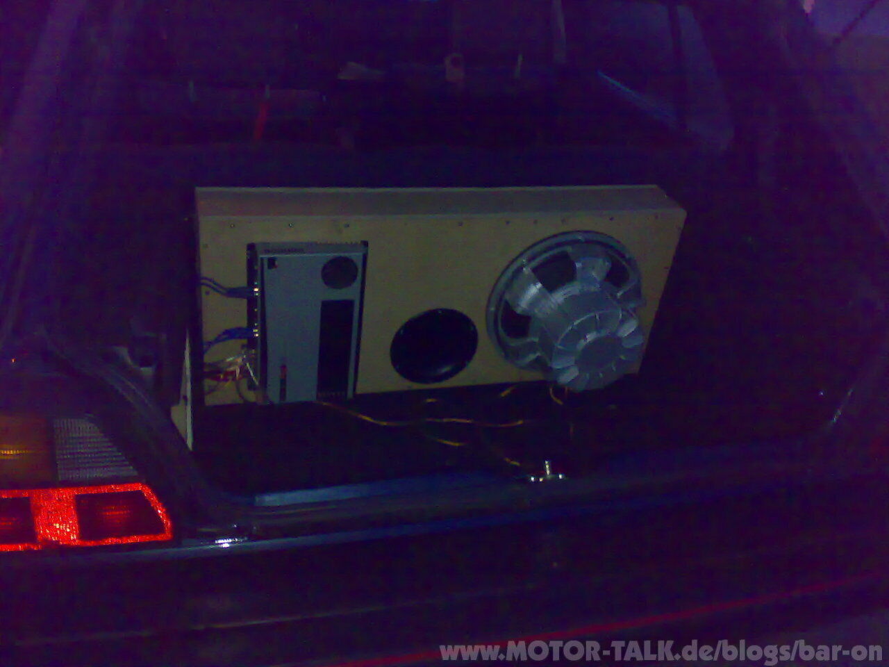

Vor einiger Zeit hatte ich mich schon an dieser Stelle darüber beschwert, dass mir meine Bassbox aus dem Auto geklaut wurde. An sich war das nicht sooo wild, da das erstens nur ne Notlösung zweitens nicht teuer war, aber damals war es halt der Tropfen, der mich dazu gebracht hat, das Auto für nen guten Monat abzustellen.
Inzwischen fährt ja der gute wieder vernünftig, also sollen auch die tiefen Klänge nicht zu kurz kommen.
Hier zum Vergleich mein erster Versuch zum Stichwort "aufgeräumter Kofferraum":
Naja... Versuch halt: Seitenwände aus MDF, links mit Klappe, rechts mit Endstufe dran, bezogen mit schwarzem Anzugstoff (hatte Oma noch da ;)). Für damals hats gereicht.
Die Kiste war meine allererste und gehörte zum Audio System MX Set dazu. Um ehrlich zu sein, war ich n bisschen enttäuscht: Der Woofer ist 3 mal flöten gegangen und die Kiste war mies verarbeitet. Daher auch die Schrauben ;)
Als dann die Garantie abgelaufen war, wurde das Ding vom oben erwähnten Raveland Sub inkl. Fertig-Kiste (25 Euro vom Kumpel) ersetzt.
Jetzt war es dann aber endgültig an der Zeit, was neues einzubauen.
Die Grundlage hierzu sollte ein Kofferraumausbau sein, den ich fertig bei ebay ersteigert hab. Ja, Asche auf mein Haupt, aber bei 20 Euro konnte ich nicht nein sagen. Und wie sich heute rausstellte: Das Teil passt wie angegossen. Respekt an den Verkäufer!
Ganz ohne Eigeniniziative gehts aber natürlich nicht. Ich wollte eine Kiste, die genau reinpasst und noch Platz für nen Kasten Bier lässt.
Die weitestgehend zugeschnittenen 19er MDF Platten gibts in jedem Baumarkt. Man muss nur wissen, was man will :)
Glücklicherweise ist der Bruder meiner Freundin gelernter Tischler und hat die Werkzeuge, um das ganze vernünftig zuzuschneiden und zu verleimen. Besten Dank hierfür :)
So sah das ganze dann erstmal aus:
Als der Rohbau stand, ging es dann an die Feinheiten. Mein Vater war so nett, mir dabei mit Tat und Werkzeug zur Seite zu stehen:
Auch ihm natürlich vielen Dank!
Wenig später war alles zurechtgeschnitten, die letzte Platte montiert und alles zusätzlich zum Leim verschraubt.
Woofer- und Reflexrohranprobe:
Es handelt sich übrigens um einen Raveland AXX 1212. Klingt billig, ist auch wirklich nicht teuer und besser als das, was man erwarten würde. :D
Da sogar noch etwas Zeit übrig war, durfte das ganze, samt dem Ausbau, mal in meinem "Kofferraum" probewohnen:
Und da ich schonmal dabei war, hab ichs auch gleich zu Ende gebracht.
Das Ergebnis gibts heute leider nur in dunkel, vorher bin ich leider nicht zum fotografieren gekommen...
Moment - Ergebnis? Das sieht ja noch aus wie ne Baustelle!
Richtig :) ... aber erstmal wollte ich wieder Druck ausm Kofferraum. Das ganze wird noch schick gemacht, aber erstmal sollte alles passen und klingen.
Das tuts auch! Und zwar nicht schlecht...
Ich bin zwar nicht wirklich audiophil veranlagt, aber ich finde, dass der Woofer ausgezeichnet mit meinem Powerbass Frontsystem harmoniert. Angebtrieben wird das System von ner Audio System Twister F4-240, da besteht noch etwas Nachholbedarf. Wer empfiehlt mir was? :)
Ich hab das ganze gleich mit etwas gepflegtem Südstaatenrap getestet. Der Druck ist schon nicht schlecht, aber da muss noch mehr gehen ;)

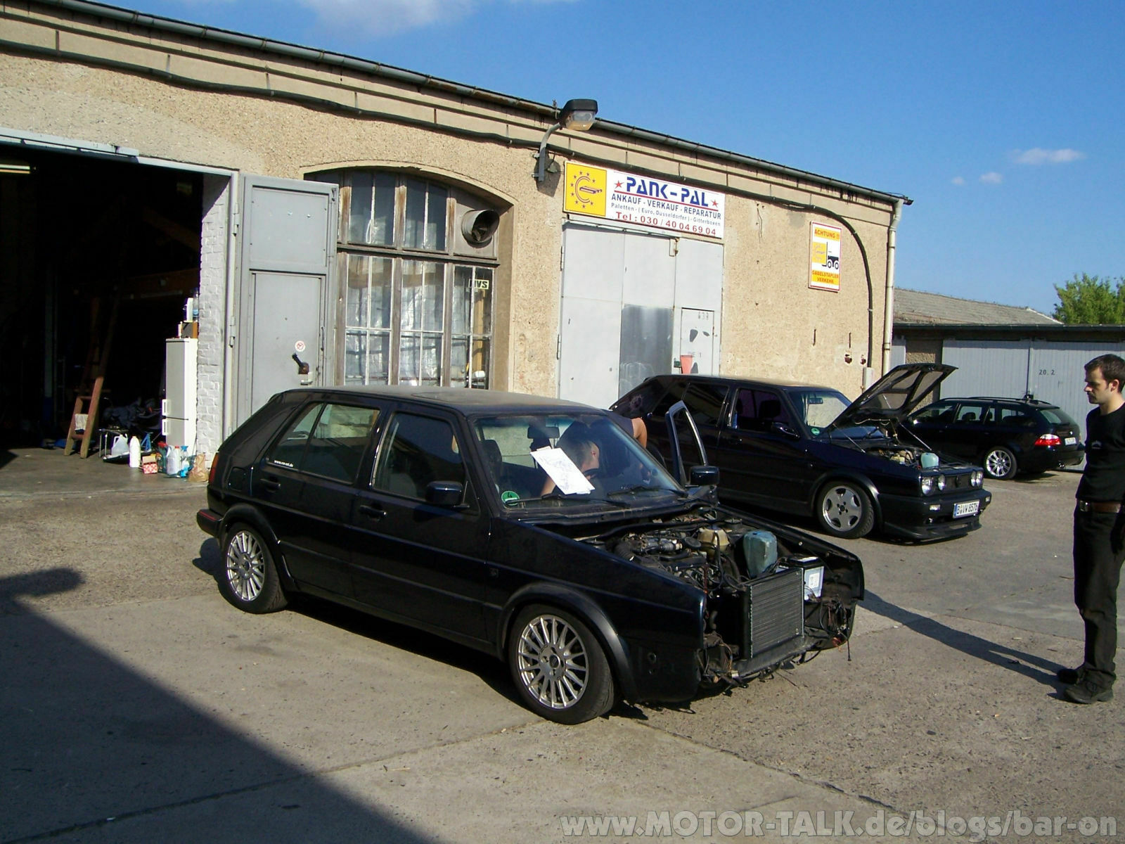

In der Halle angekommen ging es dann mal wieder um die Checkliste:

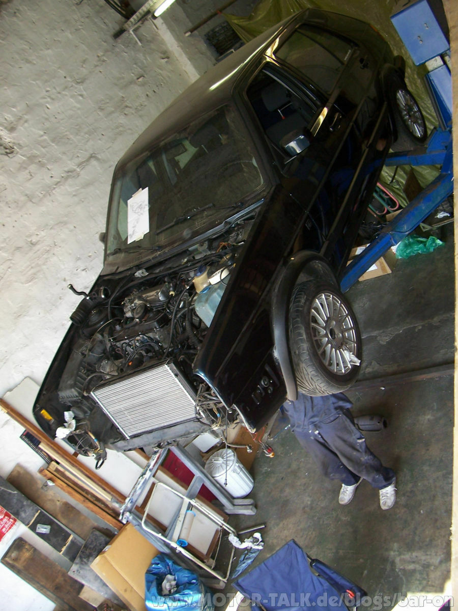

- Front und Motorhaube anbauen
Routine!

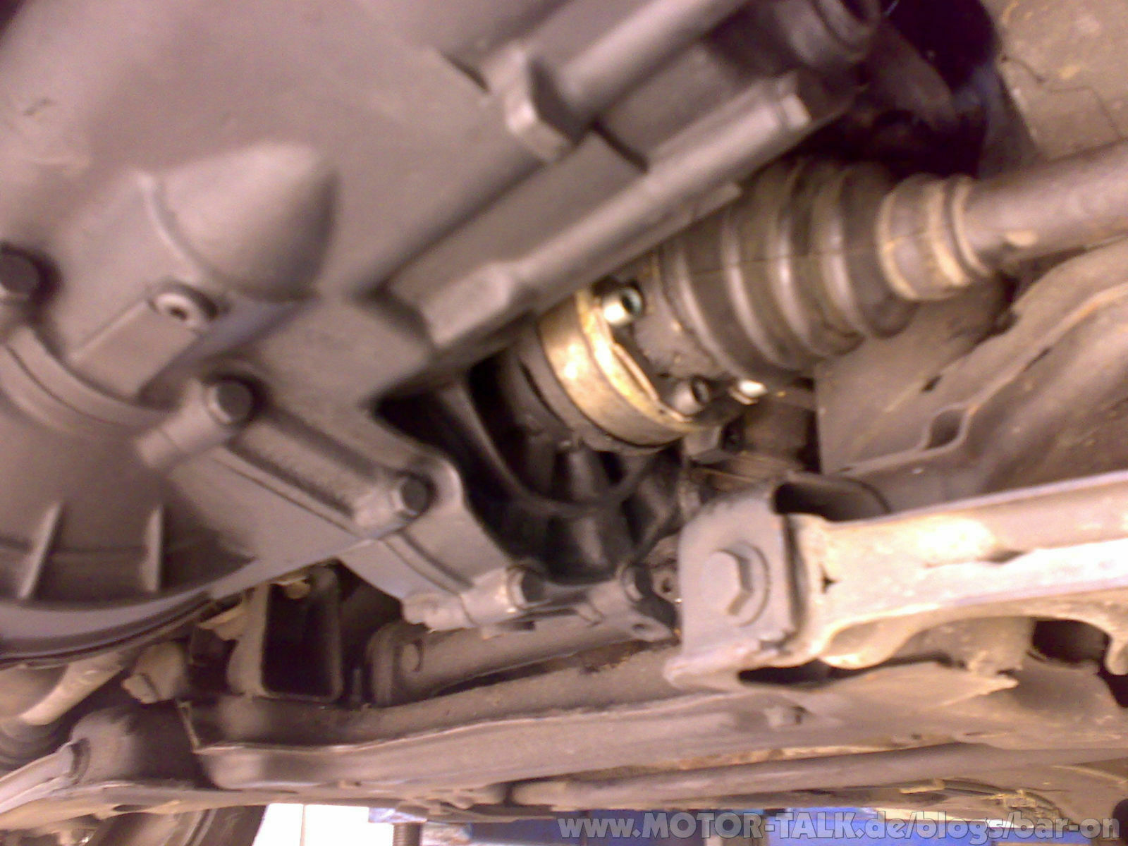

- Antriebswellen festschrauben
Check! Das ist zwar fummelig, aber keine große Herausforderung.
Antriebswellen: 45nm, 8er InnenvilezahnAntriebswellen: 45nm, 8er Innenvilezahn

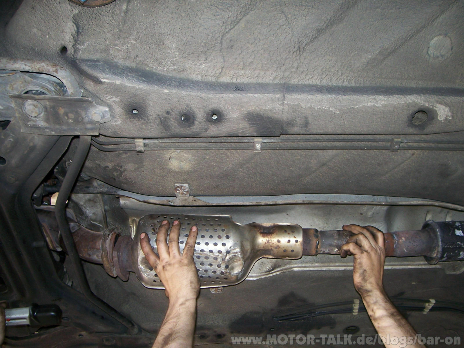

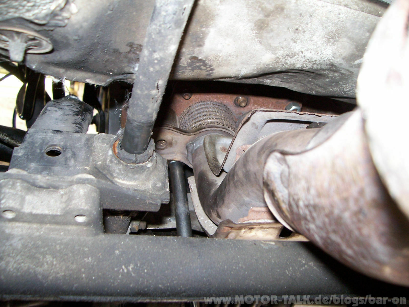

- Hosenrohr und Kat montieren
Da kommt man ausgezeichnet ran *hust*Da kommt man ausgezeichnet ran *hust*
... der Umwelt zuliebe... der Umwelt zuliebe

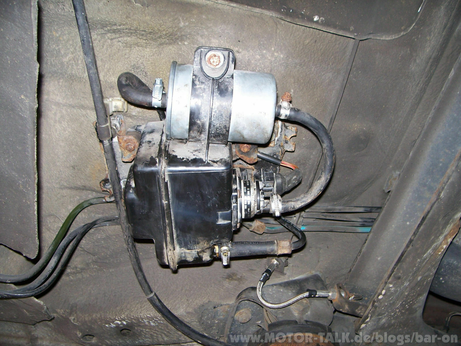

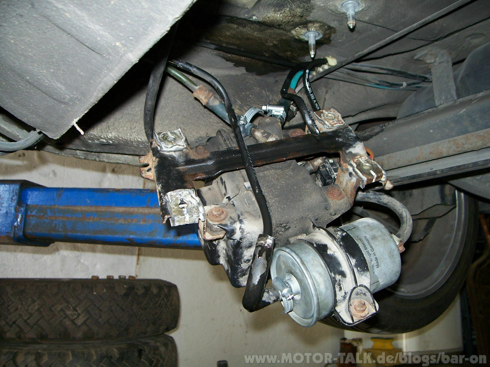

- Spritpumpe und - Schläuche vom Schlachter holen und in meinen Golf einbauen.
Das ganze ist im wahren Leben lange nicht so versifft und mistig, wie es hier aussieht. Der Filter ist sogar neu :)

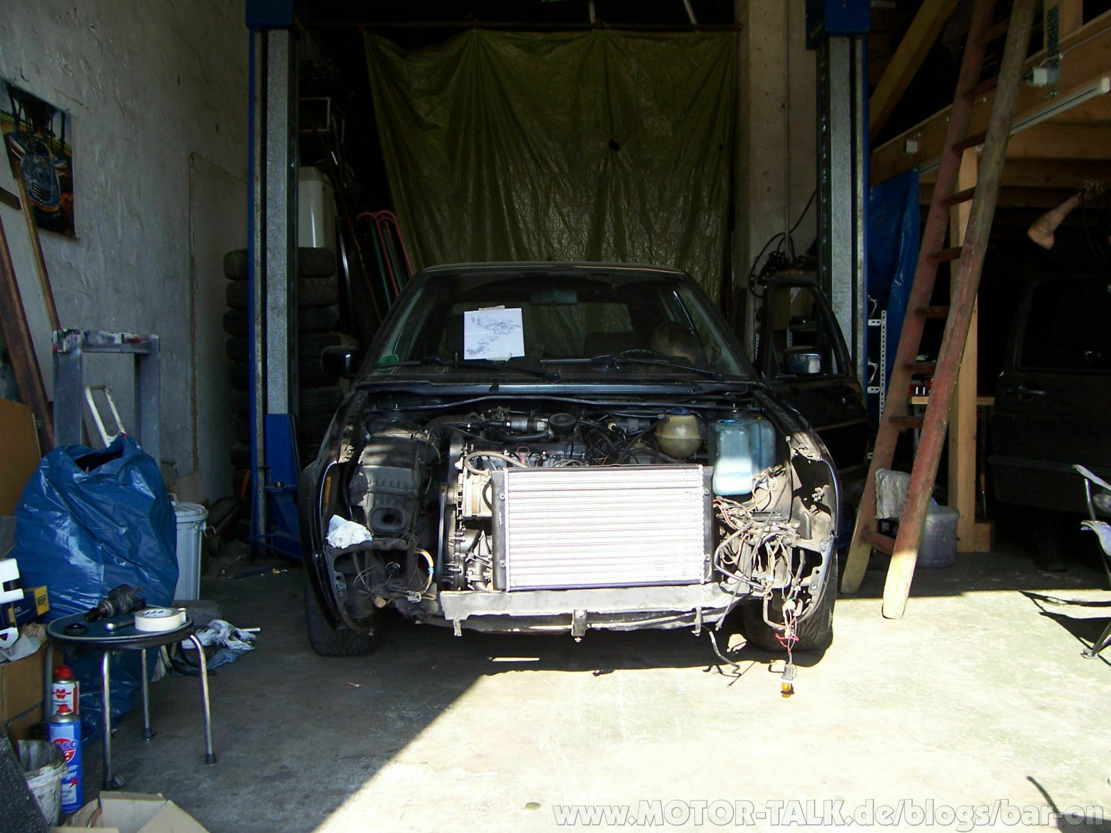

Natürlich die einzige, die wir nicht erneuert hatten. Keine Ahnung, warum nicht, aber jetzt ist sie neu und dicht!
Das war dann auch die letzte Amtshandlung in der Halle, denn das Finale verlangte nach unserem Jubel.
Also wieder runter auf den Boden der Tatsachen.
Und übrigens: So sehen Sieger aus!

Immer, wenn ich in die Halle gekommen bin und mein Auto so unmotorisiert habe stehen sehen, hat es mich für einen Sekundenbruchteil an ein äußerst hungriges Raubtier erinnert. Und seien wir mal ehrlich: Es war höchste Zeit für eine Fütterung!
Vorher mussten wir aber alles soweit anschrauben, dass wir uns bei der Endmontage nicht beide Handgelenke brechen. Das hieß: Getriebe ran (geht erstaunlich leicht im ausgebauten Zustand!), Krümmer und Ansaugbrücke ran und natürlich Kleinkram wie Wasserflansche.
Damit sich der Gute nicht die Zähne ausbeißt wurde noch der Steuerriemen sorgfältig aufgelegt und ordnungsgemäß gespannt.
Soweit vorbereitet baumelte er wie ein Köder am Haken.
Zeit zum zubeißen!
Aber was ist das Wichtigste vor einer Hochzeit (Veineinigung von Motor und Auto)? Genau, der Polterabend! :D
So vorbildlich gewappnet war es dann eine Leichtigkeit, dem guten Stück einen pefekten Sitz zu verschaffen.
Heute haben wir uns dann mit dem ganze Drumherum beschäftigt.
Unsere To-Do-Liste für morgen sieht also so aus:
- Motorlagerschrauben festziehen
- Ein paar Kabelbäume anschließen (Batterie, Anlasser, Lichtmaschine)

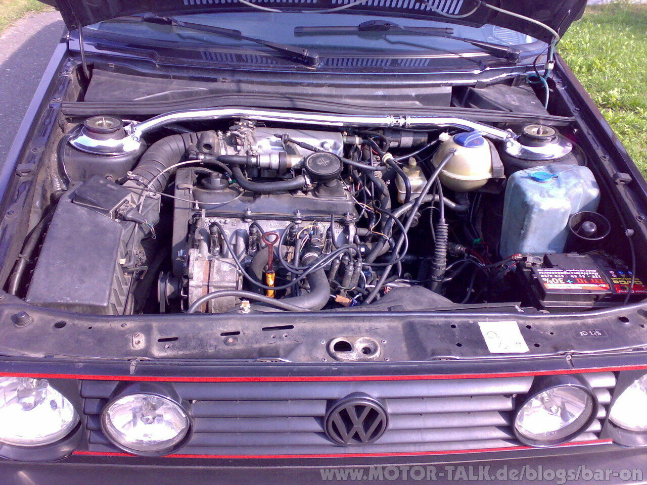

Wir fingen wieder klassisch an: mit der Demontage aller Teile, wobei sich herausstellte, dass jemand selbiges vor nicht allzulanger Zeit schon gemacht hatte. Die Kupplung war nämlich neu! Man konnte sogar die Schrift noch lesen :)
Noch besser wurde es, als wir die Ansaugbrücke abgenommen hatten: Es ist ein bearbeiteter Kopf verbaut. Nichts großes, die Ansaugkanäle wurden auf Dichtmaß geweitet und poliert, aber hey ... immer her damit! ;)
Wir beschlossen also, nur das Nötigste zu abzubauen, um den Motor auch optisch aufzuwerten.
Nach dem wir noch alles sauber gemacht hatten ging es an die Farbgebung.
Kann sich sehen lassen, oder?
