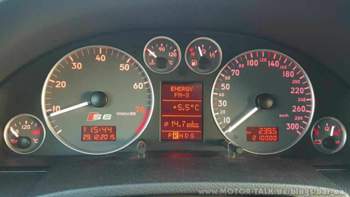

Achja: Es gab wieder ein paar Nullen. 210.000 Kilometer stehen jetzt auf dem Tacho. Ich fahre ihn seit rund 40.000 Kilometern (in knapp 3 Jahren), davon 35.000 mit Gas. Im Schnitt nimmt er 18 Liter Gas und 1,4 Liter Sprit pro 100 Kilometer. Macht etwa 14 Euro. Ist in Ordnung für nen 14 Jahre alten V8 mit 340 PS. :)
