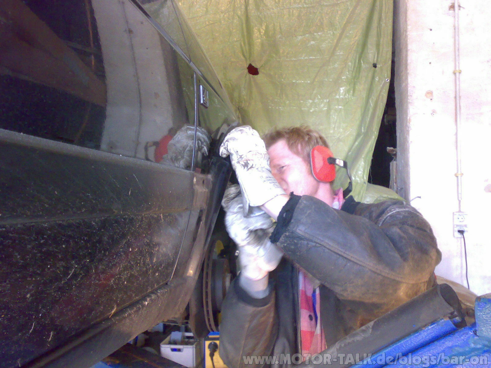

Ich habs mir natürlich nicht nehmen lassen und geholfen, das Auto anzuschleifen. Dabei kam wieder die edle Herkunft zum Vorschein
Und so sah der gute dann aus, als ich gegen halb 1 aus der Halle verschwunden bin.

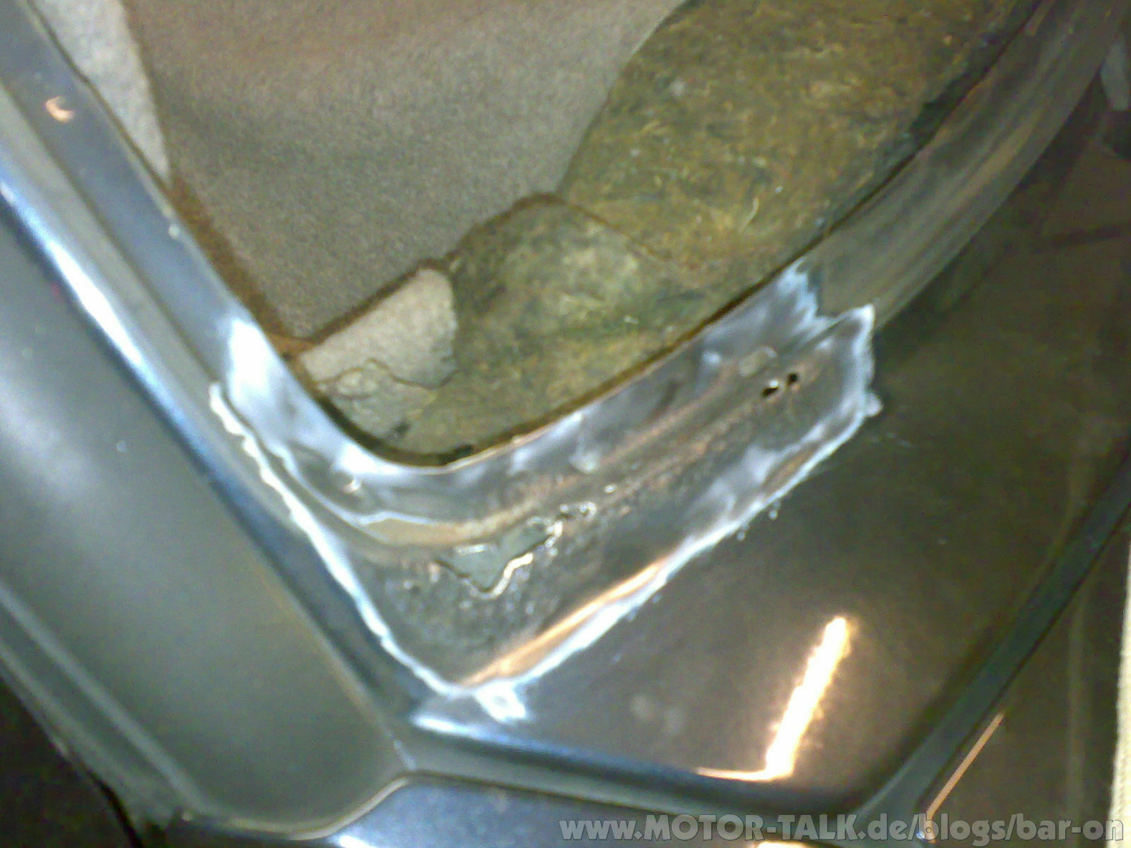

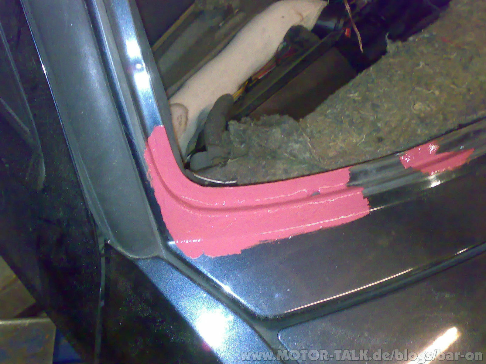

Natürlich sind wir heute nicht fertig geworden, aber fleißig waren wir trotzdem. Das Heck wurde vom Rost befreit:
und die frisch geschweißten und geflexten Stellen wurden nochmal versiegelt

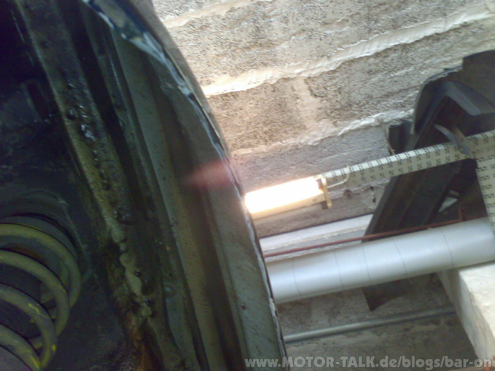

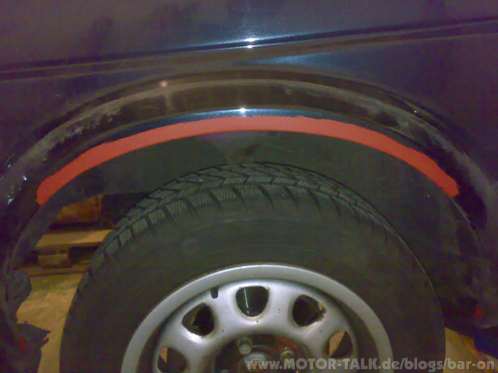

Währenddessen machte sich der Meister an die vorderen Radläufe
... legte sie um ...
... und versiegelte das ganze natürlich ebenfalls.

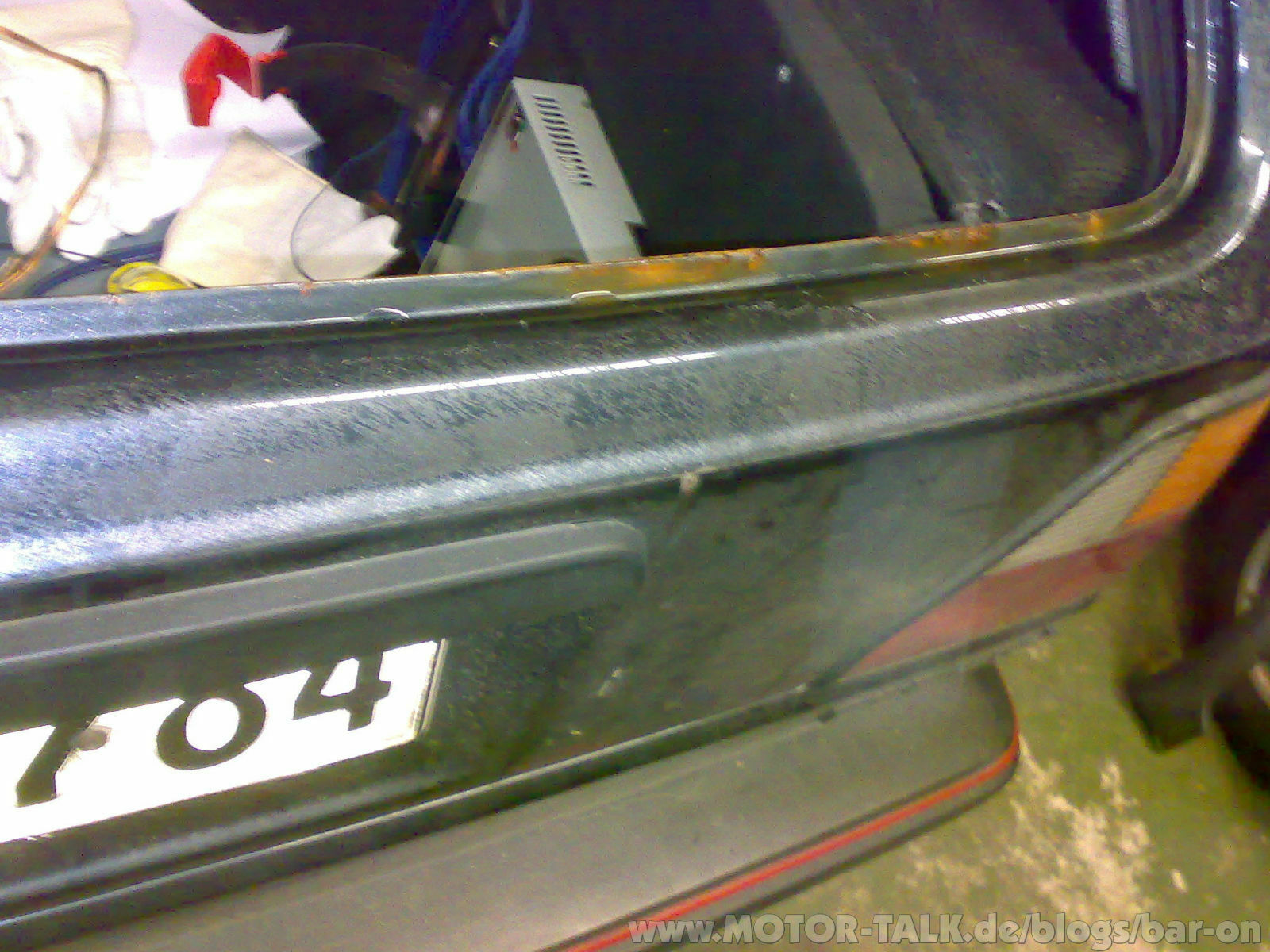

Zum Abschluss haben wir die Heckscheibe wieder eingesetzt. Das Armaturenbrett hängt schon halbwegs drin, allein die Frontscheibe bereitet mir Sorgen.
Die Scheibe sowie die neue Dichtung stammen, wie bereits geschrieben, aus dem Zubehör. Und so richtig wollten beide nicht rein: Die Scheibe nicht in die Dichtung (hat ewig gedauert), dann das ganze Paket nicht ins Auto. Das hat auch bis zuletzt nicht geklappt, aber irgendwann hat man die Schnauze voll.
Der Etappenerfolg: Mein Auto ist rostfrei :)

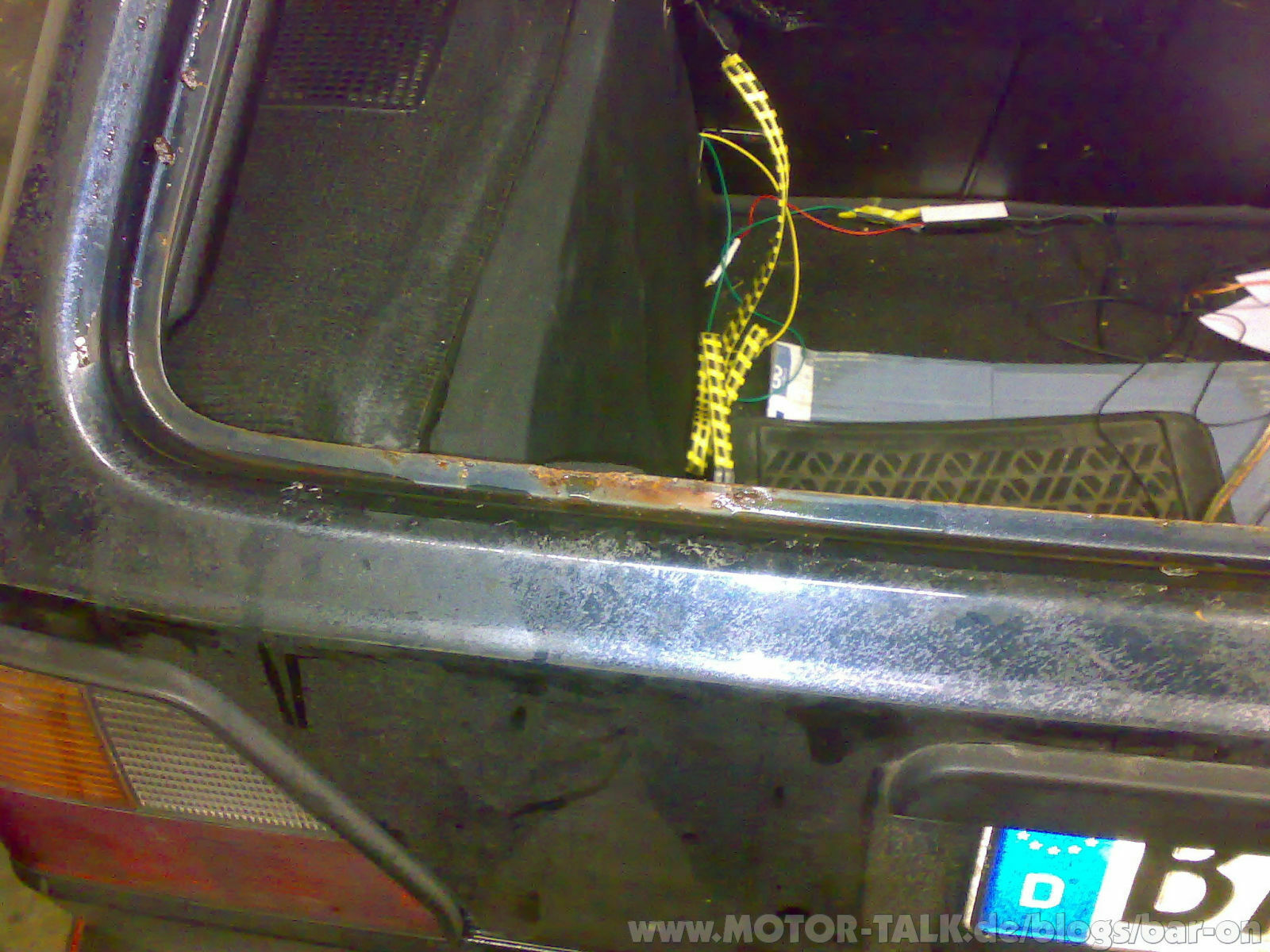

Das Grauen offenbarte sich dann unter der Dichtung:
... und der Rest des Rahmens sah auch nicht besonders toll aus:

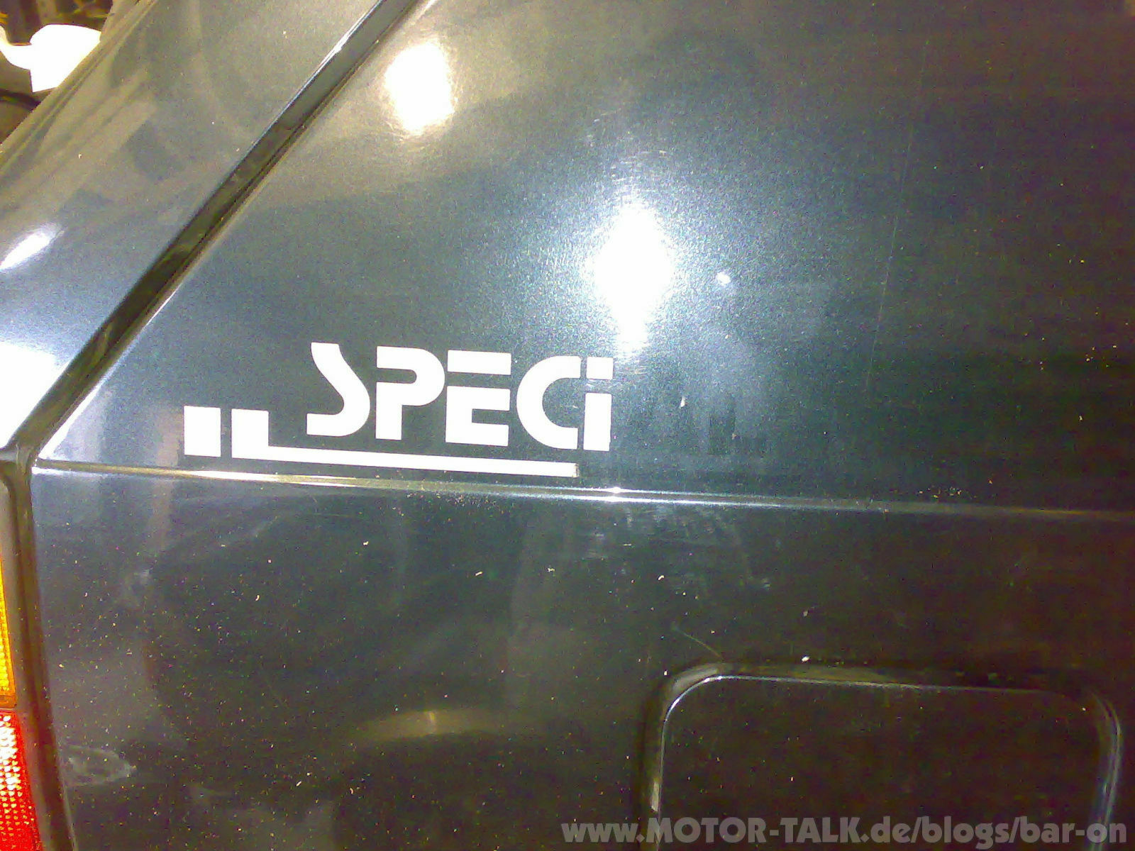

Nebenbei hab ich noch die "Special" Schriftzüge mit nem Heißluftfön und nem "Radiergummiaufsatz" für die Bohrmaschine entfernt.

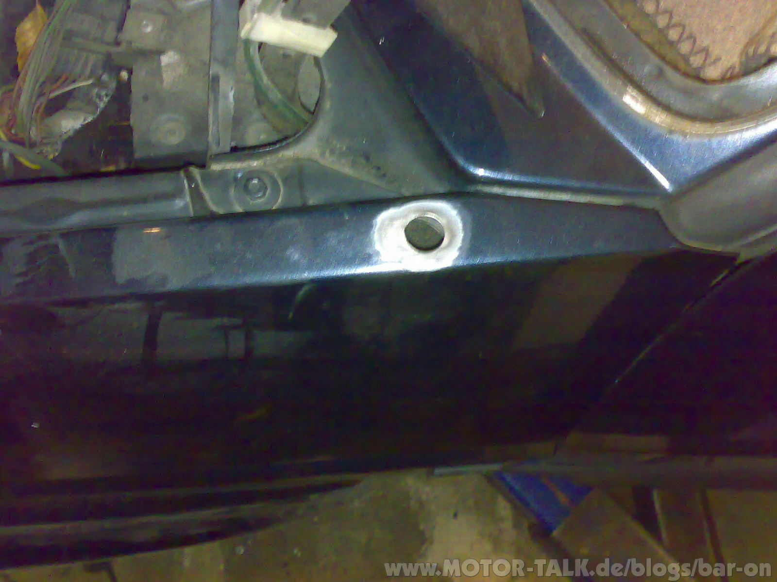

An der Front gabs auch Fortschritte. Das Antennenloch wurde fürs Schweißen vorbereitet
und die rostige Stelle sah auch lange nicht mehr so schlimm aus.
Gut, die Löcher sind natürlich suboptimal (abgesehen vom Ablauf), aber nach ein paar weiteren Minuten war alles verschweißt, geglättet und versiegelt:
