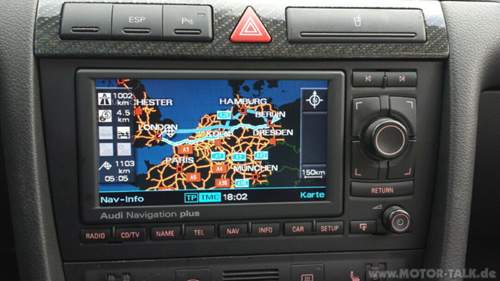

Mein Fluch schlägt wieder zu: Mit beachtlicher Konsequenz zeigt mein Audi viele typische Defekte. Das Plastikrohr zum Öl-Kühlwasser-Wärmetauscher hat als erstes versagt, einige andere Kleinigkeiten streiken ebenfalls sporadisch.
Am vergangenen Sonntag haben PowerMike und ich mein neues gebrauchtes RNS-E Navi eingebaut. Auf die erste Freude folgte der erste Schock: Das DVD-Laufwerk gab sich ausgesprochen wählerisch. Navi-Karten diverser Jahrgänge spuckte es beleidigt wieder aus – angeblich habe ich die „CD falsch eingelegt“. Aha.
Das 4B-Forum rät, den Laser des Laufwerks zu reinigen. Nicht unbedingt mit einer Reinigungs-CD, denn die können den Laser zerkratzen. Lieber manuell, mit Alkohol und einem Q-Tip. Das klingt einfach, deshalb hab ichs gemeinsam mit meinem Vater versucht:
  • CD raus (wichtig!), Navi ausbauen und aufschrauben (5 Kreuz-Schrauben – drei auf dem Deckel, zwei seitlich)
Insgesamt 5 SchraubenInsgesamt 5 Schrauben
  • Der Laserkopf befindet sich in der Ruhe-Position. Mit einem flachen Schraubendreher lässt er sich nach außen verschieben.
Laser in Ruhe-PositionLaser in Ruhe-Position Laser in Reinigungs-PositionLaser in Reinigungs-Position
  • Mit einem Q-Tip und ein paar Tropfen Isopropanol vorsichtig über die Linse wischen.
Wattestäbchen mit AlkoholWattestäbchen mit Alkohol Dreck von 9 JahrenDreck von 9 Jahren
Bei mir war da ganz ordentlich Dreck drauf. Danach Die Linse in die Ausgangsposition zurückschieben, den Deckel draufschrauben und das gute Stück wieder einbauen. Wenn alles geklappt hat, dann erlangt das Navi alte Fähigkeiten:
So soll es sein: Das RNS-E navigiertSo soll es sein: Das RNS-E navigiert
Für die Aktion braucht man allerdings eine ruhige Hand und ein wenig Gefühl. Bei mir hat's gepasst – mir weist ab sofort eine freundliche Damenstimme den Weg. :)
