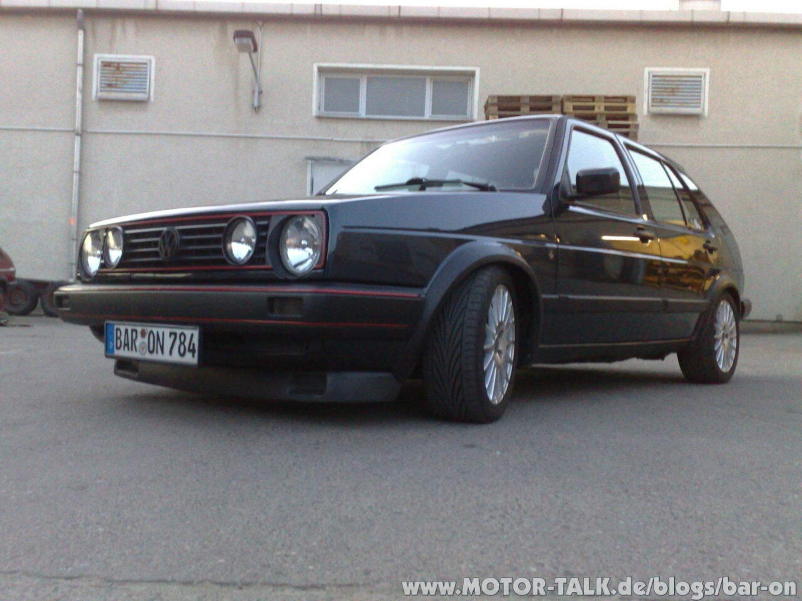

Ich habe den freien Montag und das schöne Wetter einfach mal genutzt, um mich wieder meinem Auto zu widmen. Schließlich wartet noch ein Satz Felgen drauf, verbaut zu werden!
Da ich beim TÜV keine bösen Überraschungen erleben wollte, hab ich sie testweise mal raufgesteckt.
Die gute Nachricht: Zum Radlauf ist genug Platz. Der Reifen hat vorne voll eingefedert und eingelenkt zwar Kontakt zum Plastik, aber nicht zum Blech:
[bild=1]
[bild=2]
Die schlechte: Nach innen nicht. Hinten berühren die Reifen nach dem Einfedern die Federn, vorne im voll eingeschlagenen Zustand den Längsträger.
Auch 5 mm Spurplatten konnten da nicht helfen, es muss also mindestens 1 cm pro Rad her. Unschön, aber was solls 🙂
