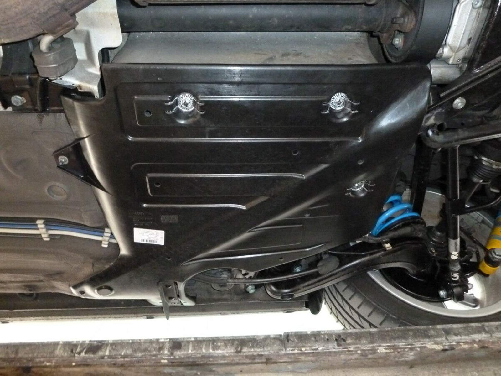

Thema Audi TT 8N FAQ: Unterboden (Quattro): Unterbodenverkleidung Kraftstofftank ausbauen / einbauen
Status: Fahrbereit - 04.09.2010
Beitrag für die FAQ bearbeitet von manni9999
Übersicht:

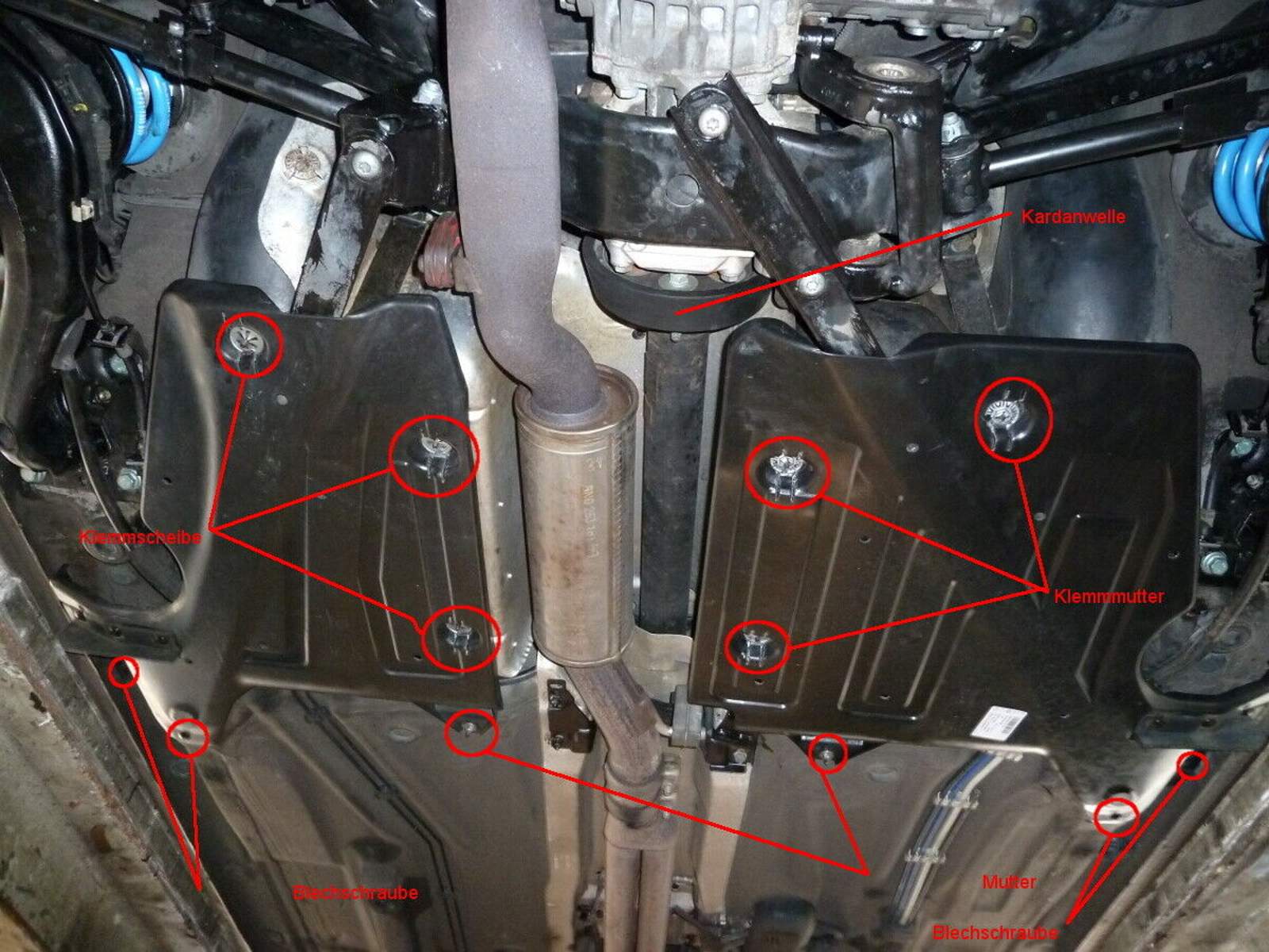

  • Die Unterbodenverkleidung des Kraftstofftanks ist beim Fronttriebler einteilig, beim Quattro zweiteilig.
  • Beide Verkleidungsteile sind jeweiles mit einer Sechskantmutter, zwei Blechschrauben und drei Klemmscheiben oder Klemmmuttern am Unterboden befestigt.
  • Zur Befestung der rechten Unterbodenverkleidung werden drei Klemmuttern verwendet, die man zerstörungsfrei lösen kann.
  • Die drei Klemmscheiben der linken Unterbodenverkleidung lassen sich meist nicht zerstörungsfrei lösen.
  • An den Unterbodenverkleidungen sind Sicherungslaschen, die auf die Klemmscheiben bzw. Klemmmuttern fassen und leicht abbrechen.
  • Einbauort: Unterboden unter dem Kraftstofftank 😉
Ausbau:
  • Gewindebolzen der Sechskantmuttern reinigen.
  • Je Verkleidung die Sechskantmutter und zwei Blechschrauben losschrauben.
  • Die Federlaschen der Klemmscheiben mit einem Schraubendreher hochbiegen. Die Klemmmuttern lassen sich meist losschrauben.
Einbau:
  • Anlageflächen der Unterbodenverkleidung von Schmutz befreien.
  • Unterbodenverkleidung ansetzen und die Klemmscheiben bzw. Klemmmuttern soweit aufstecken, das die Unterbodenverkleidung gehalten wird.
  • Die restlichen Befestigungselemente handfest einschrauben und dann festziehen, nicht anknallen.
  • Die Klemmscheiben bzw. Klemmmuttern mit einer langen Stecknuß und einer Verlängerung aufschieben, bis die Verkleidung fest sitzt. Nicht mit Gewalt aufpressen.
  • Beschädigte Befestigungselemente unbedingt erneuern. Auf richtigen Sitz der Sicherungslaschen achten.

Sun Aug 21 12:57:28 CEST 2011    |    Micki_23
schöne Anleitung aber wozu das ganze?
Sun Aug 21 12:59:36 CEST 2011    |    manni9999
Zum Wechsel des Kraftstofffilters zum Beispiel oder wenn man an der Haldexkupplung den Ölfilter wecheln möchte.
Manfred
