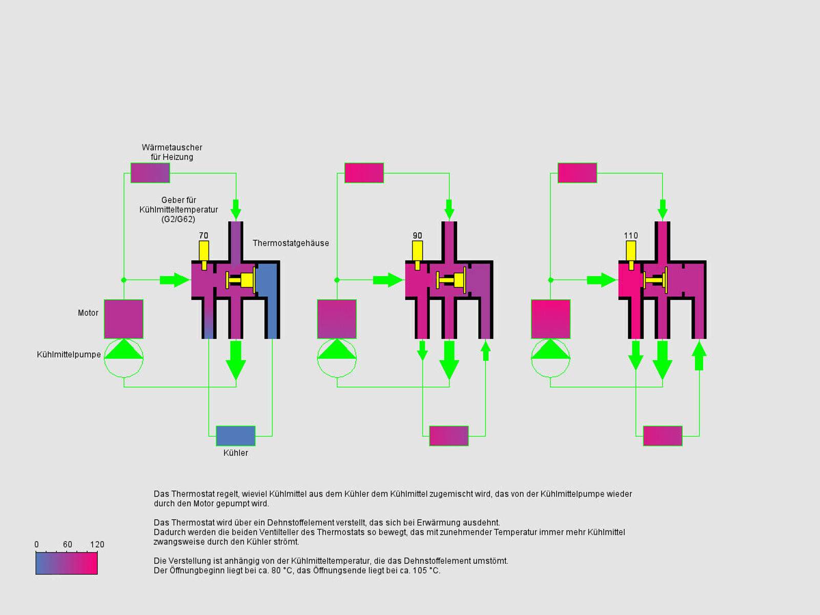

Übersicht:
  • Das Kühlsystem dient zur Kühlung des Motors und zur Beheizung des Innenraums.
  • Das Kühlmittel wird von einer vom Motor angetriebenen Kreiselpumpe in einem Kreislauf umgewälzt. Im Kühlsystem baut sich bei genügend heißem Kühlmittel ein Überdruck auf, der den Siedepunkt des Kühlmittels erhöht.
  • Das Kühlmittel tritt hinter der Kühlmittelpumpe unten kühl in den Motorblock ein und strömt in den Wasserkanälen um die Zylinder nach oben zum Zylinderkopf. Der Austritt des heißen Kühlmittels erfolgt oben am Zylinderkopf.
  • Ein nur teilweise mit Kühlmittel gefüllter Ausgleichsbehälter dient zum Ausgleich der Volumenänderungen des Kühlmittels bei Temperaturänderungen und die Gasblase dient zum Aufbau eines Druckpolsters.
  • Im Ausgleichsbehälter ist ein Sensor zur Überwachung des Kühlmittelstandes eingebaut.
  • Das Kühlmittel besteht aus einer Mischung aus Wasser und einem Kühlmittelzusatz. Der Kühlmittelzusatz verhindert das Einfrieren des Kühlsystems und erhöht den Siedepunkt. Additive im Kühlmittelzusatz verhindern Korrosion.
  • Die Kühlmitteltemperatur wird durch ein Thermostat geregelt.
  • Für die Beheizung des Innenraums ist ein Wärmetauscher vorhanden.
  • Für die Temperierung des Motoröls ist ein Wärmetauscher vorhanden.
  • Fahrzeuge mit Direkt-Schaltgetriebe verfügen über einen zusätzlichen Kühler und einen Wärmetauscher für das Getriebeöl. Der Wärmetauscher hat die gleiche Funktion wie der Wärmetauscher für das Motoröl.
  • Das Drosselklappengehäuse wird ebenfalls ständig von Kühlmittel durchströmt.
  • Nach dem Abstellen des Motors pumpt eine elektrische Kühlmittelpumpe noch für eine gewisse Zeit Kühlmittel durch den Motor.
  • Der Kühler verfügt über zwei Kühlerlüfter, die abhängig von der Kühlmitteltemperatur im Kühler zugeschaltet werden können. Im Kühler ist deswegen ein Thermoschalter vorhanden.
  • Ein Geber erfasst die Kühlmitteltemperatur am Kühlmittelaustritt aus dem Motor.

  • 1 Thermostatgehäuse mit Thermostat
  • Das Thermostatgehäuse verbindet die Kühlmittelleitungen des Kühlers mit dem Motor.
  • Das Thermostat regelt die Kühlmitteltemperatur so ein, das sie am Kühlmittelaustritt aus dem betriebswarmen Motor ca. 85 °C beträgt. Bei Bedarf wird aus dem Kühler kühleres Kühlmittel dem Kühlmittel zugemischt, das von der Pumpe für Kühlmittel wieder in den Motor gepumt wird. Es arbeitet rein mechanisch mit Hilfe eines Dehnstoffelements.
  • Das Thermostat öffnet bei ca. 80 °C und ist bei ca. 105 °C ganz geöffnet. Durch das geöffnete Thermostat kann kühleres Kühlmittel aus dem Kühler zurück in das Thermostatgehäuse strömen.
  • Einbauort: Links am Motor am Zylinderkopf.

  • Die Kühlmitteltemperatur laut Anzeige im Bedienteil für Klimaanlage steigt bei korrekt arbeitendem Kühlsystem relativ zügig auf ca. 80 °C und stabilisiert sich dann bei ca. 85 bis 88 °C. Je nach Betriebsbedingungen kann die Temperatur auf ca. 98 °C steigen. Dann laufen die Lüfter für Kühlmittel im Kühler in Stufe 1 an und die Kühlmitteltemperatur sollte wieder fallen. Bei sehr ungünstigen Bedingungen kann die Temperatur bis auf ca. 106 °C steigen, dann laufen die Lüfter in Stufe 2 und die Temperatur sollte wieder fallen. Diese Werte gelten, wenn die Klimaanlage ausgeschaltet (ECON ein) ist. Bei eingeschalteter Klimaanlage werden die Lüfter auch von der Bedieneinheit für Klimaanlage nach Bedarf eingeschaltet.
  • Es ist völlig in Ordnung, das die Lüfter erst bei diesen angezeigten Temperaturen zugeschaltet werden, weil die Lüfter über einen Thermoschalter eingeschaltet werden, der die Kühlmitteltemperatur im Kühler mißt. Dort liegt die Kühlmitteltemperatur stets niedriger wie direkt am Kühlmittelaustritt des Motors.
  • Der Motor ist erst wirklich betriebswarm und voll belastbar, wenn die Motoröltemperatur 80 °C erreicht hat. Das dauert ungefähr doppelt so lange wie die Zeit, bis das Kühlmittel 85 °C erreicht hat. Die dazu notwendige Fahrstrecke kann durchaus ca. 15 km betragen.
  • Wenn das Kühlmittel laut Anzeige nicht warm genug wird, sollte man zunächst prüfen, ob die Kühlmitteltemperatur korrekt gemessen und angezeigt wird. Oft liegt es an einem sterbenden Geber für Kühlmitteltemperatur. Ist die Tempratur wirklich zu niedrig, liegt es am Thermostat, der nicht mehr richtig regelt.
  • Wird das Kühlmittel laut Anzeige zu warm, dann geht man im Prinzip genau vor. Ist die Temperatur wirklich zu hoch, dann kommen entweder Probleme mit den Kühlerlüftern, dem Thermostat oder der Kühlmittelpumpe in Frage. Auch verschmutzte Kühlerlamellen durch Insektenleichen usw. können vorkommen. Die Kühlmittelpumpen beim 3,2er sind dagegen recht zuverlässig.
