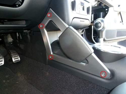

Übersicht:
  • Die Haltegriffe verbinden Mittelkonsole und Armaturenbrett und stützen das Zentralrohr im Armaturenbrett nach unten ab.
  • Die Polster sind einfach auf die Haltegriffe aufgesteckt.
  • Beide Haltegriffe sind spiegelbildlich gleich aufgebaut.
  • Einbauort: Innenraum, Mittelkonsole 😉
Ausbau:
  • Zündung ausschalten, Schlüssel abziehen.
  • Sitz nach hinten schieben.
  • Vier Schrauben im Haltegriff lösen und Haltegiff herausnehmen. Vorsichtig arbeiten, das Aluminium ist kratzempfindlich.

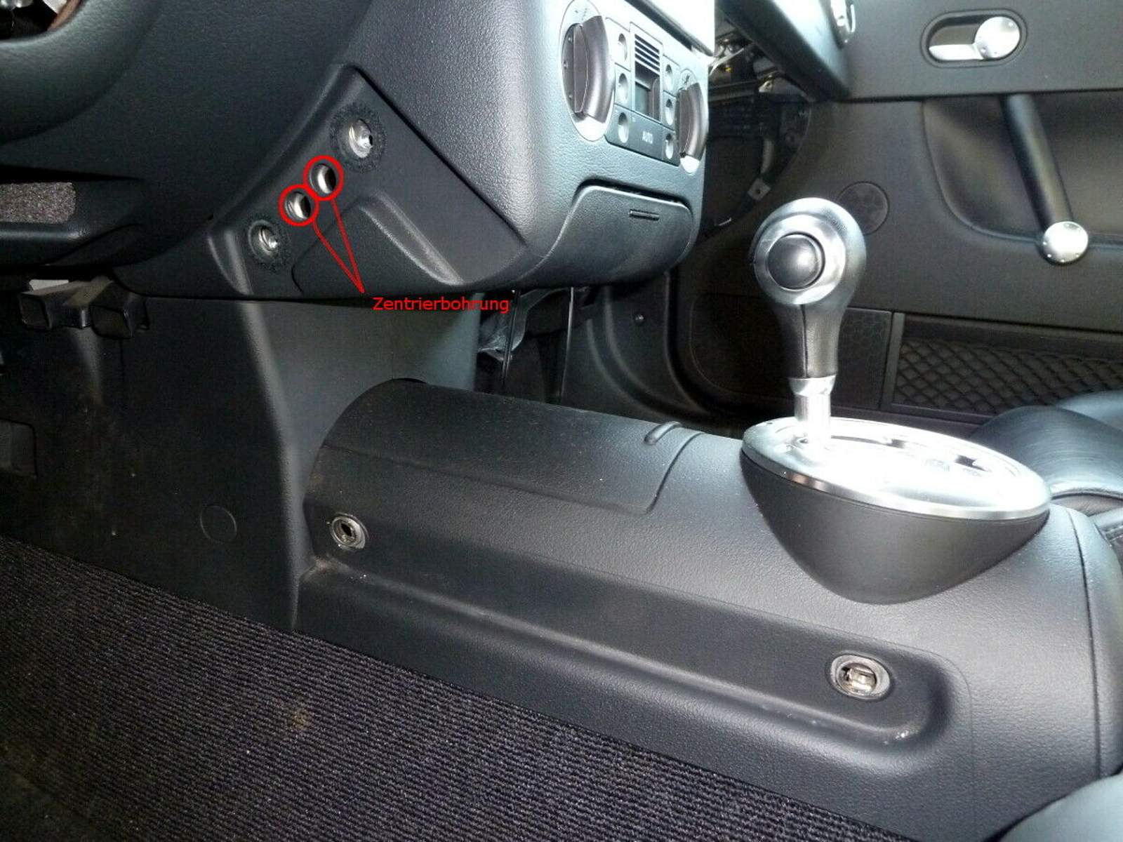

Einbau:
  • Der Einbau erfolgt in umgekehrter Reihenfolge.
  • Haltegriff aufstecken. Die beiden Zentrierbolzen müssen in die Bohrungen am Armaturenbrett gesteckt werden.
  • Alle Schrauben gleichmäßig handfest einschrauben, aber noch nicht festziehen. So vermeidet man Verspannungen, die später Knarzgeräusche verursachen.
  • Alle Schrauben festschrauben (10 Nm).
Spezialwerkzeug:
  • Drehmomentschlüssel
Hinweise:
  • Hinweise, Sicherheitshinweise und die Bedienungsanleitung zu den FAQ beachten!

Weiß jemand mit welchen Schrauben der Haltegriff befestigt wird?
Fri Apr 05 15:55:45 CEST 2024    |    manni9999
Die Schraube ist eine Zylinderschraube M6x25 Zylinderschraube mit Innenvielzahn, Aluminium.
Teilenummer N10456201
