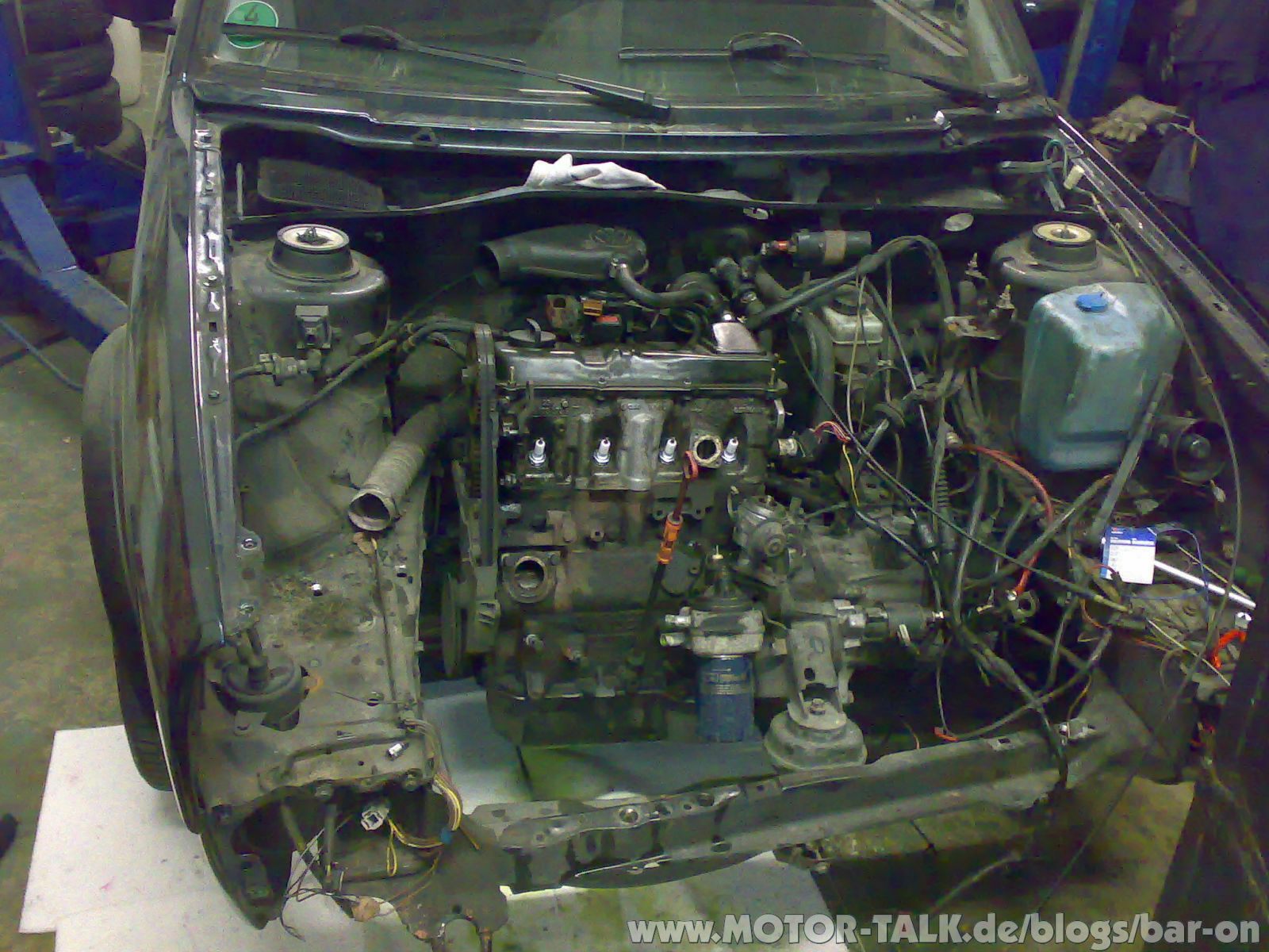

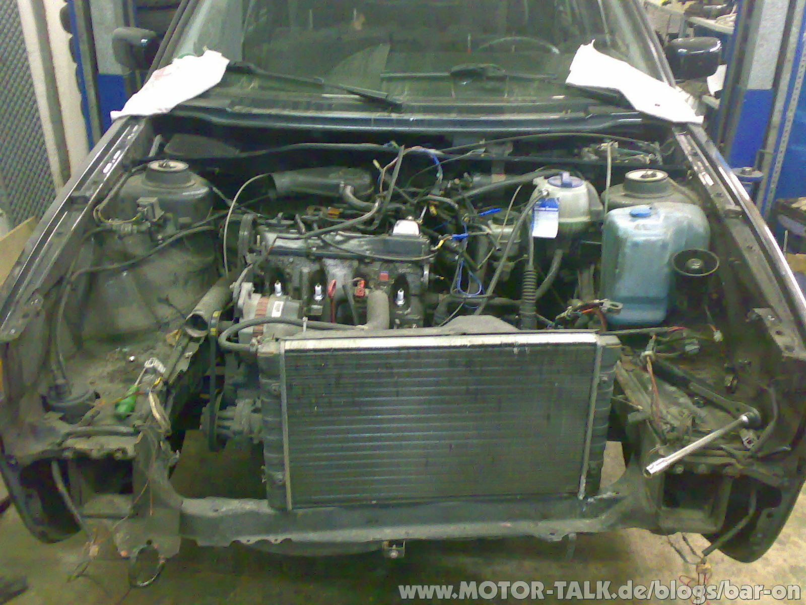

Mit etwas weniger blinder Wut in der Blutbahn wollten wir wenigstens noch ein bisschen was schaffen. Also begann der selektive Rückbau (😁) meines Autos:
[bild=5]
[bild=6]
[bild=7]
[bild=8]
Morgen kommt der Motor dann raus. Außerdem wollen wir noch die Kabelbäume verlegen und alles andere vorbereiten, was zur Zeit möglich ist.
... ich halte euch auf dem Laufenden!
