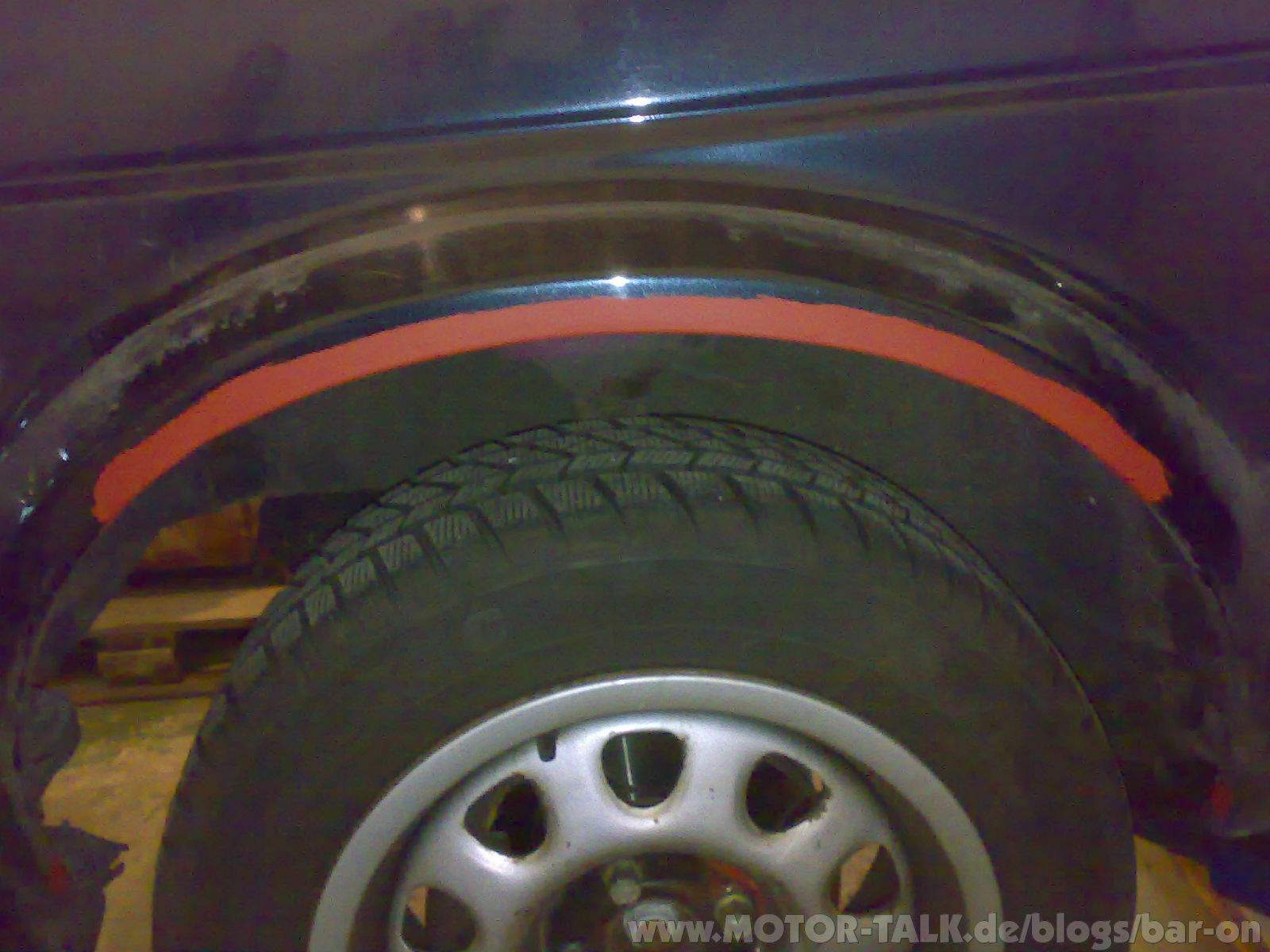

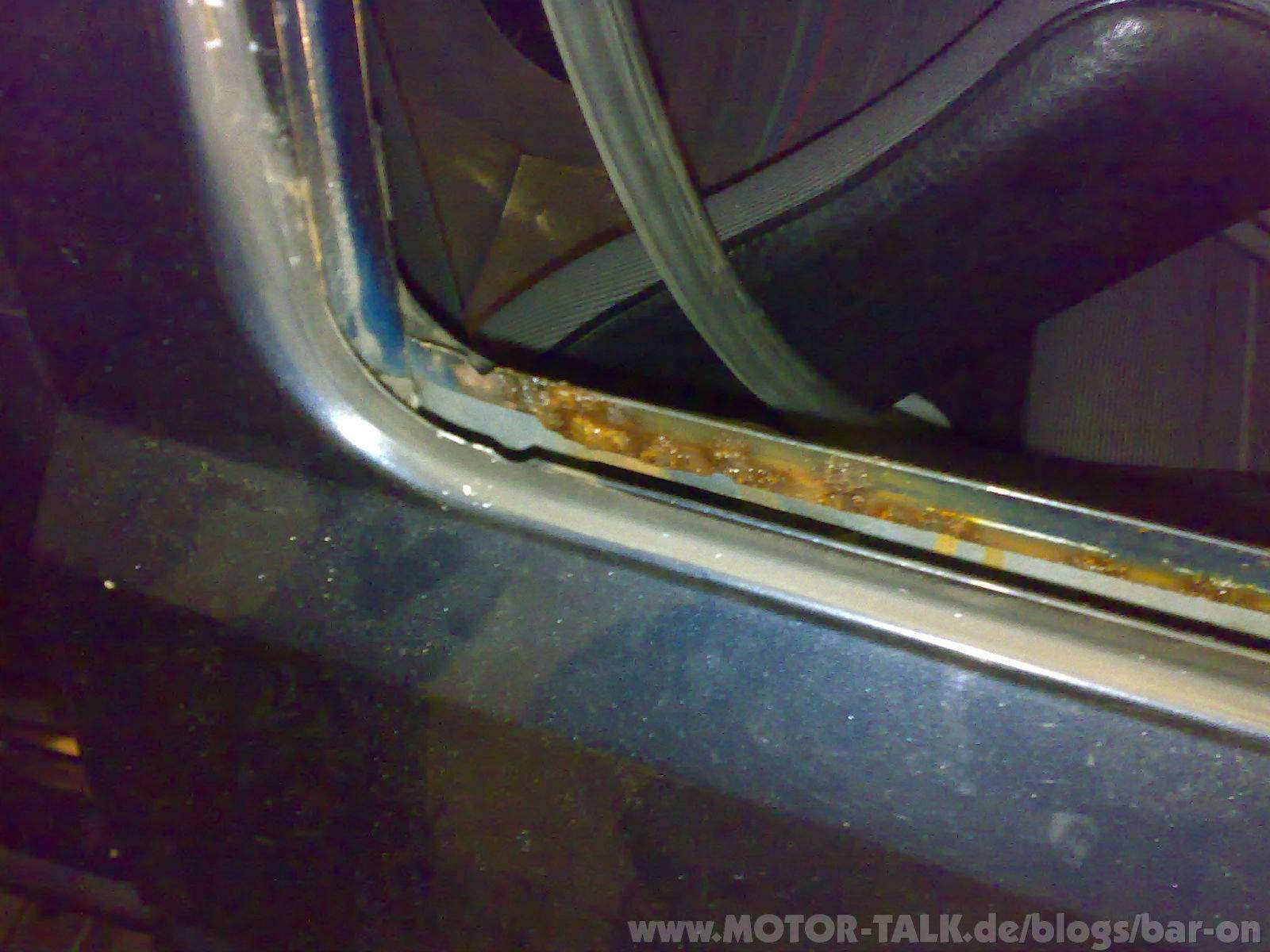

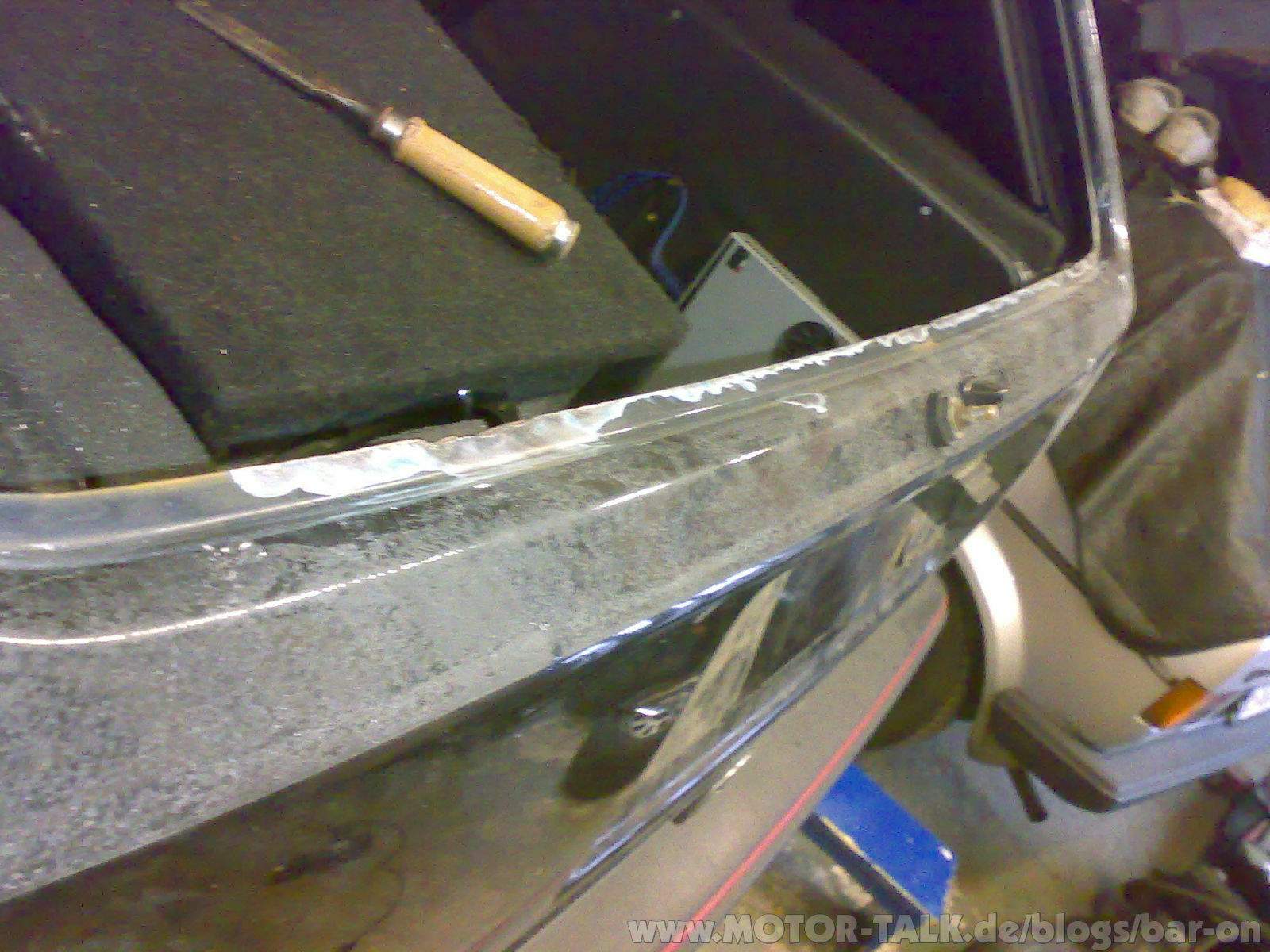

Natürlich sind wir heute nicht fertig geworden, aber fleißig waren wir trotzdem. Das Heck wurde vom Rost befreit:
[bild=1]
[bild=2]

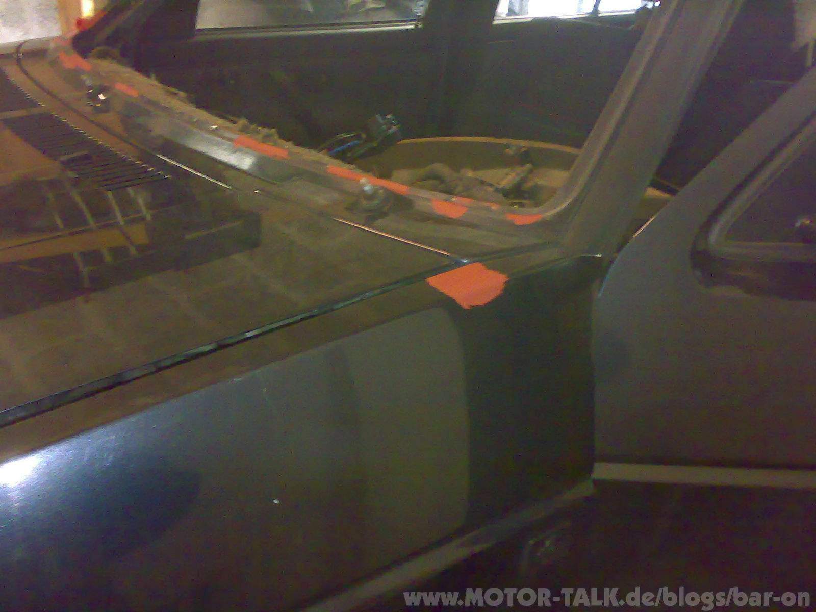

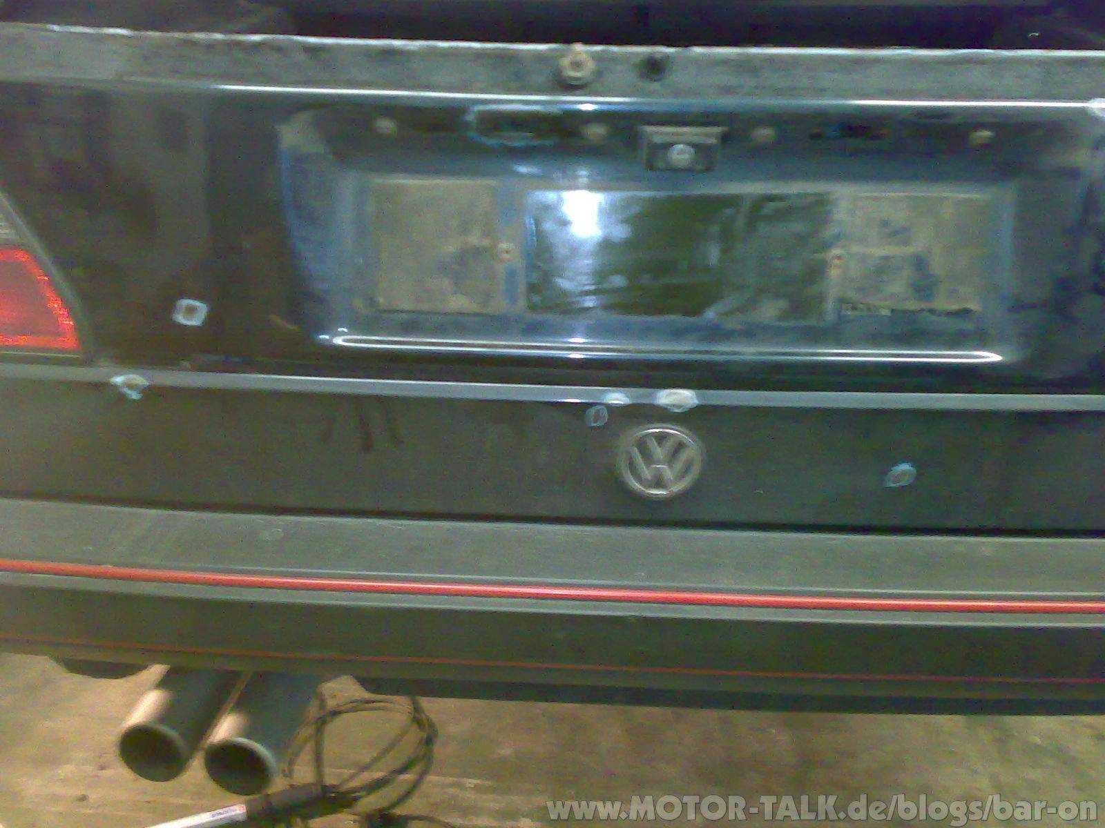

und die frisch geschweißten und geflexten Stellen wurden nochmal versiegelt
[bild=3]

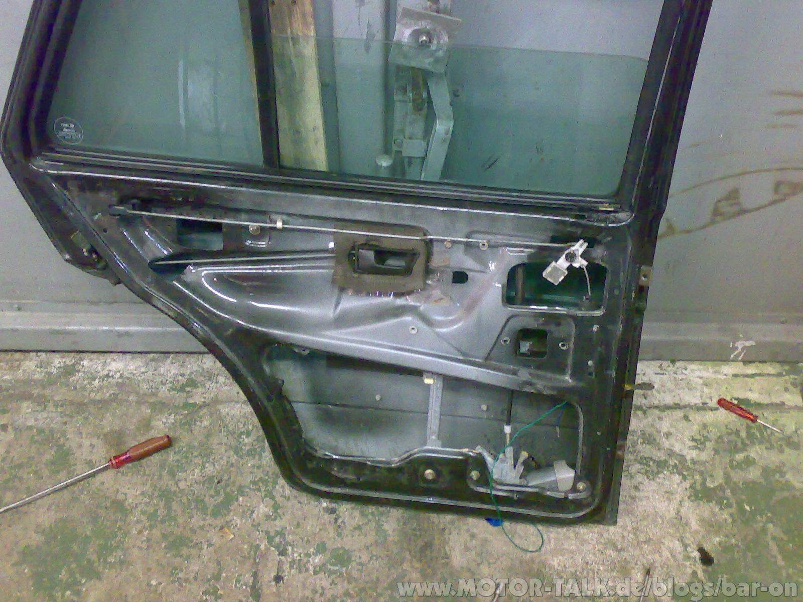

In der hinteren linken Tür hat sich auch das Opelgold ( 😉 ) breitgemacht:
[bild=4]

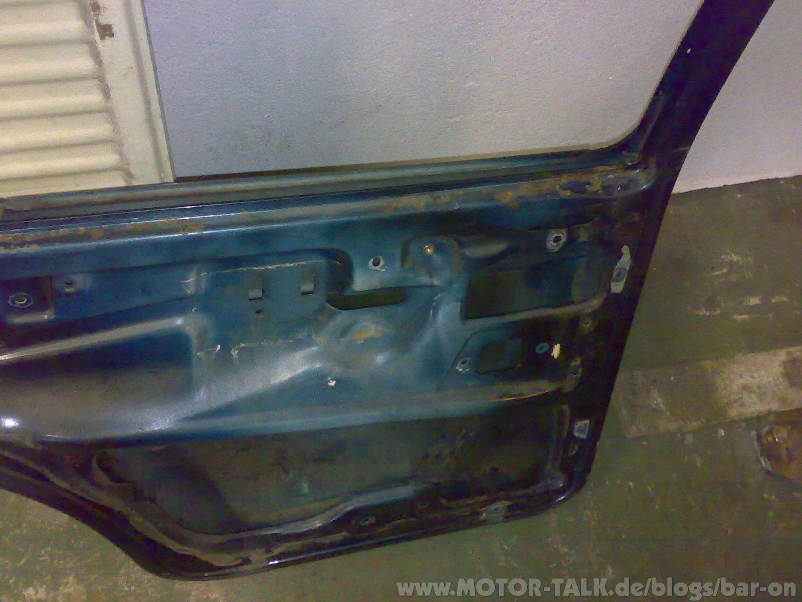

Das war zum Glück nichts neues, ich hatte schon ne Tür bei ebay besorgt (für 1€!). Also raus mit allem aus der rostigen Tür
[bild=5]

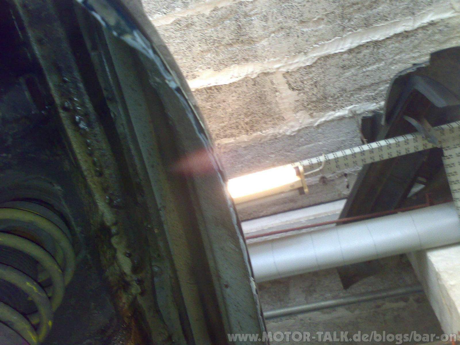

... und rein in die "neue"
[bild=6]
