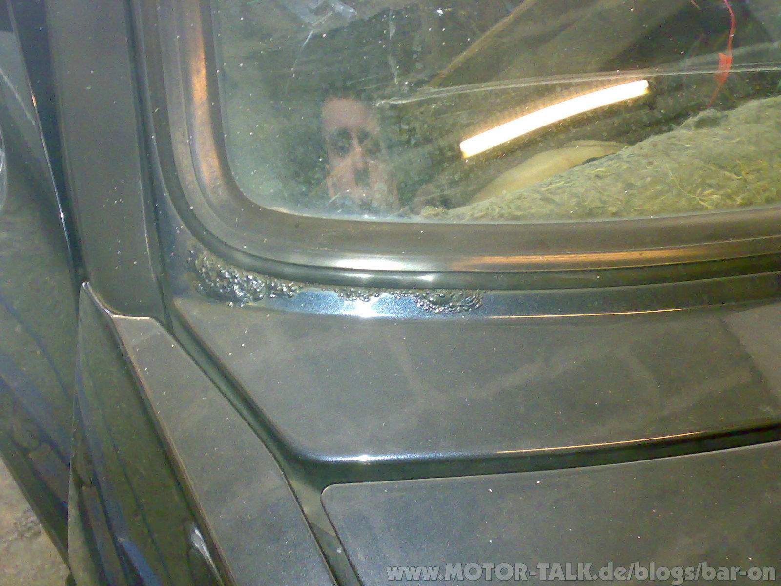

... der rostet! Nicht, dass mein Auto in den letzten Jahren irgendwann rumstand, aber die braune Pest zeigte sich trotzdem.
In solchen Fällen ist es ganz praktisch, wenn man im näheren Bekanntenkreis einen Karosseriebauer hat 🙂
Also frisch ans Werk:
Das hier ist der Grund für die ganze Aktion:
[bild=1]
Der Windlauf hat schon fröhlich vor sich hingeblüht, als ich das Auto gekauft hab. Also war es jetzt höchste Zeit für eine Kur. Zum Glück ist der 2er Golf verhältnismäßig schrauberfreundlich, also begann ich mit der Demontage. Allet raus, was irgendwie stören könnte,
