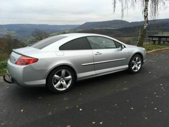

Bin nun wieder mit einer störrischen AHK konfrontiert ….🙁
Bei meinem kürzlich erworbenen Peugeot 407 Coupé —} https://www.motor-talk.de/.../...v6-3-0-seltene-raritaet-t7189641.html
Ist eine abnehmbare AHK von Bosal verbaut ….was ja grundsätzlich erstmal erfreulich ist ….weniger erfreulich ist das das Ding aktuell montiert ist und ich die nicht runterkriege😕
Der Schlüssel lässt sich zwar auf entriegeln drehen aber der Knauf nicht …..hab nun erstmal alles mit rostlöser/ Kriechöl geduscht und hoffe morgen geht da was.
