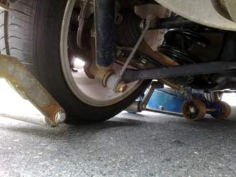

Original geschrieben von TT-Achim
Fahre einen TT 1.8 T, 224 PS, Bj 2000 den ich im vergangenen November bei einem Audi-Händler gekauft habe. Das Fahrzeug verfügt über ein Sportfahrwerk und hat vorne 225er und hinten 255er Reifen.
Nun zum Problem:
Als ich nun letzte Woche den Wagen morgens aus der Garage fuhr, gab es ein lautes Krachen. Anschließend quietsche das Gummi der Hinterreifen. Der Radkasten lag auf dem Reifen auf. Daraufhin lies ich den Wagen in die Werkstatt schleppen. Dort wurde festgestellt, dass der untere rechte Querträger des Hinterrades gerade weg durchgebrochen ist. Wäre dieser Bruch beim Fahren aufgetreten, z.b. auf der Landstrasse oder Autobahn, würde ich diese Zeilen wohl nicht mehr schreiben können.
Original geschrieben von TT-Eifel
Brechende Querlenker beim TT und S3 sind ein altbekanntes Problem.
Es gab wie schon geschrieben sogar eine Rückrufaktion.
Siehe hier
Das hat mit großer Wahrscheinlichkeit nix mit dem Vorfall beim Räder montieren zu tun.
Meist wird es verursacht durch unsachgemäße Montage des Fahrwerks beim Fahrwerkswechsel (Tieferlegung usw.)
Dabei wird die Gummimanschette beschädigt und Wasser dringt in das Lager ein.
Das Lager rostet fest und der Querlenker muss dann Torsionskräfte aufnehmen was er nicht kann.
Der Bruch ist die Folge.
Ich wette dein Querlenkerlager sieht so aus wie auf dem Bild.
Ich würde auf jeden Fall auf beiden Seiten die Lager erneuern, und zwar in einer Werkstatt die was davon versteht.
Ursache:
  • Aufgrund von Korrosion können die Querlenkerlager im Längslenker festsitzen. Als Folge bricht der betroffene Querlenker außen nahe dem Querlenkerlager wegen Überlastung ab.
Lösung:
  • Neuen Querlenker und neues Querlenkerlager einbauen.
