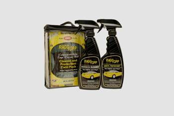

Wie reinigt man das Verdeck?

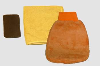

  • Das Verdeck reinigt man am besten von Hand. Beim Reinigen sollte das Fahrzeug nicht der direkten Sonnenbestrahlung ausgesetzt sein.
  • Mit einem Staubsauger und einem Bürstenaufsatz macht man den Bezug zunächst sauber und entfernt losen Schmutz und Staub.
  • Anschließend reinigt man das Verdeck mit klarem, höchstens lauwarmen Wasser.
  • Keinen Reiniger verwenden. Dadurch wird verhindert, das sich Schmutz bei der anschließenden Reinigung mit Neutralseife, Verdeckreiniger oder der Imprägnierung festsetzen kann.
  • Danach das Verdeck gründlich abspülen.
  • Nun behandelt man das Verdeck mit einer milden Seifenlauge.
  • Scheuermittel, scharfe Reiniger, usw. sind zur Reinigung des Verdecks völlig ungeeignet.
  • Immer einen Waschhandschuh aus Microfaser oder Lammfell oder eine Bürste mit weichen Borsten verwenden. Nicht fest aufdrücken und von vorne nach hinten streichen.
  • Anschließend spült man mit klarem Wasser die Seifenreste gründlich ab.
  • Danach muss das Verdeck trocknen.
  • Bei Verwendung von Seifenlauge ist eine anschließende Imprägnierung meist nicht notwendig.
Wann muss das Verdeck imprägniert werden?
  • Wenn nach einem Regen auf dem sauberen Fahrzeug die Wassertropfen als Perlen auf dem Verdeckbezug stehen bleiben oder ablaufen oder sich die Wassertropfen zu größeren Flächen zusammenschließen und dann ablaufen, dann ist die Imprägnierung noch in Ordnung. Fließt das Wasser zu einem dünnen Film auseinander und benetzt den Verdeckbezug, dann ist die Imprägnierung nicht mehr in Ordnung.
  • Bei der Fahrzeugwäsche kann durch ein Autoshampoo ein Abperleffekt vorgetäuscht oder auch verhindert werden.
Wie imprägniert man das Verdeck?
  • Statt der Reinigung mit Seifenlauge verwendet man einen passenden Verdeckreiniger.
  • Immer das ganze Verdeck behandeln, sonst können sich eventuell Flecken oder Ringe bilden. Gebrauchsanweisung beachten.
  • Nachdem das Verdeck sauber und trocken ist, trägt man eine geeignete Imprägnierung auf.
  • Immer das ganze Verdeck behandeln.
  • Gebrauchsanweisung beachten.

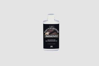

Wie frische ich einen verblichenen oder fleckigen Verdeckbezug auf?
  • Bei verblichener Farbe gibt es spezielle Produkte zu kaufen, womit man die Farbe auffrischen kann.
  • Besser erst eine Probe an nicht so gut sichtbarer Stelle machen, ehe es zu Flecken und Farbunterschieden kommt.
  • Nur qualitativ gute Produkte verwenden.

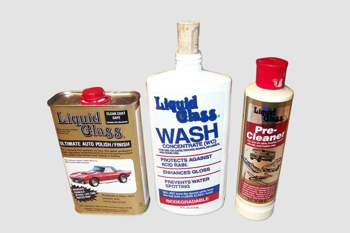

Wie sollte man sein Auto waschen?
  • Wer mit seinem TT in eine Waschanlage fährt, der sollte darauf achten, das es eine moderne Anlage ist, in der Bürsten mit Textilstreifen verwendet werden. Textilwaschanlagen verursachen weniger Kratzer im Lack als Anlagen mit Kunststoffbürsten. Hat man einen Roadster, dann sollte man zur Schonung des Verdecks eher eine Handwäsche bevorzugen.
  • Es kann nicht schaden, vorher die Karosserie und Felgen mit einem Hochdruckreiniger von grobem Schmutz zu befreien. Viele Waschanlagen bieten heute auch solche Waschboxen zusätzlich an. Von den Waschbürsten in den Boxen sollte man die Finger lassen, sie haben Kunststoffborsten und wurden vielleicht vom vorherigen Benutzer zum Reinigen der Felgen oder des Betonbodens verwendet. Beim Reinigen mit einem Hochdruckreiniger sollte man genügend Abstand zum Lack halten.
  • Reifen und Verdeck reinigt man nicht mit einem Hochdruckreiniger.
  • Bei der Auswahl des Waschprogramms sollte man daran denken, das ein Programm mit Wachs für einen Roadster wegen des Verdecks ungeeignet ist.
  • Hat man zur Lackversiegelung ein Mittel auf Polymerbasis verwendet, dann sollte man ebenfalls auf Wachs verzichten.
  • Bietet die Waschanlage eine Vorreinigung von Hand an, dann sollte man den Wäscher bitten, auf den Einsatz von Bürsten zu verzichten. Meist stehen die Bürsten in einem Eimer mit dreckigem Wasser und der Wäscher reibt damit dann den Lack ab. 🙁
  • Für eine Handwäsche benötigt man zumindest einen Wasserschlauch. Wer kein fließendes Wasser am Waschplatz zur Verfügung hat, der sollte eher eine Waschanlage aufsuchen.
  • Das Auto sollte man nicht bei direkter Sonnenbestrahlung waschen.

  • Am besten verwendet man zum Waschen einen Waschhandschuh aus Microfaser oder Lammfell. Schwämme neigen dazu, Schmutz in den Poren festzuhalten.
  • In jedem Fall sollte man sein Arbeitsgerät immer wieder mit sauberem Wasser ausspülen, damit man keinen Schmutz auf dem Lack verreibt.
  • Zum Reinigen der Felgen sollte man ein anderes Arbeitsgerät verwenden, damit man keinen Bremsstaub auf den Lack verschleppt.
  • Wenn der Lack nun weitgehend frei von anhaftendem Schmutz ist, kann man das Fahrzeug einshampoonieren.
  • Nur ein Autoshampoo verwenden. Spülmittel, Haushaltsreiniger oder scharfe Reiniger enthalten Stoffe, die eine Wachs- oder Polymerversiegelung  lösen. Sie sind deshalb zur Autowäsche ungeeignet.
  • Auch hier arbeitet man von oben nach unten. Aus dem Eimer mit der frischen Seifenlauge nimmt man nur Lauge heraus. Das Arbeitsgerät drückt man nicht im Eimer aus, weil man dann anhaftenden Schmutz in die Seifenlauge einschleppt und anschließend wieder auf dem Lack verteilt und verreibt.
  • Beim Waschen übt man keinen Druck aus sondern wartet ab, bis sich der Schmutz leicht lösen läßt.
  • Anschließend spült man das Fahrzeug von oben nach unten mit reichlich klarem Wasser ab, um die Shampooreste zu entfernen.
  • Nach dem Waschen trocknet man das Fahrzeug mit Microfasertüchern ab, damit keine Wasserflecken entstehen.

Wachs- oder Polymerversiegelung?
  • Ob man nun Mittel auf Wachs- oder Polymerbasis zur Lackkonservierung verwendet, ist sicher eine Glaubensfrage.
  • Man sollte jedoch beachten, das beide Systeme nicht kompatibel sind. Hat man sich für eine Variante entschieden und möchte wechseln, dann sollte man vorher die Reste der alten Konservierung entfernen.
  • Meist gibt es spezielle Vorreiniger der Anbieter zur Entfernung der alten Konservierung.
  • Mit Spülmittel und warmem Wasser lässt sich eine alte Konservierung meist auch entfernen.
  • Vor dem Auftragen sollte man Kunstoffteile mit einem Pflegmittel für Kunststoffe behandeln. Damit verhindert man, das die Versiegelung in den Kunststoff eindringt.
  • Letztlich sollte man sich für ein qualitativ hochwertiges Produkt entscheiden.
  • Gute Autowachse enthalten meist Carnauba, das ist ein besonders hochwertiges Naturwachs.
  • Auf Wachszusätze im Waschwasser sollte man verzichten. Die Mittel wirken meist nur kurze Zeit und taugen deshalb nicht viel. Außerdem gerät der Wachszusatz meist auch auf die Scheiben, was man vermeiden sollte.
