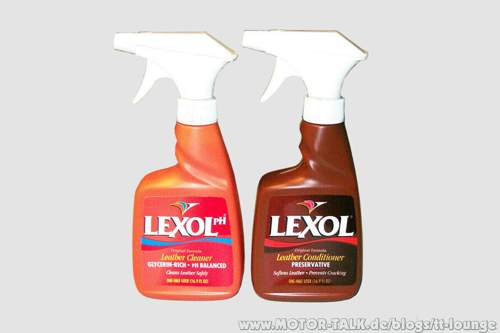

  • Als Reinigungsmittel sollte man nach dem Absaugen eine Lederseife verwenden. Das sind Seifen, die keine lederschädlichen, fettlösenden Substanzen, aber viel Glyzerin enthalten, was der Austrocknung des Leders entgegenwirkt. Scharfe Reiniger oder Spülmittel sind deshalb zur Lederpflege vollkommen ungeeignet.

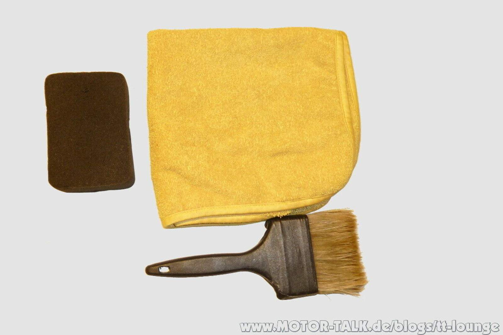

  • Es gibt auch spezielle Leder-Reinigungsbürsten mit weichen Naturborsten, die sind für Leder besser geeignet als zum Beispiel eine Abspülbürste mit harten Kunststoffborsten. Bei Pinseln sollte man darauf achten, das die Borsten in einer Kunststoffumfassung stecken. Falls man einen Pinsel mit einer Metallumfassung verwendet, dann sollte man diese mit etwas Isolierband umwickeln. So vermeidet man beim Hantieren eventuelle Kratzer.
  • Zur Reinigung trägt man mit einem feuchten Tuch oder Schwamm eine Mischung aus Wasser und Lederseife auf und presst den Schwamm anschließend nicht in den Eimer aus, in dem die frische Seifenlauge steht. Dabei arbeitet man abschnittsweise. Nur feucht abwischen, nicht einweichen.
  • Anschließend mit einem sauberen Tuch trockenwischen.
  • Schmutzige Tücher fördern nur die Verteilung von vorhandenem Schmutz.

Wie verwendet man Pflegemittel und was sollte man zur Pflege nehmen?
  • Lederpflegemittel nur auf sauberes Leder auftragen.
  • Lederpflegemittel nur dünn auftragen und nie direkt aus dem Behältnis heraus über das Leder kippen. Immer einen Schwamm oder ein Tuch zum Auftragen verwenden. Dabei arbeitet man abschnittsweise. Wenn man zu viel Pflegemittel auf einmal aufträgt, können sich Streifen bilden oder das Ergebnis wird ungleichmäßig.
  • Nur qualitativ gute Produkte verwenden, die für Autoleder geeignet sind. Gebrauchsanweisung beachten.

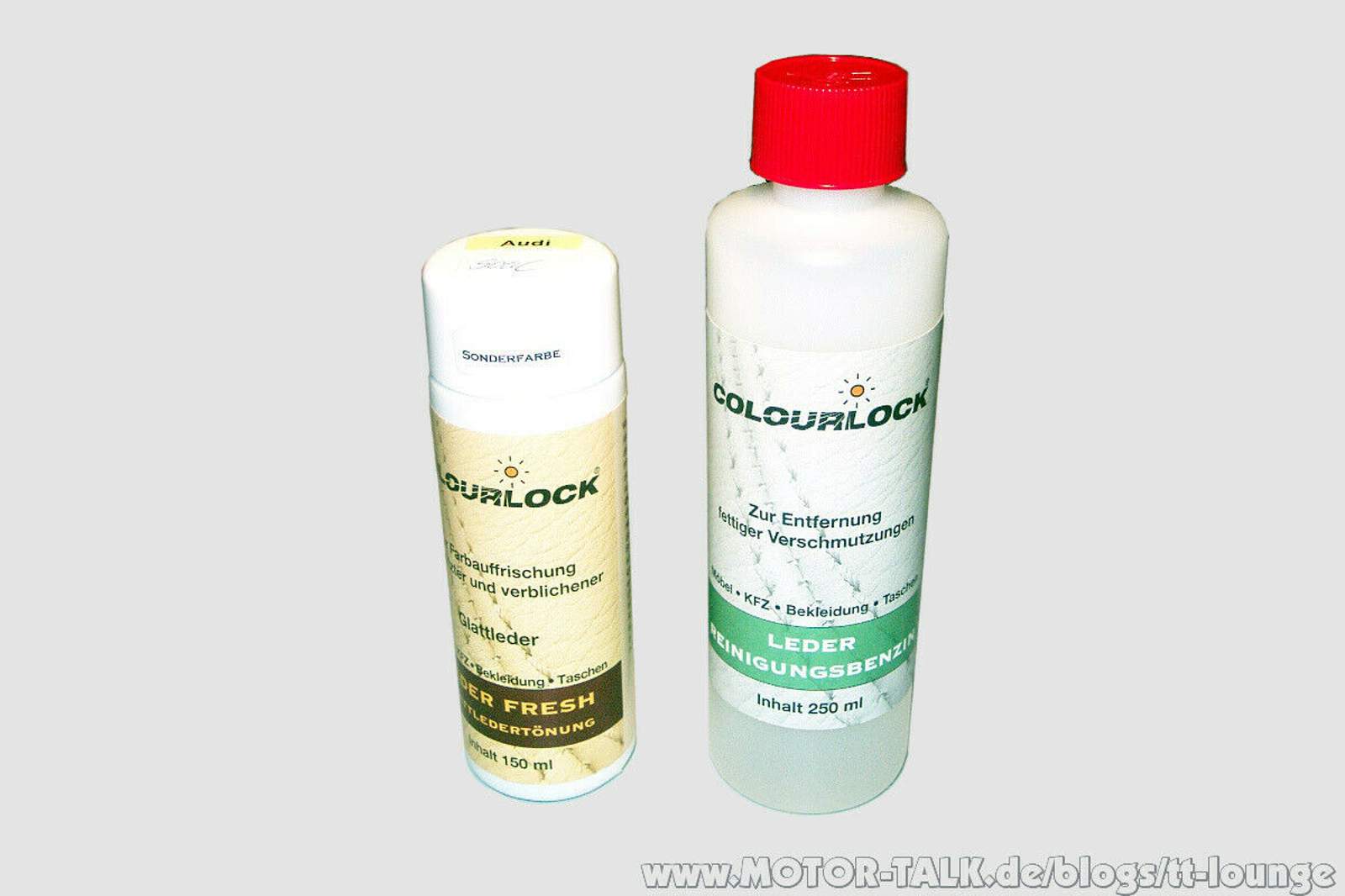

Wie frische ich verblichenes Leder oder Leder mit leichten Gebrauchsspuren auf?
  • Einen durch den Gebrauch glänzend gewordenen Lenkradkranz kann man nicht wirklich wieder dauerhaft mattieren. Durch den Gebrauch wird das Leder an der Oberfläche geglättet und quasi poliert. Die Struktur der Lederoberfläche ist also dauerhaft verändert.
  • Bei verblichener Farbe und auch Kratzern im Leder gibt es Produkte zu kaufen, womit man die Farbe auffrischen kann. Kratzer sind dann nicht mehr so sichtbar.
  • Besser erst eine Probe an nicht so gut sichtbarer Stelle machen, ehe es zu Flecken und Farbunterschieden kommt.
  • Helle Leder lassen sich meist nicht wirklich "unsichtbar" nachtönen und es erfordert viel Geschick. Ein Fachmann kann gute Ergebnisse erzielen, weil er aufgrund von Erfahrung die Tönung farblich anpassen kann. Dunkles Leder lässt sich gut nachtönen.
  • Nur qualitativ gute Produkte wie z.B. Tönungen vom Lederzentrum verwenden. Die Tönungen sind auch in den speziellen Farben der Audi-Leder erhältlich. Gebrauchsanweisung beachten.

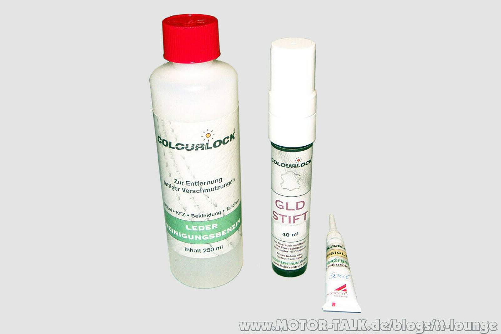

Wie repariere ich Risse oder Löcher im Leder?
  • Bei Brüchen oder Rissen im Leder kann man mit Flüssigleder versuchen, den Schaden zu beheben. Hier ist viel Geschick und Geduld gefragt.
  • Ist das Leder durchgerissen oder perforiert, kann man die Stelle mit Lederkleber und einer Verstärkung auf der Rückseite wieder ausbessern und dann mit Flüssigleder weiterarbeiten. Auch hier ist viel Geschick und Geduld gefragt.
  • Es bleiben trotz sorgfältiger Anwendung oftmals Narben zurück, was dem einen nichts ausmacht und den anderen stört.
  • Bei Defekten in den Sitzflächen oder der Lehne von Sitzen, die ständig stark beansprucht werden, kann es sein, das die Reparatur nicht wirklich hält.
  • Helle Leder kann man farblich nicht wirklich überzeugend reparieren. Ein Fachmann kann gute Ergebnisse erzielen, weil er aufgrund von Erfahrung die Farben anpassen kann. Bei dunklem Leder ist eine Farbanpassung meist nicht notwendig.
  • Flüssigleder erhält man z.B. vom Lederzentrum. Es ist auch in den speziellen Farben der Audi-Leder erhältlich. Gebrauchsanweisung beachten.
