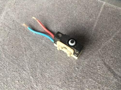

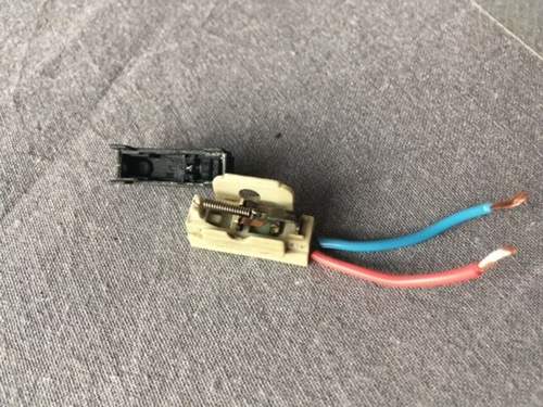

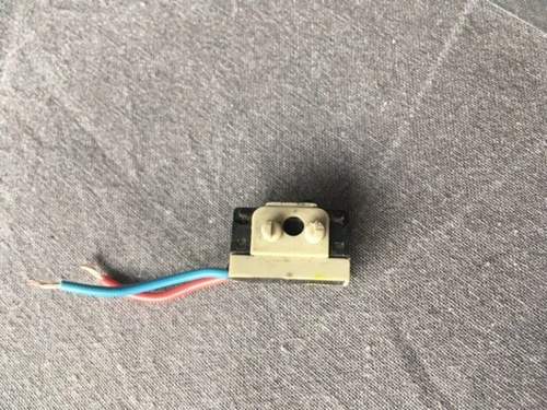

Habe den Microschalter entfernt, der war echt voll mit Schmocke, auch innen. Nach einem Bad in Isopropanol über Nacht ist der wieder clean, nach Bearbeitung mit Elektronikreiniger und Glasfaserstift funktioniert der jetzt auch erstmal wieder tadellos. Werde ich die Tage wieder anbringen bis ich einen neuen organisiert habe.
Auch die oben verlinkte Anleitung zum Anlernen der Kennpunkte und so mit dem Holzklotz funktioniert wieder alles. Das Fenster reagiert jetzt so wie in der Anleitung.
Auch die Verriegelung innen funktioniert wieder.
Nur findet VCDS das Steuergerät für die Innenraumüberwachung nach wie vor nicht. Habe ich das doch nicht? Auch alte Logs von VCDS erwähnen es nicht. Ich dachte immer ich habe das.
Scheibe fährt jetzt wieder in einem Rutsch hoch, stockt nicht an den beiden Punkten wie bislang. Ich versteh zwar nicht warum das jetzt auch wieder funktioniert. Aber erstmal alles wieder gut. Und das wegen so einem blöden Pfennigartikel.
Hier Bilder vom Microschalter. Wer kann mir helfen und sagen welchen ich neu kaufen muss?

Für Andere die gleiche Probleme haben sollten, hier paar Links die ich dann doch noch gefunden habe. Z.b. Demontage Anleitung um an den Mikroschalter zu kommen. Da steht auch welcher Typ das ist.
Anleitung: Mikroschalter in der Tür tauschen mit PDF = https://www.motor-talk.de/.../...er-in-der-tuer-tauschen-t6070463.html
Es ist ein V4NCS 250VAC 5A Mikroschalter.
