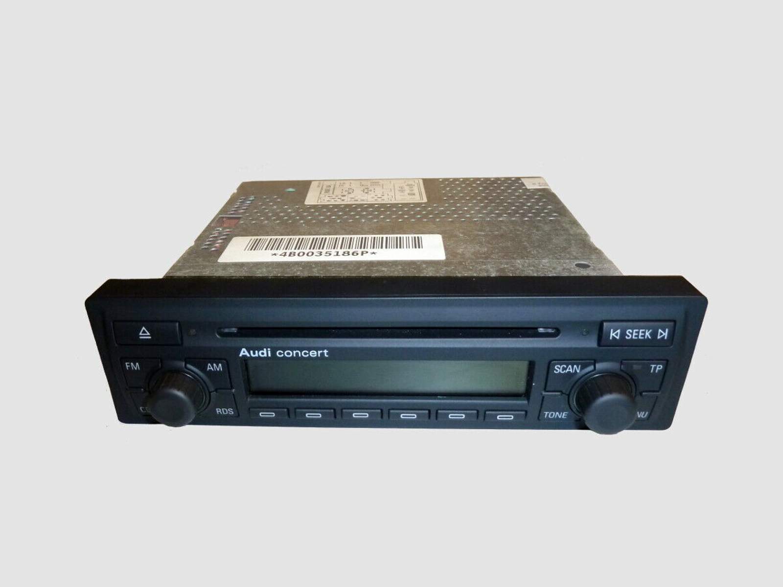

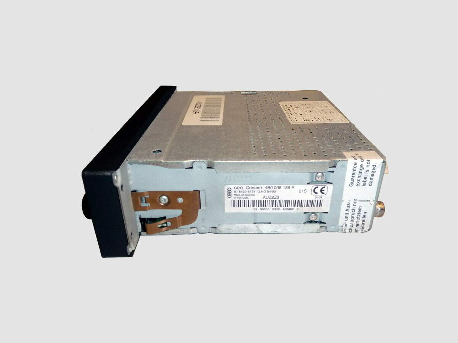

  • Die originalen Radiogeräte Chorus und Concert sind in den Radioschacht gesteckt.

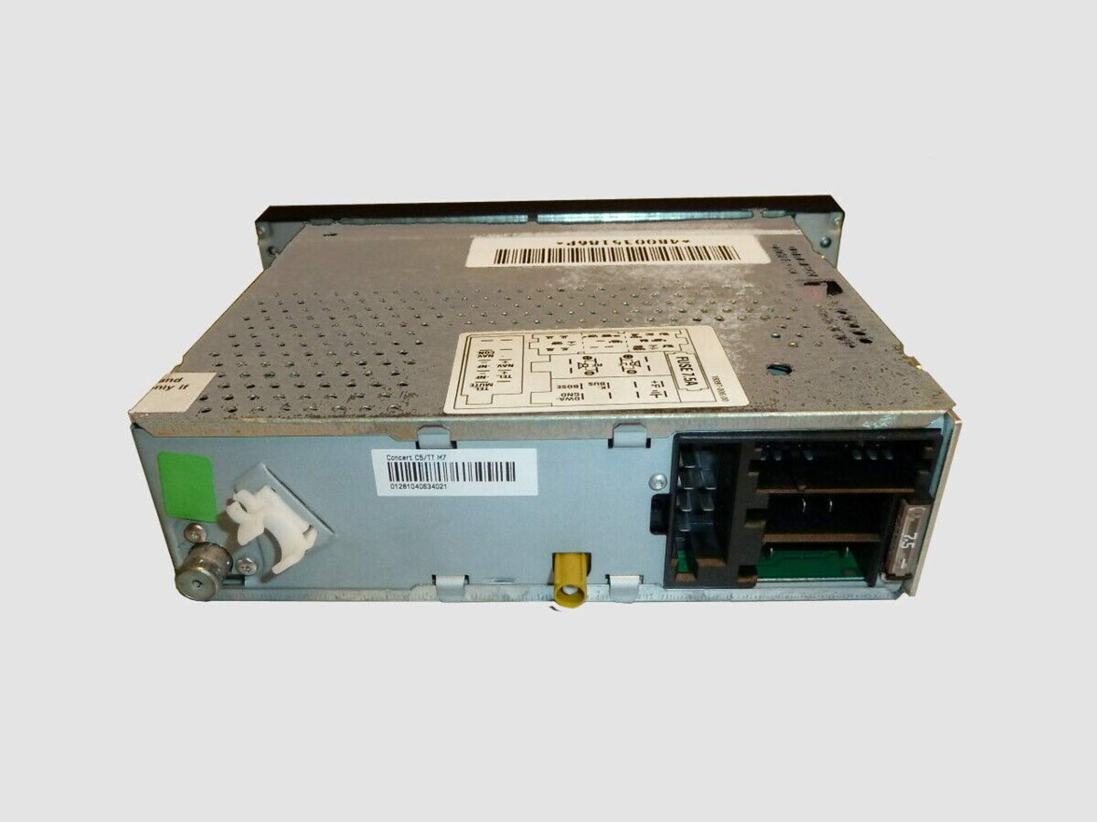

  • Die Radiogeräte sind mechanisch kompatibel und verwenden die gleichen elektrischen Steckverbinder. Die Steckerbelegung der einzelnen Gerätetypen ist jedoch unterschiedlich. Es können auch am Kabelbaum fahrzeugspezifisch Stecker fehlen.
  • Einbauort: Innenraum, Mittelkonsole. 😉

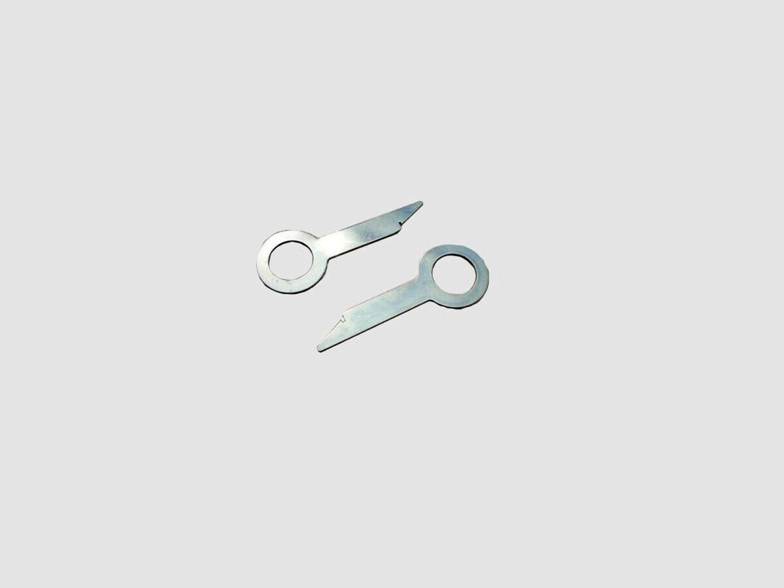

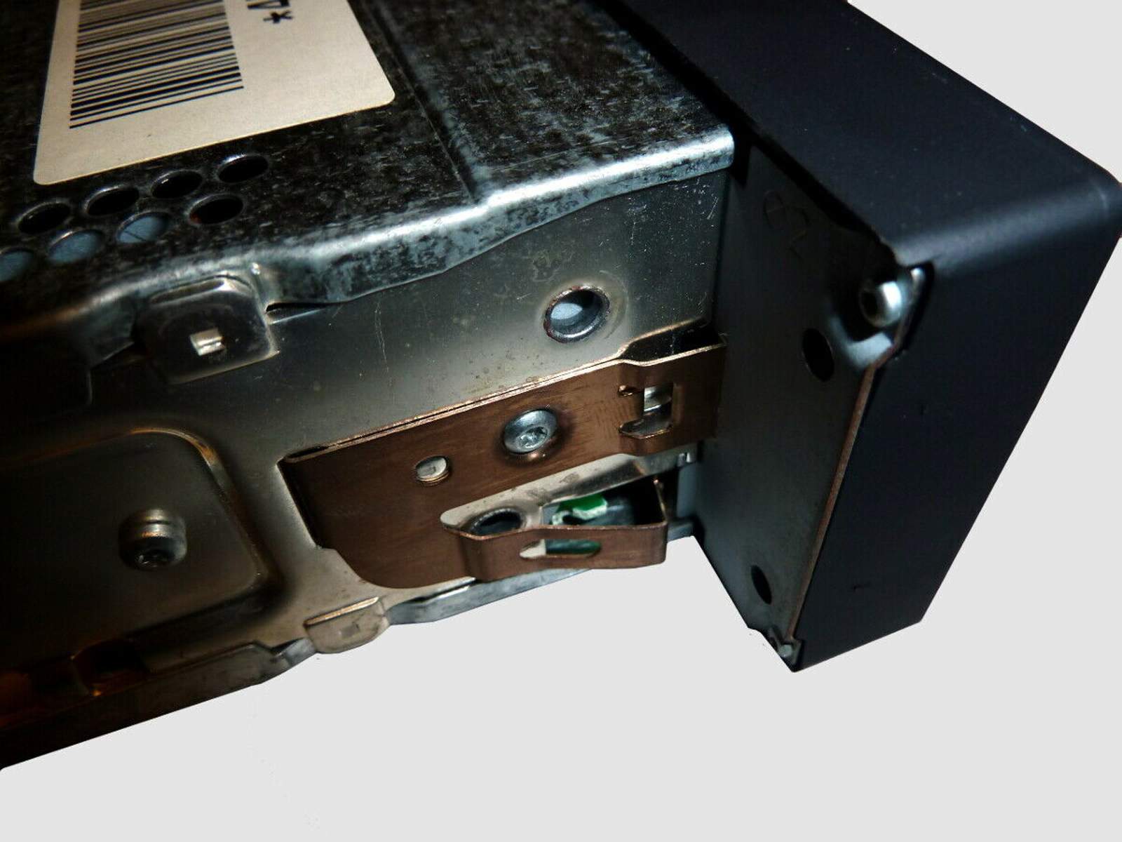

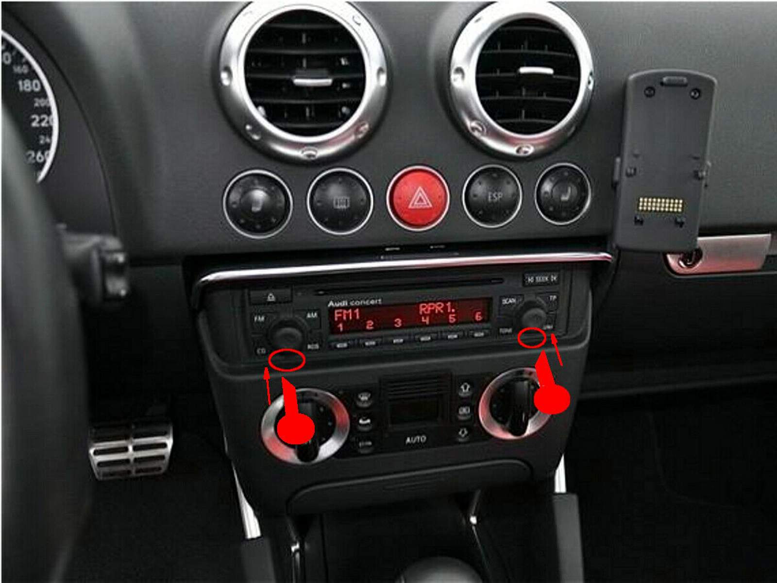

  • Die beiden Entriegelungswerkzeuge in der richtigen Lage nach vorne in die Schlitze der Radioblende hineinschieben, bis sie einrasten.
  • Radiogerät vorsichtig mit Hife der Entriegelungswerkzeuge nach hinten aus dem Radiochacht herausziehen.
  • Die elektrischen Steckverbinder auf der Geräterückseite entriegeln und abziehen.
  • Entriegelungswerkzeuge wieder aus dem Radiogerät entfernen.

  • Entriegelungswerkzeug für Audi-Radios.
