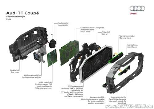

@methu
Waers ein moderner Fernseher wuerde ich bei dir auf ne defekte Grafikkarte tippen (preis: ca 800-1000 euro). Dein Schaden ist genau das was ich dem Verkaeufer vorhielt als er mir das virtuelle Cockpit anpries. Ich fragte ihn was passiert im Falle eines Schadens an der Grafikkarte oder aehnlichen Teilen.
Ich sagte ihm ich haette lieber ein anloges Cockpit da sind Pannen seltener.

Das wird dann richtig teuer,wenn man aus der Garantie raus ist. Audi ist da auch nicht gerade kulant.
Auch ein analoges Cockpit ist nicht Pannensicher, denn bei den 8N sind sehr viele kaputt gegangen.
Bei dem Alter geht das komplette Kombiinstrument raus und an den Hersteller/Zulieferer. Der geht auf Ursachensuche und hat Audi zu berichten.
Der Ausbau ist auch nichts anderes als bei den "Analogen". Ähnlich wie hier:
http://www.motor-talk.de/.../...rument-ausbauen-einbauen-t4487111.html
Das komplette Amaturenbrett muß dazu nicht zerlegt werden.
@dauntless: weder Kombiinstrumente noch moderne Fernseher haben eine klassische Grafikkarte. Erst recht nichts in der Größenordnung 800-1000 EUR. In solchen Anwendungen sind das integrierte Grafikprozessoren.
EDIT: weitere Details, wen es interessiert:
http://www.theverge.com/.../audi-tt-electronics-test-rig-photos
@pb.joker schrieb am 29. Juli 2015 um 15:55:51 Uhr:
Und die sind dann auf einer Steckkarte.
Cockpit
@TT-Eifel schrieb am 29. Juli 2015 um 22:09:37 Uhr:
Coole Darstellung - ein Tegra T30 also. Naja, immerhin. Wenigstens ein Chip aus diesem Jahrzehnt 😉.
