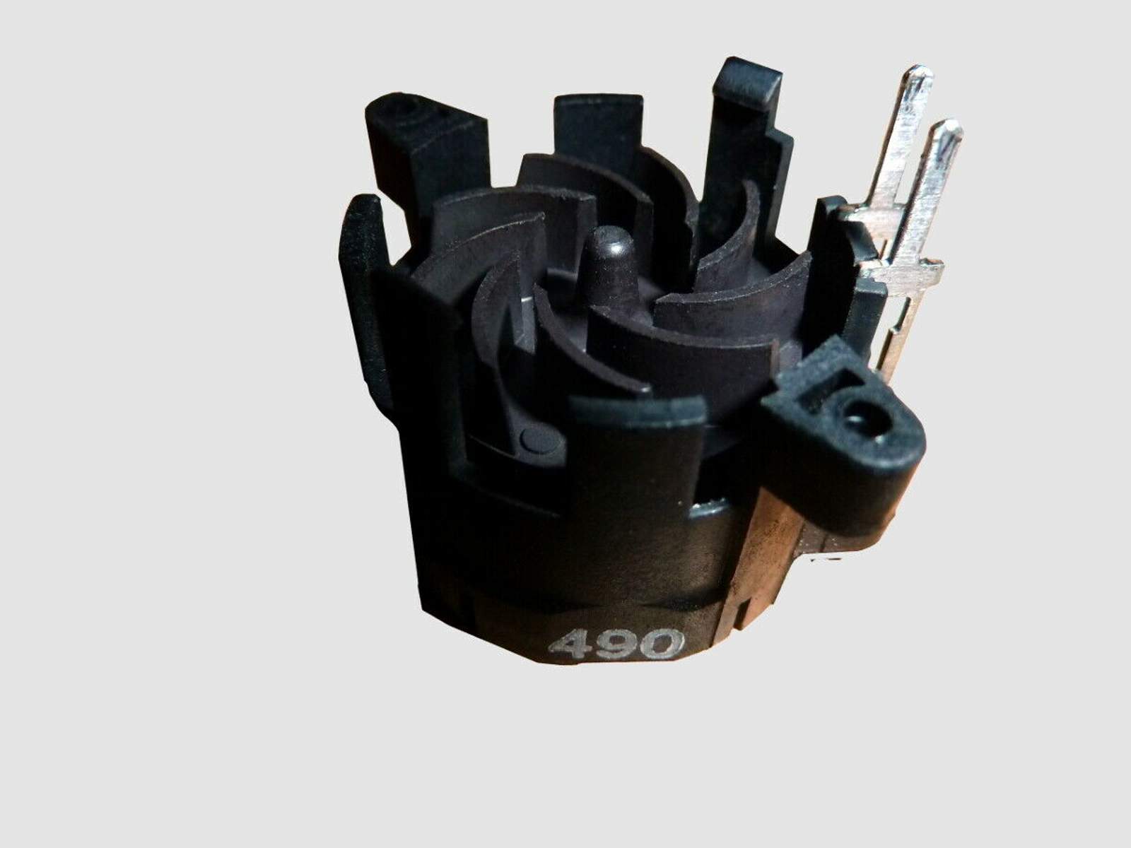

  • Das Bedienteil enthält einen Sensor zur Messung der Lufttemperatur des Innenraums. Ein kleiner Lüfter im Bedienteil sorgt dafür, das der Sensor ständig mit Luft angeströmt wird.
  • Mit zunehmender Betriebsstundenzahl kann der Lüfter durch Brummgeräusche auf sich aufmerksam machen. Dies liegt meist nur an Verschmutzungen und manchmal auch an mangelnder Schmierung der Lager.
  • Einbauort: Innenraum, Mittelkonsole ;)
Ausbau:
  • Licht ausschalten.
  • Zündung ausschalten, Schlüssel abziehen.
  • Bedienteil für Klimaanlage ausbauen (Siehe separaten Beitrag). Um das Bedienteil auszubauen, muss man das Radiogerät und diverse Teile der Mittelkonsole demontieren. :(
  • Die zwei Schrauben herausdrehen, mit denen der Lüfter hinten im Bedienteil montiert ist.
  • Lüfter herausziehen.
  • Lüfter mit einem Pinsel reinigen.
  • Man sollte auch das Bedienteil im Einbaubereich des Lüfters auf Verschmutzungen prüfen.
  • Bei Bedarf die Lagerstellen etwas ölen aber den Lüfter nicht mit Öl fluten.
Einbau:
  • Der Einbau erfolgt in umgekehrter Reihenfolge.
Hinweise:
  • Dieser Beitrag dient nur der Information und ist keine Arbeitsanleitung für Laien.
  • Unsachgemäßes Arbeiten kann Verletzungen oder Schäden zur Folge haben.
  • Hinweise, Sicherheitshinweise beachten!
  • Der Lüfter ist auch einzeln als Ersatzteil beim Audi-Händler erhältlich. Man muß also nicht das gesamte Bedienteil ersetzen.
