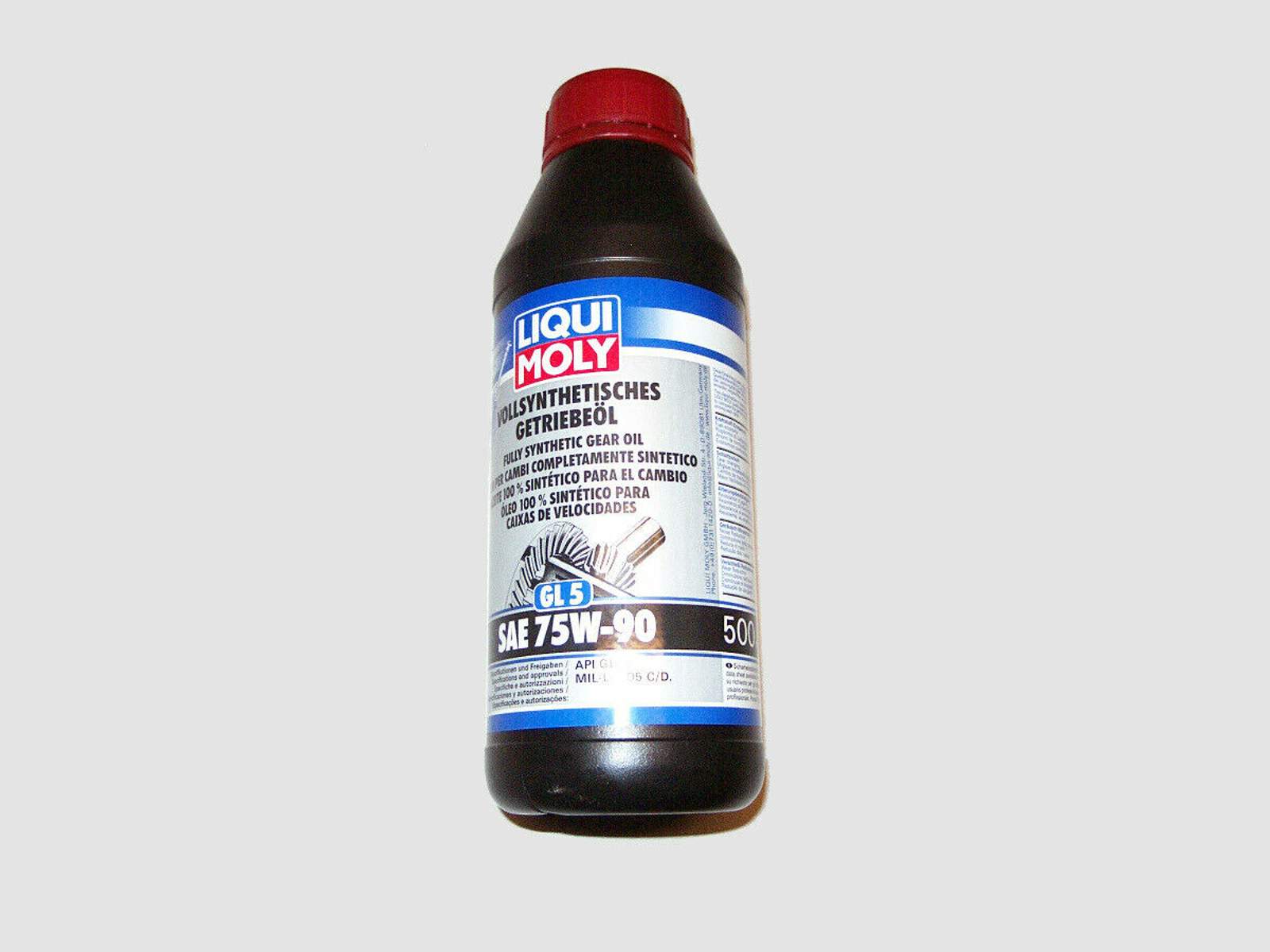

Das Achsöl ist das gleiche Öl wie im Winkelgetriebe des 3,2er mit DSG.
Ich empfehle dringend, nur das Getriebeöl von VW bzw. Audi zu verwenden.
Aus eigener Erfahrung kann ich sagen, das mit dem originalen Getriebeöl von VW/Audi das Differenzial leiser lief als mit Aftermarketprodukten.

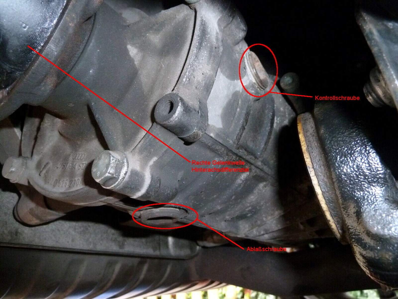

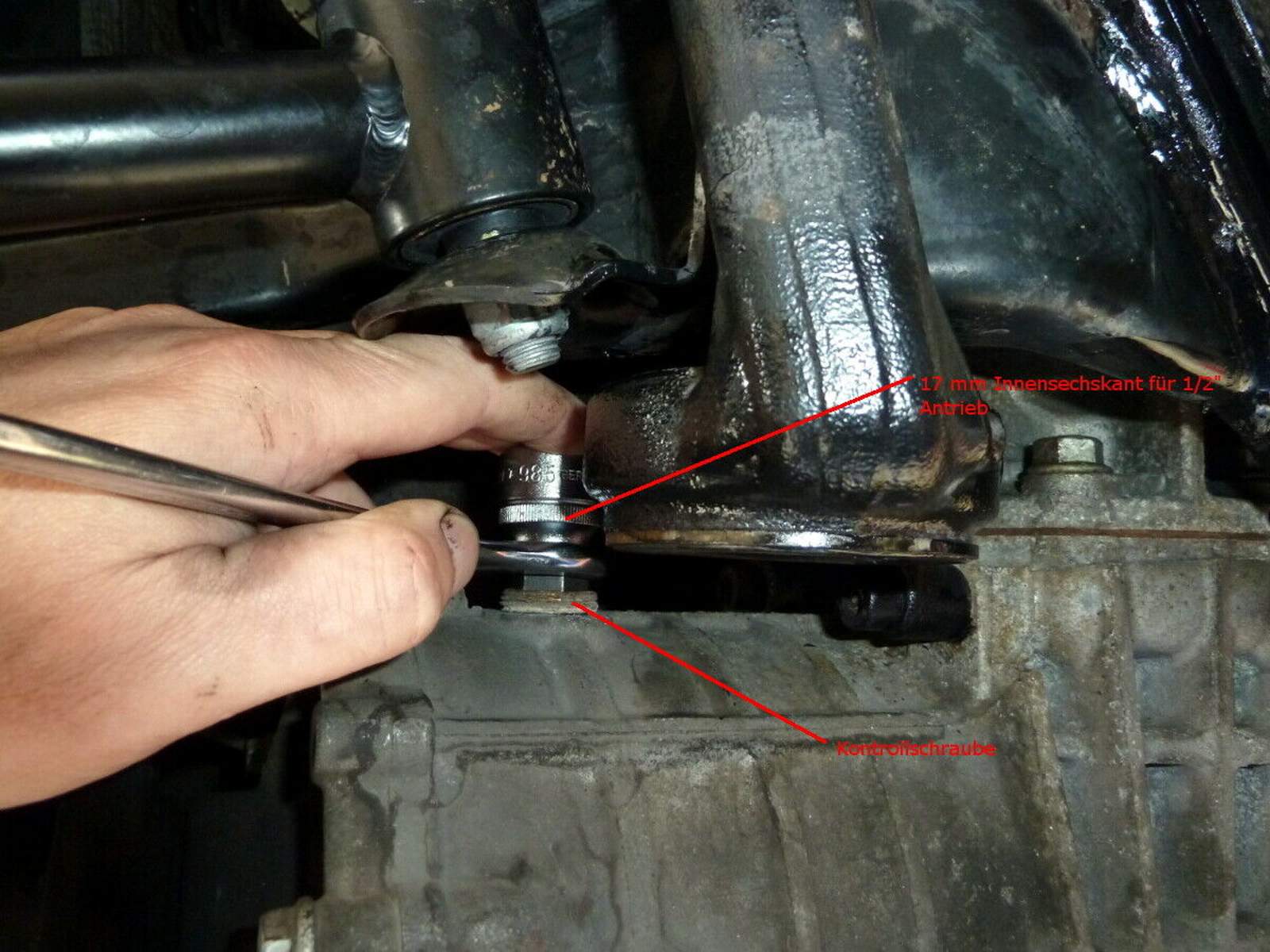

Ölstand prüfen:
  • Fahrzeug muss waagerecht stehen.
  • Zündung ausschalten, Schlüssel abziehen.
  • Bereich um die Kontrollschraube reinigen.
  • Kontrollschraube herausschrauben (vorne rechts auf Höhe der rechten Gelenkwelle).
  • Ölstand prüfen. Der Ölstand muss bis zur Unterkante der Gehäusebohrung reichen.

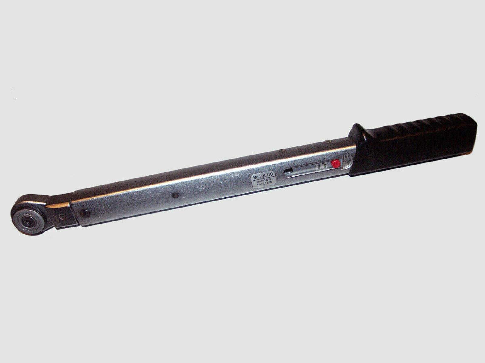

  • Kontrollschraube einschrauben (25 Nm). Gewinde vorher mit Getriebeöl bestreichen. Die Kontrollschraube ist selbstdichtend.

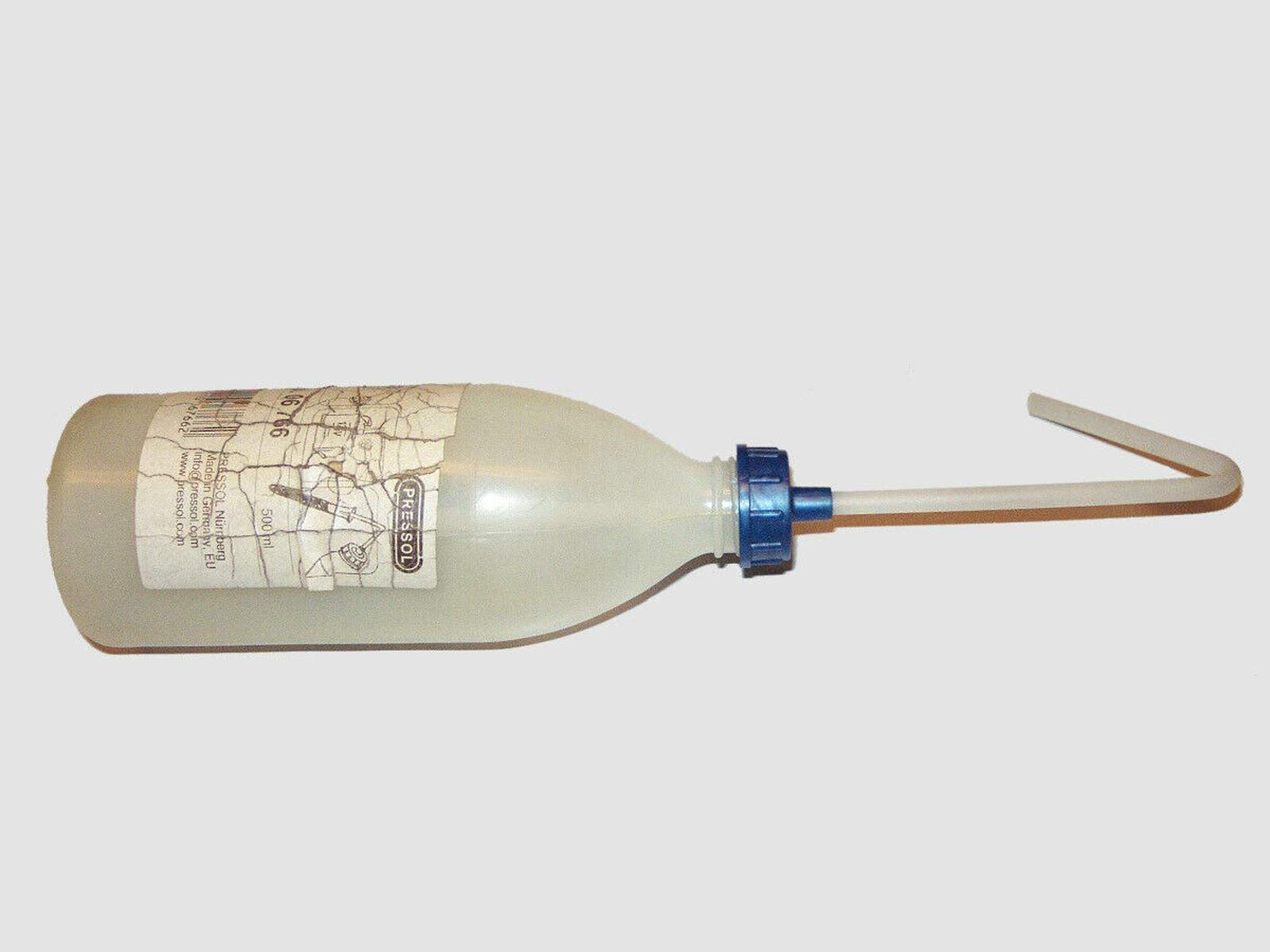

Spezialwerkzeug:
  • Drehmomentschlüssel
  • Adapter Kontrollschraube
  • Pumpflasche

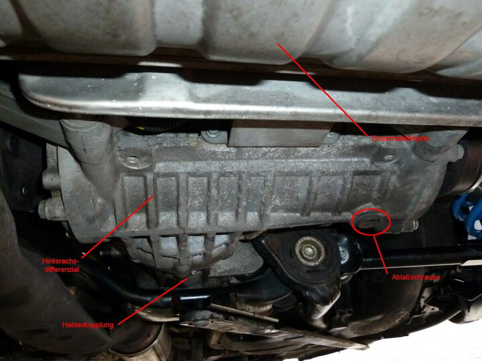

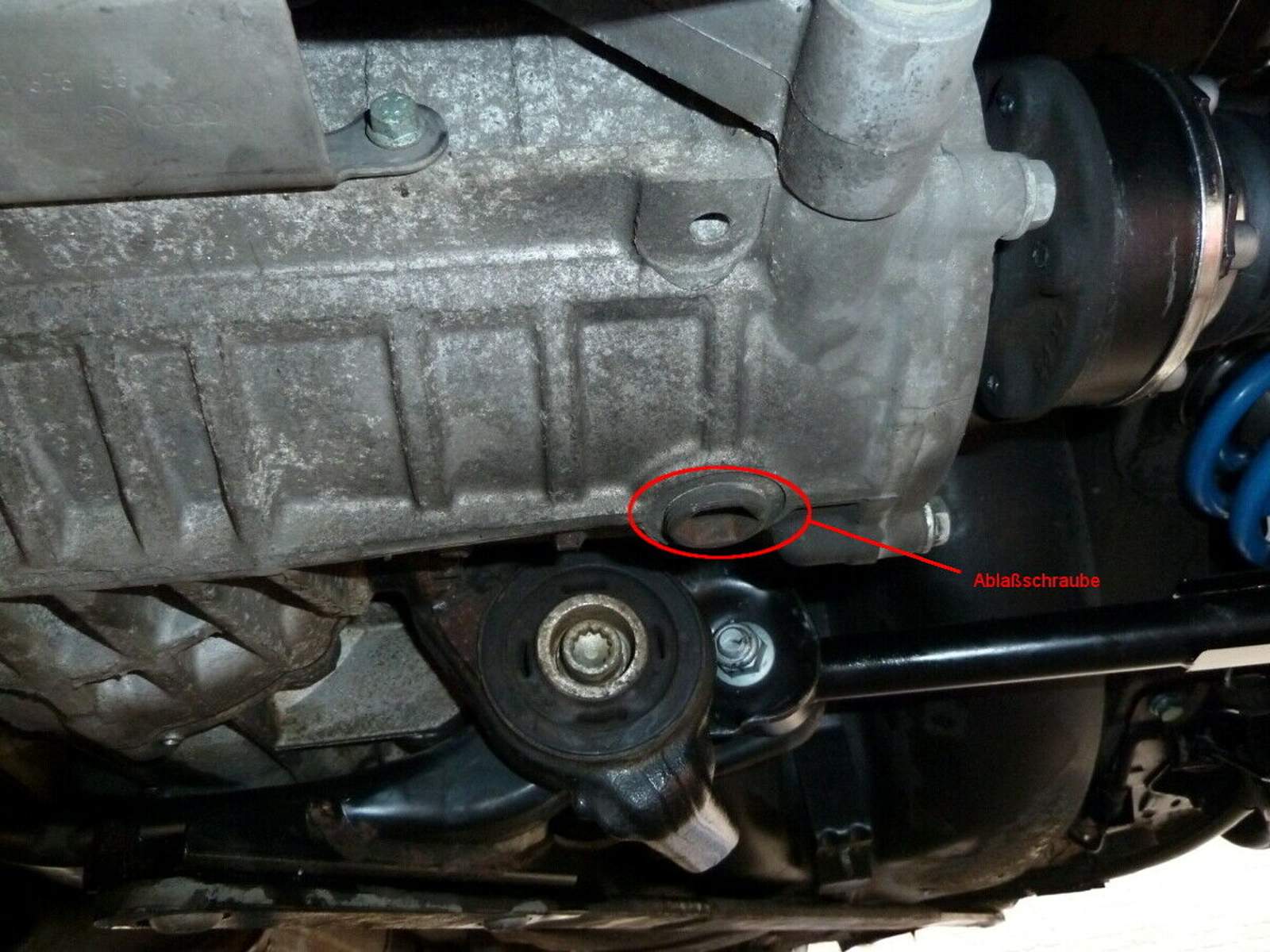

Öl wechseln:
  • Fahrzeug muss waagerecht stehen. Das Hinterachsdifferenzial sollte handwarm gefahren sein.
  • Bereich um die Ablaßschraube reinigen (auf der Unterseite des Getriebes).
  • Bereich um die Kontrollschraube reinigen, Kontrollschraube lösen.
  • Ablaßschraube herausschrauben, Öl ablassen, Magnet der Ablaßschraube reinigen.
  • Öl Sichtprüfen, abgelassenes Öl nicht wieder verwenden.
  • Ablaßschraube einschrauben (25 Nm). Gewinde vorher mit Getriebeöl bestreichen. Die Ablaßschraube ist selbstdichtend.
  • Kontrollschraube herausschrauben.
  • Öl einfüllen.
  • Ölstand prüfen.

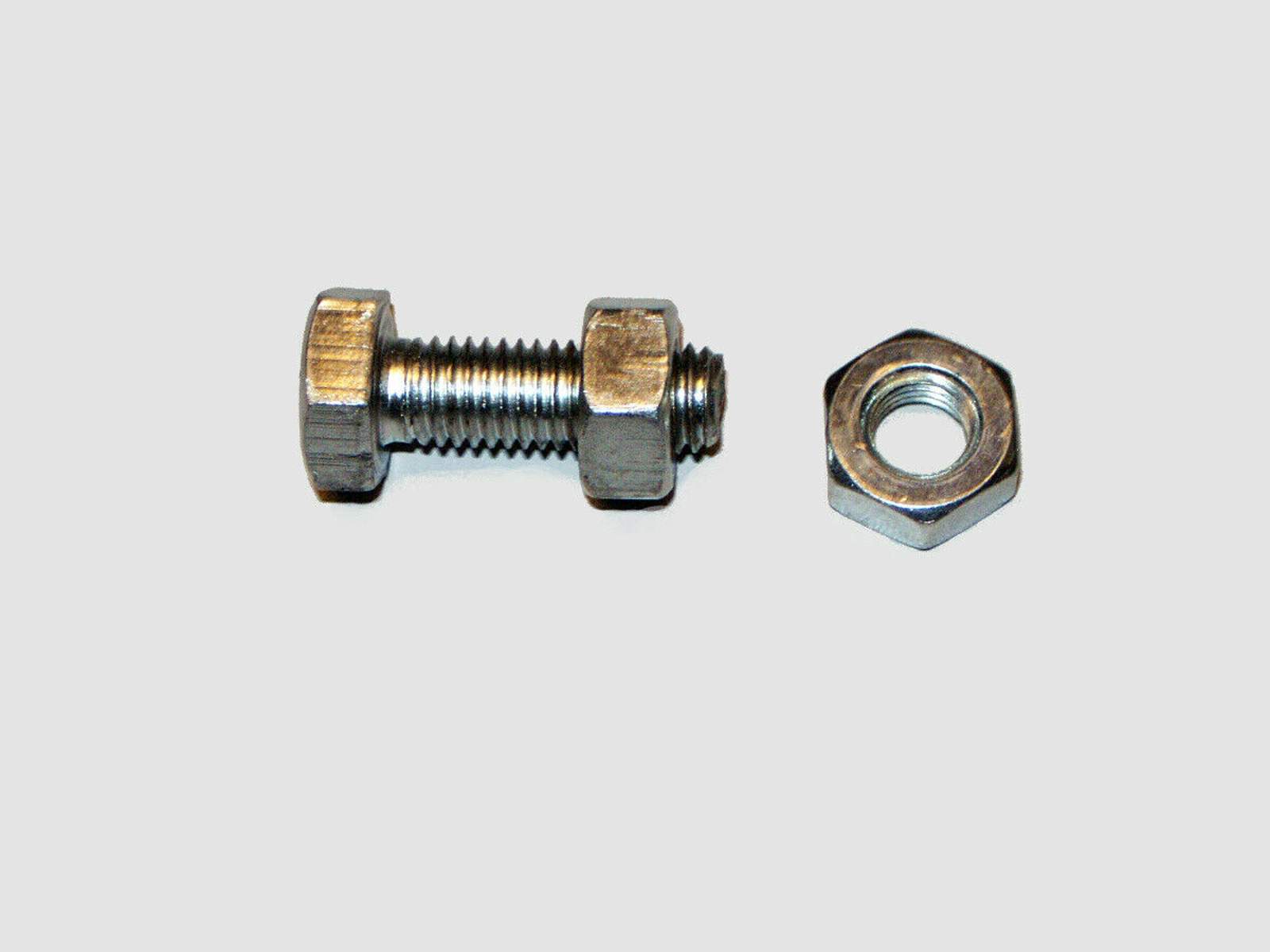

  • Adapter Kontrollschraube: Die Kontrollschraube lässt sich wegen Platzmangels mit einem Steckschlüssel und Ratsche nicht herausdrehen. Man kann eine kurze Sechskantschraube M10x30 (SW 17) mit zwei Muttern kontern und in die Füllstandsschraube stecken und dann einen Maulschlüssel verwenden.
  • Alternativ kann man einen Steckschlüsseleinsatz verwenden, dessen Sechskant so lang ist, das man ihn in die Verschlußschraube stecken kann und außen noch Platz hat, einen Maulschlüssel auf den Sechskant zu stecken.
  • Korrodierte Verschlußschrauben sollte man ersetzen.

PS, ein tipp
Immer erster die Kontrollschraube öffnen zum wechseln, nicht das die fest ist und ihr ein Diff ohne Öl habt und nichts nachfüllen könnt.

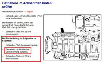

Hallo, ich habe bitte mal eine Frage, da ich etwas verwirrt bin.
Haldex Getriebe Öl angeblich nur einen Liter, aber in Elsawin steht auffüllen bis zur Kontrollschraube Unterkante, da reicht aber 1 Liter nicht bis zu dieser Unterkante.
Also was ist jetzt richtig?
1 Liter Füllmenge oder voll machen bis zu Kontrollschraube Unterkante?
Würde mich über eure Hilfe freuen.
MFG
Fri Jun 03 19:56:01 CEST 2022    |    Christian_TT
ich habe die gleiche Frage:
Ist es Füllmenmge 1 Liter oder soll es bis zur Unterkante der Kontrollöffnung aufgefüllt werden?
Viele Grüße
Christian
Sat Jun 04 18:42:57 CEST 2022    |    manni9999
Bei mir reichte bisher 1 l.
Dann steht das Öl bis Unterkante Kontrollschraube.
Auffüllen und mit dem Finger prüfen.
Ich glaub nicht das dann 1 oder 2 mm Differenz etaws ausmachen.
Manfred
