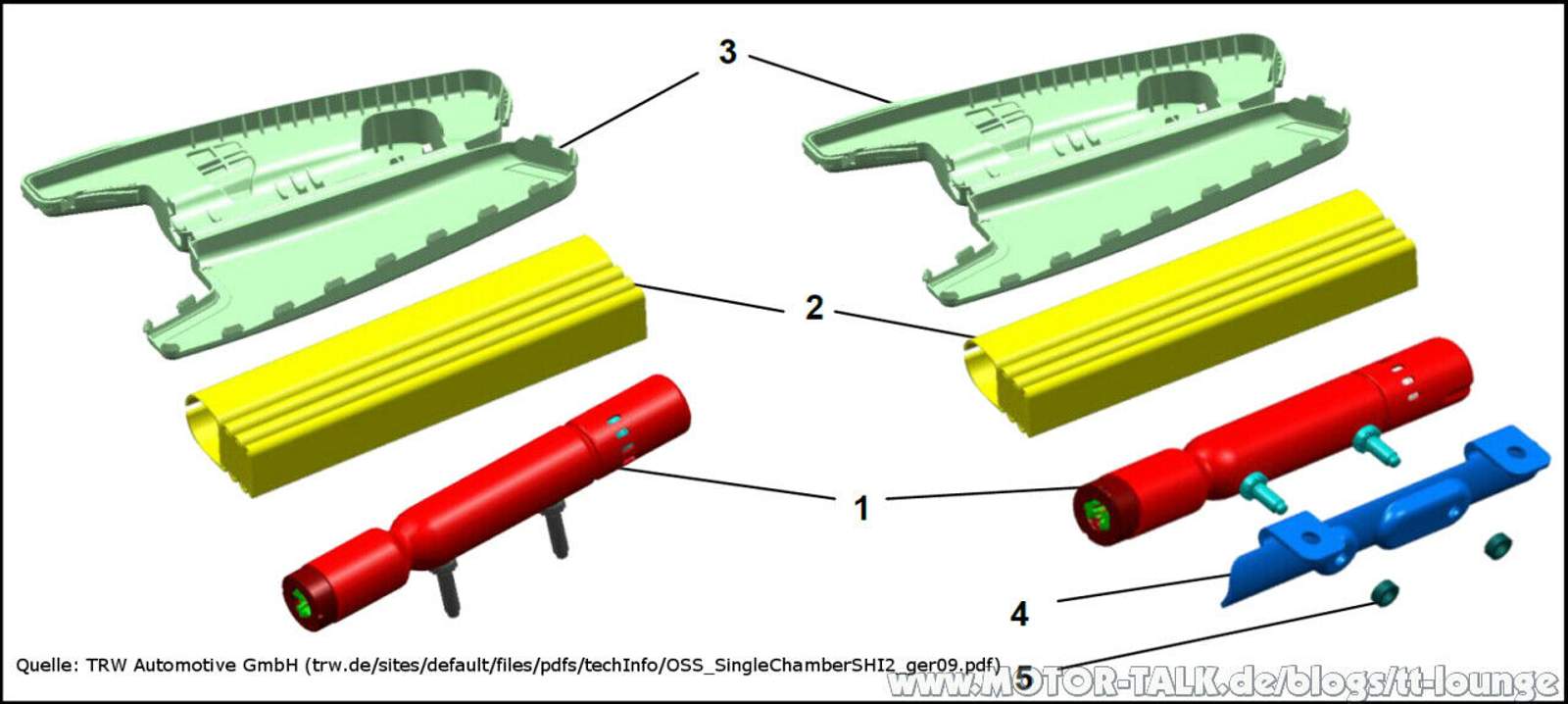

1 = Gasgenerator
2 = Airbag (Luftsack)
3 = Gehäuse (aufgeklappt)
4, 5 = Befestigung
Quelle Bilder: TRW Automotive GmbH; Pressedokument

  • Die Energiequelle für den Airbag ist ein Gasgenerator.
  • Der Gasgenerator besteht im wesentlichen aus:
  • Einem Druckbehälter
  • Im Prinzip ist das eine druckfeste Flasche aus hochfestem Stahl.
  • Bei dem abgebildeten Airbagmodul ist das die Position 1.
  • Die Flasche hat bei dem abgebildeten Gasgenerator zwei Kammern, die rechte Kammer enthält Gas unter hohem Druck, während sich in der linken Kammer die Treibladung befindet. Die Kammern sind mit Membranen verschlossen. Für die Gasfüllung wird üblicherweise Stickstoff verwendet, der chemisch reaktionsträge ist und eine Oxidation des Druckbehälters verhindert.
  • Das vorhandene Gas im Druckbehälter steht mit zum Aufblasen des Airbags zur Verfügung und wird beim Abbrennen der Treibladung erwärmt und dehnt sich dabei zusätzlich aus. Dadurch vermindert sich die Menge an Treibstoff, die benötigt wird. Außerdem ist das produzierte Gasgemisch schon kühler, wenn es den Gasgenerator verlässt.
