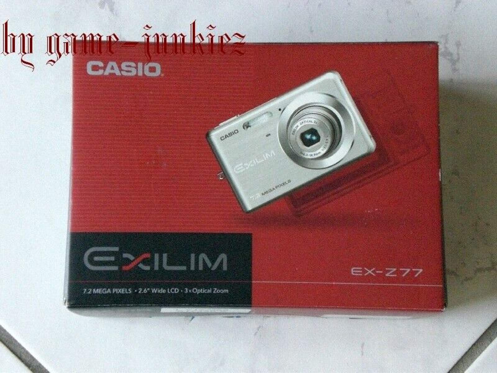

Hallo liebe Leser,
grrrrr immer wenn man es mal eilig hat ! Aarrghhh, Mist, die Cam. Einschaltversuch fehlgeschlagen, Akku leer. Ladegerät raus, zum Glück noch ne Stunde Zeit. Ups, warum blinkt die Diode, dass gab es ja noch nie ! Google ! Eine blinkende Diode am externen Ladegerät der Casio Exilim verrät : Der Akku wird nicht geladen !
Und nun ? Habe zwar noch Garantie, brauche aber den Akku jetzt und nicht wenn er umgetauscht wurde! Weiter gegoogelt !
Mensch g-j, Du brauchst den Akku nur mal kurz zu schocken ! Gesagt getan, ich setzte mein bösestes Gesicht auf, mit einem scharfen und durchdringenden Blick schaute ich den Akku an und machte knurrende Geräusche ! Pffff, Fehlanzeigen, dies schockte ihn wohl nicht genug ! Also folgte ich dem google link, der mir verriet : Man schockt einen Akku mit einem stärkeren Netzteil ! Na super, ein stärkeres Netzteil ! Der ein oder andere von Euch hat vielleicht einen "Netzteilschrank" zu Hause, Tür auf, erstes Fach, zweites Fach, uih schau mal da, das siebte in der Ecke ist stark genug ! Hmmm, was mach ich nur, die Zeit läuft und wenn ich die Cam nicht mitbringe bekomme ich Ärger, hab es doch versprochen ! Man verlässt sich auf mich ! Hhhhm, ah jetzt ja ! Ich habe da doch noch dieses uralte Ladegerät für AA und AAA Nimh-Akkus ! Ladegerät unter Strom gesetzt und versucht den Casio-Akku irgendwie an die Pole zu halten, was natürlich nicht im entferntesten funktionierte. Grübel *eineGlühbirneleutetüberg-j´sKopf*, der Heilsbringer muss aus Kupfer sein und gut leiten, hmmm, nur wo sind die Büroklammern ? Bingo, drei Büroklammern kleinerer Größe, die alles Glück dieser Erde bedeuten. 2 zum überbrücken und eine als Ersatz. Schnell g-j, die Zeit läuft ! Eine sofortige Kaltverformung der Klammern mittels martialischer unmenschlicher und brutaler Gewalt (zu was Menschen in der Not, in der Lage sind), brachte die gewünschte Polarität. Nun die beiden Klammerenden an die jeweiligen Kontakte des Akkus gehalten :
Einundzwanzig....zweiundzwanzig.....dreiundzwanzig.....vierundzwanzig......fünfundzwanzig.....
Und das soll jetzt geschockt haben ? Und wie das geschockt hat, auch wenn es an den Fingern nicht gebizzelt hat und keine Brandspuren hinterließ !
So nun aber Vollgas Junge, die Zeit läuft immer noch ! Akku ins Casio-Ladegerät und siehe da, die rote Diode blinkt nicht mehr, der Akku lässt sich laden was mit einem fetten Grinsen einer dauerleuchtenden roten Diode quittiert wird !
Seit meinem McGyver mäßigen Einsatz und dem Akku-Defilibratorbau, ist circa eine Woche verstrichen ! Der Akku macht seit dem was er machen soll, laden und leer werden ! Mein Gott, was haben die Menschen früher ohne google gemacht !

Das Zuhause meiner Casio Exilim Ex-Z77
