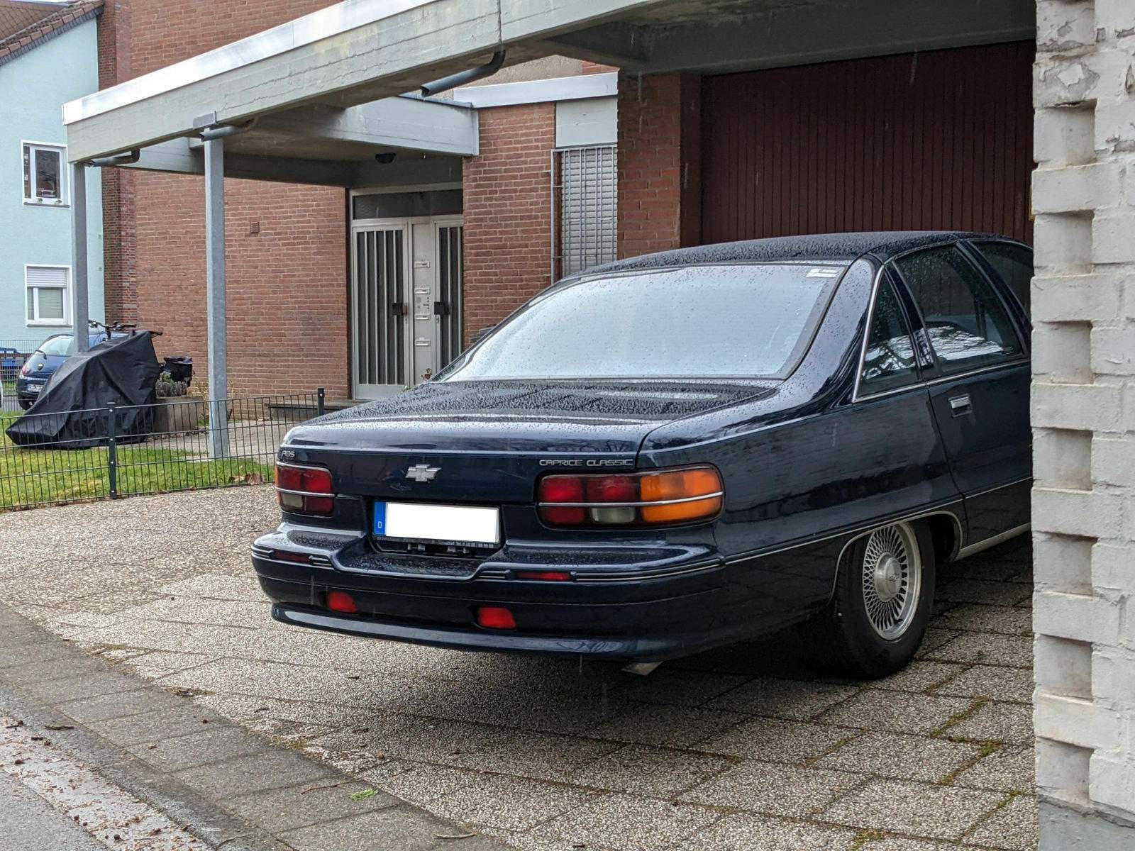

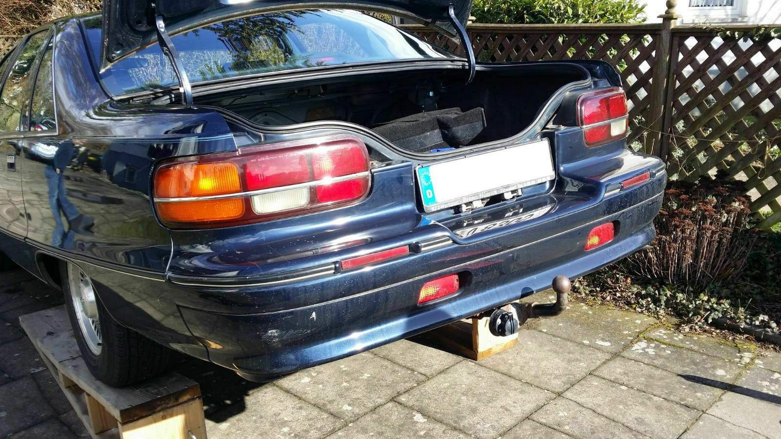

Wo die Saison 2020 für unseren Blauwal so ruhig und ereignislos verlaufen war, sollte es 2021 wieder etwas weitergehen. Der TÜV war mal wieder fällig! :rolleyes: Da ich bei der Gelegenheit noch ein paar andere Dinge angreifen wollte, vereinbarte ich mit einem Kumpel das ich den Wagen bei Gelegenheit mal zu Ihm bringe.
alles-noch-dranalles-noch-dran
Zum einen sollte die Anhängerkupplung endlich ab, zum anderen sollte er sich die Klimaanlage noch einmal ansehen. Die Anhängerkupplung habe ich in 7 Jahren Eigentümerschaft nicht EIN EINZIGES MAL benutzt. Bisher war meine Argumentation pro Anhängerkupplung immer "falls man Sie doch mal braucht" aber ganz ehrlich? Ich habe Sie 7 Jahre lang nicht gebraucht, ich brauche Sie sicherlich in den nächsten 7 Jahren nicht. Warum also behalten? Mal davon ab das der Haken an dem Auto wirklich nicht schön aussieht und es mir zumindest das einparken in der Garage erleichtern würde da ich damit ja auch mal eben 10cm zur Wand gewinne ;)

kupplung-noch-dakupplung-noch-da

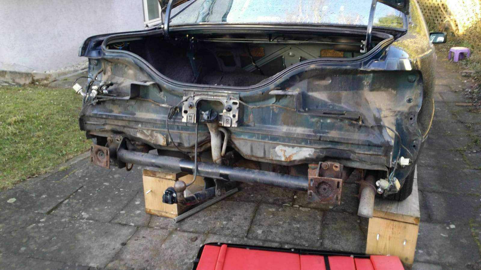

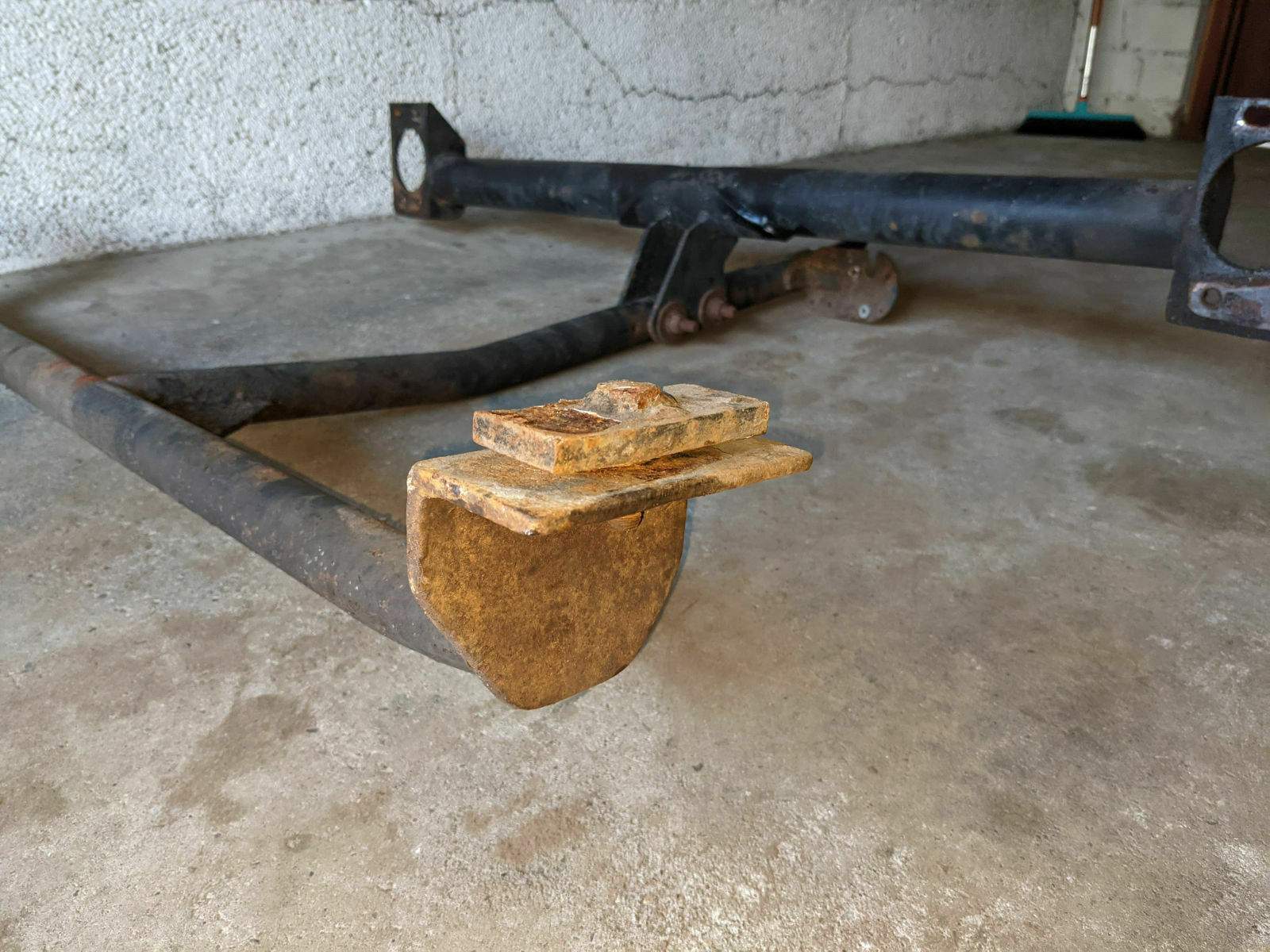

Die ursprüngliche Idee war das wir einfach nur ein paar Schrauben entfernen und dann die Kupplung in der Hand hatten. Hier hatten wir allerdings die Rechnung ohne die deutsche Gründlichkeit gemacht. Die US-Kupplungen sind für gewöhnlich mit jeweils 2 Schrauben an der Unterseite der Crashdämpfer montiert. Das ist allerdings etwas labbrig und davon ab auch nicht deutsch genug ;) Nein, hier wird ordentlich wie wir Deutschen nun mal sind die Kupplung an der Ober- und der Unterseite des jeweiligen Crashdämpfers montiert. Hält in Kombination mit der zweiten Montage direkt am Rahmen natürlich bombensicher! Ist blöderweise die Pest wenn man das Ganze wieder abbauen muss, da man idealerweise die Stoßstange demontiert um an alles heranzukommen. Noch blöder: Für die Stoßstange müssen eine ganze Menge verwinkelt sitzender Schrauben und Muttern gelöst werden :rolleyes:

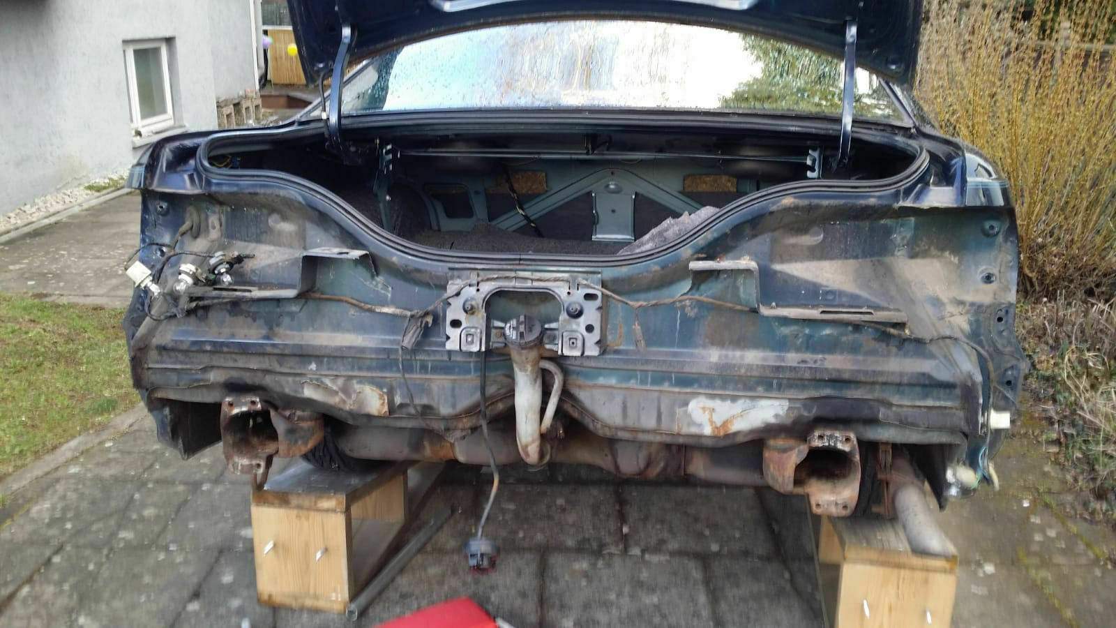

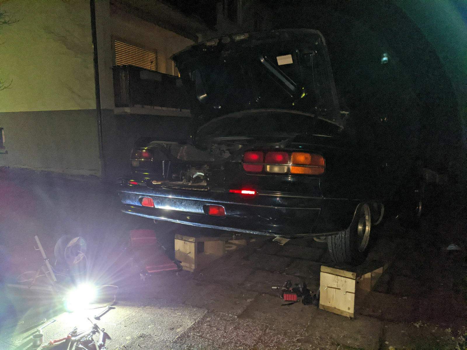

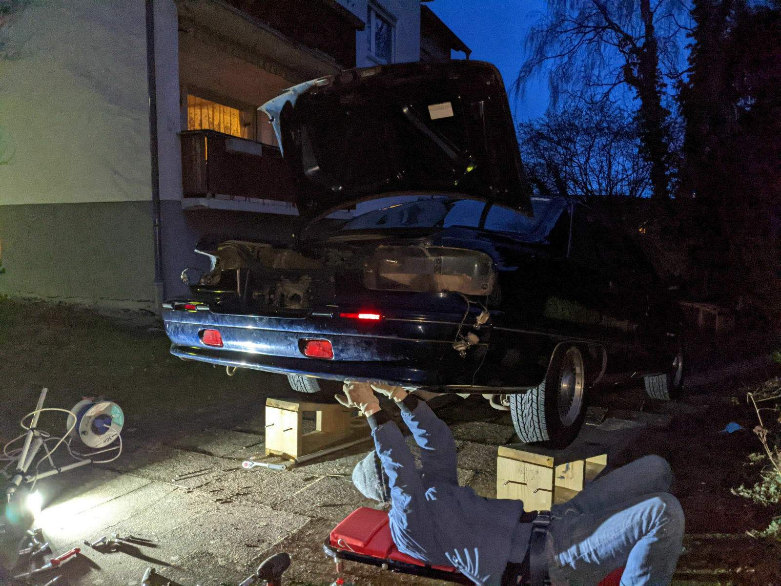

So wurde aus "wir machen das mal eben" ein "wir montieren die Stoßstange ab um an den ganzen Dreck überhaupt ranzukommen". Tja, so machten wir uns daran den ganzen Mist wieder zu demontieren. Dafür muss man erst einmal im Kofferraum den Teppich demontieren das man da ran kommt. Dafür die müssen erst einmal die Stopfen an den Rückleuchten gelöst werden, jeweils zwei pro Rücklicht. Danach muss man die Stopfen im Kofferraumboden lösen und danach die welche den Teppich auf Höhe der Heckklappe halten. Danach kann man den Teppich soweit zurückziehen das man an die oberen Schrauben kommt welche die Stoßstange seitlich halten. Danach sind die Schrauben unterhalb dran, diese sitzen in etwa auf Höhe des Radkastens und sind je nach Seite etwas tricky zu erreichen. Bei mir kommt erschwerend hinzu das durch den Flowmaster Auspuff der Platz zu diesen Schrauben im Vergleich zum Original eingeschränkt ist. Eine Drehratsche schafft hier Abhilfe!
stossstange-wegstossstange-weg
Die Stoßstange selbst ist dann auch noch einmal mit jeweils 4 Muttern an den Crashdämpfern montiert, hier wird es leider extrem fummelig. Gelenkige Hände/Finger und eine gute Lampe sind hier von Vorteil!
Dann noch den Kennzeichenhalter demontieren und die restlichen Schrauben im Dunstkreis welche die Stoßstange an der Karosserie hält. In meinem Falle musste noch die Nebelschlussleuchten abgeklemmt werden, der Schritt ist aber für US-Modelle zu vernachlässigen da diese keine NSL haben ;)

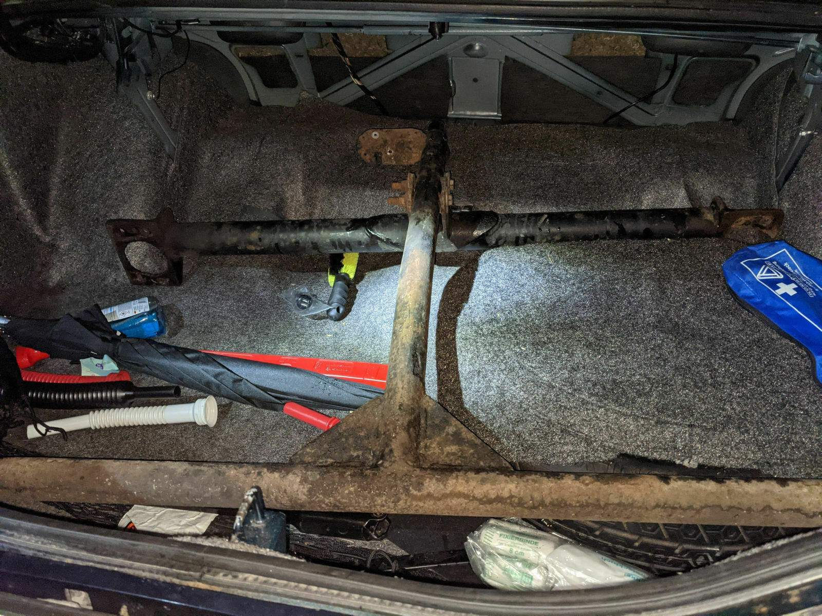

Dann sollte man, möglichst zu zweit, die Stoßstange gleichmäßig aus Ihrer Position ziehen. Jetzt kamen wir auch endlich an die fehlenden Schrauben an dem Crashämpfer und hier erwartete uns auch die erste böse Überraschung. Der Wagen hatte wohl mal irgendeine Form von Treffer an der Heckseite, zumindest war der Crashdämpfer hier schon eindgedrückt. Die Dämpfer sind ab Werk so konzipiert das diese bei einem Treffer in der Endposition stecken bleiben, deshalb sollten die auch nach jedem Aufprall dieser Art ersetzt werden! Blöd nur das die Dinger von GM natürlich nicht mehr produziert werden, gut wenn man einen Kumpel hat der schon gefühlt ein halbes Dutzend von den Dingern geschlachtet hat und über ein riesigen Teilefundus verfügt :cool: So zauberte er aus seinem Sammelsurium schnell einen intakten Crashdämpfer der dann anstelle des defekten Teils verbaut wurde. Jetzt waren wir aber immer noch mit der Kupplung zugange, diese war ja auch noch einmal am Rahmen selbst befestigt. Diese Befestigung bestand aus zwei Platten mit einer eingeschweißten Schraube die von oben im inneren des Rahmens aufgesteckt wird. Dann einfach die Kupplung dadurch und dann mit Muttern sichern. Auch das wurde einmal demontiert, dadurch das der Rahmen bei den Limousinen ein C-Profil hat und nicht geboxt ist wie bei den Kombis kommt man da im Zweifel von der Seite gut ran.

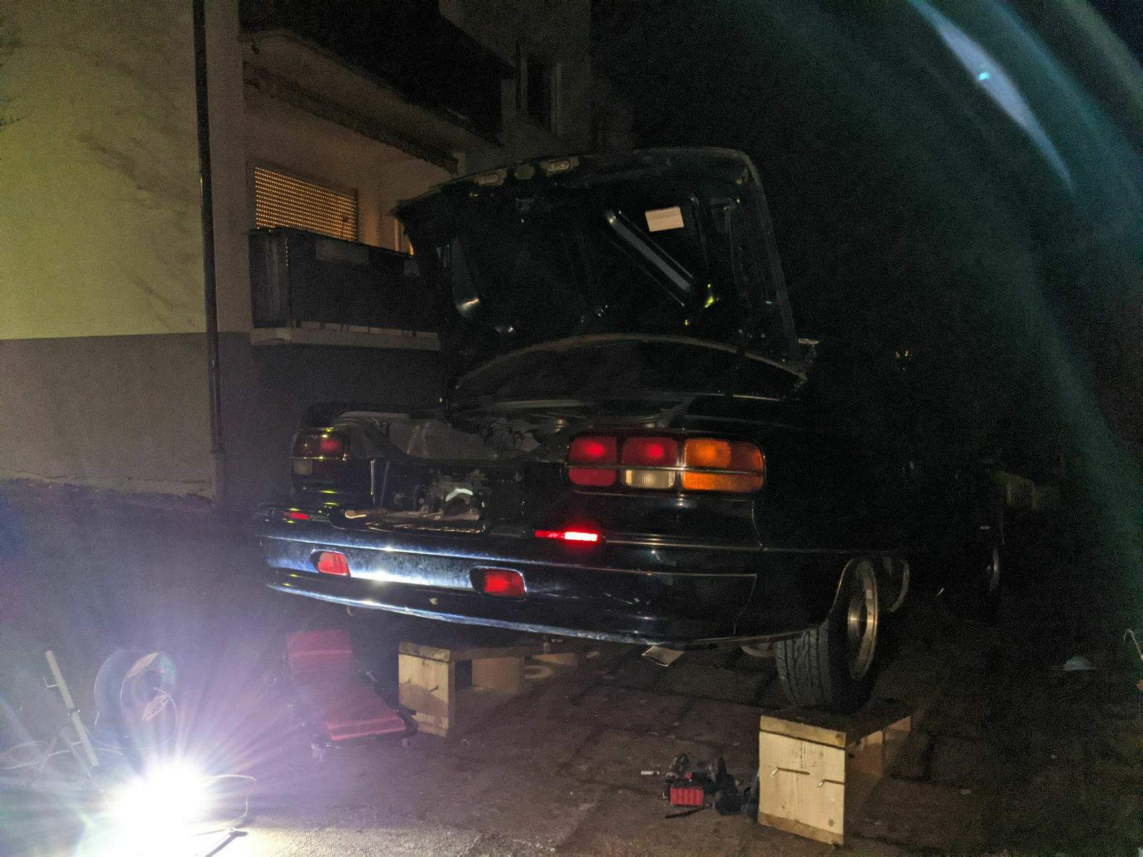

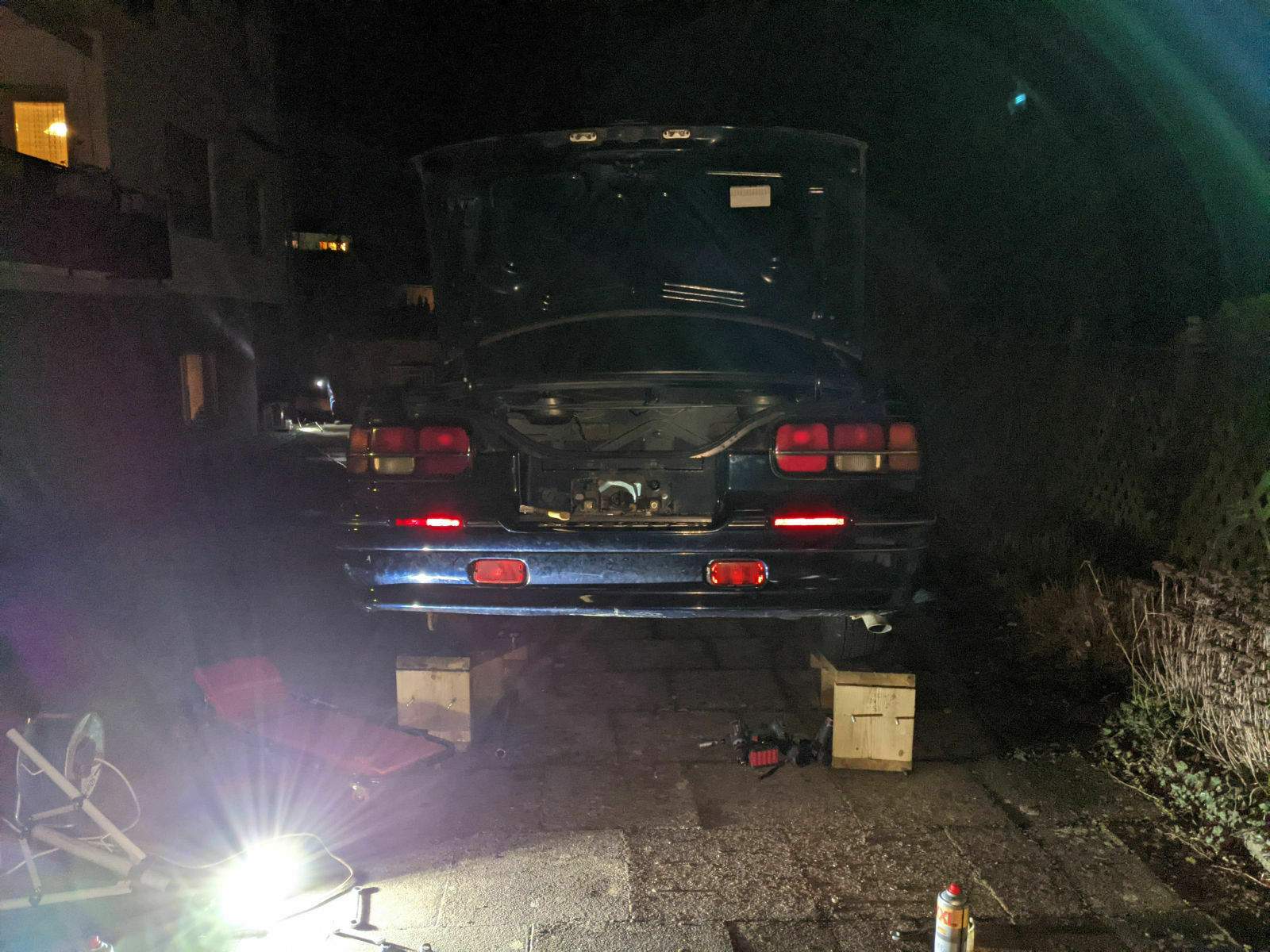

Jetzt war das Ding also endlich ab, ganz schön schwerer Brocken! Jetzt musste alles wieder dran und es wurde schon dunkel. So arbeiteten wir uns mit einem Strahler, einer Fahrradlampe und Handybeleuchtung Stück für Stück weiter vor bis alles wieder an einem Stück war.
actionaction
Stoßstange wieder dran, etwas ausrichten und all die ganzen Schrauben wieder dran. Die vergniedelten Verschraubungen wurden dann aufgebohrt und mit neuen Schrauben gesichert. Im Falle der Kennzeichenhalterung hatten wir Glück das wir das Gewinde in der selben Größe neu schneiden konnten. Die alten Schrauben wurden dann entsprechend durch neue ersetzt was besonders im Falle der Kennzeichen eine gute Idee war, da an der Oberseite Plastikschrauben verwendet wurden. Was auch immer GM sich dabei gedacht hat :rolleyes:
Jetzt war es schon dunkel, aber zumindest das Auto war fertig. Wir besorgten uns zur Feier des Tages noch schnell eine Pizza und am späten Abend machte ich mich dann auf den Weg nach Hause. Auf dem Weg nach Hause wurde ich dann noch von dem ein oder anderen Schneeschauer überrascht, was natürlich genau dann passiert wenn ich mit neuwertigen Sommerreifen in die Saison starte :rolleyes: Zum Glück war die rechte Spur freigefahren, denn auf der linken blieb alles liegen. Natürlich bin ich entsprechend langsamer gefahren, auch wenn die Hinterbänkler meinten wieder drängeln zu müssen. Überholen wollte dann aber auch keiner über die verschneite linke Spur, feiges Pack! :D So kam ich dann gegen 1 Uhr morgens wieder zuhause an, an einem Stück und todmüde. Durch die Dunkelheit konnte ich die neue Heckansicht gar nicht würdigen, aber dafür war ja och etwas Zeit ;)

Als die Sonne wieder aufgegangen war bekam ich die Gelegenheit. Sieht doch gleich viel besser aus ohne den Haken! Da ich ja noch einen schicken Wagenheber dazu bekam beschloss ich den Kofferraum endlich mal aufzuräumen. Also den schweren Agrarhaken aus dem Kofferraum, der sollte schließlich noch etwas Geld bringen, und ansonsten mal alles unnütze rausgeworfen. Dann mal das Gepäcknetz wieder vernünftig aufgehangen und den ganzen Kleinkram entsprechend in der Tasche verstaut. Bei der Gelegenheit hab ich auch die Felgenbürste wiedergefunden die ich seit Monaten vermisse :D
Danach ging es daran das Ersatzrad wieder an die originale Position zu hieven. Das Ganze wird durch einem Haken im Kofferraumboden fixiert, dann setzt man das Rad einmal drauf und sichert das Ganze mit einer großen Flügelmutter. Jetzt hält das Ganze bombensicher, der Wagenheber ist unter das Ersatzrad gewandert und fliegt jetzt so auch nicht mehr lose im Kofferraum herum. Damit war das Thema Anhängerkupplung schon mal erledigt, um den Rest kümmern wir uns dann aber an anderer Stelle ;)

Bild 2 und 3 sehen eher nach Demolition Derby als nach nem gepflegten Wal aus.:D
Fri Mar 19 22:04:23 CET 2021    |    ToledoDriver82
Ah deswegen de defekt Dämpfer :p:D

Ganz schön wuchtiges Heck, so ganz ohne Verkleidungsteile. Sieht im kompletten Zustand viel schlanker aus.
Hast aber recht, die Wegnahme der AHK macht schon was her. :cool:
Sat Mar 20 10:25:13 CET 2021    |    Dynamix
Das macht auch die Länge durch den Überhang der Stoßstange. Dadurch wirkt der Wagen gestreckter, was natürlich wieder einen schlanken Schuh macht :cool:
