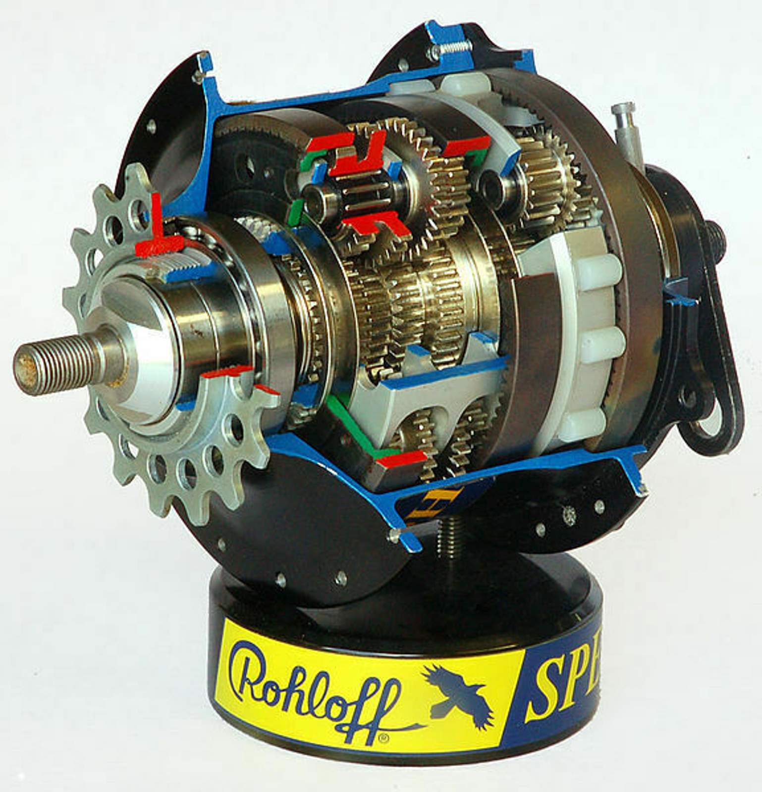

Jetzt kommen wir zum heiligen Gral unter den Nabenschaltungen! Von Fans frenetisch verehrt für Ihre Zuverlässigkeit, Ihre Bandbreite und Ihre Vielseitigkeit. Die Rohloff Speedhub 500/14 ist sowas wie ein Destruktomatik T47 panzerbrechendes Gemetzelverteilungssystem mit automatischem Nachladen und Faxmodem unter den Nabenschaltungen!
Die technischen Daten kann man schon am Namen erahnen, die 500 steht hierbei für die Bandbreite von satten 526% und die 14 für die Anzahl der Gänge. Damit kann Sie mit vielen modernen Schaltungen vom Schlage einer SRAM Eagle mithalten, auch mit ein Grund warum ich Sie überhaupt erst in Betracht ziehe ;) Ein wunderschönes Stück Technik aus dem Fuldatal in Nordhessen, nahe meiner alten Heimat! :cool:
Die Rohloff besteht aus drei Planetengetrieben, wobei die ersten beiden Getriebe 7 Gänge ergeben. Das dritte Getriebe fungiert als Untersetzung, wodurch sich die anderen 7-Gänge ergeben. Vom Aufbau her ist die Rohloff-Nabe schon ganz interessant, vor allem in so einem kompakten Gehäuse. Wer sich die Funktionsweise bis ins kleinste Detail anschauen will, wird auf der Rohloff-Website fündig. Dort wird wirklich alles zu der Nabe erklärt :)

rohloff-speedhub-schnittmodellrohloff-speedhub-schnittmodell
