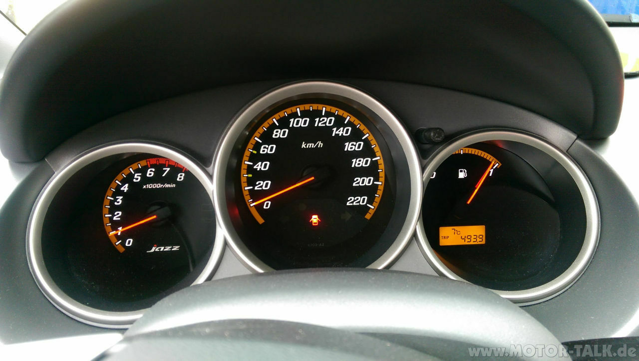

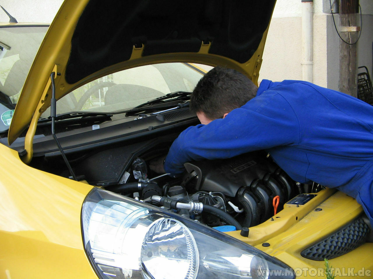

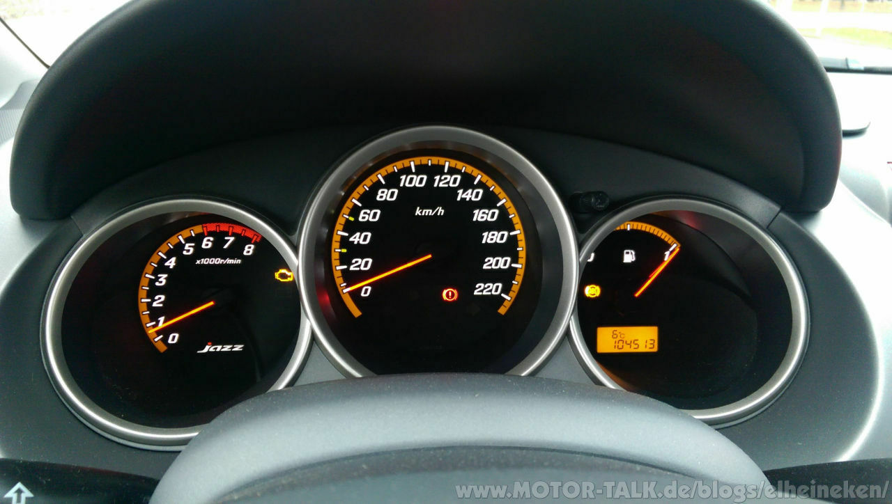

[bild=1]Punkt 2 meldete sich nach etwa 10 Minuten Fahrt mit einem erneuten Aufleuchten der Motorkontrollleuchte 🙄
Schnell den OBD-Tester angeschlossen und wer ist da: Das AGR-Ventil, eine bekannte Schwäche dieser Jazz-Baureihe.
Es tendiert wohl zum verkoken wobei es gerne offen stehen bleibt. Dadurch gelangt dann zu unpassenden Zeiten zu viel Abgas in den Ansaugtrackt was dann zu ruckelnden Motoren oder Absterben im Leerlauf führt.
Ein erhöhter Abgasanteil ist auch eine besondere Herausforderungen für die Zündung und erklärt damit auch warum manch ruckelnder Jazz durch den Tausch von Zündkerzen und andere durch ein neues AGR-Ventil repariert wurden.
Um bei dieser Reparatur nicht wie beim ABS in eine elektrische Falle zu tappen diesmal zuerst die Schaltpläne studieren 😁
[bild=2]Dabei kam heraus, dass es sich beim AGR des Jazz um eine Konstruktion aus einer großen Spule (die das Ventil öffnet) und einem Sensor mit 5 V Stromversorgung (der die Position des Ventils meldet) handelt.
Damit kann man mit einfacher Widerstandsmessung schon mal prüfen ob die Spule und der Sensor OK sind. Die Spule hatte ~6,5 Ohm, die Sensor-Pins zeigten jeweils deutlich weniger als die erlaubten 100 kOhm, also alles in Ordnung.
Das bisschen Ruß ließ sich einfach abbürsten und die Metalloberfläche darunter sah einwandfrei aus.
[bild=3]Ziemlich unspektakulär, zumindest nicht wie etwas, das unter Verkokung leidet..
Nach vier Jahren Standzeit könnte es natürlich auch sein, dass das Ventil einfach im geschlossenen Zustand festgeklemmt. Das würde auch den sonst absolut einwandfreien Motorlauf erklären.
Also einfach mal mit dem Schraubendreher vorsichtig anheben und ja, da fühlte es sich so an als ob sich dabei etwas gelockert hätte. Auf jeden Fall bilde ich mir ein es würde sich danach freier bewegen.
[bild=4]Also alles wieder eingebaut, Fehlerspeicher gelöscht und auf zur Probefahrt.

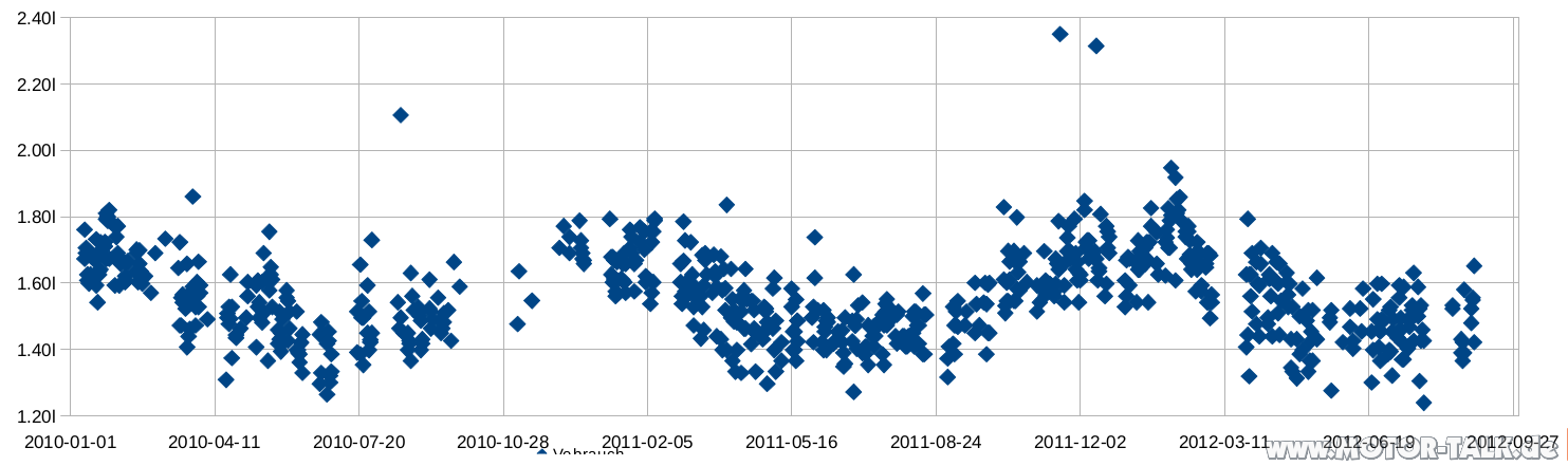

Durch das Löschen des Fehlerspeichers beginnt die Überwachung der einzelnen Komponenten von neuem. Daher benötigt es etwa 10 Minuten und einen warmen Motor bis das AGR wird und erkennbar wird ob immer noch eine Fehlfunktion vorliegt.
Der OBD-Tester liefert dazu passende Statusmeldungen an der man ablesen kann wann welches System schon als getestet gilt.
[bild=5]Viele Punkte reagieren sehr schnell, einige brauchen etwas länger (wie z.B. der Katalysator) und das AGR schaltet im Falle des Jazz als letztes auf grün.

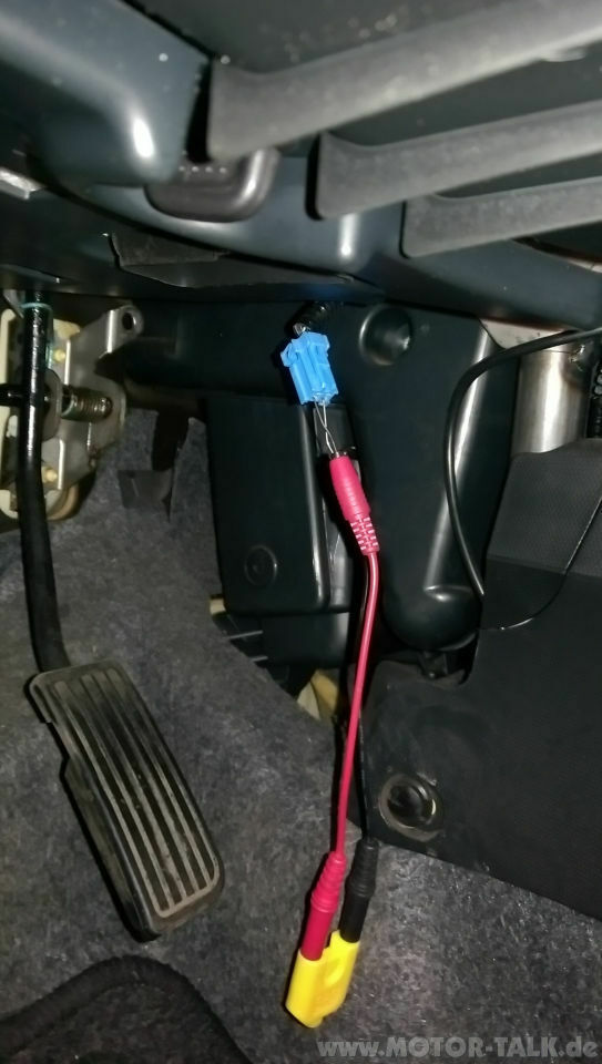

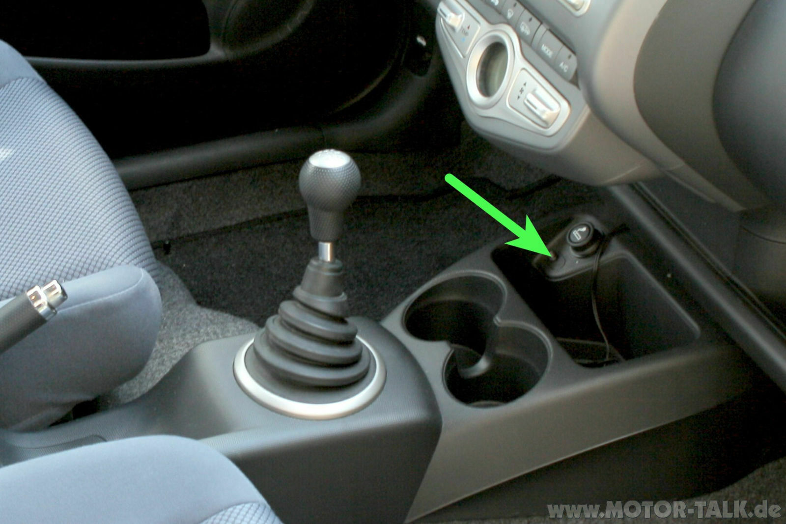

Der sogenannte Service-Stecker (in hellblau) befindet sich in einer Halterung neben dem OBD-Anschluss. Die beiden Pole können mit einer Büroklammer oder einen passenden Kurzschluss-Stecker geschlossen werden.
Für das Foto wurde der Tester-Koffer der Werkstatt geplündert aber es tut im Prinzip jede noch so primitive Konstruktion sie sollte nur nicht von alleine wieder herausfallen, das sorgt sonst für Verwirrungen 😁
Ist die Diagnosebrücke gesetzt und die Zündung wird angeschaltet so beginnen die Warnlampen (nach der üblichen Lampencheck-Sekunde zu blinken.
Nacheinander werden alle Fehlercodes ausgegeben. Im langsamen Rhythmus die erste Ziffer und im schnellen Rhythmus die zweite Ziffer.
Wenn man Schwierigkeiten beim Mitzählen hat einfach warten. Die Blinkcodes der aktiven Fehler werden so lange wiederholt wie die Zündung an ist.
In meinem Fall sah das dann so aus:
<iframe class="video youtube-player" width="425" height="355" type="text/html" src="https://www.youtube.com/embed/lPOnj2iJEu4" allowfullscreen="1" frameborder="0"></iframe>
Fünf mal lang und vier mal kurz macht Fehler/DTC 54. Kurzer Blick in die Fehlertabelle: ABS-Sicherheitsrelais. Früher ein separates Bauteil, heute im ABS integriert. Handlungsanweisung: Fehler löschen, sehen ob er weg ist.

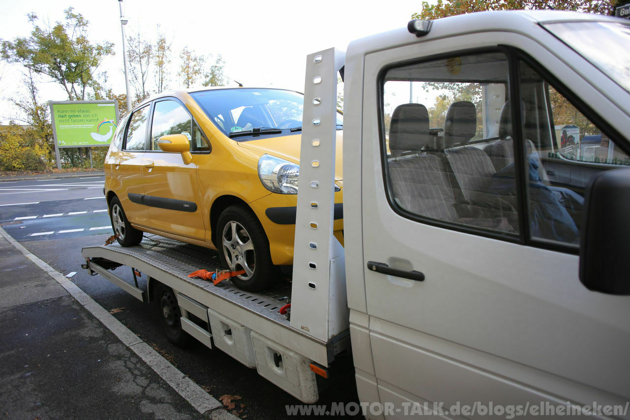

[bild=4]Mit dem neusten Ersatz wieder auf den Parkplatz, angeschlossen und wieder das gleiche Bild, sprich Fehler 54. Zwei defekte Austauschteile in Folge, mit dem selben Fehler sind wirklich sehr unwahrscheinlich.. spätestens jetzt war klar, da muss noch etwas anderes eine Rolle spielen.

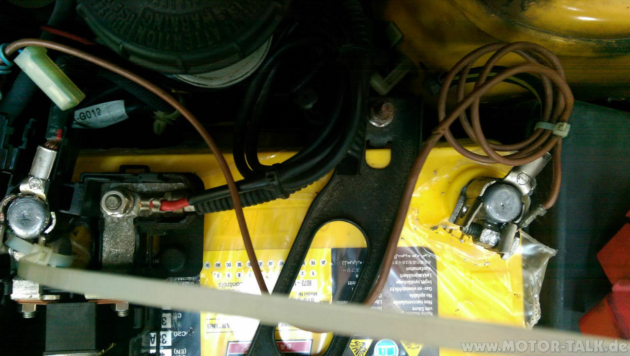

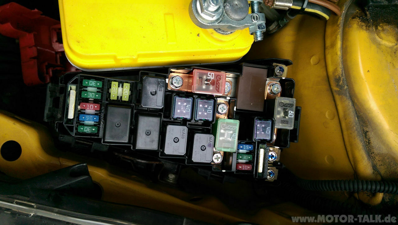

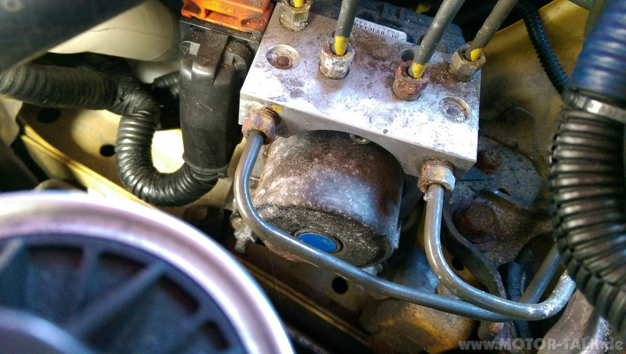

Erster Schritt: Mal die Sicherungen prüfen. Im Innenraum alles OK also nächster Halt Motorraum. Und siehe da, Sicherung 15 ist durchgebrannt .. zuständig fürs ABS .. na wenn das mal kein Zufall ist.
Sollte das so einfach sein? Sicherung ersetzt, das Anschalten der Zündung wird von einem kurzen Knacken begleitet und die ABS-Lampe bleibt an. Fazit: Sicherung wieder draußen.
Ein weiterer Versuch mit einer neuen Sicherung und dem Ersatz-ABS: Kein Knacken, Sicherung noch OK und die ABS-Leuchte ist aus 😁.

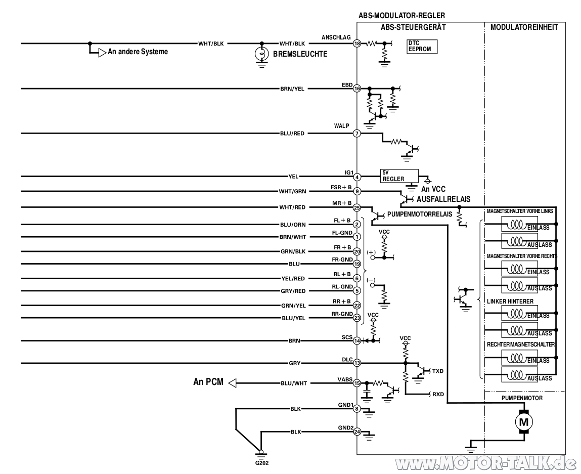

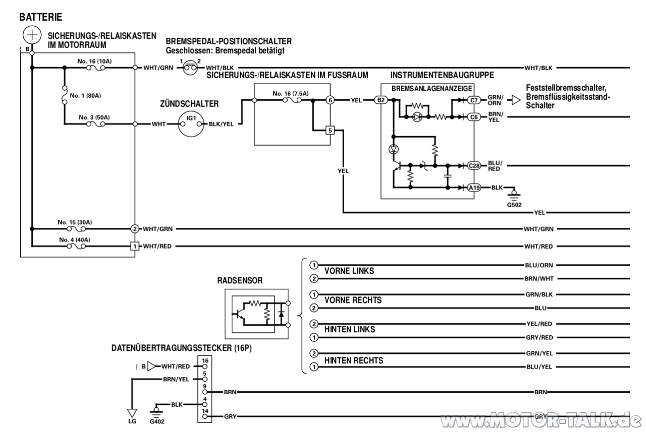

Zusammenfassung: Das alte ABS hat einen Kurzschluss der die Sicherung 15 auslöst. Wenn die Sicherung 15 draußen ist wird immer Fehler 54 angezeigt, egal ob das ABS defekt ist oder nicht.
Da muss man aber erst mal drauf kommen..
Ein Blick in die Schaltpläne bestätigt den Zusammenhang:
[bild=5][bild=6] Sicherung 15 versorgt das ABS-Relais und daran hängen die Ventile der Hydraulik. Der Fehler könnte also ein Kurzschluss in den Spulen der Ventile oder auf dem Weg dorthin (also auch das Relais selber) sein.
Wenn kein Saft mehr auf dem ABS-Relais ist wird das von der Diagnose wohl wie ein Ausfall des Relais gewertet (vermutlich versucht die Elektronik das Relais zu schalten und prüft anschließend ob Spannung anliegt, was ohne Sicherung nicht klappt).
[bild=7]Da die Motorleuchte inzwischen von alleine ausgegangen ist (mein eigener OBD-Tester zeigt keinen Fehler an) und die Bremswarnleuchte wohl am ABS hing sieht das Cockpit so aus als ob es jetzt mit der Zulassung klappen könnte.
Die Werkstatt wird das neue ABS einbauen und am Montag kommt der TÜV, hoffen wir mal das Beste!

[bild=2].. was ich schnell gelernt habe ist, dass klassische Starterbatterien das permanente Laden/Entladen nicht mögen (sie sind nicht zyklenfest sondern für konstant hohes Ladeniveau optimiert). Im Ergebnis hieß das bei mir: Jedes Jahr zum Frühling war eine neue Batterie fällig.
Um von der ständigen Tauscherei wegzukommen sollte von nun an eine zyklenfeste Batterie ihren Dienst tun. Dank dieses Threads wurde ich auf die Optima Yellow-Top aufmerksam.
Da der Jazz nun aus seinem 4-jährigen Winterschlag geweckt werden sollte musste eh eine neue Batterie her also warum nicht jetzt.
[bild=1]Der Kollege hatte eine YT R 2,7 J 12 V mit 38 Ah verbaut. Laut Datenblatt ist sie als Vliesbatterie (AGM) konstruiert, uneingeschränkt zyklenfest und kann als Ersatz für klassische, nasse Bleiakkus verwendet werden.
Einziges Problem bei der Sache: Die Pole passen (zumindest beim Jazz GD1 von 2005) nicht, die Klemmen sind für Dünnpole konstruiert und nicht für die Standardgröße der Optima.
Adapter oder eine andere technische Lösung konnte ich leider nirgends finden aber vielleicht hat ja jemand hier noch eine Idee?

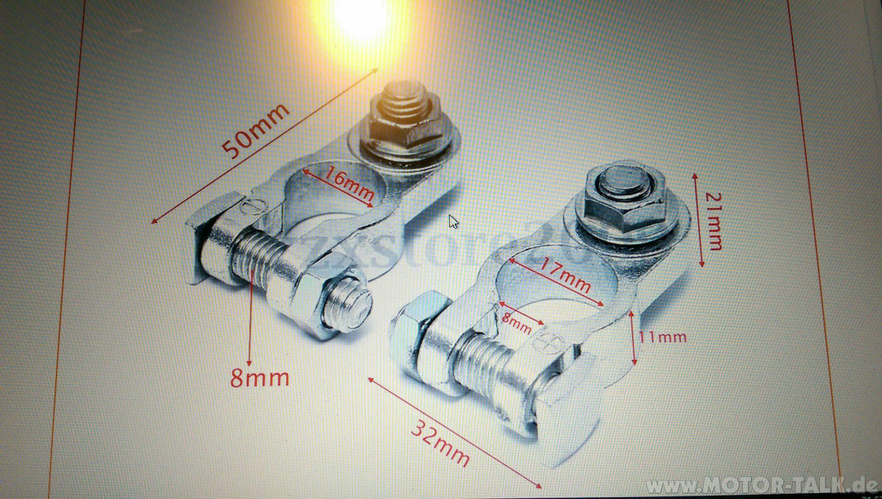

[bild=3]Mangels anderer Möglichkeiten wurde nach Polklemmen gesucht, die noch unter die Pluspol-Abdeckung passen würden und groß ist die Auswahl da leider nicht.
Wie das meist so ist gibt es nur eine begrenzte Zahl von Polklemmen-Typen und man stößt daher immer wieder auf das selbe Produkt. Mal näher an der Quelle (günstig aber mit langer Lieferzeit) und mal näher am Wohnort (schneller geliefert aber deutlich teuer).

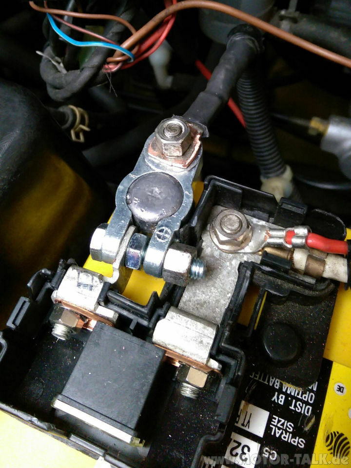

[bild=4]Der Akku selber passt übrigens auch nur recht knapp auf den vorgesehen Platz. Bei der Montage sollte man ihn so weit wie möglich zur Außenseite (Sicherungskasten) positionieren um zu vermeiden das der Luftfilterkasten an der Batterie scheuert.
Aber wie nun die bestehenden Kabel befestigen?
Neu crimpen wäre ein Möglichkeit gewesen aber da man die alte Crimpverbindung nicht so einfach aufbekommt und die neuen Pole Anschraubpunkte haben wollte ich erst mal versuchen die alten Klemmen zu Kabelschuhen umarbeiten.

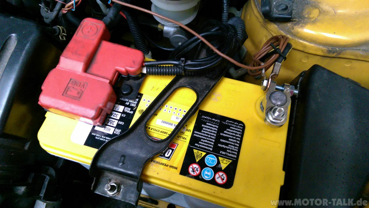

[bild=5]Dazu das Blech der Klemmen einfach platt klopfen (das Material ist weich genug so dass beim Biegen nichts bricht). Anschließend zurechtsägen und ein passendes Loch in die Mitte bohren.
Für den Pluspol prinzipiell der selbe Ablauf aber leider hängt dort ein großer Teil des Kabelbaums dran. Einfach abmontieren und Kabel mit in den Keller nehmen war daher nicht möglich.
[bild=6]Die notwendigen Arbeiten mussten also am Fahrzeug (besser gesagt: Auf der Batterie) vorgenommen werden. Mit der Erfahrung vom Minuspol und etwas Vorsicht klappte es aber auch ohne ungewolltes Loch in der Batterie.
Jetzt noch sauber mit Schrumpschlauch isolieren (der Kabelschuh ragt sonst mit blankem Metall aus der Pluspolabdeckung heraus) und montieren.
Nach etwas Anpassung auf der Unterseite der Polabdeckungen und dem Wiederverwenden von einigen der Originalschrauben sowie Muttern passte alles wieder sauber unter die Abdeckung.
[bild=7]Vor dem finalen Betrieb in der Wildbahn wird noch eine Ladung Polfett zum Einsatz kommen. Nicht dass alles gleich wieder korrodiert und der Strom aus der Batterie nicht mehr da ankommt wo er eigentlich hin soll.
Wie sich die neue Batterie im Zyklusbetrieb schlägt wird sich dann den Winter über zeigen, bin schon gespannt.
[bild=8]Als nächstes geht es aber erst mal zum TÜV. Hoffen wir mal, dass der (nach der ganzen Arbeit) nichts findet was gegen den Wiedereinsatz des Jazz spricht.
Vorher sind noch ein Ölwechsel, Tausch der Kühlflüssigkeit (die Entlüftung wird vermutlich wieder ein Spaß dank der Standheizung) und ein Blick auf die Bremsen notwendig.
Die Sommerreifen auf denen der Wagen stand haben zwar bestimmt einen ordentlichen Standplatten aber die Winterreifen im inneren des Autos sind einwandfrei und nur die braucht es jetzt.
