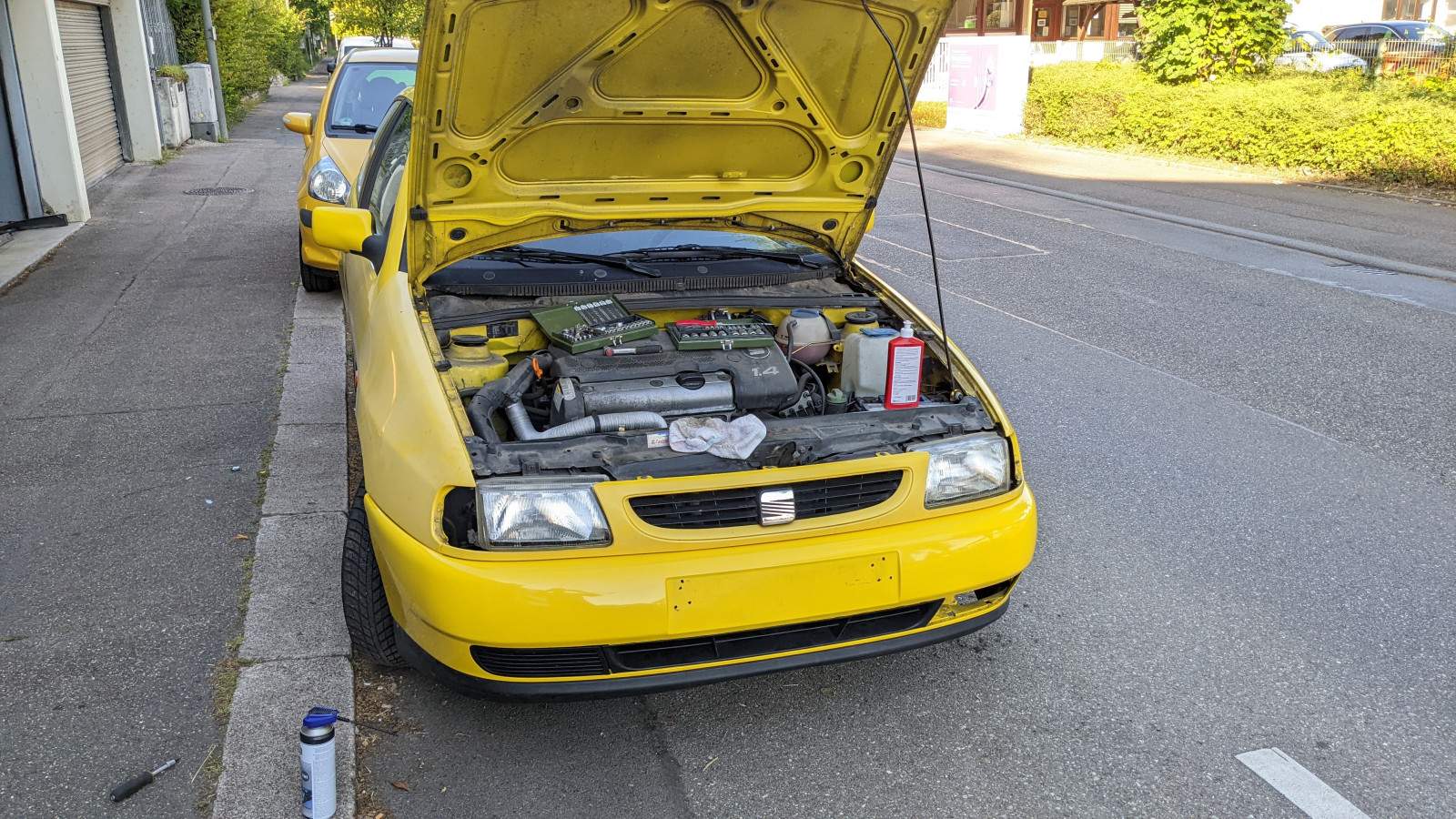

Auslöser für die ganze Sache war ein unerfreuliches Ereignis. Beim Wenden in der Nähe meines Hauses war ich der irrigen Annahme, das der Platz an einer Böschung fürs Wenden reichen würde - tat er aber nicht und so wurde die Stoßstange in Mitleidenschaft gezogen.
Es wurden mehrere Anschraubpunkte zwischen Stoßstange und Innenkotflügel der rechten Seite abgerissen - dumm gelaufen, selber Schuld. Auf der Suche nach Reparaturmöglichkeiten kam ich auch bei Teileverwertern vorbei und war erstaunt über die niedrigen Preise - 40 Euro für eine gebrauchte Stoßstange in der passenden Farbe!
Beim AuspackenBeim AuspackenDie Versandkosten waren zwar glatt noch mal so viel aber nicht hoch genug um mich abzuschrecken 😁.

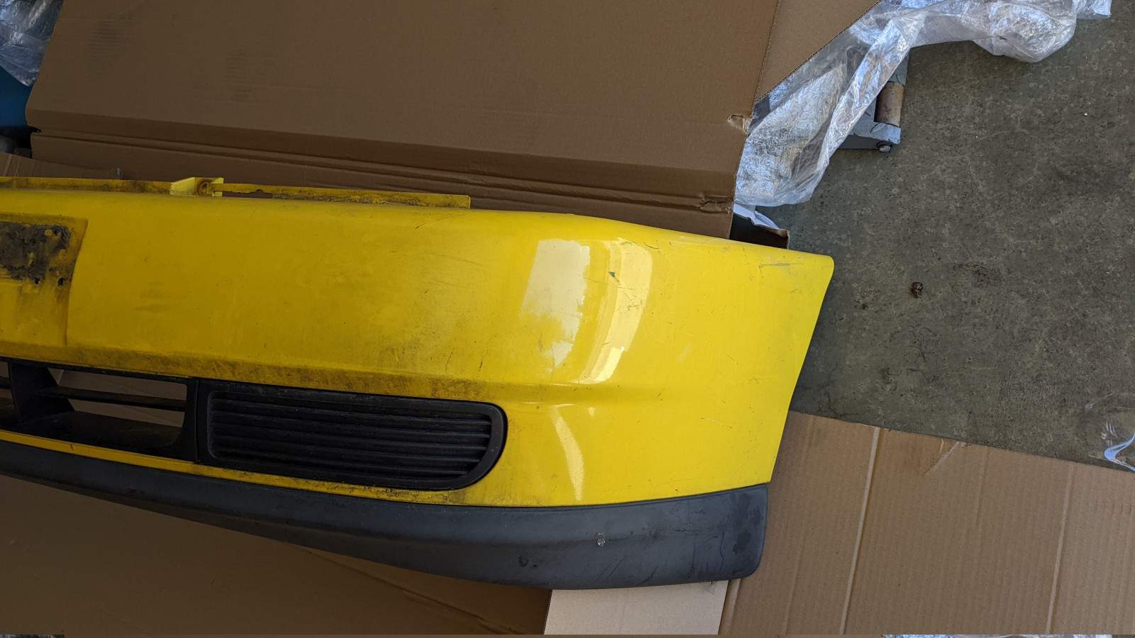

Ca. eine Woche nach Beauftragung war das Teil hier. Aufwändig verpackt und mit ziemlich vielen Farbschmieren aber alle Anschraubpunkte vorhanden. Lässt sich also mit etwas Spucke und Lackpolitur vernünftig herrichten.
Komplett Kratzer-frei war das Gebrauchtteil natürlich nicht aber auch die alte Stoßstange war diesbezüglich kein Kind von Traurigkeit. Außerdem war der Lack des Altteils schon seit Jahren nicht mehr in Ordnung - trotz Politur blieb er stumpf - das konnte das neue Teil besser.
Befestigungspunkt Grill linksBefestigungspunkt Grill linksNach der Politur die Montage. Eigentlich einfach, wenn man weiß wie. In diesem Fall liegt das Geheimnis in den Blinkern. Wieso das?
Weil die Stoßstange zwei Befestigungspunkte hinter dem Kühlergrill hat und der Grill nur entfernt werden kann nachdem man seine beiden Enden unterhalb der Blinker nach oben heraus geschoben hat, wobei die Blinker im Weg sind .. aber Schritt für Schritt.

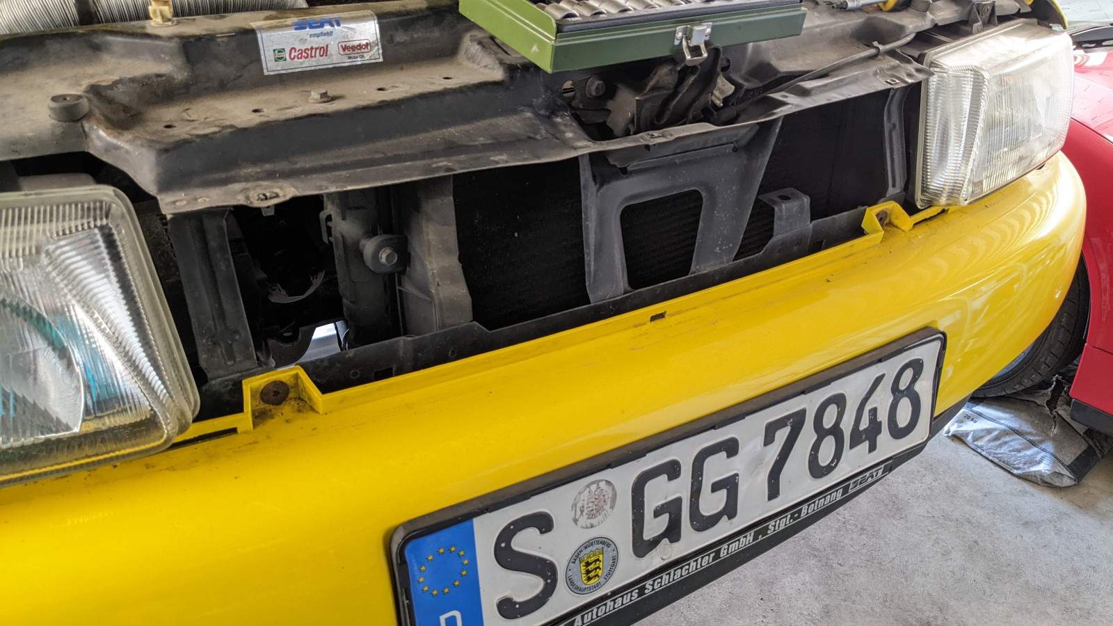

Die Blinker sind seitlich an den Hauptscheinwerfer eingeschoben und eingerastet. Man entnimmt das Leuchtmittel mitsamt Fassung (einfach drehen), drückt den hellen Plastikhebel an der Kontaktstelle zum Scheinwerfer zur Seite und schiebt anschließend das Blinkergehäuse nach vorne heraus.
Mit den Blinkern aus dem Weg kann der obere Lüftergrill entfernt werden. Dazu zwei Schrauben oben lösen, aus den Befestigungspunkten ganz links und ganz rechts nach oben heraus schieben sowie einen großen Schlitz-Schraubendreher zu Hilfe nehmen um die Rastung direkt neben den Scheinwerfern zu lösen.
Die oberen SchraubenDie oberen SchraubenNun können die oberen beiden Befestigungsschrauben der Stoßstange gelöst werden, gefolgt von den unteren beiden (durch das schwarze Lüftungsgitter, unterhalb des Nummernschilds).
Dazu muss man ein bisschen auf dem Boden herum rutschen und von unten durch den Kühlergrill arbeiten. Nicht schwierig aber erst mal finden 😁.
Die Stoßstange hält jetzt noch am Innenkotflügel der linken Seite (die rechte hatte ich ja schon Dank des Erdhügels abgerissen).
Manche der Schrauben waren leider korrosionsbedingt so fest, dass mit Hilfe der Korundscheiben am Dremel ein neuer Schlitz in den Kopf der Schraube gesägt werden musste. Positiver Nebeneffekt: Alles erwärmt sich, was ebenfalls den Rost lockert.
Neuer Stoßstange dranNeuer Stoßstange dranNun kann die Stoßstange recht unspektakulär nach vorne abgezogen werden.

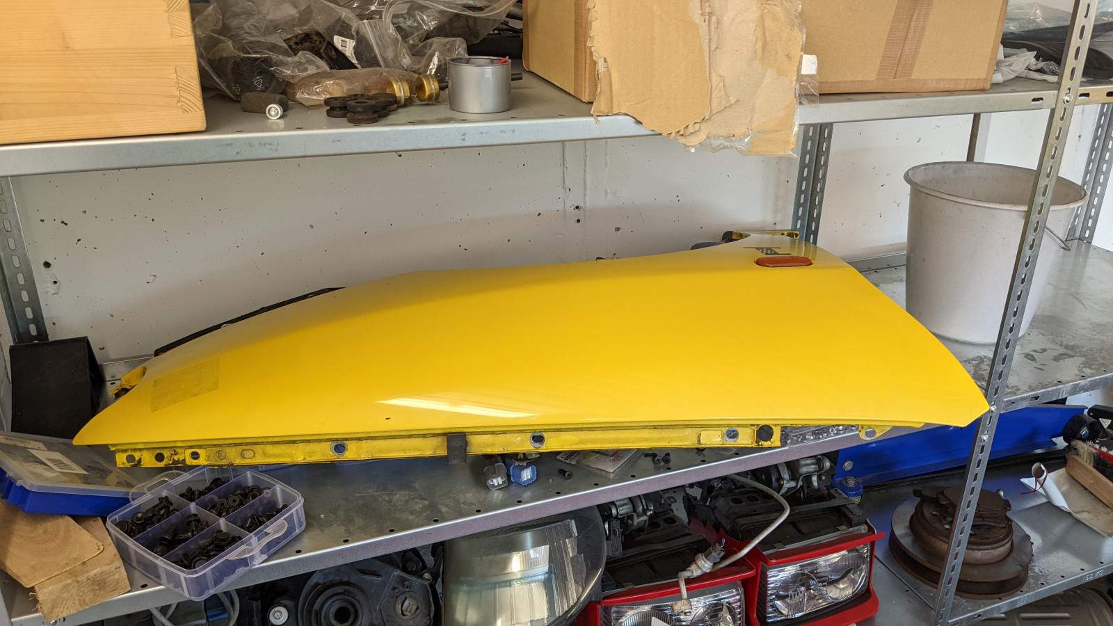

Das neue AltteilDas neue AltteilAngesteckt von dieser "Tauschen statt lackieren"-Sache ging ich gleich noch auf die Suche nach einem rechten Kotflügel - der litt unter dem selben Problem mit dem matten Lack wie die alte Stoßstange ..
.. und den gab es sogar noch billiger als die Stoßstange: 30 Euro. Trotz 50 Euro Versand kam er leider beschädigt an und bei einem Hinweis an den Verkäufer (keine Reklamation!) gab es nur eine sehr merkwürdige Rückmeldung, dass er so etwas nie wieder machen würde.
Ein Tropfen gelbe Farbe löste das Problem auch wenn es schöner gewesen wäre ein Teil ohne Lackabplatzer zu bekommen.
