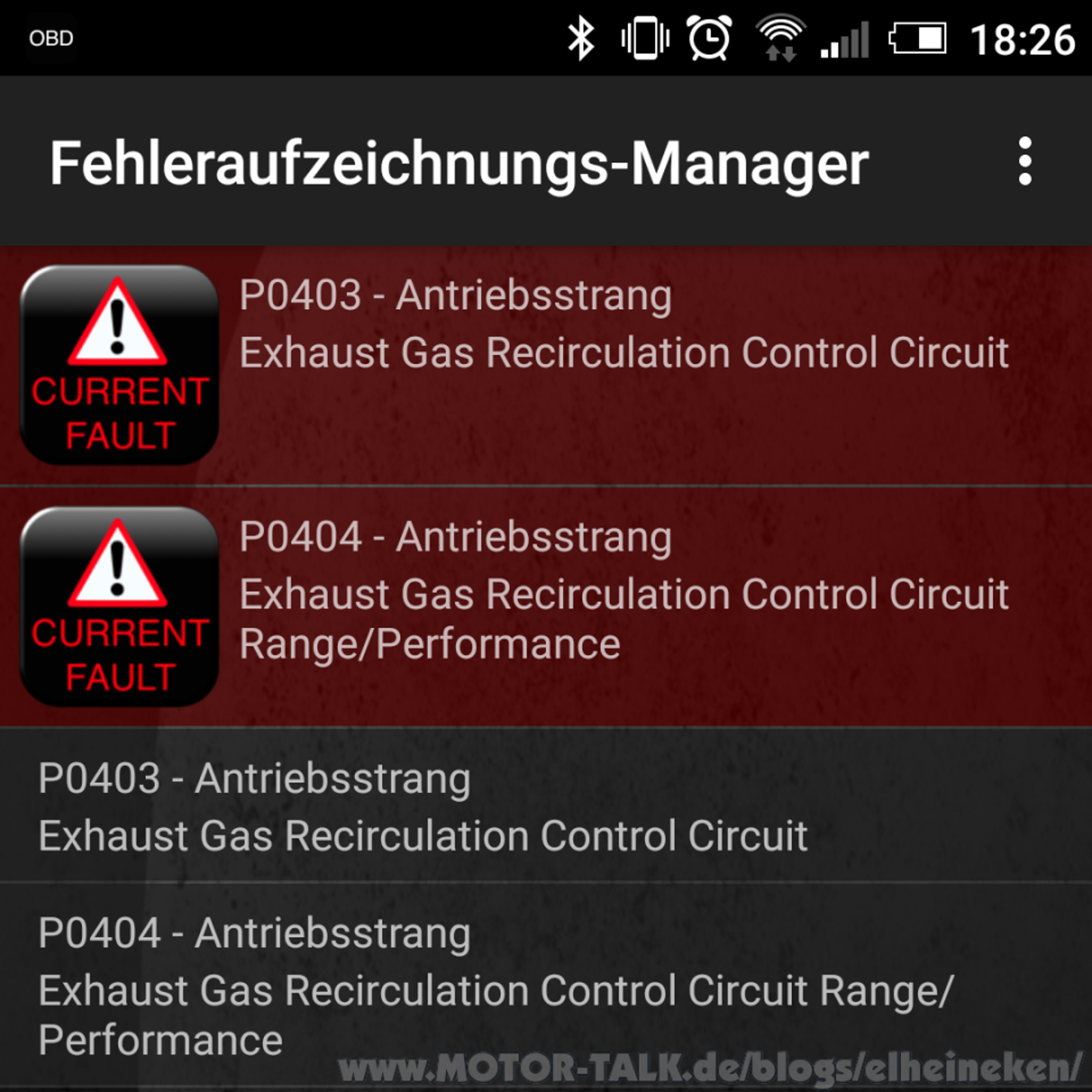

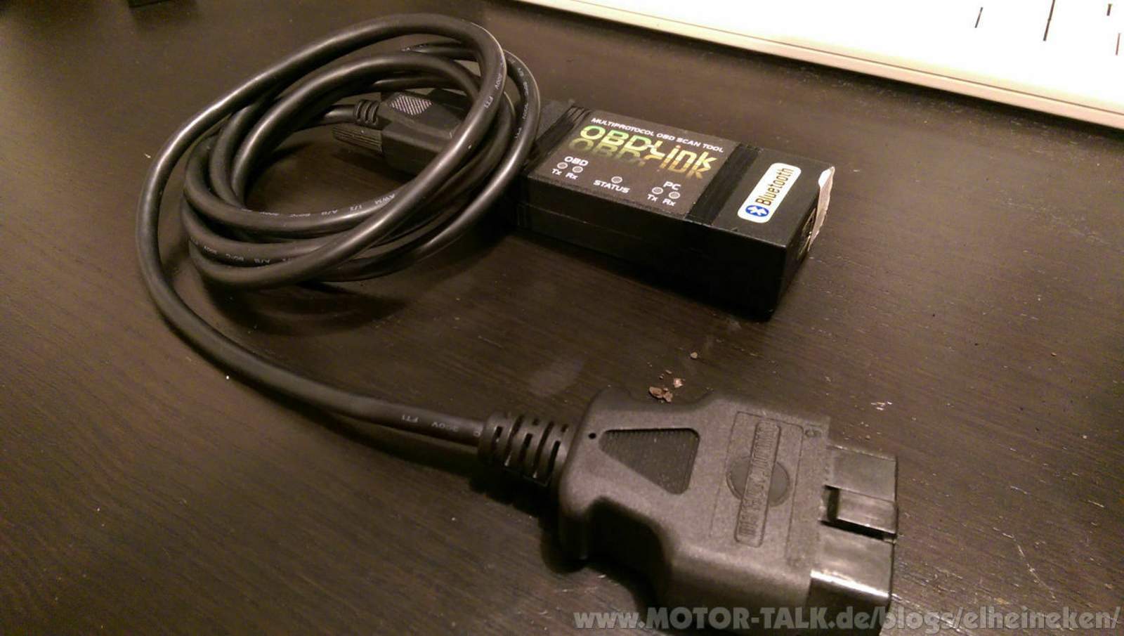

[bild=1]Punkt 2 meldete sich nach etwa 10 Minuten Fahrt mit einem erneuten Aufleuchten der Motorkontrollleuchte 🙄
Schnell den OBD-Tester angeschlossen und wer ist da: Das AGR-Ventil, eine bekannte Schwäche dieser Jazz-Baureihe.
Es tendiert wohl zum verkoken wobei es gerne offen stehen bleibt. Dadurch gelangt dann zu unpassenden Zeiten zu viel Abgas in den Ansaugtrackt was dann zu ruckelnden Motoren oder Absterben im Leerlauf führt.
Ein erhöhter Abgasanteil ist auch eine besondere Herausforderungen für die Zündung und erklärt damit auch warum manch ruckelnder Jazz durch den Tausch von Zündkerzen und andere durch ein neues AGR-Ventil repariert wurden.

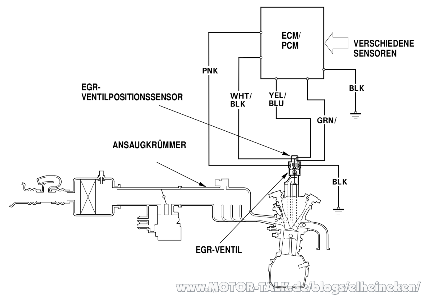

Um bei dieser Reparatur nicht wie beim ABS in eine elektrische Falle zu tappen diesmal zuerst die Schaltpläne studieren 😁
[bild=2]Dabei kam heraus, dass es sich beim AGR des Jazz um eine Konstruktion aus einer großen Spule (die das Ventil öffnet) und einem Sensor mit 5 V Stromversorgung (der die Position des Ventils meldet) handelt.
Damit kann man mit einfacher Widerstandsmessung schon mal prüfen ob die Spule und der Sensor OK sind. Die Spule hatte ~6,5 Ohm, die Sensor-Pins zeigten jeweils deutlich weniger als die erlaubten 100 kOhm, also alles in Ordnung.

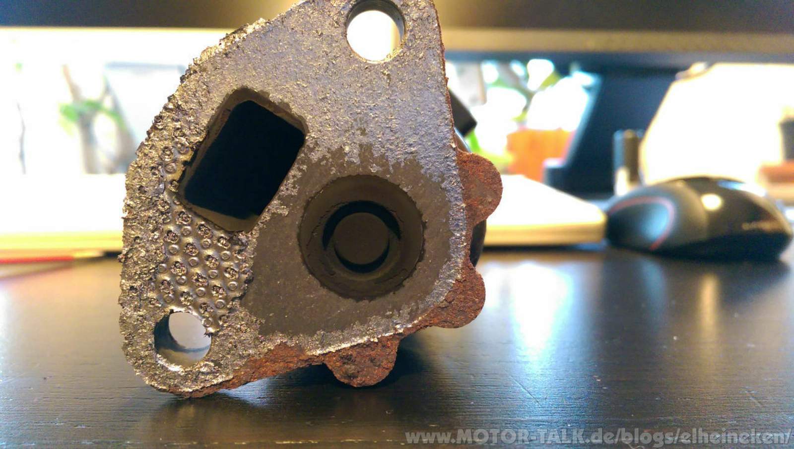

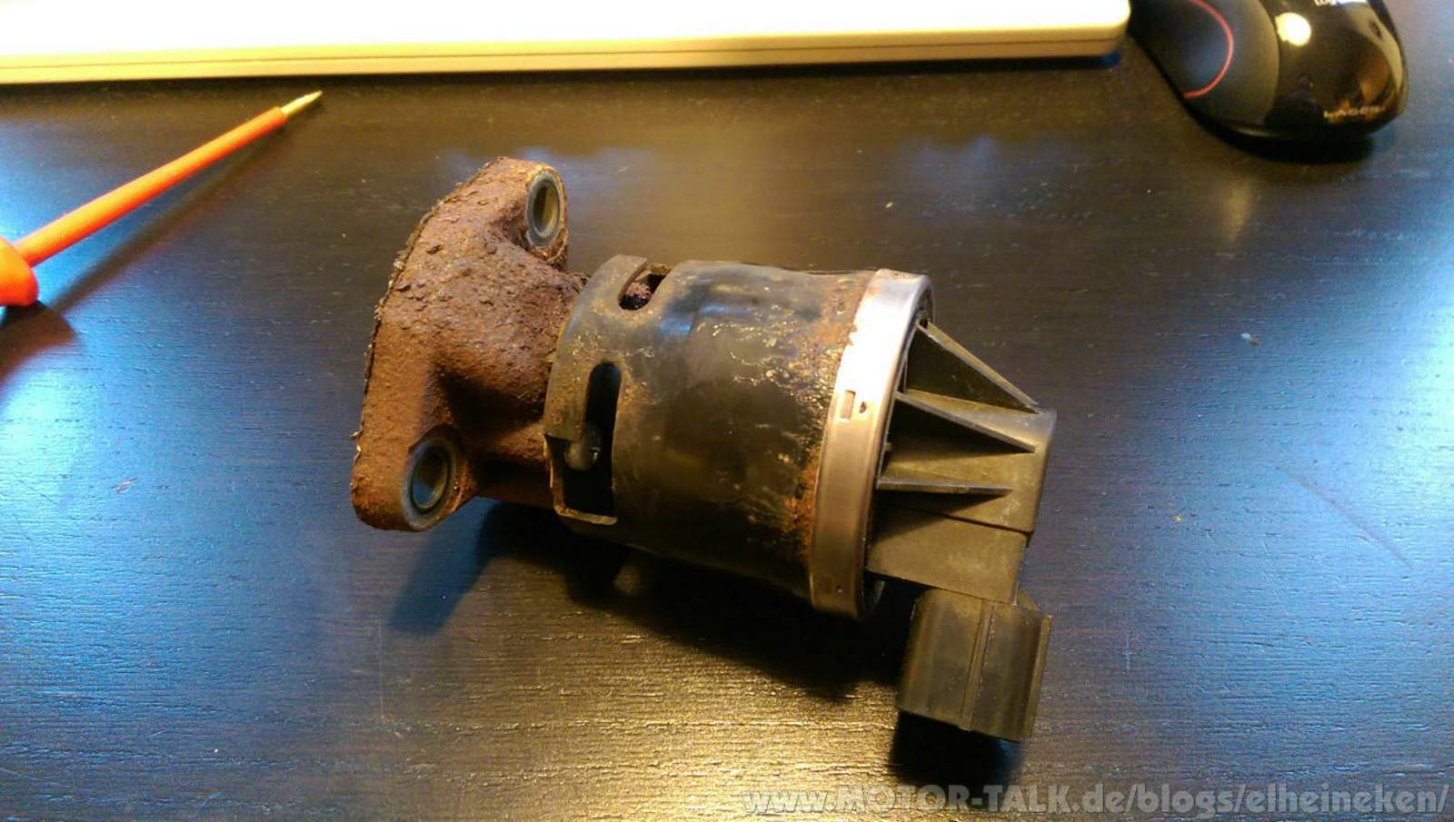

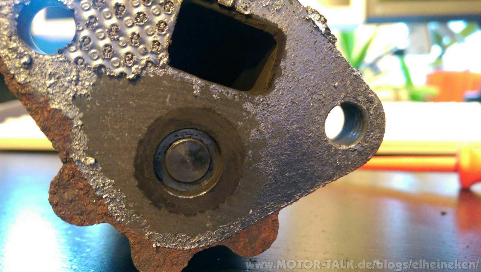

Das bisschen Ruß ließ sich einfach abbürsten und die Metalloberfläche darunter sah einwandfrei aus.
[bild=3]Ziemlich unspektakulär, zumindest nicht wie etwas, das unter Verkokung leidet..
Nach vier Jahren Standzeit könnte es natürlich auch sein, dass das Ventil einfach im geschlossenen Zustand festgeklemmt. Das würde auch den sonst absolut einwandfreien Motorlauf erklären.
Also einfach mal mit dem Schraubendreher vorsichtig anheben und ja, da fühlte es sich so an als ob sich dabei etwas gelockert hätte. Auf jeden Fall bilde ich mir ein es würde sich danach freier bewegen.
[bild=4]Also alles wieder eingebaut, Fehlerspeicher gelöscht und auf zur Probefahrt.
Durch das Löschen des Fehlerspeichers beginnt die Überwachung der einzelnen Komponenten von neuem. Daher benötigt es etwa 10 Minuten und einen warmen Motor bis das AGR wird und erkennbar wird ob immer noch eine Fehlfunktion vorliegt.
Der OBD-Tester liefert dazu passende Statusmeldungen an der man ablesen kann wann welches System schon als getestet gilt.
