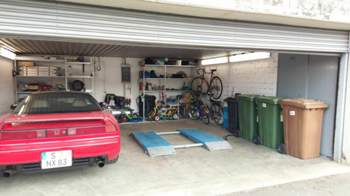

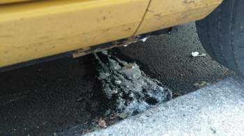

Am 2. Februar gegen 14:00 Uhr rief mich meine Frau vom Parkplatz der Grundschule aus an. Es hätte einen Schlag getan, der Auspuff vom Jazz sei abgefallen und die Heckklappe gehe nicht mehr auf.
[bild=1]Der Fehlerbeschreibung nach hatte es wohl den Endtopf erwischt, an der Verbindungsstelle zum Mittelschalldämpfer
Offensichtliche hatte sich das nun befreite Rohrstück in den Boden gekrallt und wurde nach hinten geschoben, in die Stoßstange hinein.
Wir können froh sein, dass es auf dem Parkplatz passiert ist - man male sich aus wie das auf der Bundesstraße oder einer Autobahn ausgesehen hätte.
Positiv war zu vermerken, dass der Verbindungsstutzen an der Auspuffseite weggegammelt war.
[bild=2]Das bedeutet, wir können zwei Schrauben lösen und einen neuen Topf anschrauben. Wäre es die andere Seite der Muffe gewesen hätte man in Eigenleistung nicht mehr viel machen können.

[bild=2]Für die Montage dann ein bisschen Garage aufräumen und rauf auf die Scherenhebebühne (immer noch eine sehr praktische Sache). Auto leicht anheben, Muttern lösen, ganz hoch heben und runter mit den Sommerrädern. Soweit keine Besonderheiten. Alle Muttern und Räder gingen problemlos runter.
Ein kleiner Hinweis noch zu den neuen Winterreifen: Sie sind laufrichtungsgebunden was man bei der Montage am Auto beachten sollte denn neben schlechteren Fahreigenschaften droht wildes Gefluche wenn man erst verspätete darauf kommt 😁

Die Ursache war bei einem Blick auf den Bremskolben schnell gefunden: Höchstwarscheinlich habe ich bei der Montage nicht darauf geachtet den Kolben richtig hinzu drehen. Etwas peinlich nach 20 Jahren Honda-Schrauben aber so ist es nun einmal.
[bild=5]Auf dem Foto kann man sehen dass der Pin auf der Bremsbelagsrückseite, der sich sonst in den Tälern des Bremskolben bewegt, auf einem der Erhöhungen zum Liegen kam.
So entsteht ungleichmäßiger Druck auf den Bremsbelag was wiederum dazu führt dass der Belag nicht voll trägt und die Scheibe Rost ansetzen kann.
Bremsgefühls-technisch war übrigens nichts aufgefallen. Scheint also auch kein direkt sicherheitskritisches Problem darzustellen aber hätte ja noch eines werden können.
