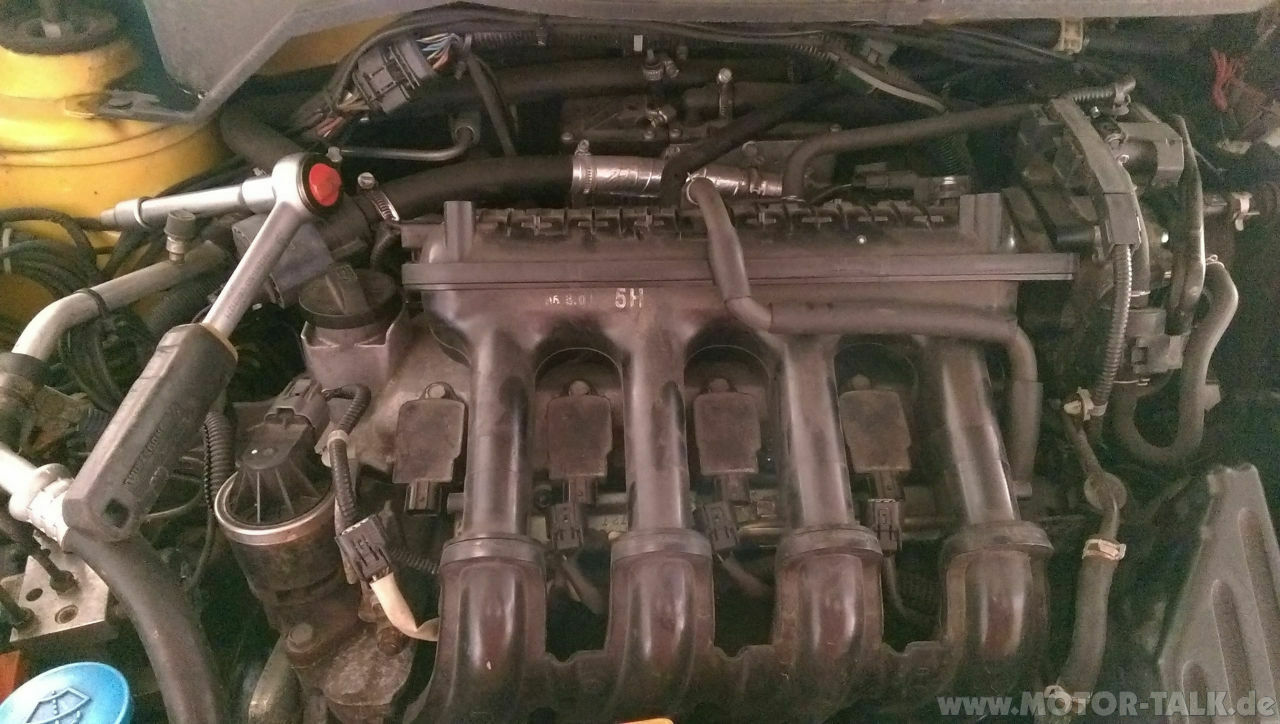

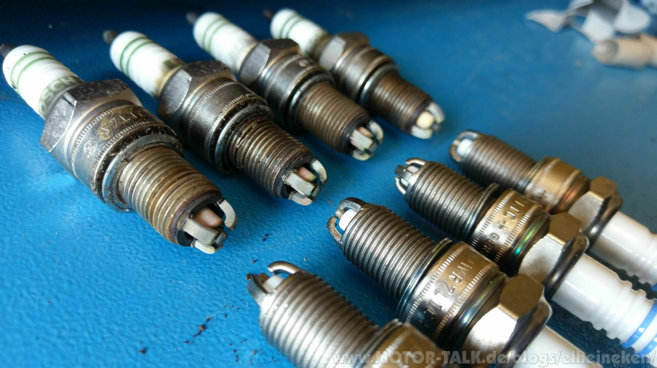

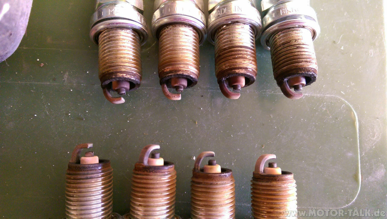

  • Zündkerzenwechsel (alle 90.000 km)

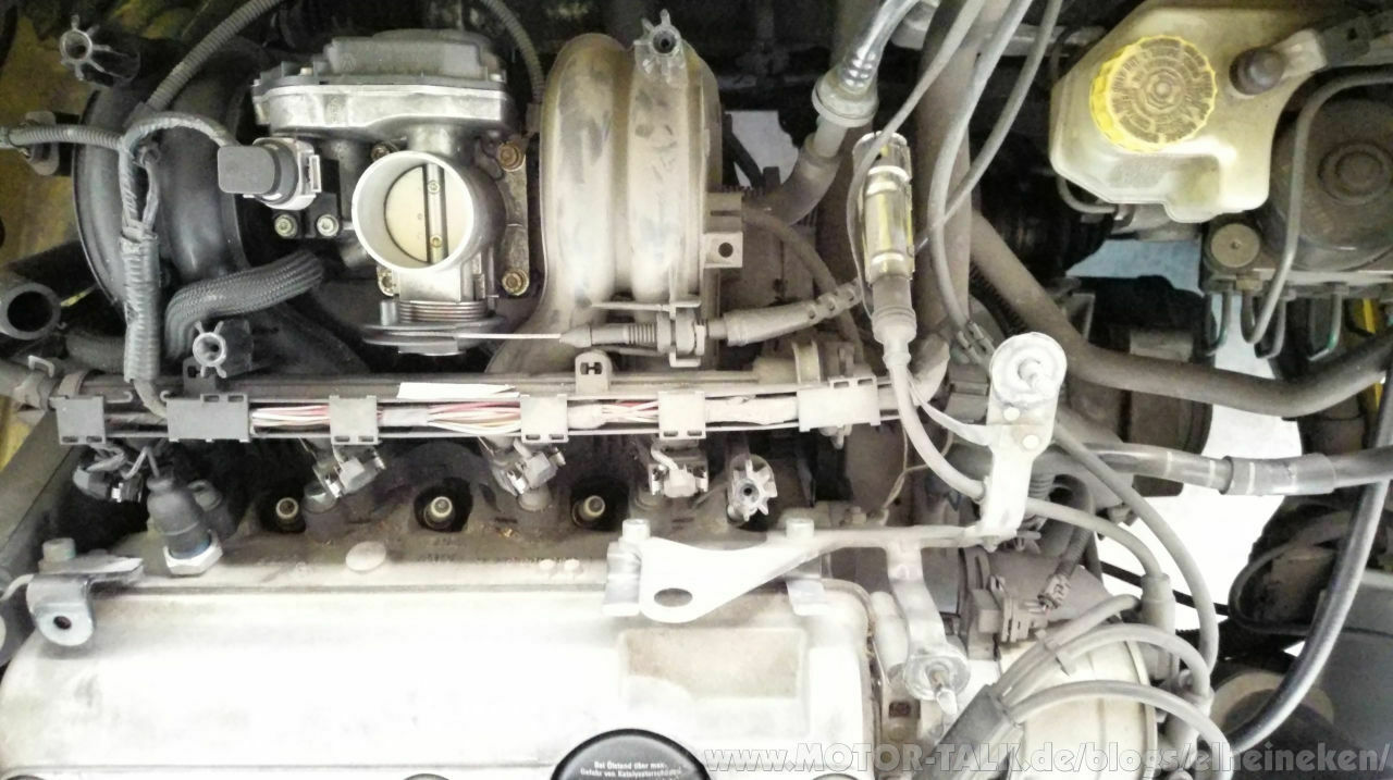

Im Nachhinein hätte man sich das mit den Zündkerzen sparen können. Hatte ich wohl mit dem Modell vor 1996 verwechselt denn dort sind sie alle 30.000 km fällig.

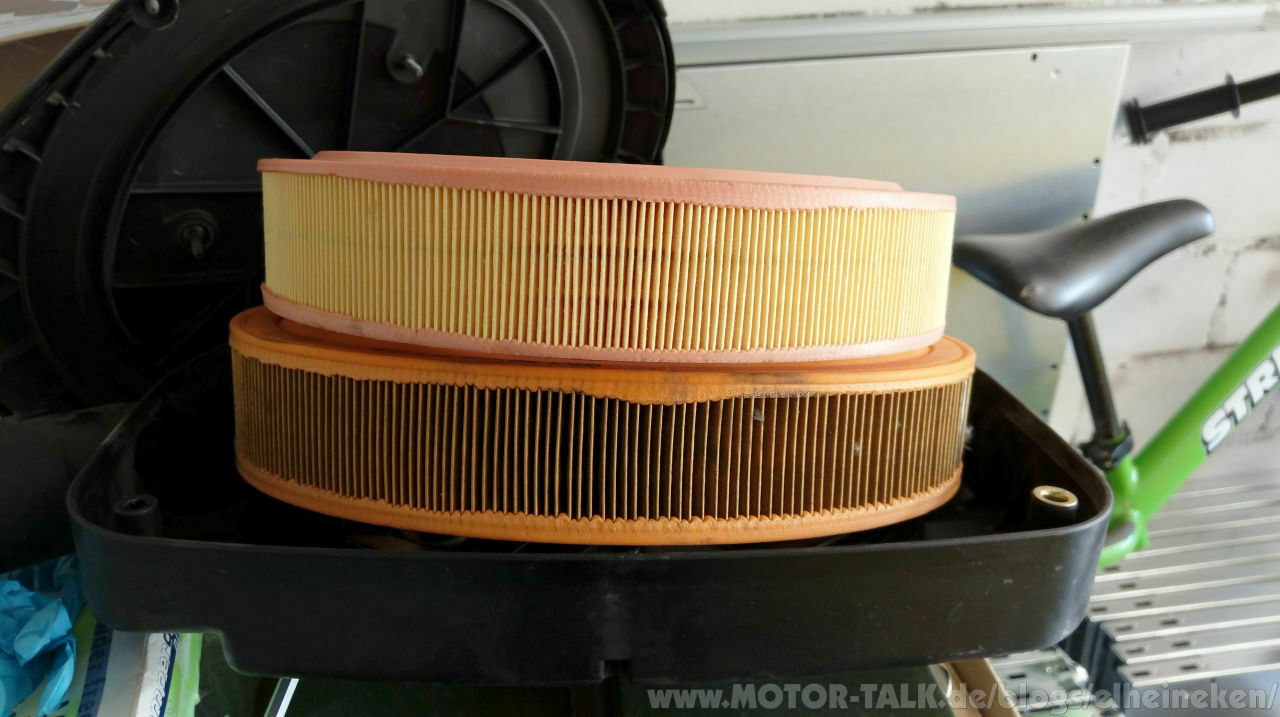

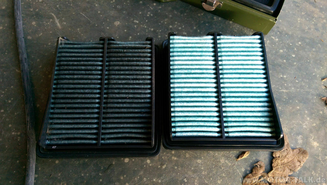

Der Luftfilter hätte vielleicht noch ein bisschen drin bleiben können aber da macht man auch lieber reinen Tisch, gleiches gilt für den Benzinfilter. Da er im Gegensatz zum Jazz nicht im Tank verbaut ist geht dabei auch kein halber Vormittag drauf.
Bis auf die Tatsache dass man einen sehr schlanken Kerzenschlüssel benutzen sollte (den ich natürlich nicht hatte) und man die Alukappen an den Kerzen vor dem Einbau herunter schraubt :rolleyes:) ging es einfach. Abdeckung und Luftfiltergehäuse hrunter, Zündkabel abziehen, Kerzen herausschrauben, hinein schrauben, Kabel wieder drauf, fertig.

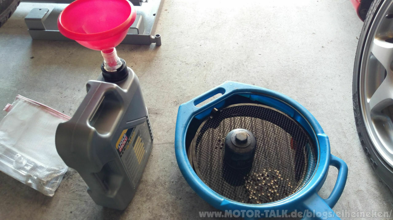

Ein Ölwechsel ohne besondere Vorkommnisse mal abgesehen von der Zeit die es gedauert hat ein geeignetes Öl auf Basis einer 20 Jahre alten Anleitung zu besorgen. Am Ende fiel die Wahl auf ein teilsynthetisches 5W-40 mit passender VW-Freigabe.
Das gleiche Öl steckt auch im Jazz, da konnte man gleich das übrig gebliebene weiterverwenden und muss keine Reste zur Rückgabestelle bringen.
Das die Brühe vermutlich 30.000 statt 15.000 km drin war (Alter unbekannt) hat man ihr schon angemerkt.
Beim herausschrauben des sehr festen Ölfilters kam die Aufnahme fast mit heraus und warum der Ölfilter hinten eine Schraube hat ist mir jetzt auch klar. Mit "eine dreiviertel Umdrehung festziehen" ist es da nämlich nicht getan, zumindest wenn man keinen Ölverlust haben möchte.

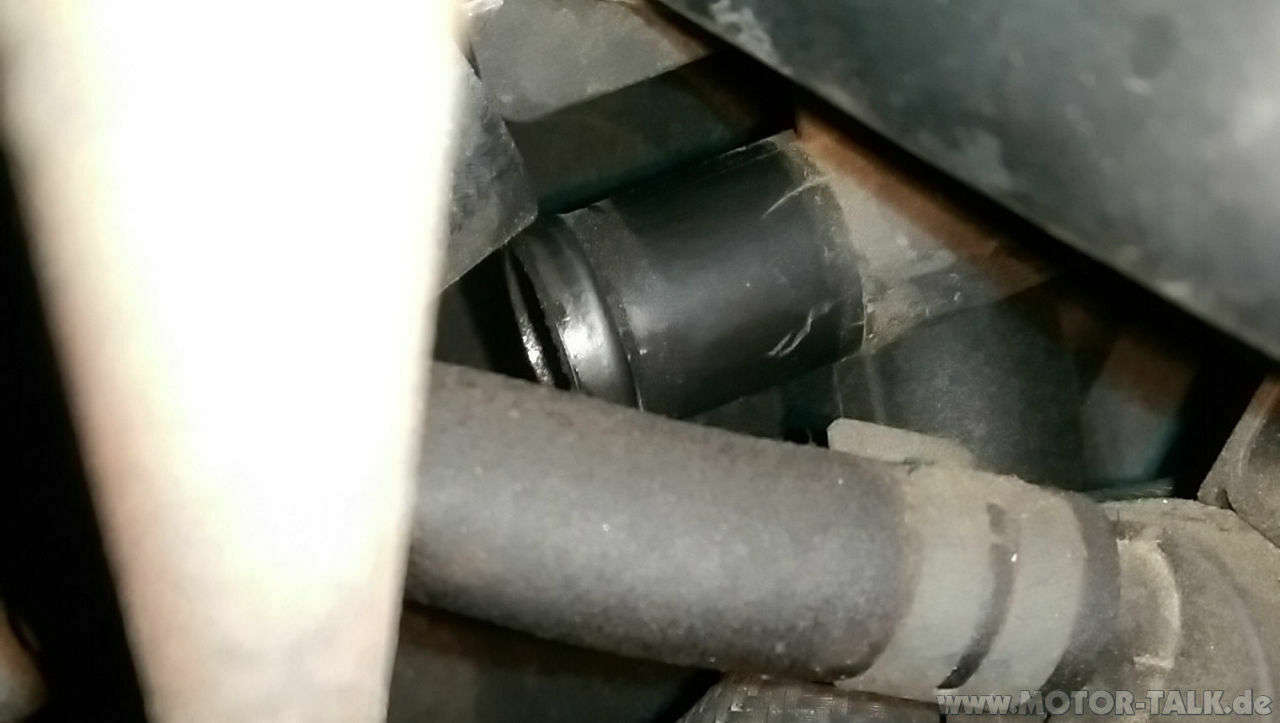

Nun noch einen Blick auf die Belag- und Bremsscheibendicke werfen. Hier netterweise keine Überraschungen. Auch die Reifen sollten noch bis zum Ende der Saison halten.
Die Kontrolle der der Belagdicke in den Trommeln der Hinterachse geht dank eines Gummistopfens, einer Taschenlampe und einem Zahnarztspiegel erfreulich schnell von statten, zumindest verglichen mit dem Abnehmen der Trommel denn das schließt die Demontage des Radlagers mit ein :p
Bei der Gelegenheit gleich die vorderen Bremsscheiben vermessen denn der Ersatzteilmarkt listet mindestens drei verschiedene Bremsen für dieses Fahrzeug. Nun wissen wir im Zweifel was zu bestellen ist (innenbelüftet, 20 mm Dicke und 240 mm Durchmesser).

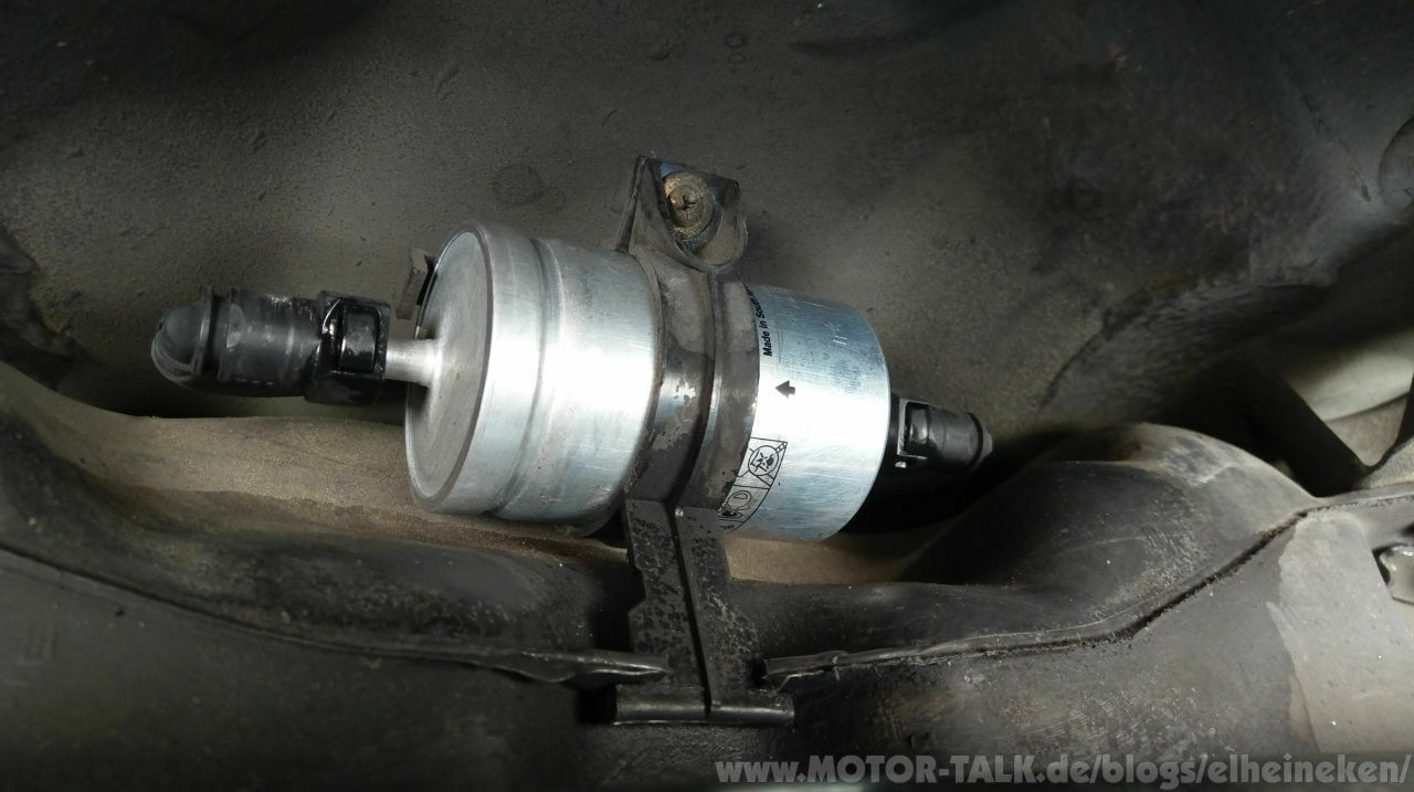

Zum Benzinfilter gibt es nur den üblichen Hinweis die Sicherung der Benzinpumpe zu ziehen (Nr. 18 im Sicherungskasten am linken Knie des Fahrers) wärend der Motor läuft. Nach kurzem Gestotter geht der Wagen aus und die Benzinleitung ist drucklos.
Trotzdem ein bisschen eine Sauerei, vor allem da doch einige 100 ml im Filter verbleiben. Alten Filter aushängen, neuen Filter einhängen, Sicherung wieder rein, Zündung einige Male ein und aus schalten (damit die Pumpe Druck aufbauen kann) und gestartet - alles dicht.

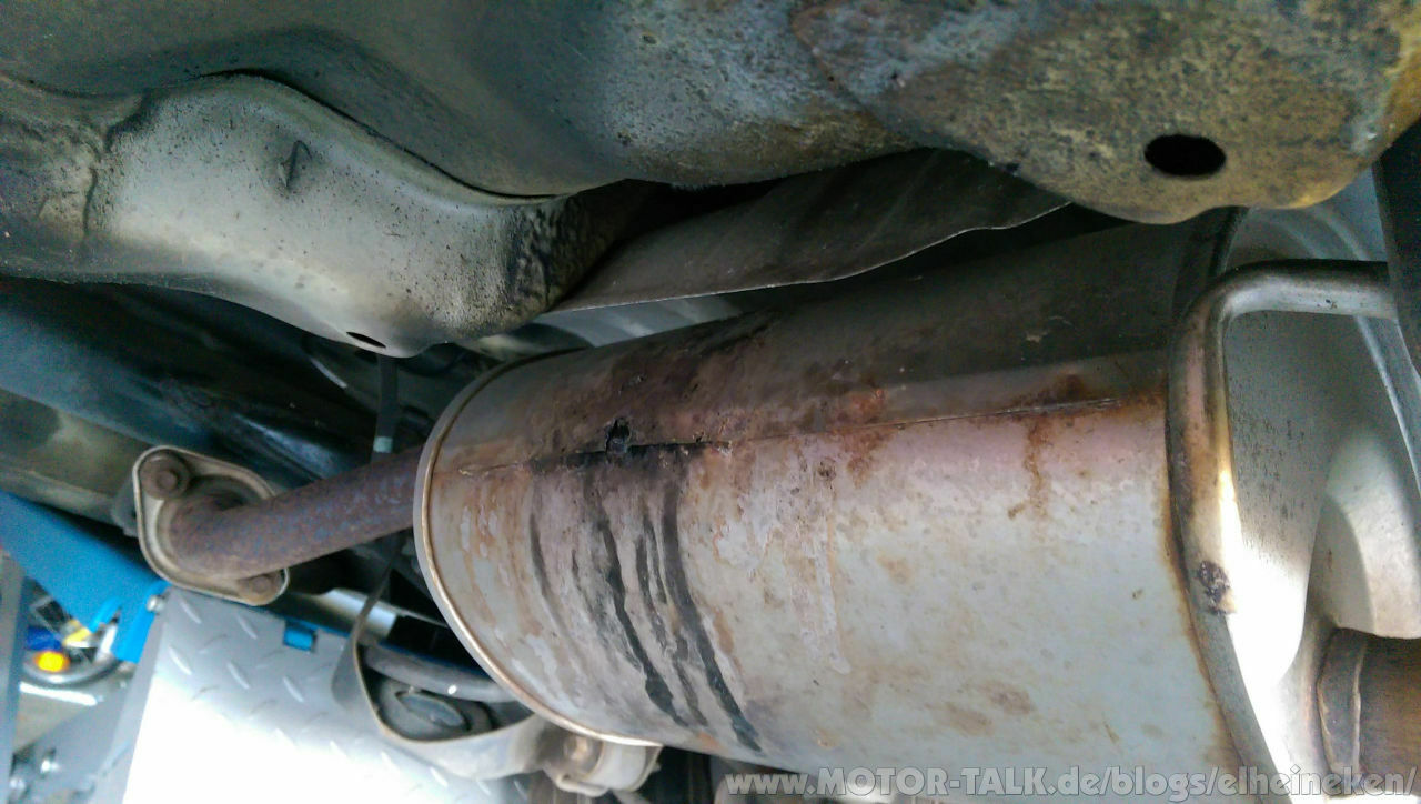

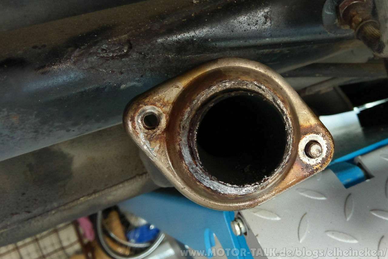

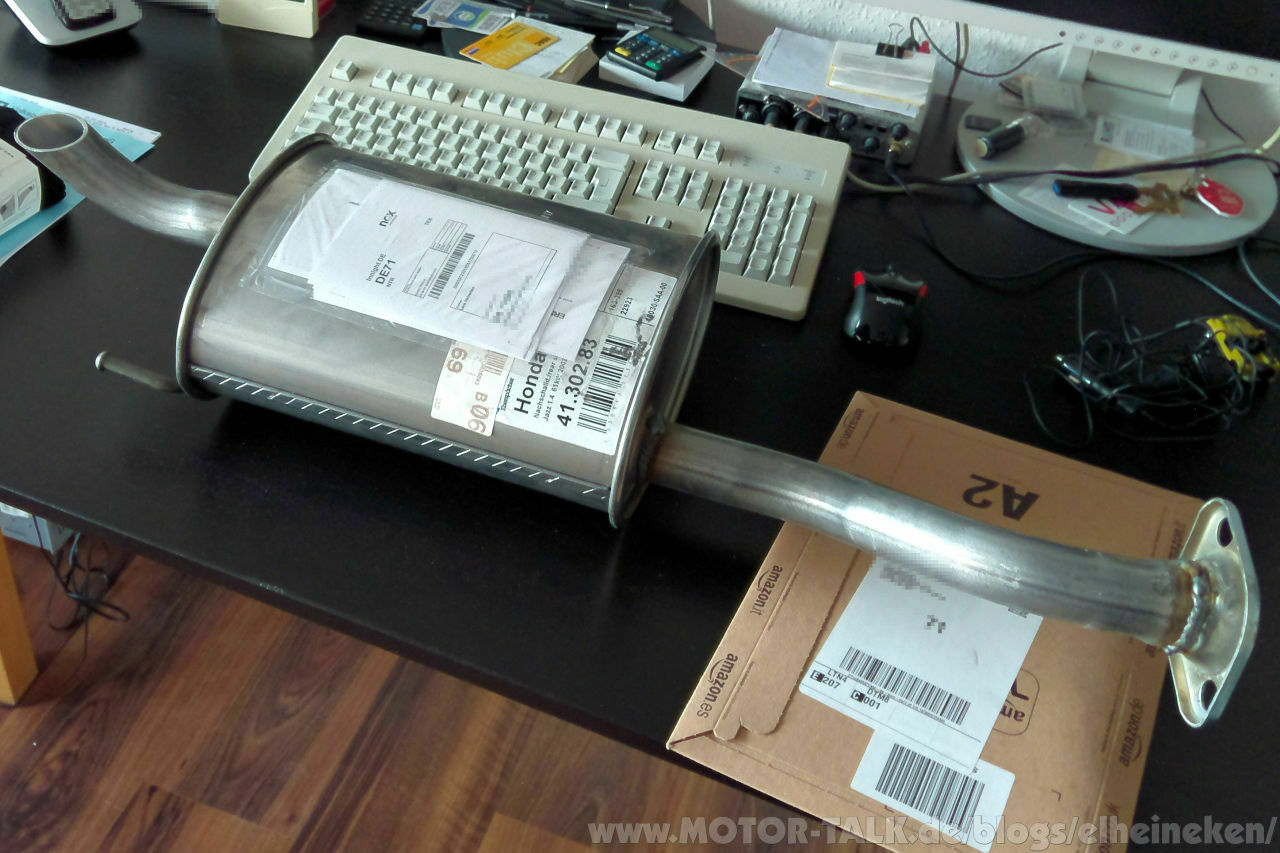

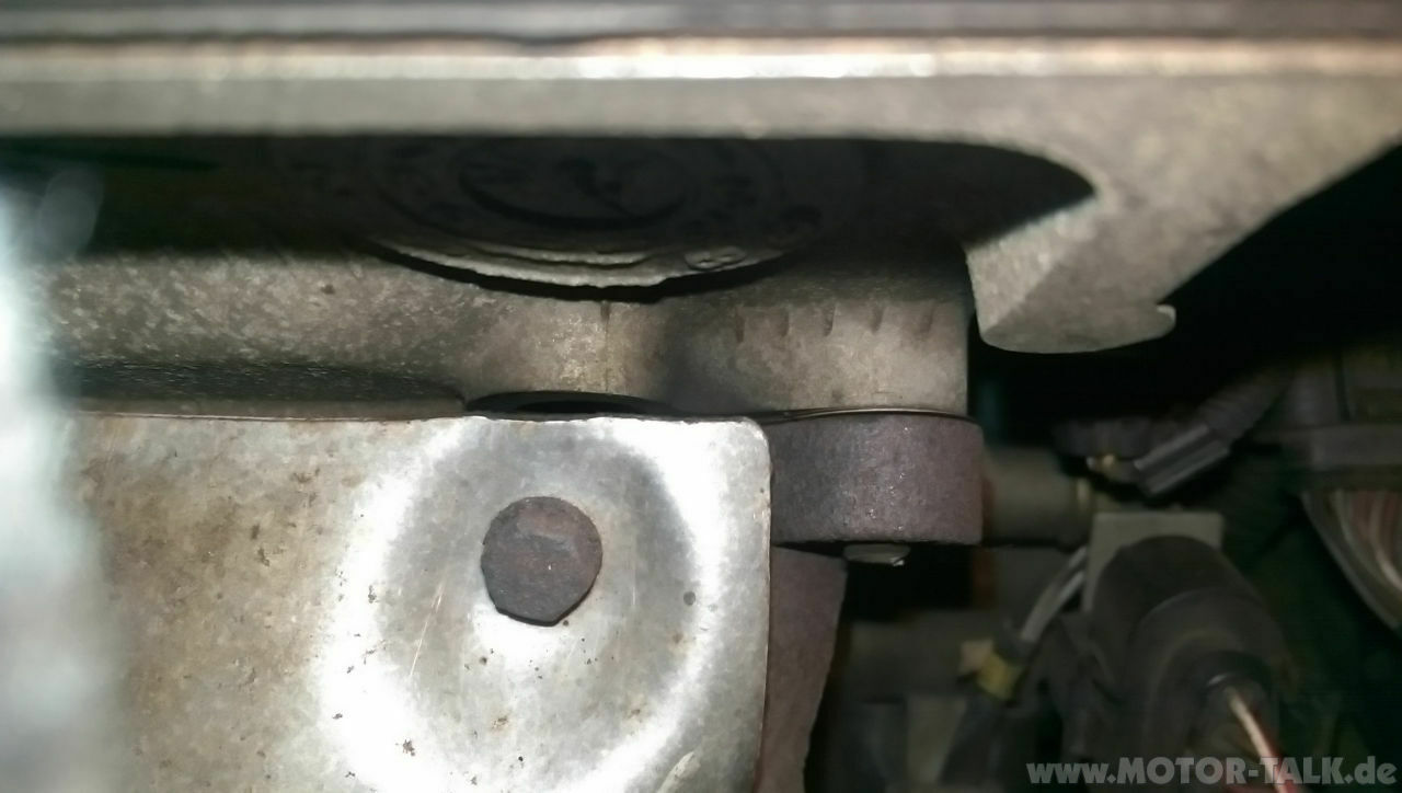

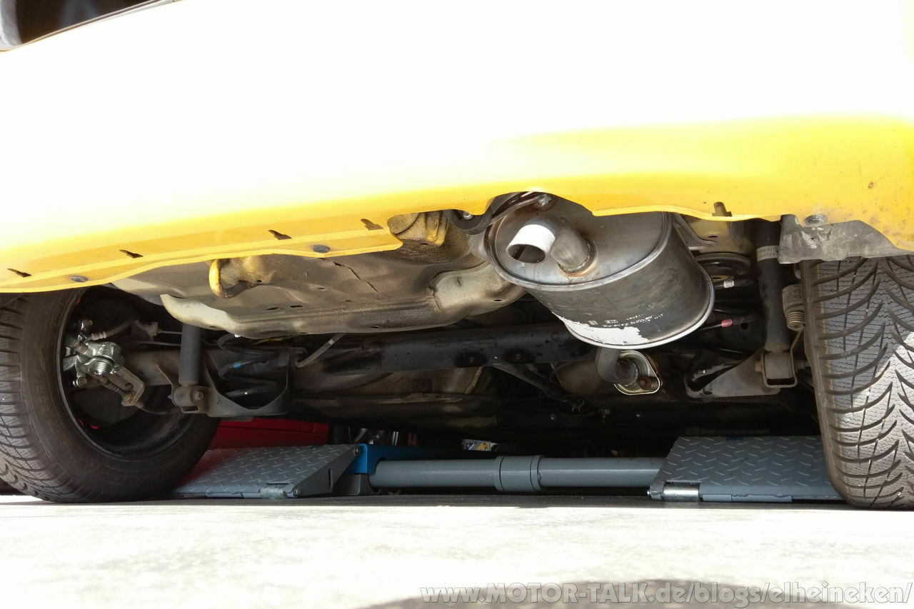

Beim Tausch des hinteren linken Bremssattels ist ja der Zustand des Endschalldämpfers aufgefallen. Korrodiert war er ja schon eine ganze Weile, inzwischen aber auch durch was sich durch dezentes furzen im Leerlauf bemerkbar machte.
Langweilig soll es uns ja nicht werden, daher gleich mal Ersatz bestellen. Auswahl gibt es von 40-100 Euro (Honda Originalteile mal ausgenommen). Geworden ist es ein teures Longlife-Modell von Eberspächer. Drei Jahre Garantie geben die Esslinger auf den Topf, mal sehen wie lange er am Ende hält.
Mit ca. 5,5 kg Gewicht ist er sogar schwerer als das Original. Hoffen wir mal dass das zusätzliche Metall auch länger braucht um zu verrosten, wobei das vermutlich eine Milchmädchenrechnung ist.
Eine leichte, Papier-dünne Blechkonstruktion ist dagegen auch nicht das Wahre. Halten wir also fest dass das hohe Gewicht schon mal kein schlechter Start ist.
Typischerweise hat ja jede Konstruktion ihre Schwachpunkte und da hilft es dann leider auch nicht wenn der Rest darum herum massiver gebaut ist.
Im Falle des Originaltopfes war es die genietete Überlappung der Bleche. Das ist beim Eberspächer als verstärkter Falz aufgebaut, sieht schon mal nicht schlecht aus.
Bekanntermaßen ist bei Auspuffanlagen das bestellen der Ersatzteile der weitaus einfachste Teil. Der Spaß beginnt üblicherweise beim Thema "Schrauben" und "Bolzen".

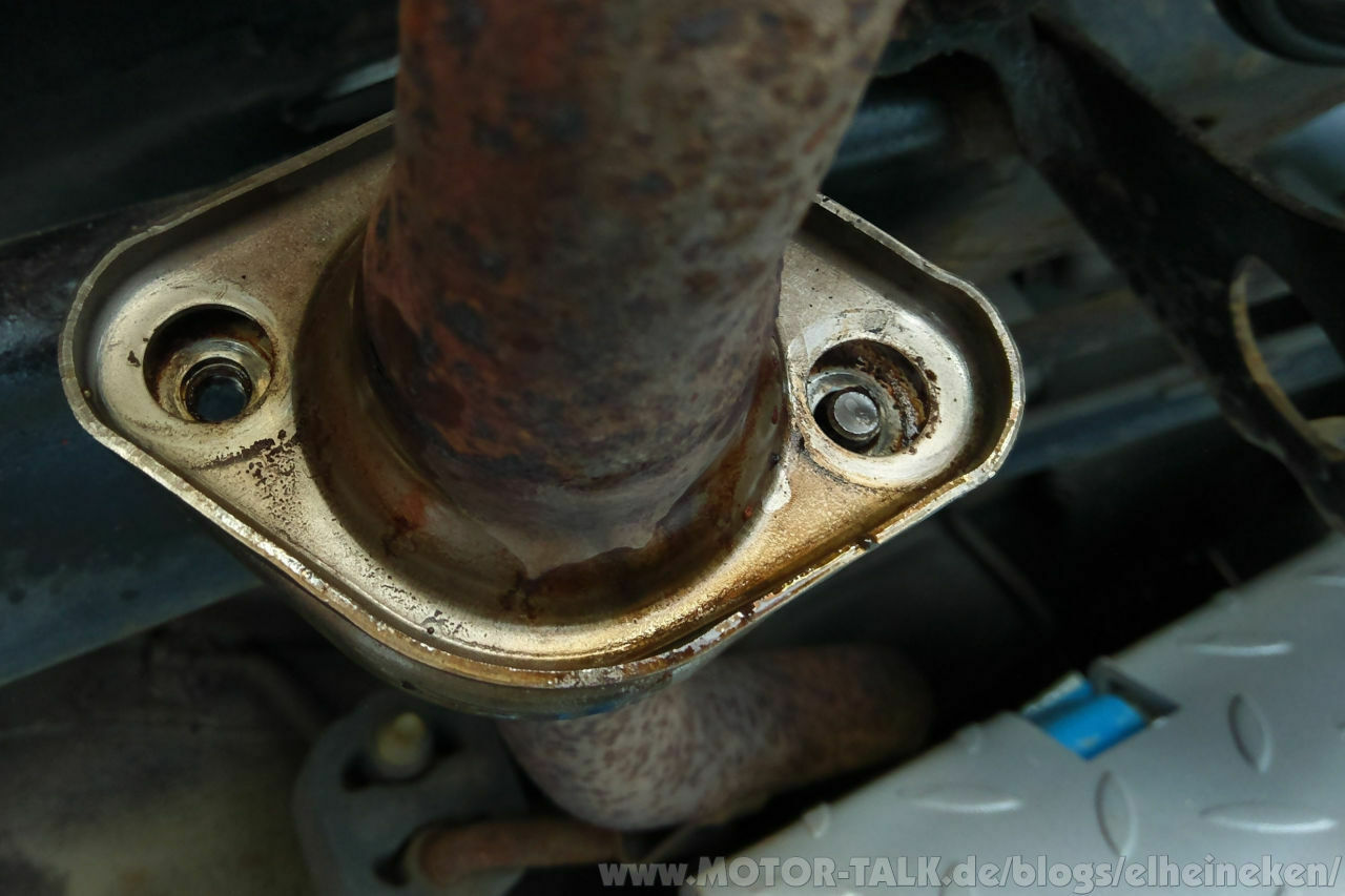

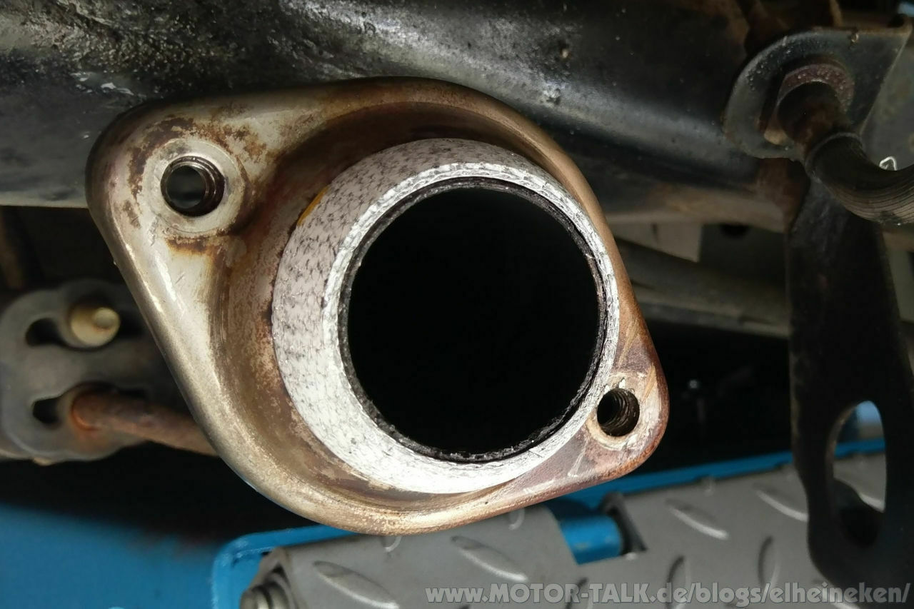

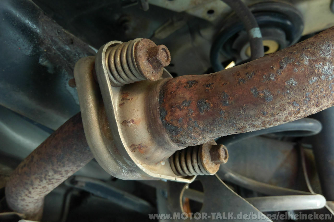

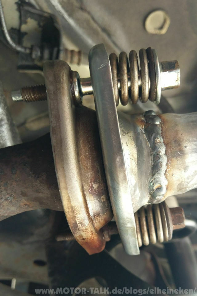

Beim ersten Blick unter das Blech sah die Sache gar nicht mal so schlimm aus aber das ist im besten Fall ein Indikator.
Sicherheitshalber hatte ich beim Honda-Händler in der Nähe angefragt ob sie die Dichtung vorrätig da hätten was bejaht wurde (bin fälschlicherweise davon ausgegangen dass sie beim Topf beiliegen würde) doch dazu später mehr.
Was dann kam können sich die meisten vermutlich schon denken :D. Mit Hilfe von reichlich WD40 begannen sich die Schrauben zu drehen was erst einmal ganz gut aussah.
Die linke Seite ließ sich vollständig lösen, wenn auch etwas schwergängig gegen Ende. Sicherheitshalber das Gewinde nachgeschnitten und fertig.
Rechte Seite, selbes Vorgehen, leider noch schwergängiger und dann plötzlich sehr leichtgängig .. ergo abgerissen :(
Nach ein wenig herumprobieren mit abgefeilten Seiten, Gripzange, Lötbrenner, etc die Einsicht: Das wird nichts ohne ausbohren.
Da abgerissene, oder besser gesagt "abgedrehte" Bolzen keine flache Bruchkante haben ist ein sauberes ausbohren hoffnungslos ohne eine glatte Fläche und ankörnen, der Bohrer läuft sonst permanent weg.
Kein Platz für die Flex also Handbetrieb mit der Feile bis die Bruchstelle eben und glatt ist. Dabei aufpassen nicht den Bremsschlauch oder irgend etwas anderes anzufeilen.
Dann mittig ankörnen, Schneidöl drauf, langsame Drehzahl und ein dünner Bohrer für den ersten Durchgang. Hier genügt es meist nur wenige Millimeter tief zu bohren und dann zum nächst größeren Bohrer zu wechseln.
Zwischendurch immer mal wieder Pause machen und erneut Schneidöl aufbringen damit der Bohrer nicht überhitzt.
Auf Eigenschutz bedacht ist eine Bohrmaschine mit Drehmomentbegrenzung optimal das sich die (insbesondere großen) Bohrer gerne mal verkanten. Alternativ kann man auch das Bohrfutter ein bisschen weniger fest anziehen.
Dank kaum vorhandener Bohrkünste gingen dabei drei Bohrer drauf (wenn auch keine besonders guten) wobei einer auch noch abbrach aber per Spitzzange wieder aus dem Loch geholt werden konnte.

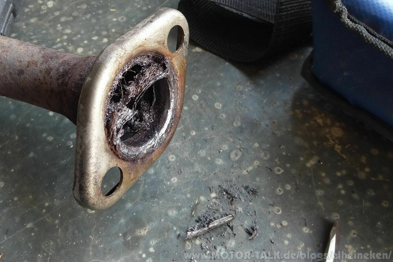

War da noch was? Achja, die Dichtung :D
Der Dichtungstyp ist eine Art Pressling aus Drahtgeflecht und Graphit, vermutlich da die Dichtstelle eine gewisse Flexibilität haben soll aber eben auch hohe Temperaturen auftreten können.
Der größte Vorteil am Graphit für den Altmetallschrauber ist, dass es nicht festrosten kann. Was sie aber kann ist sich am Rohr des Endschalldämpfers anbacken was Dank ihrer bröseligen Struktur einem Totalverlust gleich kommt.
Ein kurzer Versuch sie vorsichtig aus dem Rohr des Endtopfes zu popeln ging grandios schief.
Daher also gleich mit dem NSX zum Hondhänder (der sich übrigens sehr über den roten Exoten gefreut hat) und fast 32 Euro für eine Dichtung und den neuen Bolzen dort gelassen.
Wäre ich clever gewesen hätte ich die Dichtung zusammen mit dem Topf bestellt, Kostenpunkt: 98 Cent .. aber Strafe muss bekanntermaßen sein und Samstagmorgens hat man nicht wirklich viele Alternativen.
Der Rest war nun keine große Sache mehr. Topf in die Gummis einhängen, Rohrverbindung herstellen, Schrauben und Federn einsetzen, alles zusammenschrauben.
Noch mal checken dass die Auspuffanlage sauber hängt und nirgends anschlagen kann. Anschließend ein erster Test mit laufendem Motor: Kein Furzen, Klang unauffällig.
Zum Schluss noch den Auspuff mit der Hand zugehalten und auf Zischgeräusche gehorcht: Alles dicht.
Obligatorische Testfahrt übers Kopfsteinpflaster, ebenfalls keine kritischen Geräusche. Hätten wir das erledigt :D

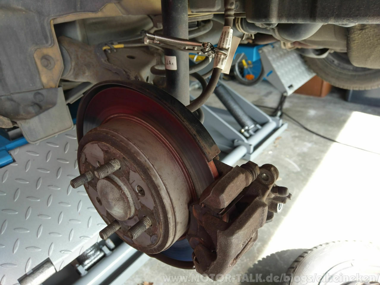

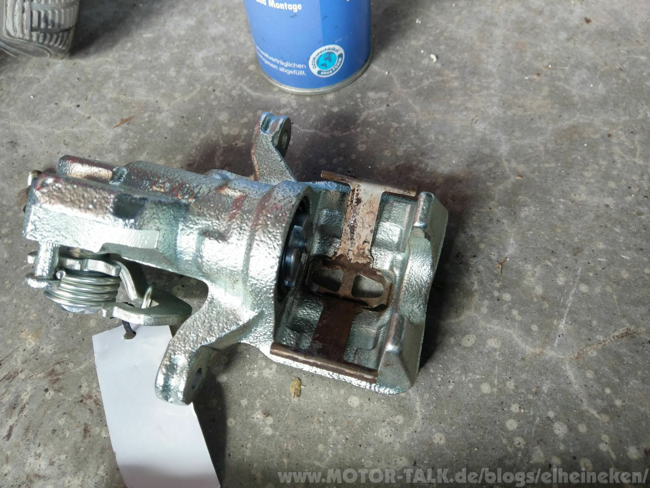

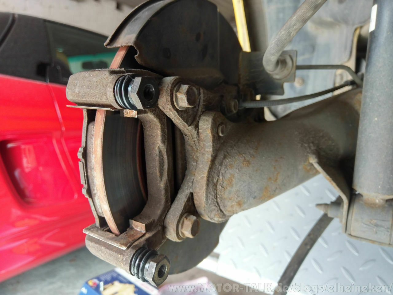

Wie im vorherigen Beitrag erwähnt endetet die letzte Fahrt mit dem Geruch nach heißer Bremse. Bei einem Alter von etwa 13 Jahren nichts ungewöhnliches dass die Bremskolben durch Korrosion schwergängig werden.
Beläge und Führung hatte ich nicht im Blick da sie jährlich beim Reifenwechsel gereinigt und vorsichtig gefettet werden außerdem kamen erst letztes Jahr neue Beläge und Scheiben dran.

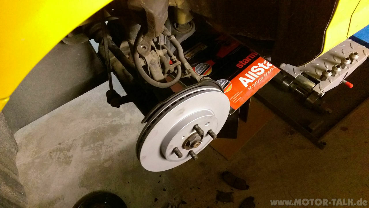

Eine kurze Prüfung ergab, dass die Führung des Sattels sowie die der Bremsbeläge noch in Ordnung war. Sicherheitshalber wurde alles noch einmal gereinigt und wieder eingebaut. Die anschließende Probefahrt ergab aber keine signifikante Änderung - links immer noch wärmer als rechts.

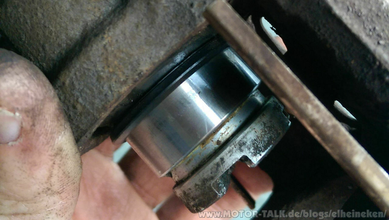

Ein Blick unter die Dichtungsmanschette des Kolbens zeigte leichte Korrosion aber deutlich weniger als damals bei meinem ersten Auto - dem 88er Prelude - die Bremse fest ging.
Der Kolben ließ sich allerdings elendig schwer zurückdrehen, die Dichtung hatte ihn also schon etwas zu fest im Griff. Auch zeigte der Kolben minimales Pitting.
Passiert ist wohl das folgende: Der Kolben korrodiert während er sich durch Belag- und Scheibenverschleiß nach Außen arbeitet. Nach dem Wechsel der Scheibe und den Belägen wurde dann der korrodierte Bereich in die Dichtung geschoben was ihr schlussendlich den Garaus gemacht hat.
Mit diesem Fehlerbild bleiben einem grundsätzlich zwei Möglichkeit
  • Reparatursatz
  • Neuer Sattel
Preislich ist so ein Reparatursatz natürlich interessant (aber nur sofern man keine Originalteile verbaut, Honda möchte da auch beim Jazz etwa 130 Euro dafür).
Nach Aussage eines erfahrenen Schraubers hielten seine (sorgfältigen) Versuche mit Reparatursätzen nie sonderlich lange und vermutlich hat es auch einen Grund warum Tauschsättel viel aufwändiger "repariert" bzw. regeneriert werden.
Ein neuer Sattel schlägt beim Händler mit ca 250 Euro zu Tage, auch nicht gerade billig. Geworden ist es schlussendlich ein regeneriertes Teil eines bekannten Aufbereiters für ca. 90 Euro.

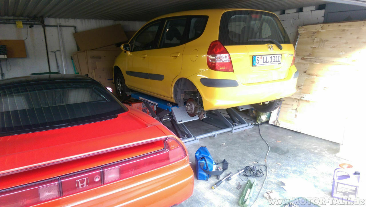

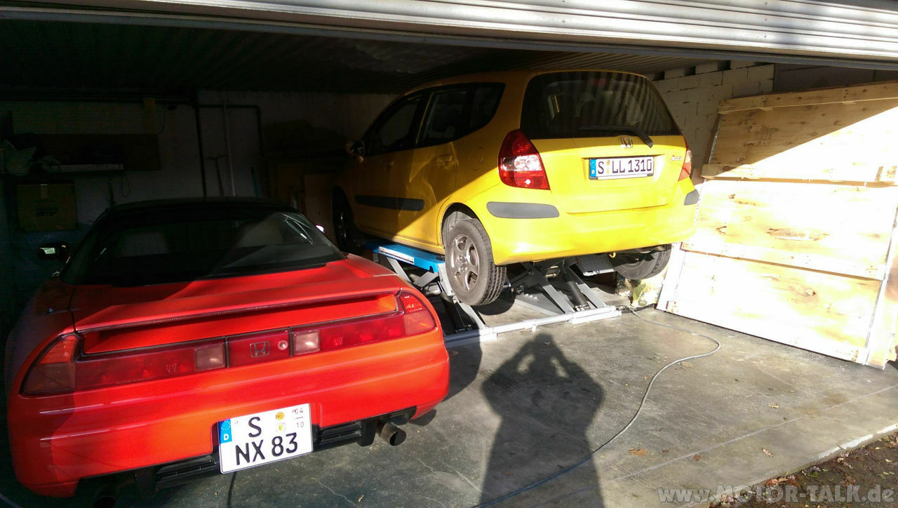

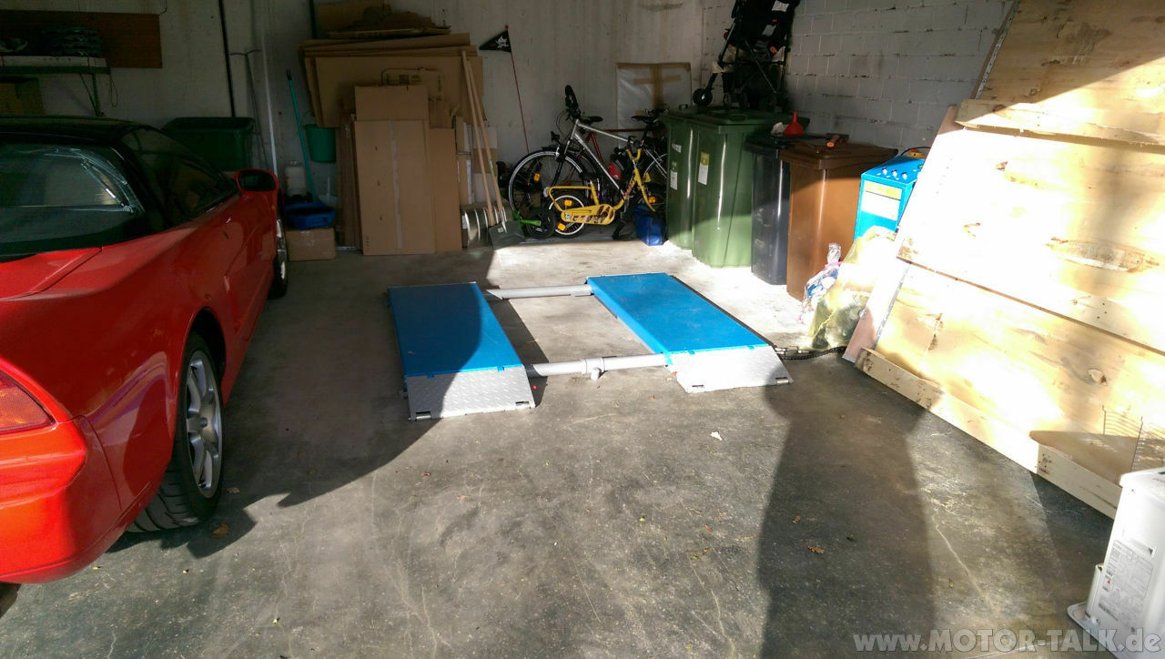

Vor dem eigentlichen Wechsel erst mal das Auto auf die Bühne. Bin immer noch sehr zufrieden mit dem Kauf. Spart doch erheblich Zeit und Aufwand verglichen mit Wagenheber und Unterstellböcken.
Nun also zum Wechsel. Solange alles noch eingebaut ist die zwei Schrauben der Handbremsseil-Befestigung lösen da es doch etwas Kraft kostet. Anschließend kann das Seil ausgehakt werden.
Anschließend packen wir die Bremsleitung in Papier und benutzen eine kleine Gripzange um sie vorsichtig zusammen zu drücken. Dadurch minimieren wir den Bremsflüssigkeitsverlust was später das Entlüften erleichtert.
Bremsleitung abschrauben und nach oben legen sowie die Bremsbacke von den Führungsbolzen lösen. Nun können wir sie abheben und zur Seite legen.

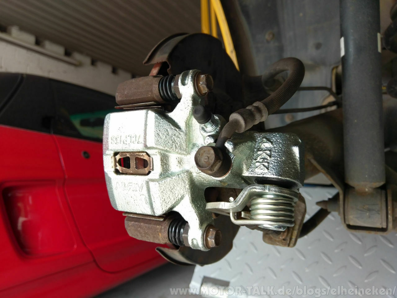

Das runderneuerte Teil kommt übrigens mit neuen und vorbehandelten Schrauben für die Bremsseil-Halterung, neue Dichtringe für die Hydraulikleitung, Silikonfett und neuen Dichtungsmanschetten für die Führungsbolzen.
Jetzt die Führungsbolzen herausziehen, Manschetten entfernen, alles reinigen, neu mit Silikon einfetten und wieder zusammenbauen.
Dazu wird die Manschette zuerst richtig herum in die Führung eingesetzt und anschließend der eingefettet Bolzen eingeschoben. Dieser verbindet sich dann am Ende des Weges ebenfalls mit der Dichtungsmanschette.
Zu viel Fett kann bei der Aktion eigentlich nicht schaden es muss am Ende eben außen wieder sauber geputzt werden. Die Bolzen am besten einige Sekunden voll eingeschoben halten um alle Luft aus der Manschette zu bekommen.
Nun muss noch das Federblech aus dem alten in den neuen Sattel umgesetzte werden.
Das Teil muss dazu leicht ver- und anschließend am Zielort wieder hingebogen werden aber alles in allem keine große Sache.
Jetzt kann der Sattel aufgesteckt und an den Führungsbolzen festgeschraubt werden.
Die Hydraulikleitung wird jetzt mit zwei neuen Dichtungen am Bremssattel befestigt und die Gripzange gelöst.
Entlüften der Bremse dann auf dem üblichen Weg: Durchsichtiges Schlauchstück am Entlüftungsnippel anschließen, Nippel eine Viertel-Umdrehung lösen, Bremspedal vorsichtig (nicht bis zum Anschlag) bewegen.
Das ganze wird wiederholt bis keine Luftblasen mehr zu sehen sind. Zwischendurch den Füllstand des Bremsflüssigkeits-Reservoirs prüfen, wir wollen ja nicht dass der Hauptzylinder trocken läuft.
Jetzt nur noch das Handbremsseil einhaken und den Bremsseilhalter mit den neuen Schrauben am Sattel befestigen, fertig.
Zum Test einmal die Handbremse betätigen und wieder lösen. Anschließend prüfen ob sich das Rad (spätestens nach einigen Umdrehungen) frei dreht (leichtes Schleifen ist OK).
Die folgende Probefahrt zeigte einen einwandfreien Druckpunkt der Bremse (keine Luft im System) und eine kalte Felge. Allerdings fiel auf, dass nun die rechte hintere Seite wärmer als die linke war .. :(
Vermutlich ist das vorher nicht aufgefallen da die linke Seite noch deutlich wärmer wurde. Da die Temperatur nicht kritisch ist beobachten wir das bis zum Reifenwechsel im Mai. Da wird dann (wie jedes Jahr) die Führung des Sattels und der Bremsklötze gereinigt. Zusätzlich wird ein Blick auf den Kolben geworfen.
Lässt sich der Kolben rechts ebenso schwer drehen wie links und zeigt er ähnliche Pitting-Spuren wird die rechte Seite der linken folgen und ebenfalls ausgetauscht.
Was beim Blick unter das Auto auch aufgefallen ist: Der Endschalldämpfer. Noch meldet er sich nur durch leichtes "furzen" aber auch es sollte bald ersetzt werden. Wir werden berichten :D

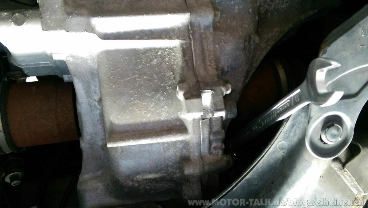

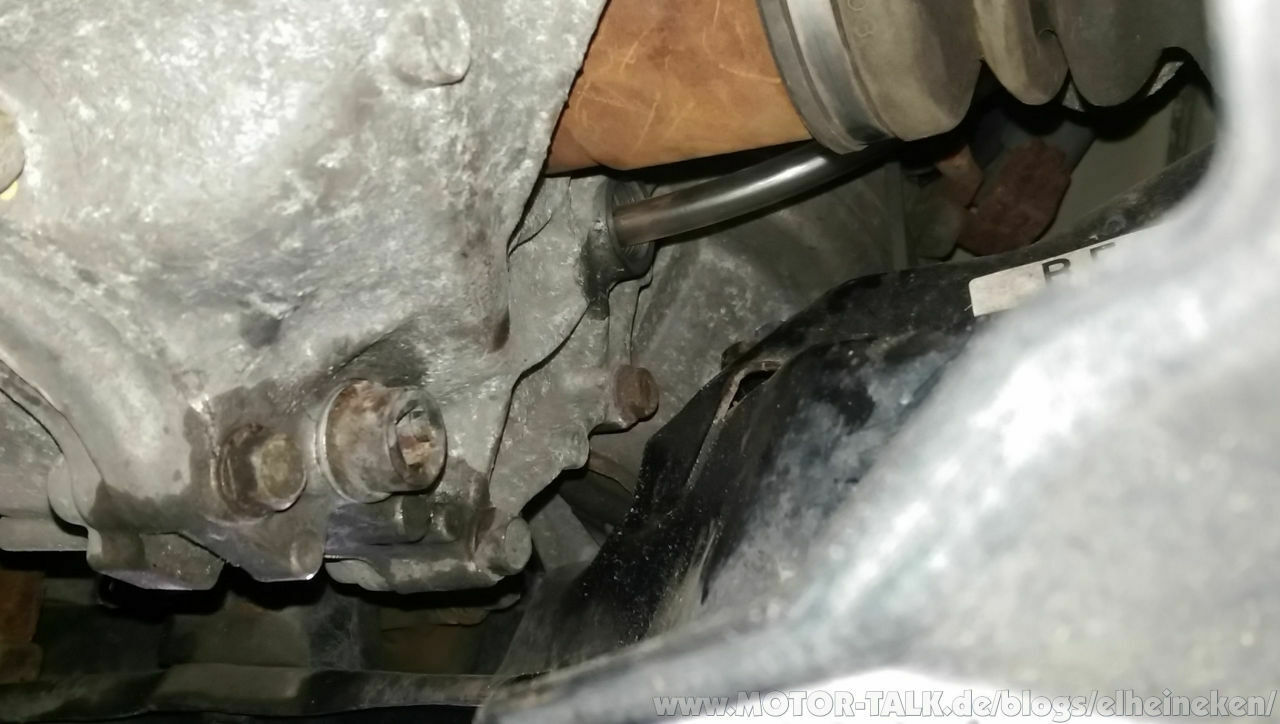

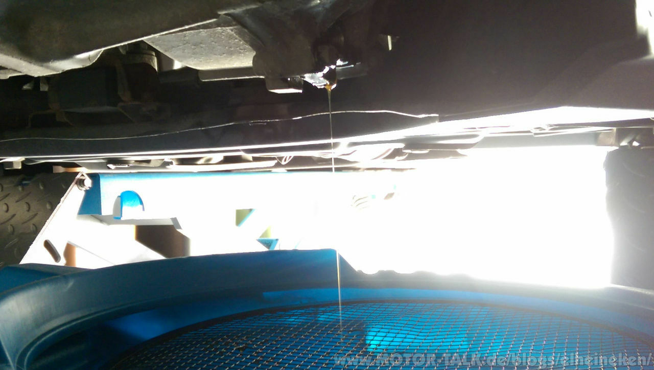

Der Wartungsplan des Jazz sieht bei 120.000 km einen Getriebeölwechsel vor. Idealerweise nimmt man dafür Honda MTF-3, einfaches Motoröl sollte nur im Notfall zum Einsatz kommen.
Ca. 1,5 Liter werden von Honda veranschlagt aber das kleinste Gebinde ist eine 1-Liter-Flasche daher wird mit 2 Litern gestartet. Wer deswegen gerade unterwegs ist sollte auch gleich passende Dichtringe für die Ein- und Ablassschraube besorgen.

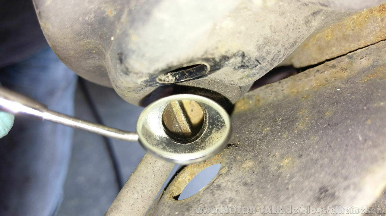

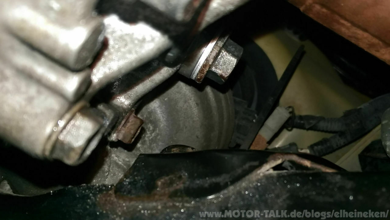

Links in der Nähe des Getriebeausgangs der Achse befinde sich die beiden entscheidenden Schrauben: Ablass- und Einfüllschraube. Die Ablassschraube besitzt einen 3/8'' Vierkant. Zum Öffnen einfach direkt eine Ratsche entsprechender Größe einstecken und lösen.
Die Einfüllschraube dagegen möchte mit einem 17er-Schlüssel gelöst werden.
Das Getriebeöl hat, neben seinem charakteristischen Geruch, auch nach vielen Kilometern meist eine recht helle Farbe. Trotzdem hält es einiges an Metallabrieb in der Schwebe, ein Austausch sichert also nicht nur eine leichtgängige Schaltung sondern reduziert auch den Verschleiß.
Nach dem Ablassen kann die Ablassschraube (mitsamt neuer Dichtung) wieder eingesetzt und festgezogen werden. Die Ölauffangwanne bleibt aber erst mal wo sie ist, wir brauchen sie noch.
Generell sind die Schrauben der einfachste Teil der Übung. Spannend wird das Einfüllen des neuen Öls. Es bewahrheitet sich die alte Regel dass eine Wartung umso komplizierter ist je selten sie vorgenommen werden muss.

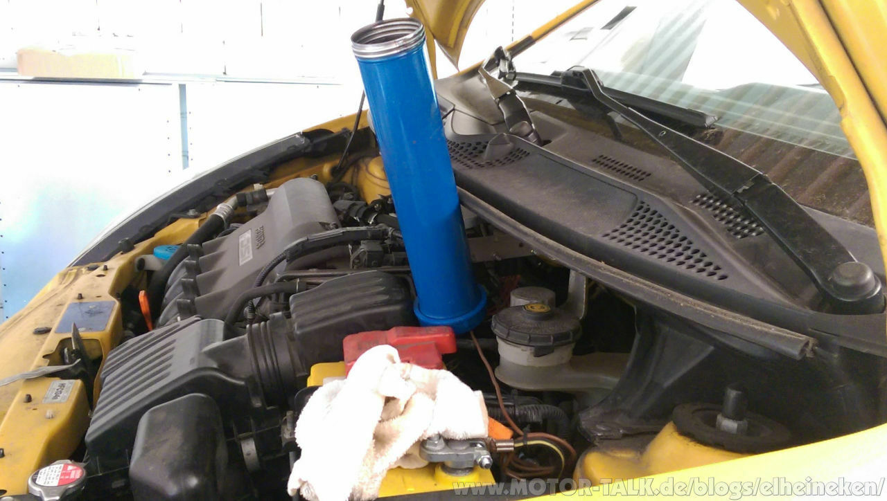

Meine Idee für das Einfüllen des neuen Getriebeöls sieht folgendermaßen aus: Ein dickerer PVC-Schlauch wird mit einem eingeschobenen Draht verstärkt. So lässt er sich vom Motorraum aus gerade nach unten schieben.
Hat er sein Ziel erreicht steckt man ihn in das Einfüllloch und zieht von oben den Draht wieder heraus.
Im Ergebnis erhält man damit die Möglichkeit oben einen Trichter anzuschließen und so lange Öl einzufüllen bis es zur Einfüllöffnung wieder herauskommt.
Leider hatte ich keinen geeigneten Trichter und habe daher eine alte Hand-Ölsaugpumpe (für Ölwechsel an Motoren ohne Ablassschraube wie es z.B. einige Rasenmäher haben) an den Schlauch angeschlossen. Ohne Handgriff erfüllt sie so den gleichen Zweck.
Benötigt wurden dann etwa 1,6 l. Da ich zu gierig war und man den Füllstand des "Trichters" von außen nicht sehen kann ist mir prompt eine Ladung Öl über die Batterie und weiter nach unten gelaufen .. :rolleyes: .. Strafe muss sein.
Also nicht zu viel auf einmal und immer mal wieder kontrollieren ob es unten schon tropft. Wenn das der Fall ist umgehend aufhören oben noch mehr einzufüllen :D
Anschließend wartet man einige Minuten oder bis es nur noch sehr wenig tropft. Man möchte das Getriebe ja nicht überfüllen und auch keine übermäßige Sauerei beim Reinfummeln der Einfüllschraube.
Nun also die Einfüllschraube (inkl. neuem Dichtring) reindrehen und alles sauber putzen (insbesondere natürlich in meinem Fall). Das Öl aus der Auffangwanne kann gleich wieder zurück in die (halb-)leeren Ölflaschen und anschließend zum Händler.

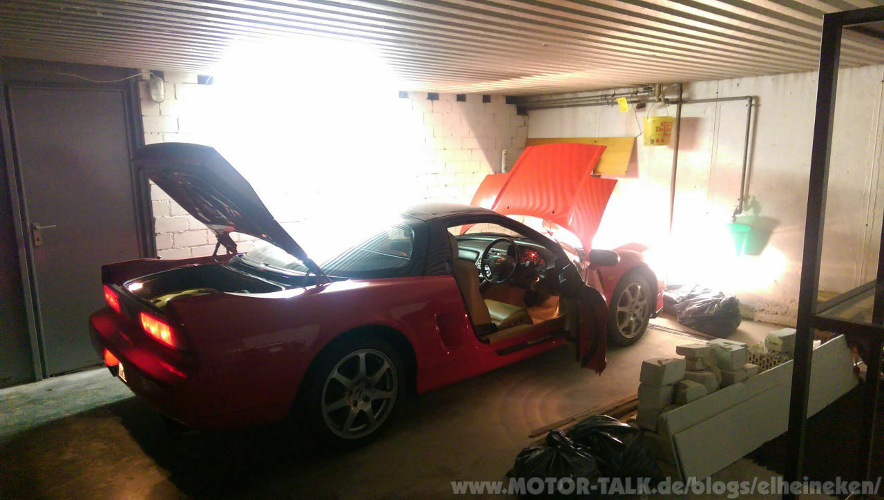

Die Versicherung hat schon mal den Jahresbeitrag abgebucht, die Saison 2018 steht vor der Tür. Auf Grund reichlich Arbeit am Haus blieb praktisch keine Zeit sich den NSX mal aus der Nähe anzusehen (oder lag's an der kalten Garage :D ..).
Vor allem die Umrüstung von Xenon auf Halogen wollte ich mir nach den ganzen Überraschungen doch mal näher ansehen. Hätte ich wohl eher nicht gemacht, wäre zumindest besser für meine Laune gewesen.. :(

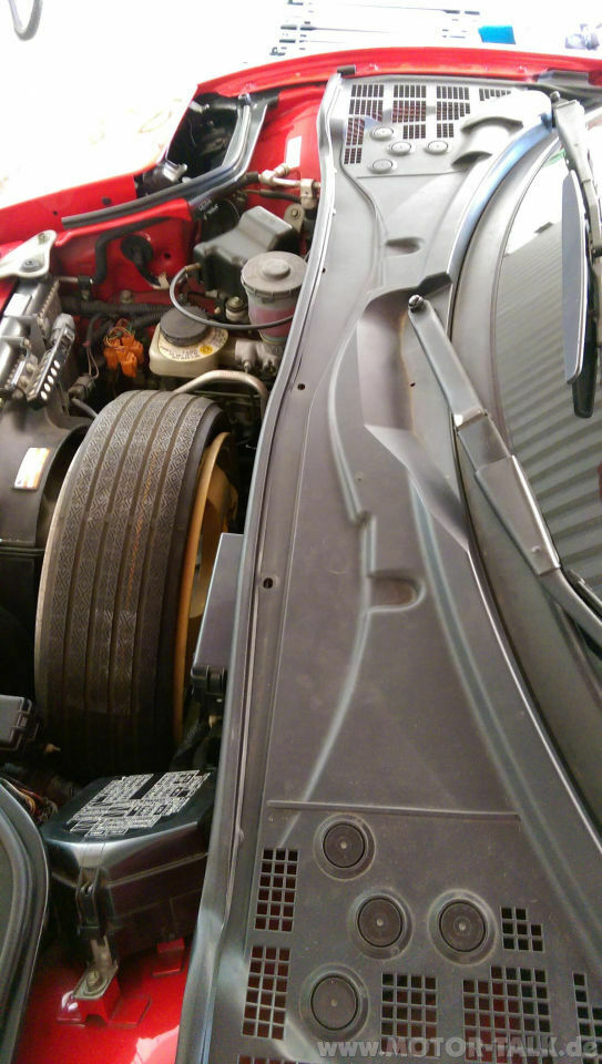

Zuerst die obere Motorhaubendichtung. Sie muss entfernt werden um die Abdeckung zu entfernen und an die Vorschaltgeräte der Xenon-Brenner zu kommen. Sie ist zusammen mit der Dichtung durch Clips befestigt.
Diesen Typ Clips löst man indem man den Stift in der Mitte etwa fünf Millimeter eindrückt und dann den ganzen Clips herauszieht.
Wenn man nicht weiß wie das geht versucht man sie typischerweise herauszuhebeln und zerstört sie dabei teilweise oder gleich ganz. Auch nicht so wild wenn man Ersatz hat aber in diese Fall fehlte wohl neben dem Wissen wie man mit den Dingern umgeht auch noch die Ersatzteile ..
Die korrekte Teilnummer lautet 91505-SL0-003 und schlägt bei Honda (als NSX-Ersatzteil) selbst im billigsten Fall mit etwas über einem Euro zu. In den USA werden mehr als 5 USD fällig und in Deutschland will ich es gar nicht erst wissen.
Ebay kann hier helfen, für weniger als 10 Euro gibt es gleich 50 Stück. Der NSX ist eben nicht das einzige Auto mit diesen Clips.
Der Einbau ist kein großer Akt, einfach einsetzen und den Stift herunterdrücken, fertig. Hätten wir also das erledigt, weiter mit den Lichtern.

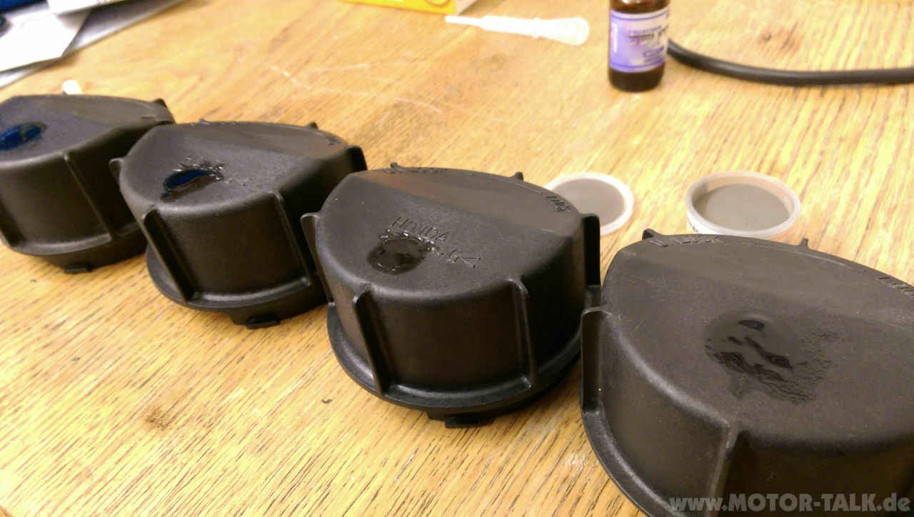

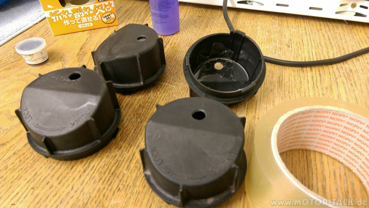

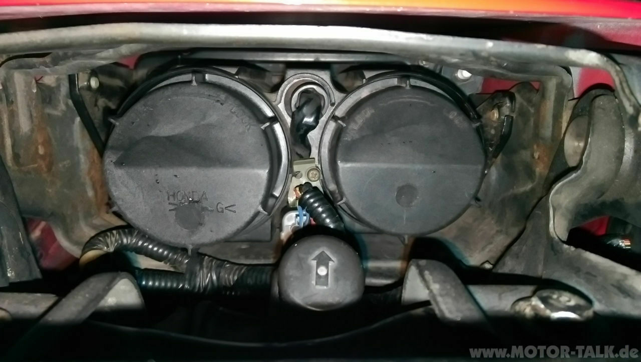

Was mich da erwartete war schon ein anderes Kaliber. Die einzelnen Lampen der Projektionsscheinwerfer haben je eine Kappe aus Glasfaserverstärktem Kunststoff.
Eine davon hatte beim Kauf in Japan ein Loch (jemand wollte sie vermutlich zum Einbau von Xenon-Scheinwerfern verwenden) daher habe ich (für popelige 30 Euro) noch Ersatz besorgt bevor die Scheinwerfer zum Einbau in die Werkstatt gingen.
Offensichtlich hat ihnen die Idee mit dem Loch so gut gefallen dass sie mal kurz in alle vier Kappen welche reingebohrt haben. Vier mal 30 Euro mit Loch .. Ahhh ..
Falls sich noch jemand an die Geschichte mit Plarepair (Plastikreparatur auf Japanisch) erinnert, damals gab es den Tipp die Chemikalien aus Shops für Nagelstudios zu verwenden. Hier nun also die Gelegenheit das mal auszuprobieren.
Von hinten Klebeband drauf, die Löcher auffüllen und warten. Die Verarbeitung des Nagelstudiomaterials ist identisch zum japanischen Original nur die Aushärtezeit ist deutlich länger.
Während bei Plarepair schon nach ca. 30 Minuten alles fest ist, verhält sich das Nagel-Acryl da anders.
Nach dieser Zeitdauer ist es noch recht elastisch. Vollständigen aushärten tut es erst nach mehrere Tagen, danach ist aber kein Unterschied mehr auszumachen. Grundsätzlich funktioniert das also.
Ein Versuch mit "Speed-Liquid" (Schnellaushärtende Flüssigkeit für professionelle Nagelmodellagen) anstelle des normalen Liquids brachte keine Veränderung. Scheint wohl als ob man für den niedrigeren Preis mit diesen Einschränkungen leben muss.
Die fertigen Kappen befinden sich also seit heute wieder am Auto und erfüllen nun (ohne Loch) auch hoffentlich wieder ihren Zweck.
Wenn man sich bei der Gelegenheit die ganzen abgebrochenen Steckerhalterungen, usw rund um die Scheinwerfer ansieht grenzt es an ein Wunder dass keine Kratzer am Lack dazugekommen sind. Manchmal hat man wohl einfach Glück.
Für die Zukunft gilt: Sollte es noch einmal zu einem Import aus Japan oder einem anderen außereuropäischen Land kommen wird wohl bis auf den TÜV alles selber erledigt werden ;)

Neben dem NSX und dem Jazz tummelt sich seit einiger Zeit auch der knallgelbe Seat Ibiza (liebevoll “Banane” genannt) bei uns vor der Haustür.
Leider hat er eine unangenehme Eigenschaft, nämlich im Stand Abgas in den Innenraum zu saugen. Eine Sache die bei -10 °C und Stau die Fahrt entweder sehr ungesund oder sehr kalt werden lässt.
Nachdem beim letzten Werkstattbesuch nichts am Auspuff gefunden wurde und das Leck dem fruchtigen Geruch nach eindeutig vor dem Katalysator sein musste startete ein Online-Recherche.
Dort wurde dem Modell Probleme mit dem Krümmer (reißt gerne, kann sich verziehen) bescheinigt. Das hätte jetzt grundsätzlich zum Fehlerbild gepasst aber bevor man Ersatzteile ordert sieht man es sich besser noch einmal an.
Nachdem es die letzten Tag mit der Bahn ins Geschäft ging stand heute wieder ein Tag mit Auto-Anfahrt auf dem Programm. Nach der Rückkehr dann die Haube aufgemacht und hinein gesehen.
Zwar begrüßte einen gleich ein abgebrochener Stehbolzen des Abgaskrümmers und auch ein wenig Ruß aber es ging kein passender Geruch von der Stelle aus.

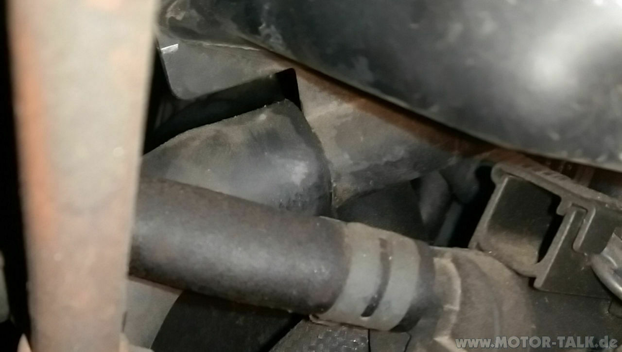

Deutlicher Geruch war allerdings im Bereich der Einspritzventile unter der Motorabdeckung zu vernehmen. Allerdings eindeutig Abgas und kein Benzin. Auf der rechten Seite des Motors stärker als auf der linken.
Beim herum-leuchten mit der Taschenlampe dann eine interessante Entdeckung: Der Schlauch der Ventildeckel-Entlüftung war ab :confused:.
Da der Ventiltrieb ja nie 100 % dicht ist tritt dort Abgas aus. Dieses wird normalerweise durch die Ventildeckel-Entlüftung in den Ansaugtrakt gesaugt und damit unschädlich gemacht.
Wenn, wie hier, der Schlauch ab ist kommen dort recht ordentliche Mengen Abgas raus, werden dann durch die Motorabdeckung in die Nähe der Lufteinlässe für die Lüftung geleitet und dann in den Innenraum.
Ein kurzer Test mit geschlossener Haube und aufgedrehter Lüftung: Kein Geruch nach Abgas mehr.
So wünscht man sich seine Reparaturen: Einfach, günstig und mit deutlicher Verbesserung :D

Um den Benzinfilter zu erneuern muss die ganze Benzinpumpe ausgebaut und zerlegt werden. Das ist aufwändig und so lange es da keine Probleme gibt bleibt die erst mal drin.

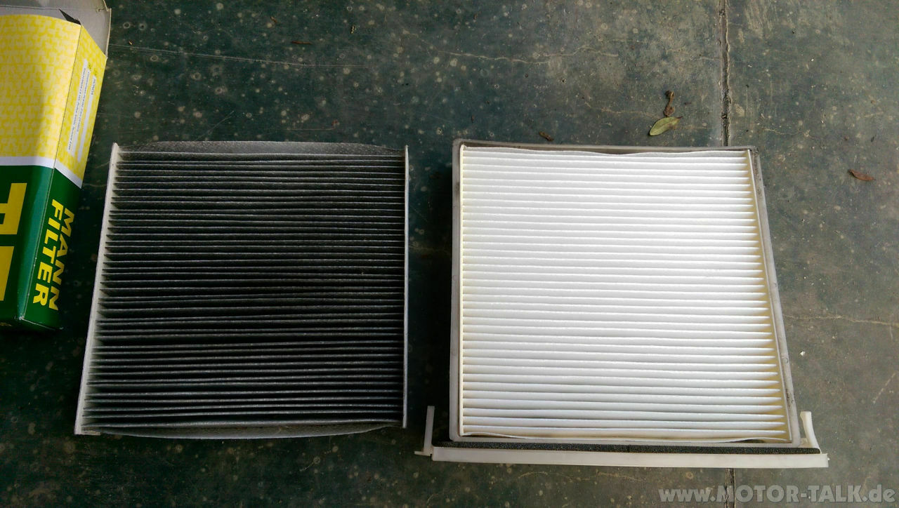

Auf in den Kampf. Erster Schritt: Innenraumluftfilter. Dazu den Einsatz im unteren Teil des Handschuhfachs herausziehen, alle Metallclips einsammeln. Filterhalter herausziehen. Definitiv reif für den Austausch.
Filter in korrekter Richtung einsetzen (es sind Pfeile auf dem Halter und dem Filter). Halter einschieben, Metallclips korrekt auf das Handschuhfachteil aufsetzen, reinclipsen, fertig.
Nach dem Tausch kurzer Test der Lüftung. Atmete deutlich freier, nicht mehr das Gefühl der Lüfter würde gegen einen zugesetzten Filter arbeiten.
Nächster Filter, Luftfilter. Motorhaube auf, quadratische Box rechts am Ansaugtrakt. Metallclips nach Außen öffnen, Deckel abnehmen und Filter herausheben. Ebenso reif für den Austausch.
Neuen Filter einsetzen, Deckel aufsetzen und Clips wieder schließen, fertig.
Wenn das Schließen des Deckels irgendwelche Probleme macht ist der Filter nicht richtig herum eingesetzt. Es mag richtig aussehen aber nur wenn alles richtig herum drin ist schließt sich der Deckel ohne jede Gewaltanwendung.
Nächster Halt, Zündkerzen. Da Honda den Motor mit acht Kerzen gesegnet hat geringfügig fummelig aber kein echtes Problem. Zusätzlich sind die Zündspulen in die Kerzenstecker integriert (der Vollständigkeit halber erwähnt).
Den mit zwei Schrauben befestigten Deckel auf dem Motor entfernen. Zündkerzenstecker der vorderen Reihe abziehen. Die M10-Schrauben der Zündkerzenstecker abschrauben und die Stecker herausziehen.
Wenn vorhanden die Kerzenlöcher mit Druckluft ausblasen bevor der Kerzenschlüssel angesetzt wird.
Kerzen mit einem 16er Kerzenschlüssel und Verlängerung ausbauen. Das Kerzenbild der vorderen Kerzen sollte hellbraun sein und sich insbesondere von Zylinder zu Zylinder nicht signifikant unterscheiden. Korossionsspuren an den Metallteilen der Kerze sollten nicht vorhanden sein.
Um den Ausbau der hinteren Kerzen zu erleichtern sollte als erstes die Führung der Kabel zu den Zündkerzensteckern gelockert werden. Dazu rechts oben (vor dem Motor stehend) die rechte Befestigung aus ihrer Metallhalterung ausclipsen dann die Führung auf der linken Seite aushängen. Nun solle man bequem an die 10er Schrauben herankommen die die hinteren Zündkerzenstecker halten.
Die Form der hinteren Stecker ist anders als die vorderen und verändert sich zusätzlich ab der Mitte des Motors. Daher aufmerksam nachsehen ob man die richtige Schraube löst hat (nicht dass man aus Versehen eine Schraube der Ventildeckeldichtung bearbeitet).
Nachdem alle Befestigungsschrauben der Zündkerzenstecker gelöst sind die Stecker herausziehen. Idealerweise die Zündkerzenlöcher ausblasen (normalerweise sammelt sich hier aber kein Dreck) und die Kerzen mit dem passenden Kerzenschlüssel herausschrauben.
Das Bild der hinteren Kerzen ist typischerweise schlechter als das der vorderen. Zwischen den Zylindern sollte aber kein großen Unterschied erkennbar sein.
Das der Jazz empfindlich auf überalterte Kerzen reagiert soll hier noch vorsichtshalber erwähnt werden. Die Symptome gehen vom Motorruckeln bis zur roten Warnleuchte mit Fehlereintrag "Kurbelwellensensor".
Geeignete neue Kerzen sind die NGK BKR6E-11. Mehrere Sätze dieser Kerzen sind bei mir bisher problemlos gelaufen.
Die neuen Kerzen mit dem Kerzenschlüssel, der Verlängerung und den Fingern eindrehen bis es nicht mehr weiter geht. Anschließend mit Werkzeug um 90° anziehen.
Sind alle Kerzen drin die Stecker wieder aufsetzen, festschrauben, Kabel anschließen, hintere Zündkabelführungsleiste wieder anbringen, Deckel auf den Motor setzen (vorne am Ansaugtrakt korrekt einfädeln), festschrauben und auch das wäre erledigt.
Zum Ölwechsel schreibe ich nicht viel, ist das übliche Prozedere. Motor aufwärmen und Auffangwanne platzieren. Sehr praktisch ist hier übrigens eine mit eingebautem Gitter, da muss man nicht im Öl wühlen wenn einem etwas hinein fällt und auch der Ölfilter kann zum Austropfen darauf platziert werden. Ablassschraube entfernen, Öl auslaufen lassen. Dichtfläche Ablassschraube reinigen, neue Dichtung (Alu) aufsetzen und zuschrauben (Drehmoment beachten).
Auffangwanne unter den Ölfilter (vorne am Motorblock) schieben. Filter lösen und alles austropfen lassen. Wenn nichts mehr läuft Dichtfläche reinigen, Gummi des neuen Filters mit frischem Öl benetzen, FIlter aufschrauben und mit der Hand kräftig (aber nicht Herkules-mäßig) festziehen.
Entgegen der Angaben im Handbuch gehen beim Filterwechsel nicht 3,6 sondern nur 3,5 l rein. Also erst mal 3,5 l einfüllen, Motor starten und laufen lassen bis die Öldruckwarnleuchte erlischt, 5-10 Minuten warten und dann den Ölstand messen. Jetzt prüfen ob die Ölablassschraube und die Gegend um den Ölfilter dicht ist. Alles OK? Dann sind wie hier fertig.
Wie angekündigt jetzt noch die vorderen Scheiben wechseln. Dazu Räder weg, Bremssattelrückseite gegen den Belag auf der Vorderseite mit einer Schraubzwinge zusammendrücken um Spiel in die Bremse zu bekommen und Platz für die neue Scheibe und Beläge zu schaffen.
Anschließend den Bremssattel und die Bremssattelhalterung abschrauben. Den Bremssattel zur Entlastung der Bremsleitung oben ins Federbein hängen. Bremsbeläge entfernen, deren zwei Unterlegbleche zur Seite packen und die Bremsbelagführung im Bremssattel reinigen.
Das Lösen der zwei Kreuzschlitzschrauben in den Scheiben geht ohne Schlagschrauber üblicherweise nicht. Häufig sind die Gewinde auf der Rückseite der Scheibe noch zusätzlich angerostet und die Schraube lässt sich zum Ende hin nur noch mit einer Wasserpumpenzange ganz herausdrehen.
Jetzt die Scheibenauflage am Radlager reinigen und die neue Scheibe aufsetzen. Zur Befestigung die neuen Schrauben aus dem Bremsscheibensatz benutzen. Die neuen Bremsklötze einsetzen (Unterlegbleche nicht vergessen) und die Bremssattelhalterung sowie den Bremssattel wieder anschrauben (Drehmoment beachten und Schraubensicherungslack benutzen).
Beim ersten mal bremsen ist große Vorsicht geboten. Nicht nur dass es extra Pedalweg benötigt bis die Bremsklötze nach dem Einbau wieder an der Scheibe anliegen auch ist der Reibwert der heute meist lackierten Scheiben sehr gering bis die Lackschicht heruntergebremst wurde. Also besser nicht zu forsch herumrangieren und die Sache bei der ersten Fahrt ruhig angehen lassen.
Denen die aufgepasst haben wir aufgefallen sein dass der Punkt Getriebeölwechsel fehlt. Dazu muss ich erst Getriebeöl von Honda besorgen, berichtet wird dann später :)

Eine weitere lange Geschichte auch wenn sie nicht an die 12 Monate für den Import des NSX herankommt.

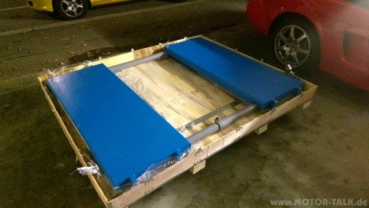

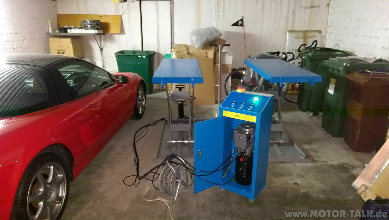

Nach längere Suche einer geeigneten Einrichtung fiel die Wahl auf eine Scherenhebebühne. Hintergrund der Entscheidung waren die folgenden Kriterien:
  • Ohne Druckluft (ein Kompressor soll erst später folgen)
  • Niedrige Deckenhöhe (nur ~2,20 m)
  • Mobil (je nach Jahreszeit ist mehr oder weniger Platz in der Garage)
  • Mit Umlenkhilfe (sonst braucht man dann doch wieder einen Wagenheber)
  • 230 V (noch ist kein Drehstrom in der Garage)
Die im Internet von verschiedenen Firmen angebotene Bühnen ändern sich immer mal wieder und so wurde es ein Exemplar der Firma Wiedemann Fahrzeugtechnik
Generell werde alle diese "günstigen" Bühnen in China hergestellt, hier ist dann entscheidend was der Auftraggeber für Qualitätsansprüche hat und wie er diese durchsetzt. Im Falle dieser Bühne sahen die Bilder nach recht vernünftiger Schweißarbeit aus.
Lieferzeiten sind üblicherweise immer als "24 h Versandbereit" o,Ä. angegeben, häufig schließt sich dann aber noch ein Wust an Verzögerungen an, zumindest meiner Erfahrung und der manch anderer nach.

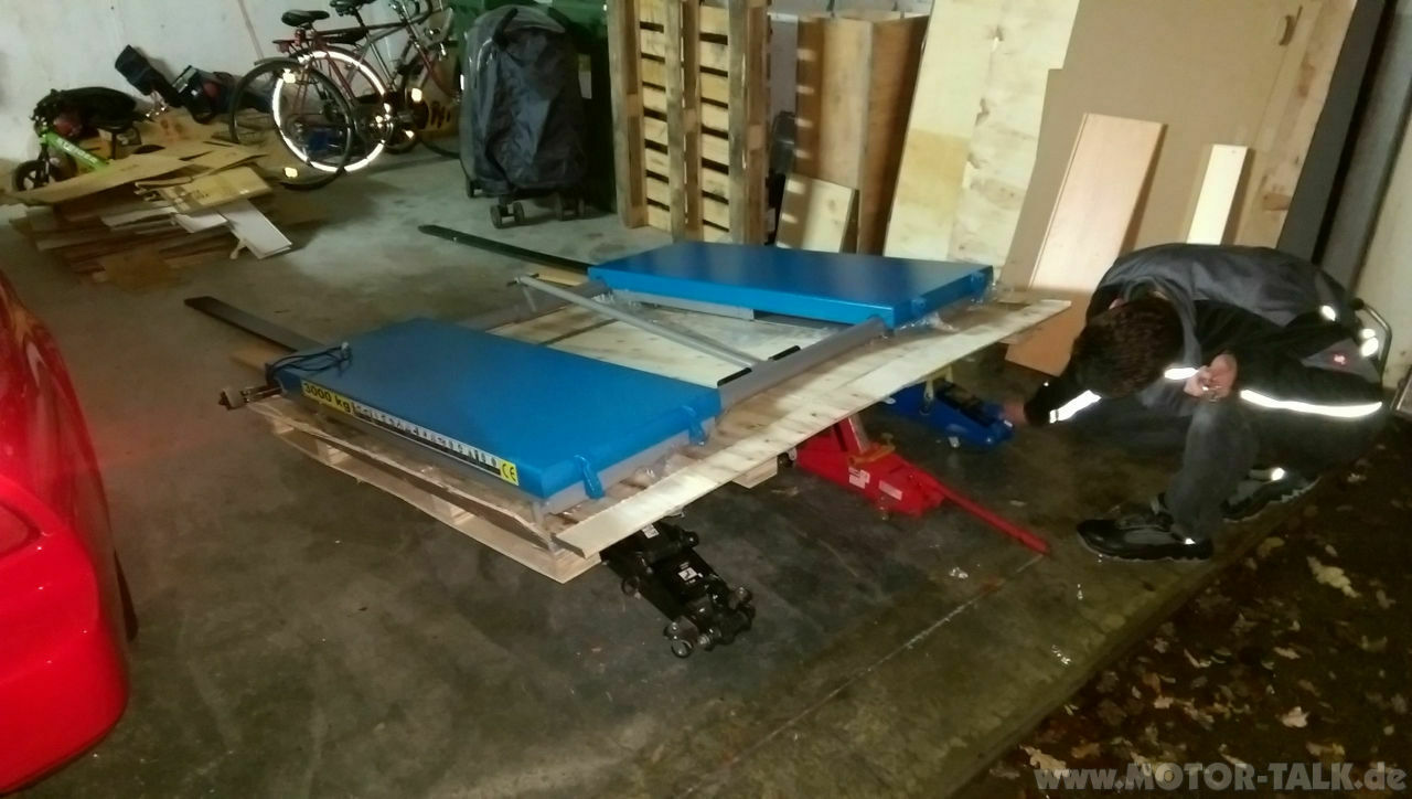

Bei mir wurde es mal wieder eine echte Odyssee .. aber was habe ich mir auch dabei gedacht. Die Bestellung ging am 25. Juni 2017 raus. Geld überwiesen und wenige Tage später eine E-Mail "Herr Wiedemann möchte persönlich mit ihnen sprechen" .. mir schwante schon übles auch wenn der Text eher nach "Der Pate" klang.
Der Hintergrund war, dass sie gerade kein Exemplar da hätten (wir erinnern uns: "Innerhalb von 24h versandfertig") aber per Container unterwegs sei. Würde etwa sechs Wochen dauern.
Zwei Monate später noch ein Anruf: Sei unterwegs, würde in zwei Wochen erwartet. Am Ende dauerte es noch weitere zwei Monate bis die Palette bei mir in der Garage stand. Dabei inklusive war ein LKW ohne Stapler "Liefern und ABLADEN: Sie benötigen KEINEN Gabelstapler, und KEINE Laderampe oder sonstige Hilfsmittel. Die Hebebühne wird von der Spedition abgeladen." Einen Bauhof als Nachbarn zu haben kann manchmal sehr hilfreich sein..

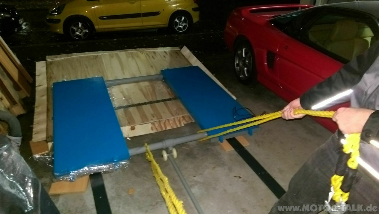

Nach insgesamt sechs Monaten durfte ich mich dann also mit der Frage herumschlagen wie man 400 kg Stahl von einer Palette auf den Boden bekommt.. Nach der Überlegung einen Motorkran zu kaufen hatte ein Freund die entscheidende Idee: Herunterziehen.
Man bekommt dabei ein wenig ein Gefühl dafür wie vor hunderten von Jahren schwere Steinblöcke transportiert wurden.
Ansonsten aber reichlich unspektakulär und schnell erledigt, die Latten wurden dann mit Hilfe eines Brecheisen herausgezogen.
Nach mehreren Telefonaten am Samstagmorgen war ich stolzer Besitzer von 10 Litern Hydrauliköl und der Spaß konnte losgehen. Nachdem alles angeschlossen und das erste Leck behoben war konnte ein erster Testlauf starten.
Die Sache mit dem sonst üblichen Drehstrom wurde mir schlagartig klar als beim Drücken des Knopfes die Leuchtstoffröhre in der Garage ausging. Noch etwas mehr und die Sicherung wäre draußen gewesen. Abgesehen davon funktioniert aber alles wie angegeben.
Das Ganze dann noch ein wenig ausrichten, aufräumen und sauber aufstellen; fertig. Zum mitgelieferten Mobilkit kann man nur sagen: Gelungen. Es war möglich die Bühne auf der zur Verfügung stehenden Fläche um 180° zu drehen.
Dazu werden im leicht hochgehobenen Zustand zwei Räder auf die Verbindungsrohre gesteckt. Beim Herunterlassen hebt sich die Bühne selbstständig auf die Räder. Auf der anderen Seite wird ein Art Deichsel mit zwei weiteren Rädern angesetzt und das ganze dadurch angehoben (hier weiter unten gibt es jede Menge Bilder dazu)
Nun mussten nur noch die verriegelbaren Rampen montiert werden und die Vorbereitungen waren abgeschlossen. Diese Option hat sich als äußerst wichtig herausgestellt da bereits beim Jazz die Anhebepunkte der Karosserie so weit auseinander liegen dass er ohne eine verriegelte Rampe nicht hätte gehoben werden könnte.
Beim Jazz stand die 120.000 km Inspektion an, der erste Testkandidat also schon gesetzt. Die Bühne wird übrigens nicht am Boden befestigt und hat sich aber beim Auffahren auch keinen Millimeter bewegt.
Zum Einsatz ist anzumerken, dass die Bühne nach dem Hochfahren (Mindesthöhe beachten) eingerastet, sprich in die Sicherheitsverrieglung abgesenkt werden muss. Für das weiter Ablassen ist unter dem Bedienpult eine Zeitschaltuhr, die die Bühne erst kurz hochfährt um sie aus den Rasten zu heben und dann ganz ablässt.
Bei meiner niedrigen Deckenhöhe nicht ungefährlich, daher wurde sie erst mal auf 0 Sekunden (vorher: 2) gestellt. Das Ablassen wird damit zu einer Zwei-Knopf-Aktion (erst kurz hoch dann runter) aber das Dach der Garage und des Jazz wird es mir danken.
Noch einige abschließende Worte zum Produkt. Die Bühne ist konstruktiv gut gemacht (keine Kunststoffblöcke auf geschmierter Bahn sondern Rollen, stabile Verriegelung, Metallbehälter für das Hydrauliköl, Umlenkung und Mobilkit).
Meiner Laienmeinung nach sehen die Schweißnähte gut aus und das verwendete Material hat ordentliche Stärke. Trotz allem bleibt es eine günstige Scherenhebebühne und kann nicht mit den weitaus teureren Markenprodukten mithalten. Für meine Einsatzzweck aber absolut ausreichend, ich denke wir werden gute Freund werden :D
