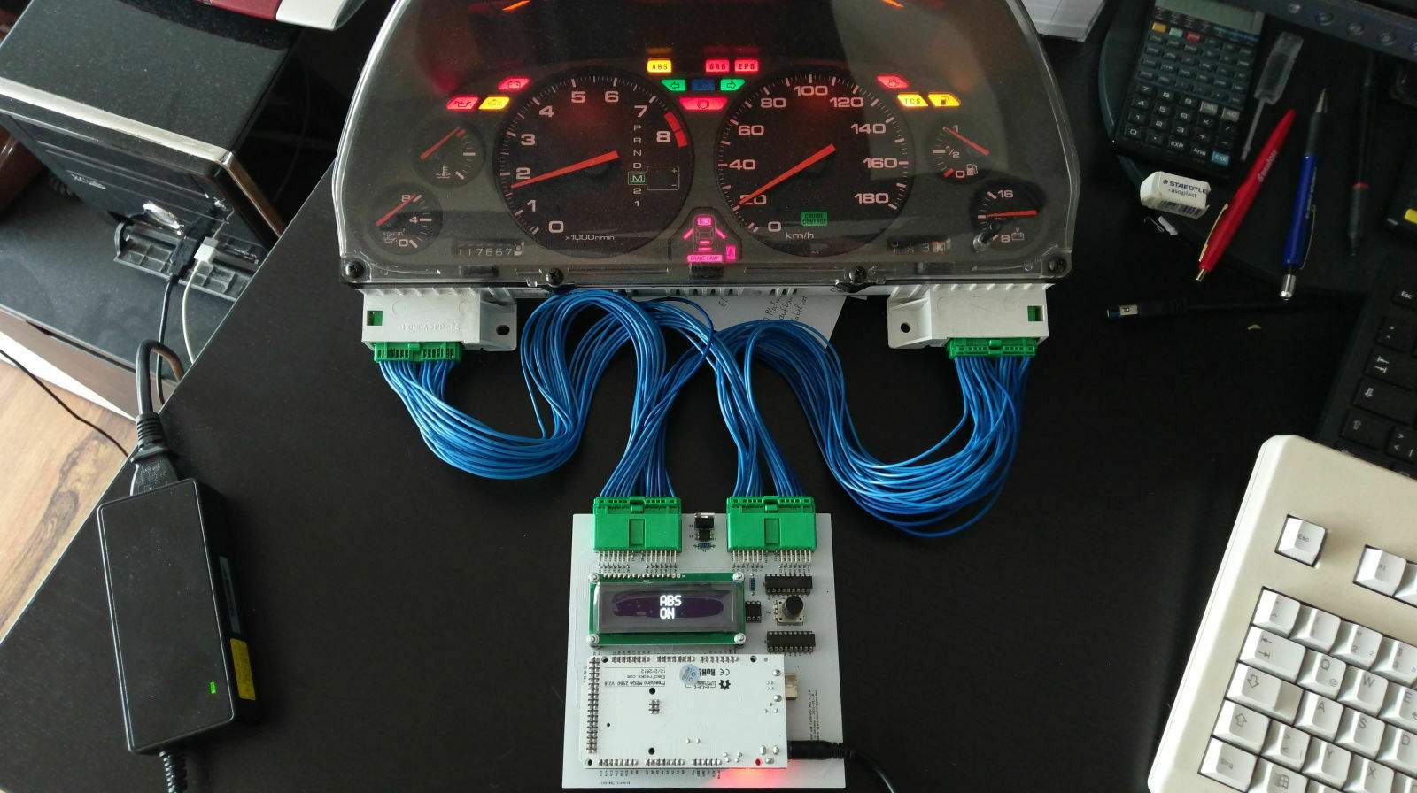

Seit längerer Zeit kein Update mehr - Home-Office, Home-Schooling und Home-Kindergarten lassen grüßen.
Die neuen Platinen kamen Ende Januar hier an. Gleich mal die wertvolleren Teile von der alten Platine holen (unter anderem die grünen AG5-Kupplungen und die ICs).
[bild=5]Der Aufbau der gesamten Platine hat ca. 1,5 Stunden Zeit in Anspruch genommen. Schon mal deutlich weniger als bei der alten Version, da dort ein Gehäuse bearbeitet und beschriftet werden musste.
Fast 200 zusätzliche Beschriftungen sind auf der neuen Platine zu finden. Dabei handelt es sich um die Namen der Arduino-Pins vom Ausgang des Mikrokontrollers über die Ausgangstreiber bis zum Tacho.
Sie sollen bei der Entwicklung, Fehlersuche und wenn sich mal etwas komisch verhält helfen.
[bild=2]Da die interne Verdrahtung der Pins optimiert wurde gab es entsprechende Software-Änderungen und auch ein oder zwei Pins die ihre Position wechseln mussten. Als ich bei dieser Arbeit an der Tachobeleuchtung angekommen war ging es mit den Problemen los.
Die Hintergrundbeleuchtung ließ sich nicht abschalten und gleichzeitig wurde der MOS-FET-Transistor ziemlich warm. Es stellte sich heraus, dass ich das Schaltsymbol falsch gelesen und dadurch eine Platine mit verdrehten Pins für den Transistor produziert habe.
Nichts was sich nicht durch zwei gezielte Schnitte und einige Reparaturverbindungen beheben lässt aber trotzdem ärgerlich. Im Layout ist der Fehler bereits behoben und sobald neue Platinen bestellt werden benötigt es keinen Work-around mehr.
[bild=3]Ein Kollege aus dem US-Amerikanischen NSX-Forum (NSX Prime) unterstützt mich bei der Arbeit mit den Kabelbäumen, daher wurde gleich noch ein zweiter Tester zusammengebaut. Mit der Übung vom letzten Mal klappte das in knapp einer Stunde.
Um die Sache visuell etwas interessanter zu gestalten kam ein weißes OLED-Display zum Einsatz. Der Preis ist fast gleich, alles andere (mechanisch & elektrisch) identisch.
[bild=4]Neben einem funktionierenden Tester benötigt es auch auch noch ein passendes Anschlusskabel. Mit etwas Übung dauert es etwas länger als eine Stunde um die ca. 60 Kabel und 120 Pins zu crimpen.
Eine etwas langweile Tätigkeit aber deutlich schneller als die Schrumpfschlauch- und Löt-intensive Version beim alten Tester. Um alles in Betrieb zu nehmen braucht man jetzt nur noch ein Netzteil mit 12 V, 5 A und einem passend Stecker.
Aus Sicht meines Tachos (1997 JDM Automatik ohne Targa) wäre die Sache damit abgeschlossen. Nach verfügbaren Pin-Informationen über die Baujahre sollten somit die Funktionen aller NSX-Tachos >1995 abgedeckt sein aber eben nicht getestet. Für ältere Baujahre benötigt es noch ein passendes Kabel aber funktional und Software-seitig sollte alles klappen.
[bild=1] Prinzipiell kann dieser Tester (passende Software und Anschlusskabel vorausgesetzt) auch viele andere Honda-Tachos aus den 90ern ansteuern, potentiell auch Tachos anderer Hersteller.
Da mein Tacho wieder zurück ins Auto soll wird als nächstes eine Anschlusskabel für einen 1991er Honda Legend entstehen. So ist dann immer etwas zum Testen auf dem Basteltisch auch wenn gerade NSX-Saison ist 😁
