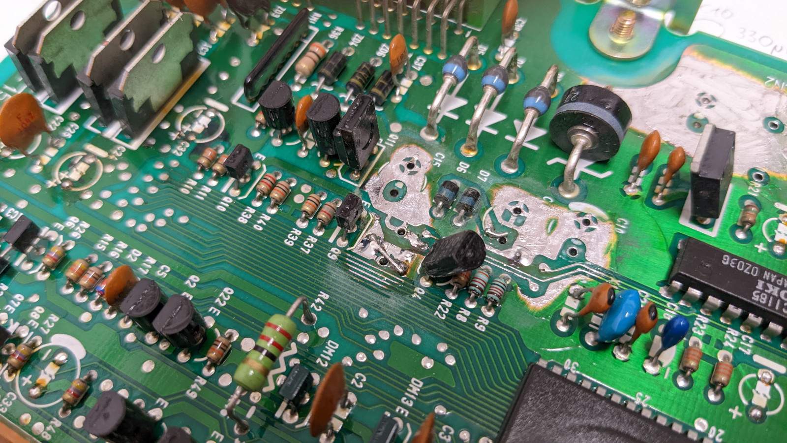

Vor einigen Monaten kam ein NSX Klimasteuergerät herein. Es war zu diesem Zeitpunkt komplett ohne Funktion und damit schon über den typischen Punkt hinweg bei dem die ersten Problem auftreten (wie z. B. ein Lüfter der nur noch auf der höchsten Stufe funktioniert).
[bild=1]Wer diesen Blog schon länger liest weiß was jetzt kommt - ausgelaufenen Kondensatoren, verätzte Platinen, weggefressene Leiterbahnen, ein Glasfaserpinsel, viel Lötzinn und etliche Drahtbrücken - aber schön der Reihe nach 😁
Die Platine zeigte sich in typischem Zustand. Dunkle Bereiche in der Nähe der 13 Elektrolyt-Kondensatoren zeigten an wo die ausgelaufenen Säure ihr Unwesen getrieben hatte. Sobald dadurch Leiterbahnen komplett aufgelöst werden fallen die ersten Funktionen des Steuergerät aus.

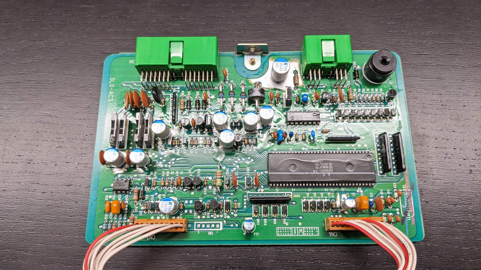

[bild=2]Nach dem Entfernen aller Elektrolyt-Kondensatoren und Abschleifen der betroffenen Bereiche mit einem Glasfaserpinsel (teilweise müssen dafür noch weitere Bauteile entfernt werden) kommt blankes Kupfer zum Vorschein. Erst jetzt kann der gesamte Schaden begutachtet werden.
Alle Kupferflächen werden verzinnt und unterbrochene Leiterbahnen mit kleinen Drahtbrücken wieder hergestellt. Auch die Lötaugen alle entfernten Bauelemente werden mit Zinn durchgespült um alle Reste der Kondensatorflüssigkeit zu entfernen.

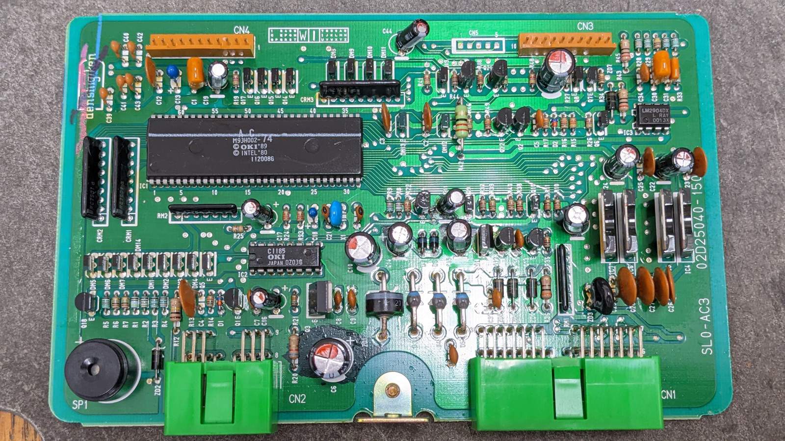

[bild=3]Besonderes Augenmerk liegt darin die neuen Kondensatoren vernünftig zu kontaktieren. Da die Lötaugen häufig nicht mehr existieren werden dafür Drahtbrücken benötigt die später mit den Füßen der neuen Kondensatoren verlötet werden.
Zum Schluss dann noch der Einbau der neuen Kondensatoren (auf Grund der Lieferschwierigkeiten bei Panasonic und Co. inzwischen von Kemet. Es werden ausschließlich trockene Typen verwendet (Stichwort: Aluminium-Polymer) was ein erneutes Auslaufen sicher verhindert.

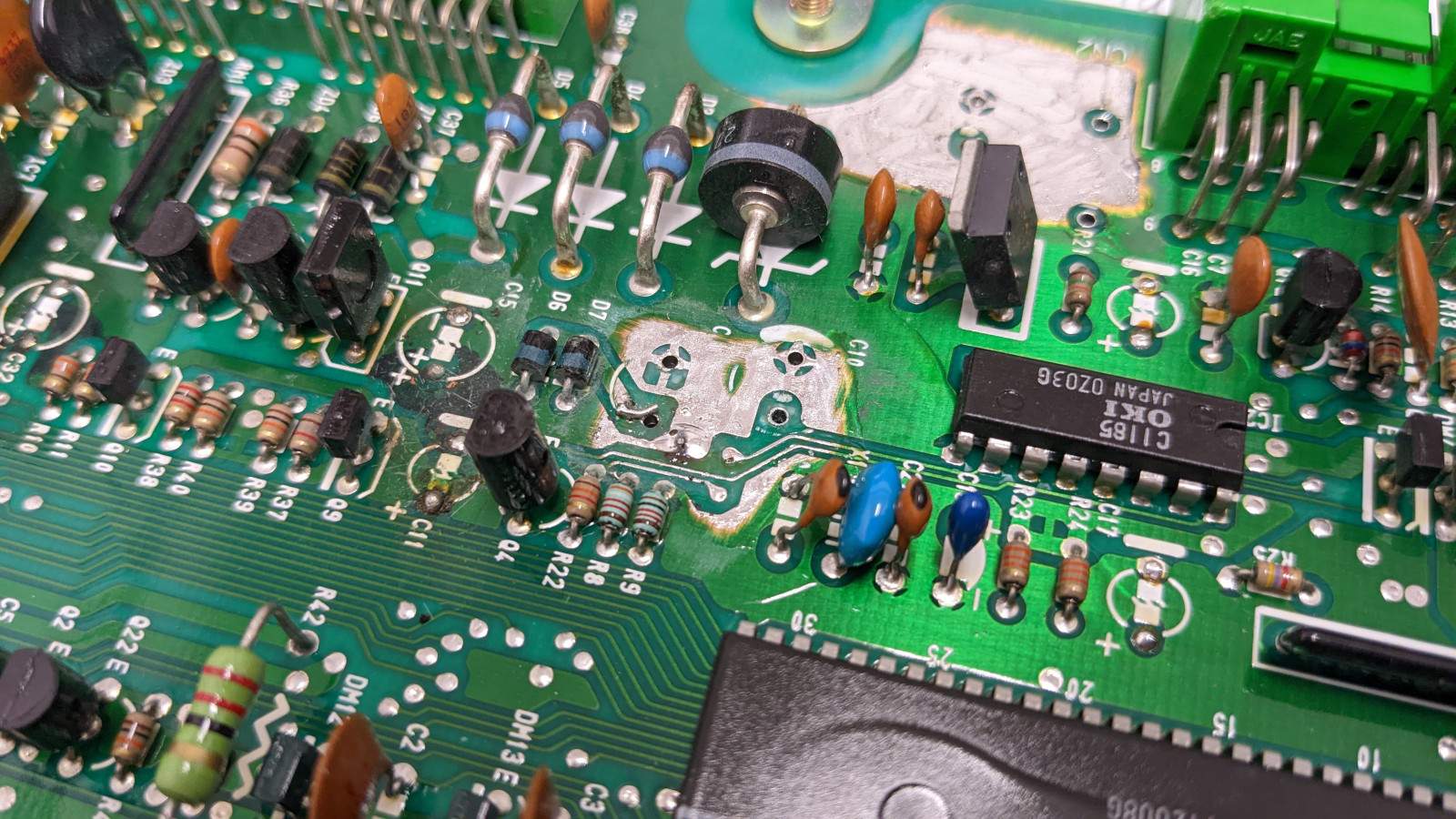

[bild=4]Nach einem Test im Auto dann noch die Reparatur der Lackversiegelung mit dem Pinsel, Zusammenbau und zurück an seinen Besitzer, der die korrekte Funktion bestätigen konnte.
Das Klimasteuergerät des NSX zeigt sich immer wieder als ziemlich robustest Kerlchen. Trotz der beteiligten vollen Bordspannung und durchaus hohen Strömen (Lüftermotor) führen selbst massive Ausfälle nur selten zu weiteren Schäden.
