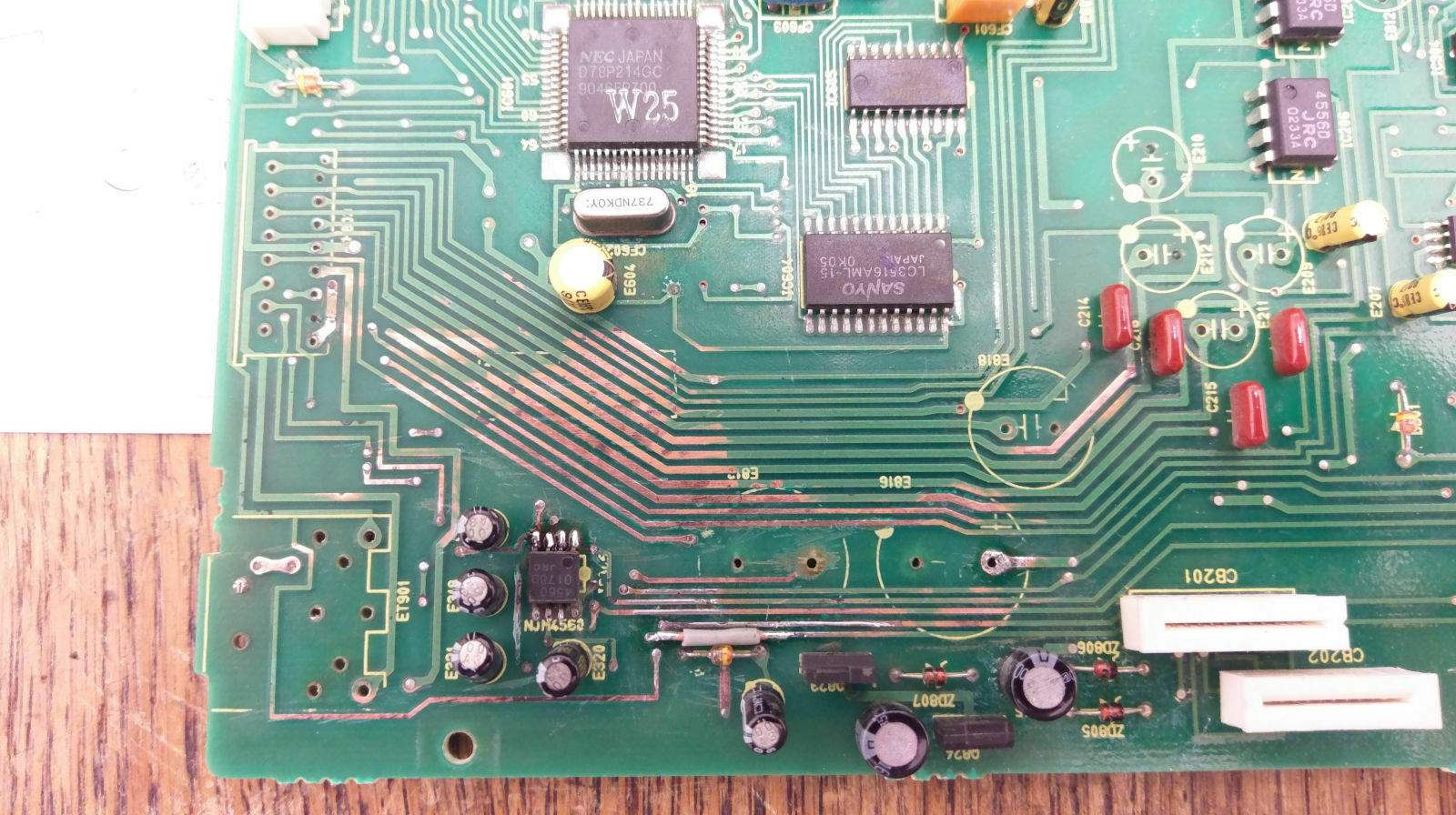

Neben den Verstärkern aus dem letzten Blogeintrag vor zwei Wochen fand auch ein Radio den Weg ins heimische Bastelzimmer. Das tat bei seinem Benutzer keinen Mucks mehr, nach seiner Aussage stand der Wagen zehn Jahre lang in einer Garage oder Scheune. Dementsprechend viel Zeit hatte die Säure des 1992er Baujahrs ihre nähere Umgebung zu zerstören.
[bild=1]Die europäische Version des Radios besitzt zwei besonders dicke Kondensator-Kollegen und deren Füllung hatte sich auch schon bis auf die Rückseite der Platine durchgearbeitet – das sah wirklich nicht gut aus.
Da der Vorbesitzer schon angekündigt hatte, dass es sich nicht einschalten ließ gab es auch keinen zweiten Versuch solange die Kondensatoren nicht ausgetauscht, alles aufgeräumt und die Umgebung sauber gemacht war.
Um die Spuren der Säure loszuwerden musst der Anschluss des CD-Wechslers sowie eine der Flachbandkabel-Anschlüsse entfernt werden. Das Kabel war im Stecker fest-korrodiert und musste daher ausgetauscht werden. Leiterbahnen waren an zwei Stellen unterbrochen und dementsprechend repariert worden.
[bild=2]Nach dem Einbau der neuen Kondensatoren erwachte das Radio wieder zum Leben – zumindest teilweise. Sender wurden empfangen aber der Ton klang komisch und brauchte einige Minuten Aufwärmzeit.
Der CD-Wechsler lief, allerdings war kein Ton zu vernehmen obwohl das Audio-Signal am Stecker messbar war.
Der Bereich in der Nähe des Wechsler-Anschlusses war ja heftig betroffen. Dort befindet sich ein kleiner Operationsverstärker der für die Einspeisung des CD-Signals zuständig ist und wohl nicht überlebt hat.
[bild=3]Direkter Ersatz ist nicht mehr erhältlich aber es existieren verschiedene Ersatztypen. Leider passt deren Baugröße nicht ganz aber die Befestigungspunkte des alten sind großzügig genug ausgelegt um den Ersatz dort befestigen zu können.
Damit funktionierte der CD-Wechsler wieder einwandfrei allerdings klang der Ton immer noch komisch . Mit dem Oszilloskop auf der Platine unterwegs wurde festgestellt, dass die Versorgungsspannung der Operationsverstärker schwankte und die Veränderungen im Ton passte dazu.
Das ein einwandfreies, baugleiches Radio zum Vergleich vorhanden war half übrigens sehr bei der Fehlersuche.
[bild=4]Die Spannung wird von einer Z-Diode erzeugt die sich im Bereich befindet der ebenfalls stark von Säure betroffen war. Ein Test mit Kältespray und Lötkolben zeigte, dass sie stark Temperatur-anfällig geworden war – was sie natürlich nicht sein sollte. Nach dem Einbau eines Ersatzteils war der Ton dann einwandfrei.
Nachdem diese Problem behoben war wurde ein weiteres bisher nicht hörbares Verhalten erkennbar. Immer wenn sich die Rauschsperre aktivierte (z. B. beim Senderwechsel) war auf dem rechten Kanal ein Ploppen zu hören. Bis früh in den Samstagmorgen hat es gedauert die Ursache zu finden.
Ein Kondensator auf der Klangregel-Platine hatte einen Fehler und sorgte dafür, dass ein Gleichspannungsanteil auf das Audio-Signal aufgeprägt wurde der dann beim Einschalten der Rauschsperre für die Tonstörung sorgte.
[bild=5]Ein letzter Fehler im Kassettendeck scheint ein defekter Motor zu sein – er schwankt in schneller Folge zwischen langsam und schneller Abspielgeschwindigkeit was für ein sehr schräges Klangerlebnis sorgt. Da der Besitzer keine Kassetten hören möchte wurde das aber so gelassen.
Nicht ganz einfach so eine Fehlersuche aber auch echt toll wenn am Ende alles wieder funktioniert 😁
