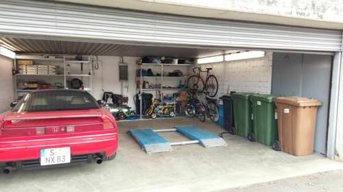

Seit Ausbruch des gefährlichen und teilweise sehr lästigen Virus namens COVID-19 änderte sich auch die Auto-Nutzung in der Familie recht fundamental. Anstelle zweier Eltern die ins Büro fahren und Kinder die in Schule und Kindergarten gehen sind je nach Lock-Down-Status wochenlang alle zu Hause. Der Seat wird nur hin und wieder zum Baumarkt gefahren, der Jazz war letztes Jahr immerhin eine Runde im Urlaub in Slowenien aber seither auch nur am Kindergarten und im 500 m entfernten Supermarkt.
[bild=1]Neben dem daraus resultierenden hohen Spritverbrauch (der Jazz hängt zwischen 7 und 8 l/100 km) schaffen wir es auch kaum die Kilometerintervalle die für einen jährlichen Service vorgesehen sind einzuhalten - beim Seat waren es in 1,5 Jahren gerade mal 5000 km die zusammen gekommen sind.

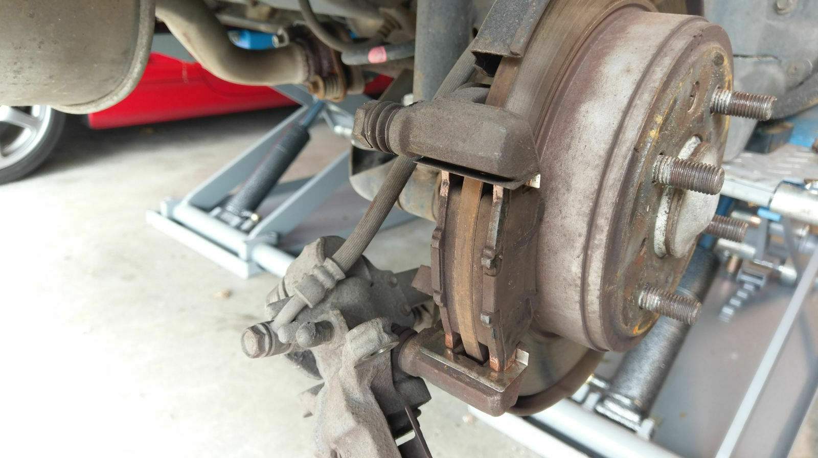

Zusammen mit dem Wechsel von Winter- auf Sommerreifen wurden die Führungen der Bremsbeläge gereinigt, Belag- und Scheibenstärke gemessen sowie geprüft ob die Führungsbolzen noch sauber laufen.
[bild=4]Alles prima aber vorne links ist der Verschleiß an Scheibe und Belag messbar höher als an der rechten Seite (interessanterweise aber nicht an den Reifen) - wer Ideen hat woran das liegen könnte ist herzlich eingeladen dazu in den Kommentaren zu schreiben.
