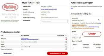

Eine äußerliche normale NSX-Klimasteuerung aus der Schweiz bei der der Lüfter nur noch ausgeschaltet oder auf höchster Stufe laufen sollte. Das Verhalten war auch in meinem NSX identisch und der Selbsttest zeigte keine Probleme an.
[bild=1]Dieses Verhalten ist typisch für ausgelaufene Kondensatoren aber nach dem Öffnen des Steuergeräts war sichtbar, dass die Kondensatoren bereits einmal ausgetauscht wurden ..
Was damals allerdings versäumt wurde war die dringend notwendige Entfernung der Säure. Wird dies nicht gemacht so frisst sie sich unter der Lackierung weiter durchs Kupfer, und zwar so lange bis die chemische Reaktion zum Stillstand kommt.
[bild=2]Der erste Schritt war daher die Entfernung der Kondensatoren und die Reinigung der betroffenen Gebiete bis auf das blanke Metall.
Das funktioniert ganz gut mit einem Glasfaserstift. Danach ging die Suche nach unterbrochenen Leiterbahnen los.
Gefunden wurden zwei eindeutige Unterbrechungen aber auch potentielle Stellen wurden sicherheitshalber gleich mit repariert - sicher ist sicher.
[bild=3]Nach der Beschichtung aller freien Kupferbereiche mit Lötzinn, dem Einbau eines Satzes neuer Kondensatoren und dem Hinzufügen von diversen Reparaturleitungen funktioniert das Gerät wieder wie es sollte.
Ich bin immer noch beeindruckt davon was die Platine und deren Elektronik so alles aushält bevor sie ganz ausfällt.
Nach einer zusätzliche Lackschicht auf der Ober- und Unterseite ging es ins Fahrzeug zum (erfolgreichen) Funktionstest.
[bild=4]Im Nachhinein vermute ich eine Stelle rund um C11 war ursächlich für den Fehler. Sie befindet sich in unmittelbarer Nähe des Leistungstransistors der die Lüftergeschwindigkeit regelt.
Leider konnte bisher keiner der NSX-Spezialisten diesen Verdacht bestätigen.
Die betroffene Platine
