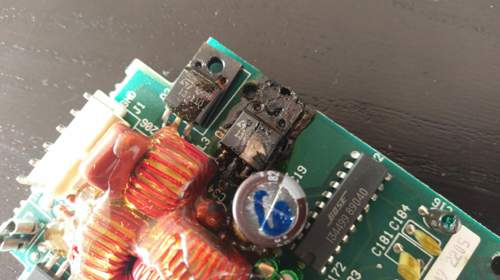

Ein französischer NSX-Besitzer hat mir die Audio-Komponenten seines Neuerwerbs zugesandt. Der Wagen stand zehn Jahre in einer Garage und das Audiosystem war tot - kein Ton aus den Lautsprechern nicht mal das Radio ließ sich einschalten.
Nachdem sein Klimasteuergerät bereits durch ausgelaufenen Kondensatoren Schach-Matt gesetzt wurde lag die Vermutung nahe, das es beim Radio und den Verstärkern nicht anders aussah. Bevor es ans Radio ging, waren die Verstärker dran.
der ist hinüberder ist hinüberSchon auf den ersten Blick und ohne besondere Experten-Kenntnisse waren hier größere Probleme erkennbar. Einer der Transistoren machte z. B. überhaupt keinen guten Eindruck.
Der Fehlerfall ist dagegen gar nicht ungewöhnlich, wenn man die Funktionsweise der Verstärker kennt. Es handelt sich um einen Brückentreiber bei dem je zwei Transistoren für einen Pin des Lautsprechers zuständig sind.
wohl schon länger herwohl schon länger herEin Transistor schaltet den Lautsprecher nach Masse, der andere nach Batteriespannung. Dabei muss peinlich darauf geachtet werden, dass unter keinen Umständen beide Transistoren gleichzeitig schalten denn dann haben wir einen saftigen Kurzschluss.
Bei einem echten Kurzschluss würde schnell die Sicherung fliegen und der Spuk wäre vorbei. Das es hier so lange gebrutzelt hat liegt an der Säure der ausgelaufenen Kondensatoren.
ein Elektrolyt-Tropfen wo vorher Kleber warein Elektrolyt-Tropfen wo vorher Kleber warDie Flüssigkeit kriecht unter dem Heißkleber entlang und wenn sie die Beine eines Transistors erreicht kann sie ihn "ein bisschen" einschalten. Im Ergebnis heizt er sich dadurch bis zum Versagen auf, ohne das die Sicherung auslösen würde.

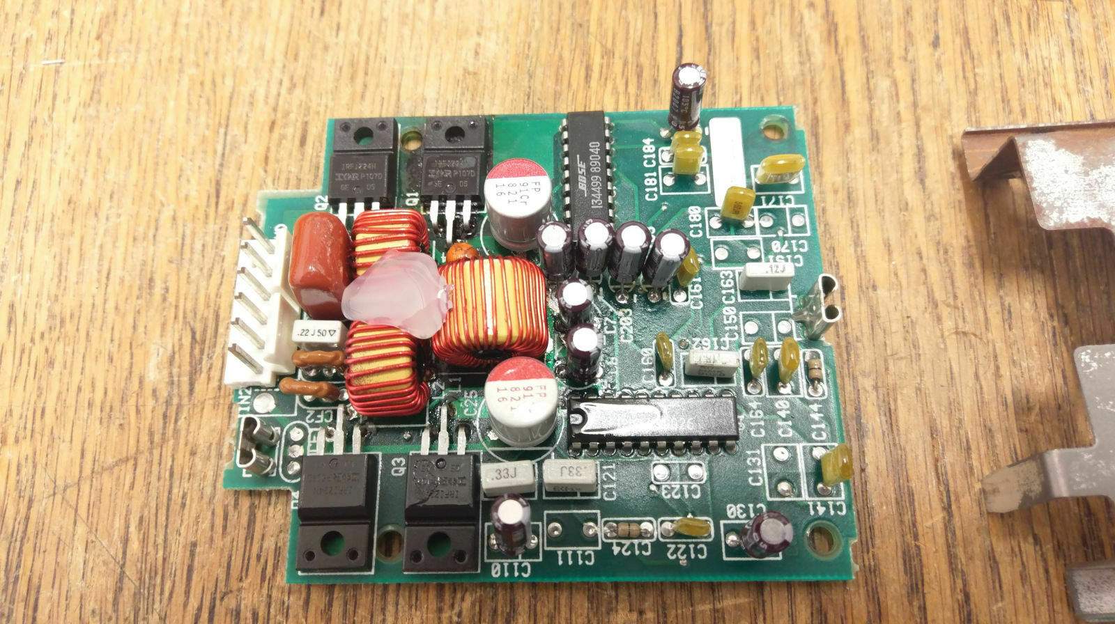

Bose ist traditionell geheimniskrämerisch mit ihren Konstruktionen. Es gibt keine Schaltpläne, keine Ersatzteile und selbst Bauteile die eigentlich Standard sind werden anders beschriftet.
auf halbem Wegauf halbem WegIm Falle der Transistoren genügt es daher den Ersatztyp IRFIZ24N einzusetzen - Kostenpunkt ca. 50 Cent.
Nach dem Entfernen aller vier Transistoren, der Kondensatoren, sorgfältiger Reinigung und Reparatur konnten neuen Bauteile aufgelötet werden und der Verstärker lief wieder tadellos.
Beim zweiten Exemplar (der Wagen hat drei) waren die Mühen leider nicht erfolgreich - hier waren zwar auch Transistoren defekt aber wohl zusätzlich eine der zwei Bose-ICs und das sind leider keine Standardprodukte. Ein gebrauchter Verstärker (aus Australien) ist schon unterwegs.
zurück unter den Lebendenzurück unter den LebendenDie dritte Verstärkerplatine war netter und lies sich bereits durch Reinigung und Austausch der Kondensatoren wieder zum Leben erwecken.
All Platinen wurden anschließend mit Lack neu versiegelt und gingen zurück an den Besitzer. Als nächstes dann das Radio - das ging über mehrere Tage und bis 6:00 Uhr Morgens :D
