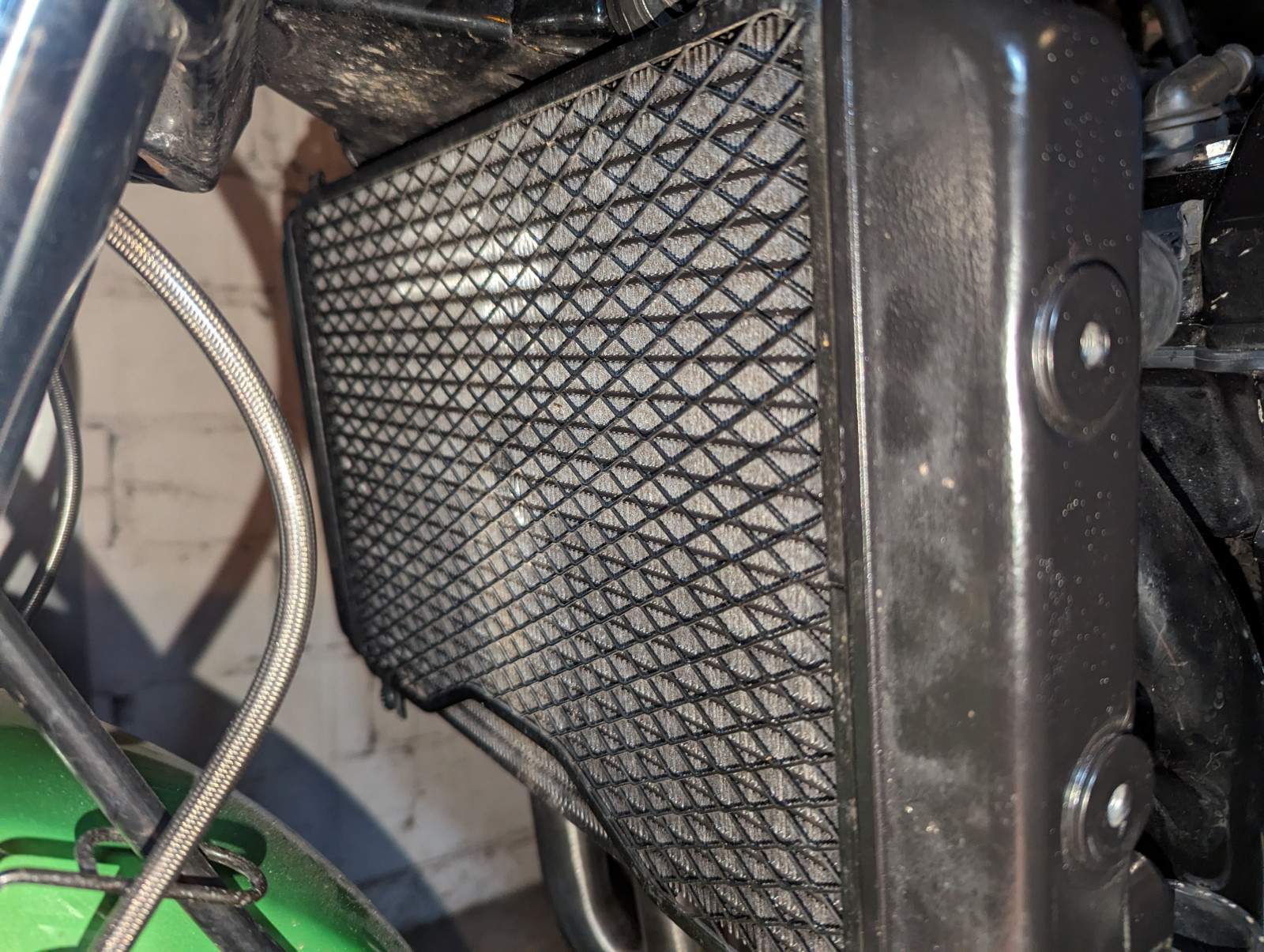

Weil der Kühler für die ganze Nummer eh noch einmal runter muss, kann ich mir auch gleich mal den Spaß gönnen und nochmal das Thema Kühlerschutz angehen. Wir erinnern uns, der montierte Kühlerschutz ist irgendsoein Tuningteil. Optisch nicht gerade mein Fall und auch wirklich nur dran damit kein größeres Steinchen den teuren Kühler zerdeppert. Neu soll das Ding fast 90€ kosten, mir persönlich zu teuer. Dazu kam das mir eine Schraube des Gitters flöten gegangen ist, heißt die Abdeckung hält zwar noch, kann sich aber jetzt natürlich etwas bewegen was auch wieder eine potenzielle Geräuschquelle ist. Also besorgte ich in der Zwischenzeit die beiden Schrauben (eine auf Reserve schadet ja nicht) neu und fand sogar jemanden der willens war ein original Kühlergitter zu einem vertretbaren Preis zu verkaufen. Für 20€ kann man da nicht meckern!
Vorteil: Das originale Gitter lässt, zumindest in der Theorie, mehr Luft durch. Ob diese Zubehörgitter schädlich für den Motor sind/waren, darüber wird sich heute noch in diversen Foren und FB-Gruppen der Schädel eingeschlagen. Ich persönlich finde das schlichte Gitter schöner als diese Platte mit dem ZRX und dem bösen Blick. Ist mir alles zu sehr 00er Jahre Billo-Streetfightertuning. Ja, ich war live dabei! Ich darf das sagen 😁
Das Gitter kam dann ein paar Tage später auch an und für den Preis ist der Zustand echt okay. Einmal ordentlich Putzi machen und das Ding sieht zu 95% neu aus.

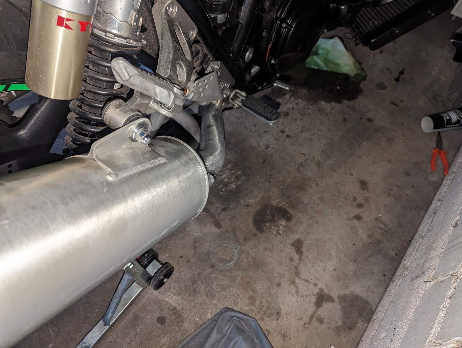

Den Endtopf hatte ich ja schon für meine Endoskopgeschichte demontiert, an den muss ich erst beim Einbau wieder ran. Weiter machte ich mit dem Kühler. Das Gefummel kennen wir schon, soweit nix neues. Jetzt kam ich zumindest schon mal an die Krümmerschrauben ran. Natürlich werden diese vorher großzügig mit WD40 geflutet, ich hab keine Lust die Dinger abzureißen weil Sie festgebacken sind. Diese leidvolle Erfahrung haben schon ganz andere machen müssen. Deshalb bekommt das Ganze jetzt auch ein paar Stunden zum einwirken! In der Zwischenzeit richtete ich den einen Schlauch am Thermostatgehäuse noch einmal neu aus. Der saß mir noch nicht weit genug auf dem Gehäuse. War aber auch schnell erledigt. Jetzt heißt es warten, warten und nochmal warten.

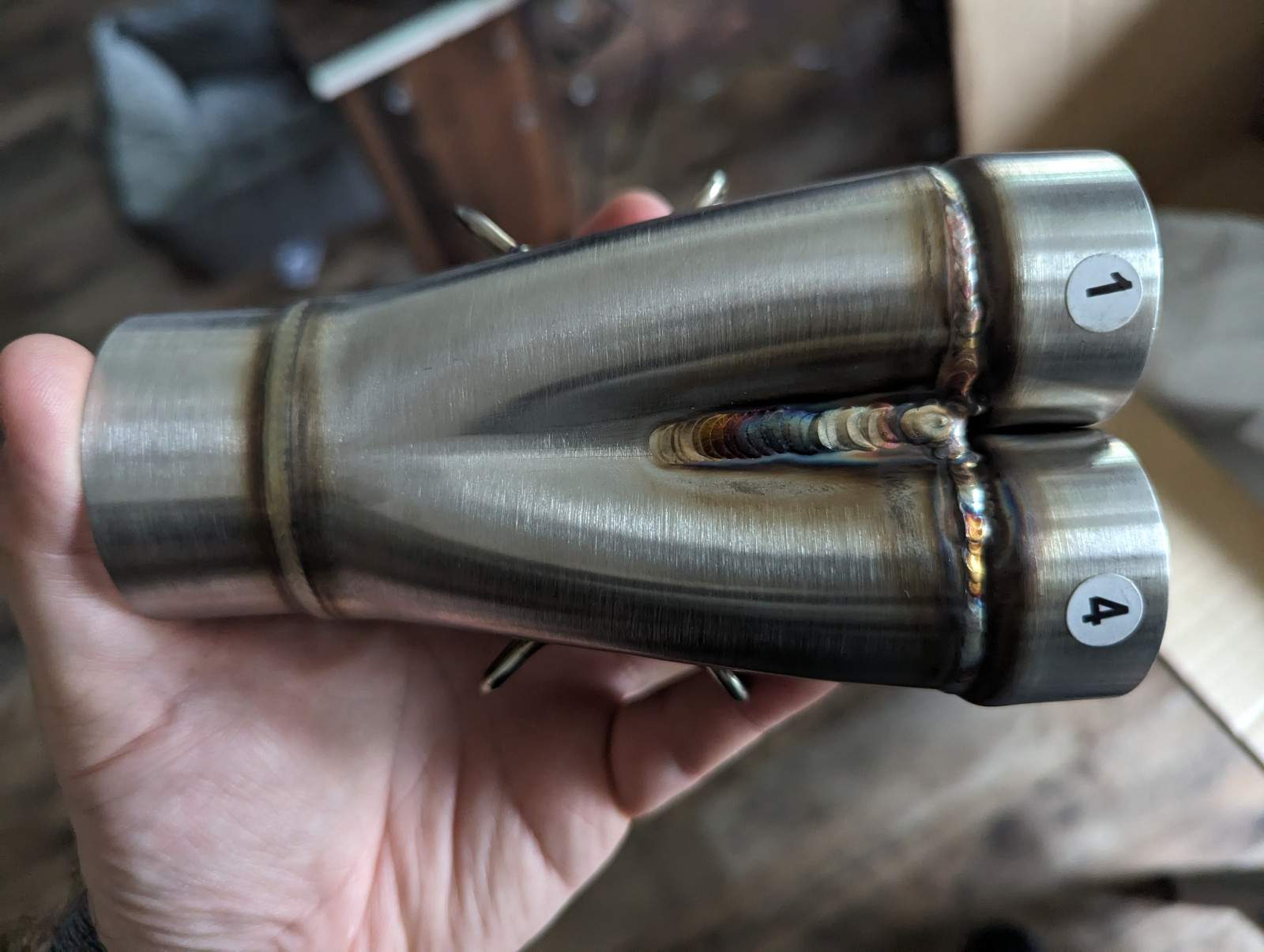

Nach gut 1,5 Wochen war der Krümmer dann endlich da. Da hat die Zollabfertigung doch länger gedauert als gedacht. Der erste Gang ging zur Waage. Mit Karton sowie dem ganzen Füll- bzw. Verpackungsmaterial etc. hatte das Ganze ca. 5,4 kg. Die 4,9 kg in zusammengebaut erscheinen also sehr realistisch. In dem Karton steckt immerhin noch eine Flasche Dichtmittel, tonnenweise Schutzfolien (alleine die Teile selbst sind dreifach verpackt) und noch ein bisschen Papier damit das Zeug nicht so unkontrolliert durch die Gegend rutscht.
Erster Eindruck
Als erstes fiel mir der Flansch für den OEM-Auspuff in die Hände. Sieht mit seinem glänzenden Look schon nett aus, könnte sich gut mit dem Alu-Endtopf machen! Danach fiel mir ein Tube Fibregum in die Hand. Damit beantwortet sich auch meine Frage wie man den Kram dicht bekommt wenn man das Ganze nur zusammensteckt und nicht schweißt. Da muss ich mich im Detail mal schlau machen wie das Zeug aufgetragen werden muss, damit es dicht ist. Danach fiel mir die Kiste mit den Kleinteilen in die Hände. Die Dichtringe machen jetzt nicht den hochwertigsten Eindruck, aber die verschwinden nach Einbau eh im Zylinderkopf. Solange die Dinger Ihren Job machen soll es mir recht sein. Es ist halt auch immer noch kein 1000€ Krümmer ala Akrapovic. Wichtig ist ja das die Rohre selbst was taugen. Danach habe ich mir den Sammler mal angesehen. Ja, die Schweißnähte könnten sicherlich hübscher ausgeführt sein aber wir reden hier immer noch von einer Krümmeranlage im unteren Preisbereich. Ich finde für den Preis ist die Qualität in Ordnung.

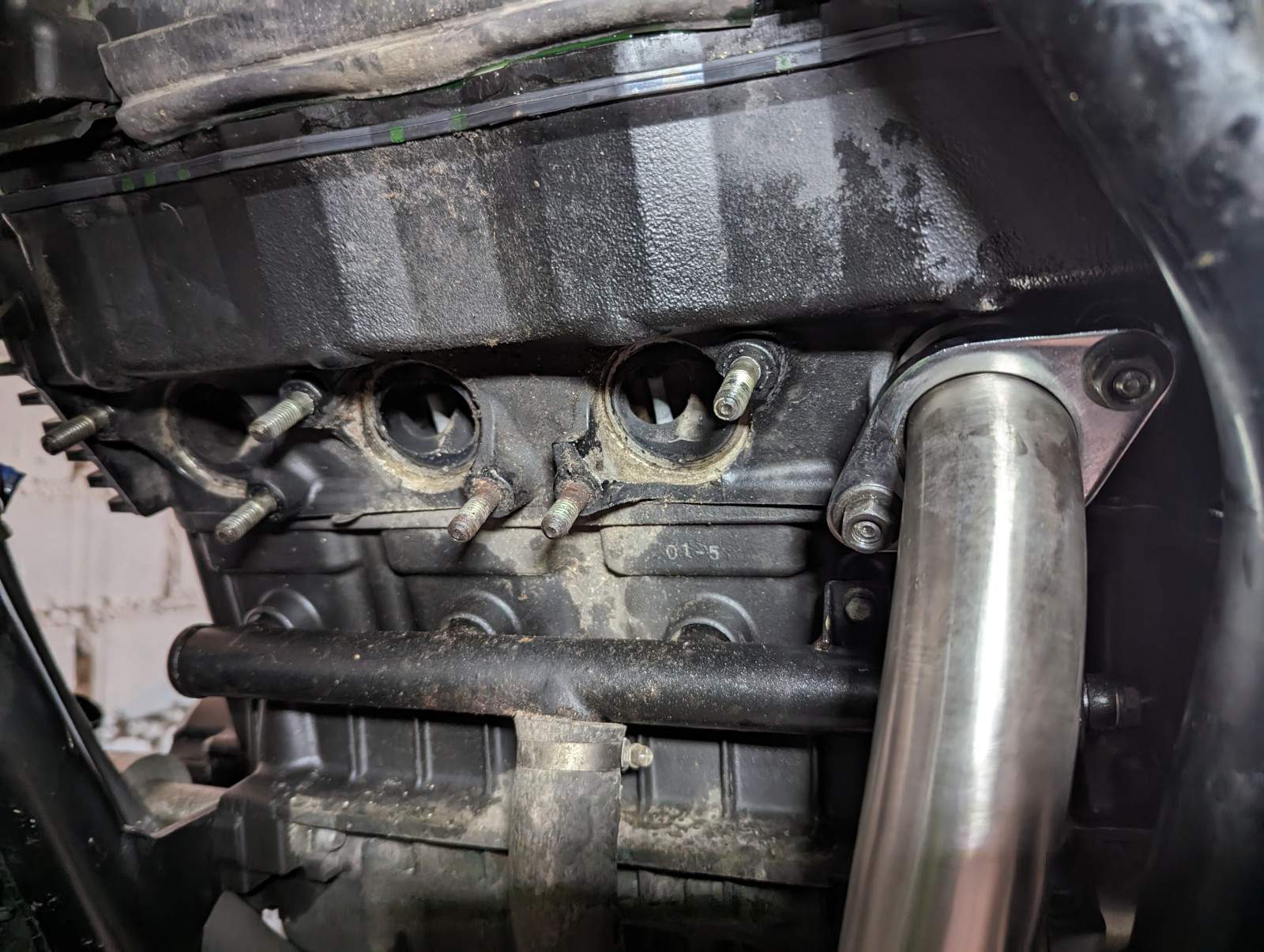

In der Zwischenzeit hatte ich die Krümmerschrauben über mehrere Tage immer mal wieder mit WD40 bearbeitet. Da der Krümmer ja jetzt endlich da war, probierte ich mal ob die Schrauben sich schon lösen lassen. Zu meinem erstaunen ging das Ganze sogar ohne große Gewaltantwendung! Scheint die Kur doch gewirkt zu haben. Was hab ich schon an Stories von abgerissenen Stehbolzen oder festgerotteten Muttern gelesen! Das spart mir schon einmal viel Zeit und vor allem sehr viel Ärger.
Jetzt geht man im Grunde so vor:
1. Flammrohre incl. neuer Dichtringe einen nach dem anderen montieren, dabei noch nicht komplett anziehen!

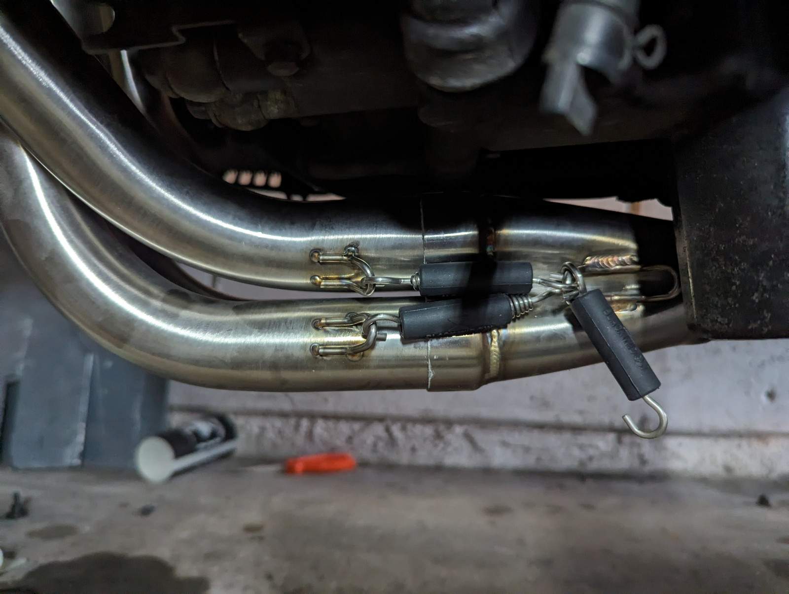

Das Firegum hat auch den Vorteil das es die Vibrationen an den Auflageflächen dämpft bzw. verhindern soll.

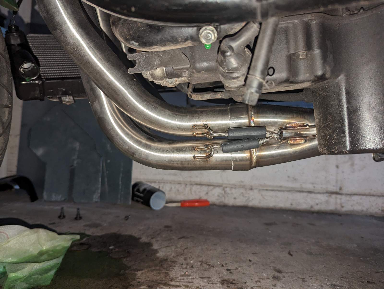

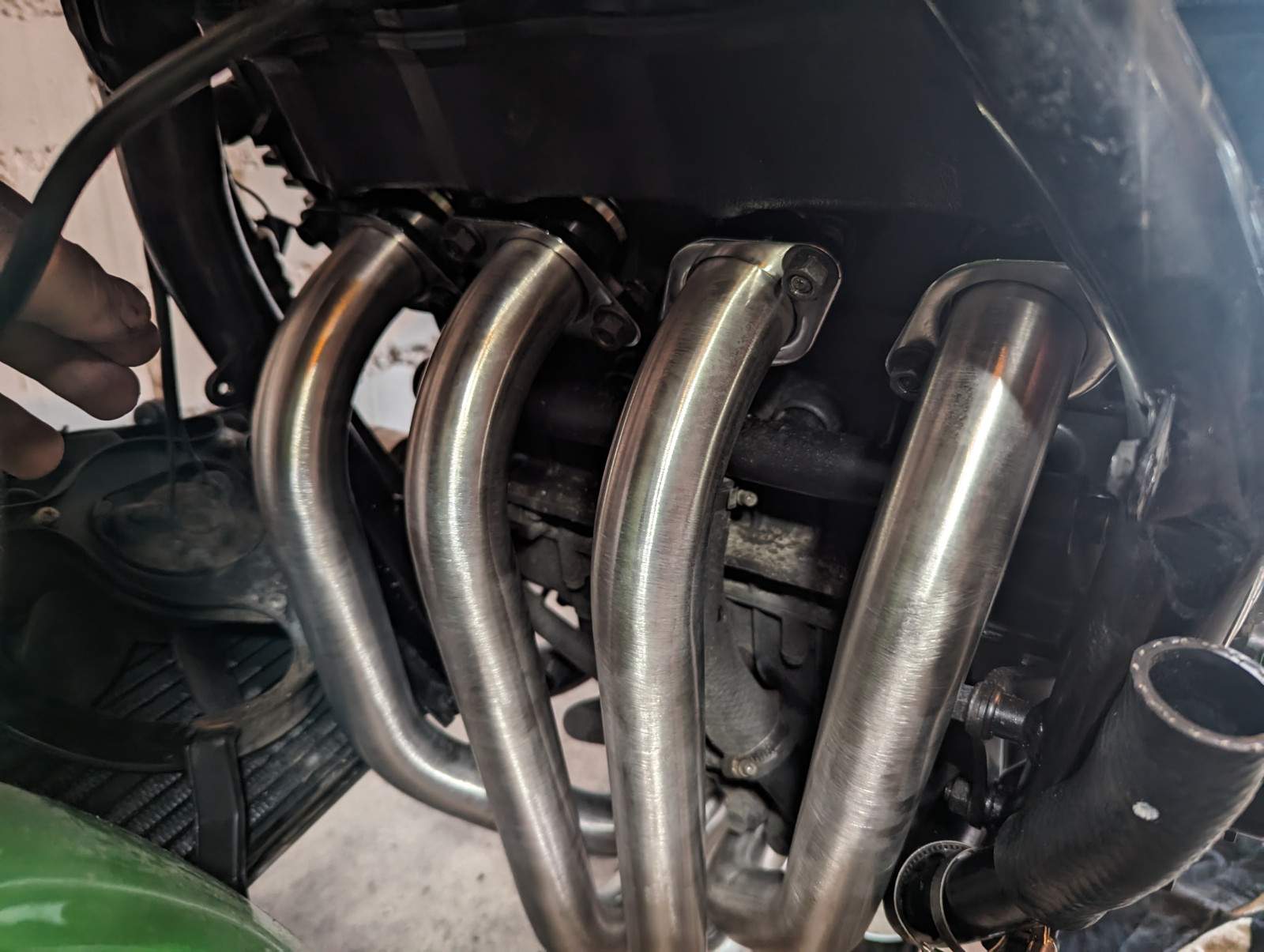

Legen wir los! Angefangen habe ich mit den Flammrohren. Das einsetzen der Flammrohre ohne das die Dichtringe rausfallen ist etwas fummelig, aber keine unlösbare Aufgabe. Gynäkologenhände helfen 😁 Wenn man die Krümmerschrauben noch nicht festballert, sind die Flammrohre noch soweit beweglich das man diese passend ausrichten kann. Das ist auch nötig, weil der Teil mit dem Sammler echt fummelig wird. Hier wollen schließlich alle 4 Flammrohre passend in den Sammler eingeschoben werden. Erstmal habe ich die Innenseite des Sammlers mit dem Firegum eingeschmiert und dann den Sammler über die vier Flammrohre gefummelt. Hier muss man die Flammrohre etwas hin- und herschieben um die richtige Position zu finden in der alle Flammrohre in den Sammler flutschen. Jetzt hat man den schwierigen Teil auch schon hinter sich. Jetzt schmiert man am Übergang vom Sammler zum Mittelrohr auch noch einmal Firegum drauf. Das Rohr geht auch ziemlich easy auf den Sammler. Jetzt kann man auch schon die mitgelieferten Spannfedern montieren. Am einfachsten geht das mit einem kleinen Hakenwerkzeug. Dadurch sollten sich die Rohre noch ein bisschen gegeneinander ziehen. Dabei hält jeweils eine Klammer ein Flammrohr und die anderen beiden Klammern halten das Mittelrohr am Sammler. Die Federn haben ab Werk schon Gummiüberzieher welche Klappergeräusche minimieren sollen. Nett!
An der Stelle sieht man bereits den nächsten Vorteil der Black Widow Anlage:
Die Anlage verläuft ähnlich dem OEM-Krümmer, wodurch man dann immer noch gut an Ölwanne und Ölfilter rankommt. Warum ist das so erwähneswert? Weil es tatsächlich Aftermarketkrümmer (Kerker z.B.) gibt die genau unter de Ölwanne verlaufen. Ergo: Für einen lumpigen Ölwechsel muss der komplette Krümmer ab, natürlich incl. Kühlmittel ablassen usw. Wer nicht masochistisch veranlagt ist oder keine ungesunde Beziehung zu seinem Motorrad pflegt, wird sich über solche Kleinigkeiten durchaus freuen 😉 Aber weiter mit dem Anbau!

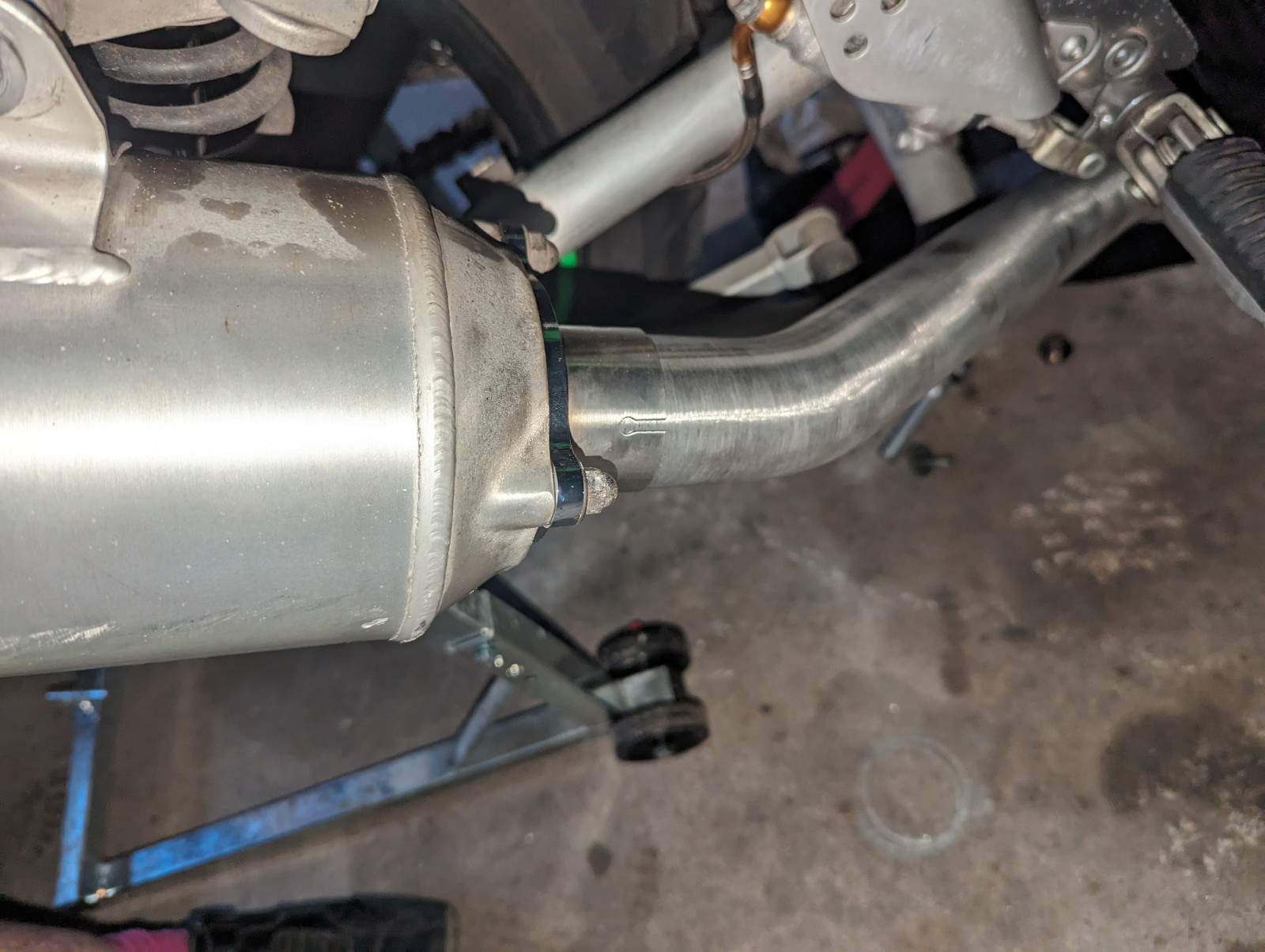

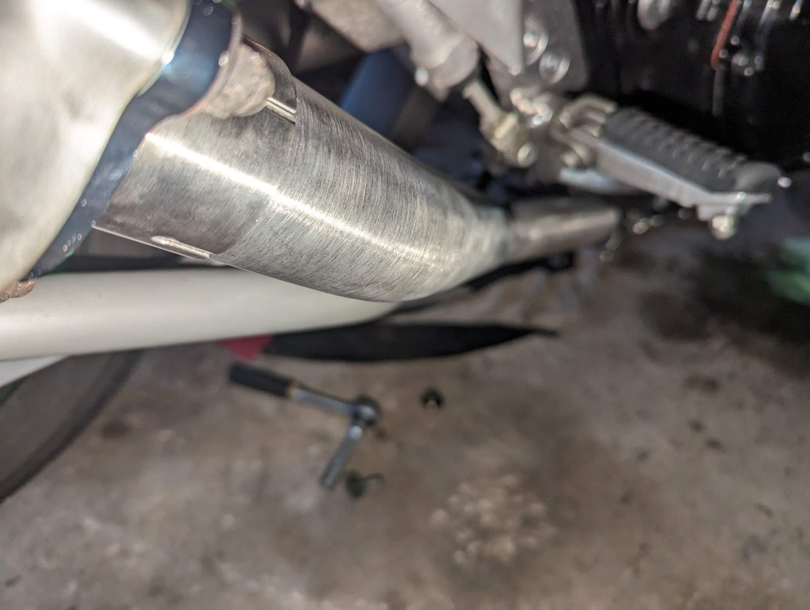

Nachdem das Mittelrohr montiert ist, schiebt man die Klemmschelle für den Auspuffadapter schon mal über das Mittelrohr. Den Adapter hab ich vorher schon soweit an den Auspufftopf festgezogen das er plan am Topf befestigt ist. Das Ende vom Adapterflansch habe ich auch mit Firegum eingeschmiert um sicher zu gehen. Jetzt kann man den Topf auf dem Mittelrohr passend ausrichten und die Halteschraube am Rahmen wieder entsprechend positionieren und festziehen. Jetzt ist schon einmal wieder alles an Ort und Stelle! Jetzt kann man auch die Klemmschelle für den Adapter ordentlich festziehen.
Danach machte ich mich daran alle Schrauben des Auspuffs wieder mit dem richtigen Drehmoment festzuziehen. Die Halteschraube bekommt 34 NM, die 3 Schrauben am Endtopf bekommen 25NM. Jetzt war die Frage: Wie fest ziehe ich die Muttern am Krümmer? Das WHB hüllt sich dazu in Schweigen! Jetzt wollte ich die Muttern aber auch nicht blind festballern. Also Tante Google gefragt. Empfehlung: Muttern M8 in dem Falle mit maximal 18 NM. Nehmen wir die doch einfach mal! Die Festigkeitsklasse der Mutter kenne ich nicht, sonst hätte es für das "richtige" Drehmoment entsprechende Tabellen gegeben. Nachdem die Muttern festgezogen waren, habe ich dem Ganzen eine Nacht gegeben um sich zu setzen. Dazu soll das Firegum idealerweise einmal über Nacht aushärten. Für heute war ich eh durch mit irgendwelchen Arbeiten. Hoffen wir das der ganze Kram am Ende dicht ist und das Klappern weg ist. So auf den ersten Blick sieht der Krümmer schon wertiger aus als das OEM-Teil, dazu passt Edelstahl meines Erachtens nach gut zum gebürsteten Alu des Kawa Endtopfs. Dadurch wirkt der Black Widow-Krümmer erstaunlich organisch, fügt sich also gut in die Gesamtoptik ein. Ja, hier isst das Auge definitiv mit 🙂
Jetzt war ich ja immer noch neugierig ob der alte Krümmer tatsächlich irgendwo gerissen ist. Die Sonde habe ich allerdings auch über die Flammrohre nicht weit genug reingekommen als das ich mir das komplette Prallblech hätte ansehen konnte. Ich habe lediglich am Anfang des Mittelrohrs eine Lücke gesehen, kann aber auch einfach nur das Ende des Blechs sein und muss kein Riss sein. Aufschluss würde nur bringen wenn man den ganzen Kram aufschneiden würde. Nee, da hab ich besseres zutun. Da montiere ich in der Zwischenzeit lieber das neue alte Kühlergitter. Jetzt auch mit zwei Schrauben 😉 Damit sollte das Gitter auch in seiner Position halten.
Jetzt wo das Ganze einmal aushärten durfte, ging es daran den ganzen Spaß wieder zusammenzubauen. Kühler wieder dran, Schläuche wieder ordentlich festziehen und Kühlmittel wieder rein. Danach immer mal wieder mit der Entlüfterschraube rumspielen bis kein Kühlmittel mehr im Thermostatgehäuse versinkt. Danach den Tank wieder drauf, ich habe keine Lust mehr auf die Spielerei mit dem Trichter und dem Becher. Außerdem soll es ja erstmal um den Soundcheck gehen. Schnell noch den Unterdruckschlauch und den Spritschlauch dran, Sprithahn kurz auf PRI um die Vergaser wieder zu füllen. Stunde der Wahrheit, mein Puls ist jetzt schon wieder auf 130. Ist das Geklapper weg? Ist es noch da? Wie wird Eddie klingen?
