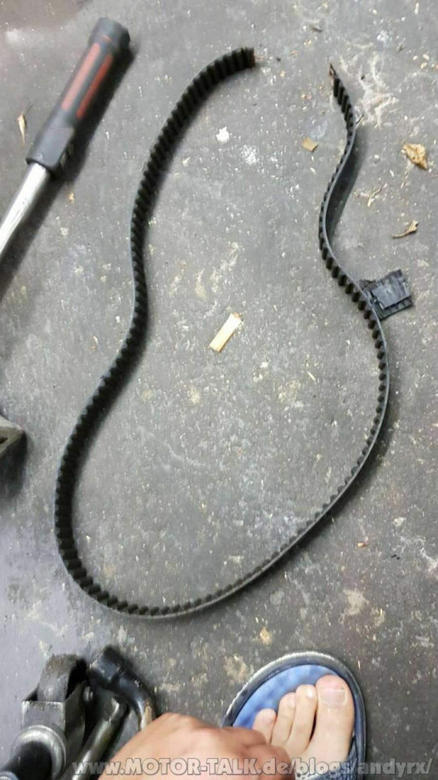

denn der Renault RX4 erlitt kurz vor der Abreise nach Ungarn einen Zahnriemenriss...was bei einem 16 Ventiler zumeist nicht ohne Folgen bleibt,da der eigentlich robuste Renault F4r Motor kein Freiläufer ist--> https://www.motor-talk.de/.../...o-gibt-es-so-etwas-noch-t6121841.html

Zu meiner Überraschung verfügt er über die notwendigen Werkzeuge die man für diesen Motor braucht um den Zahnriemen vernünftig und haltbar montieren zu können,denn da sind viele Fallstricke zu beachten...nach zu lesen im Link oben ''Freiläufer''
Sprich er hat den Wagen am Montag nachmittags um 16.30 in Bad Segeberg aufgeladen und nach Lübeck gefahren und schon abends um 21Uhr bekam ich Bilder...ich war neugierig was denn nun alles so die Folge des Missgeschicks war...aber das er am gleichen Abend schon fast alles auseinander gebaut hatte ...ich war beeindruckt.

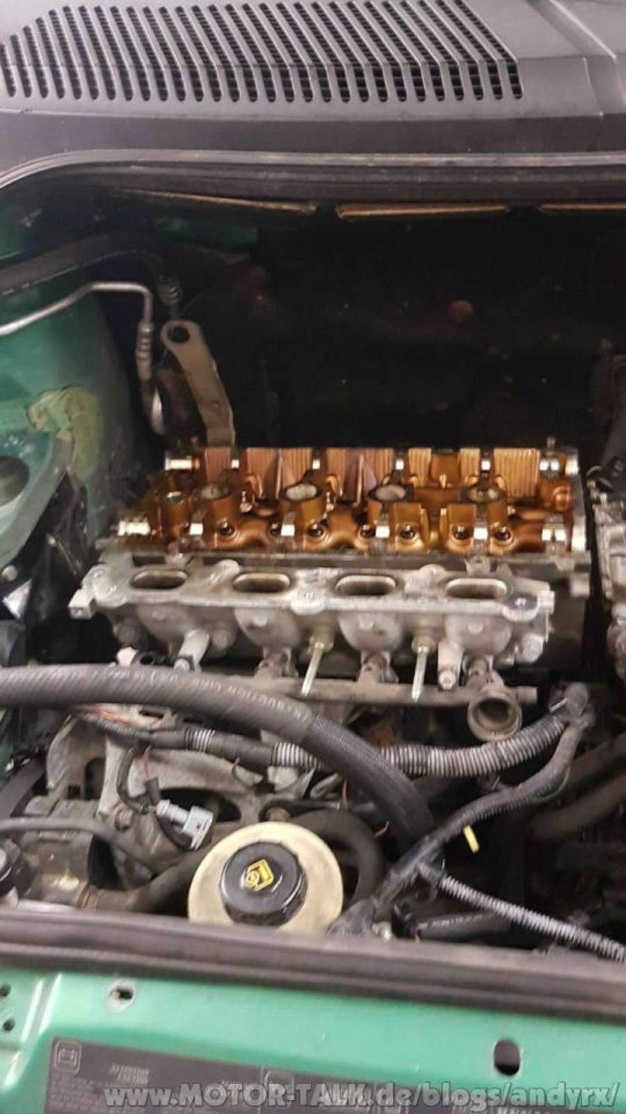

erste Diagnose 6 Ventile sind definitiv krumm,da er aber schon mal bei ist werden alle 16 Ventile ersetzt ..und sind nicht zeitnah lieferbar😰
Der Nockenwellensteller (quasi das Vanos von Renault) ist noch eine Überlegung wert getauscht zu werden...wenn man schon mal bei ist.
Kolben/Kurbeltrieb und Nockenwellen sind augenscheinlich heile und brauchen nicht revidiert zu werden,die haben den Crash mit den Ventilen bei 5000RPM unbeschadet überstanden.

Ergänzung von andyrx am Sat Sep 16 20:50:46 CEST 2017
habe nun oben einige Bilder hinzugefügt unter anderem vom überholten Kopf...sieht aus wie neu.

Laut Aufkleber wurde Riemen bei 103.000km im Jahr 2010 gewechselt....jetzt hat er 152.000 auf der Uhr.

heute abend hat er den Zylinderkopf wieder aufgesetzt und den Zahnriemen montiert...morgen früh wird er wohl wieder laufen😉

Thu Sep 21 11:30:13 CEST 2017    |    andyrx
nun läuft er wieder....
siehe Bilder.
