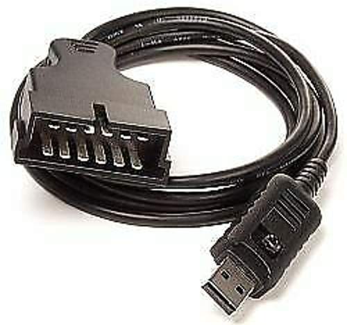

Die Autos der späten 80er/frühen 90er sind da etwas simpler gestrickt. Einen wirklich einheitlichen Standard für die Onboard Diagnose gab es erst 1996 und so haben die Hersteller da alle mehr oder weniger Ihr eigenes Süppchen gekocht. Was macht man als Autoenthusiast wenn man die Möglichkeit haben will Daten auszulesen? Richtig, man besorgt sich das entsprechende "Werkzeug". Je nach Auto gibt es da mehrere Möglichkeiten. Für so gut wie jedes OBD II Auto gibt es mittlerweile günstige Stecker, Sender, Software etc. pp mit der man Fehlercodes auslesen kann. Was macht man aber in einem Fall wie meinen? 1992 gab es noch kein OBD II und damit auch keine günstigen Auslesetools. Jetzt kann man sich ein zeitgenössisches Diagnosetool besorgen das die Außmaße eines ausgewachsenen Nachttisches hat. Aber auch hier gab es damals schon Alternativen! Snap On beispielsweise hatte einen relativ kompaktes Scantool im Angebot, leider sind die gebraucht noch sauteuer! Mit 400€ aufwärts kann man für so ein Tool je nach Angebot schon rechnen und dann muss dieses nicht unbedingt komplett sein. Aber auch hier gibt es eine günstige Alternative. Findige Köpfe haben es sich zur Aufgabe gemacht entsprechende Computerprogramme zu entwickeln. Diese dienen quasi als Grundgerüst welches mit den Daten des jeweiligen Steuergerätes gefüttert wird.
Da auch ich gerne die Möglichkeit hätte die beiden Caprice auslesen zu können habe ich angefangen zu recherchieren. Der Snap On Scanner fiel wie gesagt schon alleine wegen des Preises heraus, einen richtigen Werkstattcomputer mit allen Kabeln hätte ich weder meinem Bankberater, noch meiner besseren Hälfte erklären können. Da ich noch einen Laptop herumliegen habe den ich so nicht mehr benötige kam mir die Idee den als Diagnoselaptop zu missbrauchen, so wie es viele Hobbyschrauber bereits tun. Ok, die Hardware hätte ich damit schon mehr oder weniger komplett. Jetzt fehlte mir nur noch ein passendes Kabel welches auch in meinen Caprice passt. Bis einschließlich 1995 (teilweise sogar noch einschließlich 96!) kamen bei General Motors die 12 Pin ALDL Kabel zum Einsatz. Leider ist das ein Kabel das nicht mal eben an jeder Ecke herumliegt, schon gar nicht mit einem USB-Anschluss welches das Kabel kompatibel zu einem handelsüblichen Computer macht. Meine Recherche förderte genau 2 Anbieter zutage die überhaupt irgendwie in die Nähe von "seriös" kommen. Wer eBay mit dem Begriff "ALDL Cable" füttert stolpert schnell auf die Firma "Red Devil River". Die Jungs haben sogar eine Website, allerdings ist die optisch in einer Zeit hängen geblieben in der mein Caprice noch ein junger Gebrauchter war. Nichts was großes Vertrauen weckt. Das selbe gilt für die Website des Herstellers "OBD Diagnostics Inc." bei denen ich dann schlussendlich bestellt habe. Der Grund dafür war das ich hier die Option auf PayPal Zahlung hatte und deren Stecker war preislich minimal günstiger. Mit allem drum und dran hat das Kabel jetzt 80€ gekostet. Ziemlich happig für ein Kabel, aber was will man machen wenn die einzige Alternative mal eben 5 mal so viel kostet und man sich so ein Kabel nicht mal eben selber zusammenschustern kann? Da geht man dann entweder das Risiko ein oder lässt es bleiben.
US typisch bekam ich bereits nach einer halben Stunde die Bestellbestätigung incl. der Nachricht das meine Sendung bereits auf dem Weg wäre. Gut 2 Wochen später flatterte dann auch schon der Brief vom Zoll ein,also ab zum Zoll und das Teil abholen. Nach dem öffnen kommt ein ordentlich verarbeitetes Kabel zum Vorschein. So wie das Kabel aussieht ist es mit hoher Sicherheit "handgemacht", also nichts was jetzt nach Industriestandard aussieht :D Jetzt war testen angesagt. Es gibt im Netz ein Treiberpaket, für den Fall das der Rechner das Kabel nicht erkennen sollte. Freudig fahre ich also meinen Ersatzlaptop hoch den ich um Weihnachten herum für diesen Zweck neu aufgesetzt hatte (die Idee schwirrt mir halt schon länger im Kopf herum). Dabei stellte ich dann fest das der Rechner nicht mehr wirklich hochfahren wollte. Was war passiert? Scheinbar hat sich die alte Festplatte verabschiedet. Der Rechner findet das Betriebssystem nicht mehr und damit kann er auch nicht laufen. Mist! Gut, ich habe noch einen zweiten Laptop, probieren wir es mit dem bis der andere wieder läuft. Bei mir hat es 2 Anläufe gebraucht bis Windows die Treiber gefunden hat. Schaut auf jeden Fall in der Systemsteuerung nach über welchen Port das Kabel läuft, diese Info wird später noch einmal wichtig!

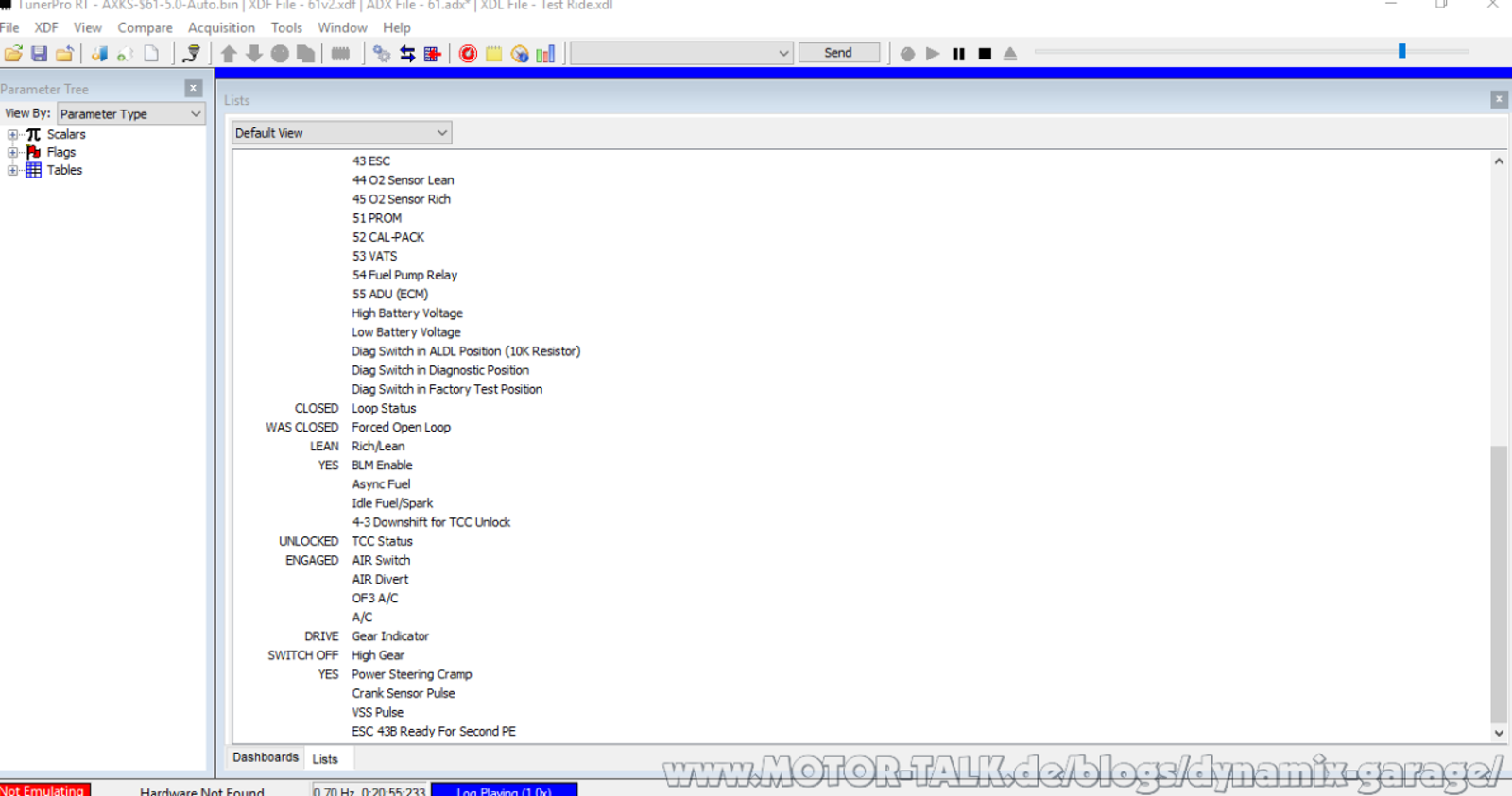

Mein Ersatzlaptop läuft dank eines guten Kumpels wieder und ich habe etwas Zeit. Ergo: Laptop raus, Software installieren und ab zum Auto! Zuerst muss man natürlich den Stecker in die dafür vorgesehense Buchse stecken. Den ALDL Anschluss findet man beim Caprice unter dem Armaturenbrett von der Mitte aus gesehen etwas linksbündig zum Lenkrad hin. Sobald die Zündung eingeschaltet ist kann der Rechner theoretisch die Daten empfangen, wobei es sich im Falle einer vernünftigen Diagnose natürlich empfiehlt den Wagen auch einzuschalten ;) Wer die Software zum ersten mal verwendet dürfte jetzt trotzdem keine Daten sehen. Dafür muss man einfach nur auf den Button mit den zwei Pfeilen klicken und schon verbindet sich der Laptop mit dem Fahrzeug. Auf den Screenshots kann man ja schon sehen das Daten ankommen :cool:
Das war es im Groben und Ganzen auch schon! Wer eh schon einen Laptop hat bekommt so im günstigsten Fall für unter 100€ ein brauchbares Diagnosetool für seinen GM Youngtimer an die Hand.
lists-3lists-3listslists
Was man aus den Daten macht bleibt einem natürlich selber überlassen, jemand mit etwas Talent für Technik verlässt sich sowieso nicht alleine auf Fehlercodes. Fehlercodes geben nicht selten nur einen Hinweis auf den wahren Fehler, aber dieser Hinweis kann schon der Stupser in die richtige Richtung sein ;)
