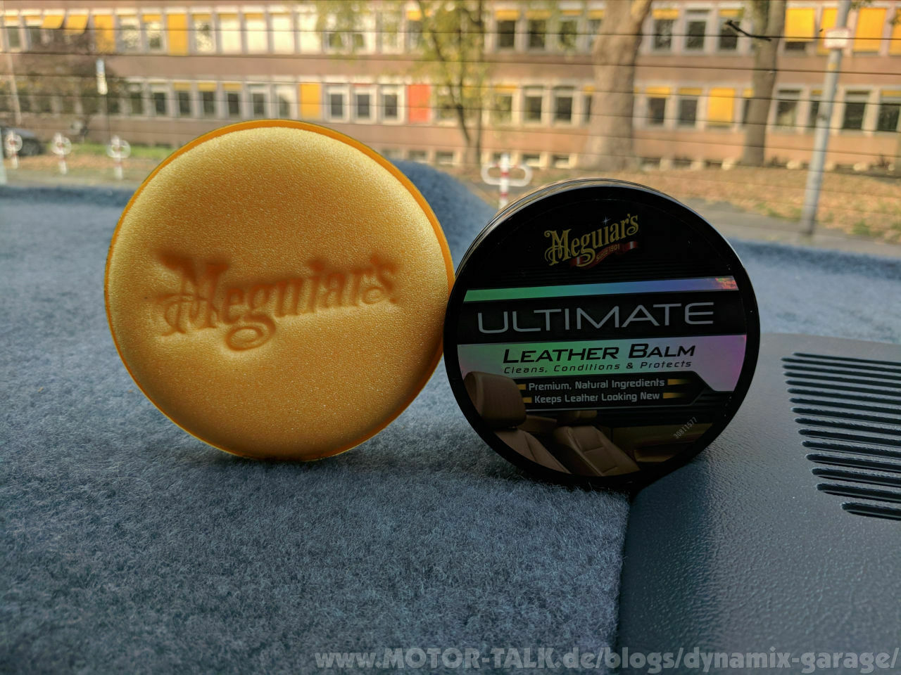

Nein, ich werde im Rahmen dieses Blogs keine anzüglichen Lack & Leder Witzchen machen, auch wenn der geneigte Leder beim Lesen der Überschrift vielleicht genau daran gedacht hat ;) Nein, heute soll es um die Pflege gehen. Es geht weiter mit den Autopflegewochen. Habe ich vor ein paar Wochen mal meine erste eigene Runde mit der Poliermaschine gewagt, so war heute mal das Leder dran. "Inspiriert" (schlechtes Gewissen trifft es wohl besser :D) durch Schlawiners Blog zur Lederreparatur habe ich mich enstschieden das meine Sitze auch mal wieder etwas Liebe gebrauchen könnten. So habe ich neben den Lautsprechern (zu deren Reparatur geht es hier: Follow me! ) auch nach einem neuen Lederpflegemittel gesucht. Eins vorweg, die Suche nach dem Lederpflegemittel war deutlich einfacher als die nach den geeigneten Lautsprechern ;)

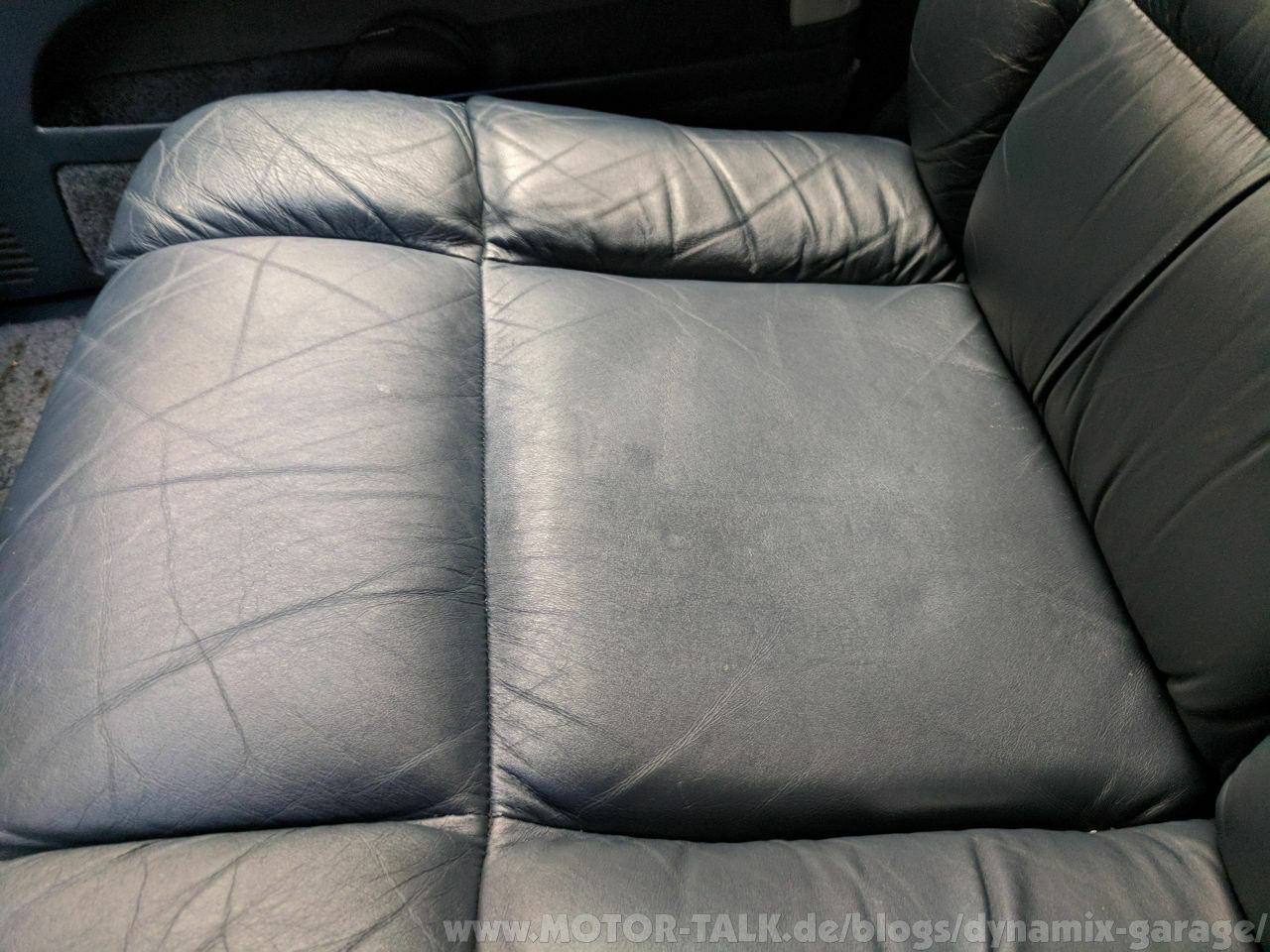

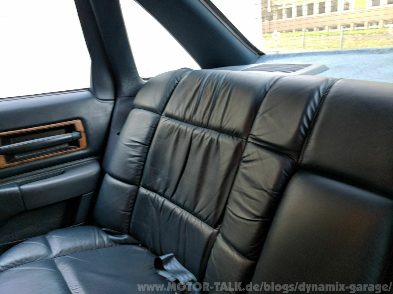

Die Lederausstattung im Caprice ist noch sehr gut erhalten. Damit dies so bleibt, ist es unumgänglich die Sitze regelmäßig zu pflegen. Da die letzte Lederpflege auch schon wieder 2 Jahre her ist war es höchste Zeit hier mal wieder was zu tun. Speziell für diesen Zweck beschloss ich mich noch einmal ein wenig umzuschauen was es so an Mittelchen zur Pflege gibt. Hängengeblieben bin ich dann am Meguiars Ultimate Leather Balm.
Der erste Eindruck
Das Zeug kommt in einer ungefährt faustgroßen Dose und ist von der Konsistenz eher fest und wachsartig. Es riecht auch angenehm nach Wachs mit einem Hauch von Vanille. Erinnert mich an meine geliebten Bourbons, also gibt es in der Kategorie schon einmal einen Gummipunkt :cool: Kosten tut der Spaß bei vielen Händlern nicht selten knapp 40€, allerdings bekommt man das Zeug im Netz nicht selten für unter 20€. Bei so einem Angebot habe ich dann auch zugeschlagen. Die Rezensionen sind größtenteils positiv und mir gefällt das man das Zeug sehr sparsam auftragen kann/sollte.
Einsatzgebiet
Das Einsatzgebiet sind natürlich vornehmlich die Ledersitze, aber auch die Kunstlederintarsien an den Türoberkanten. Diese werden sehr schnell und gerne nass wenn man das Fenster bei schlechtem Wetter mal öffnen muss. Die Folge sind meist hässliche Wasserflecken die man so einfach nicht rausbekommt. Hier erhoffe ich mir vom Meguiars zumindest etwas Linderung. Legen wir also mit der Verarbeitung los. Solche Arbeiten sind perfekt für langweilige Sonntagnachmittage, alternativ bieten sich auch langweilige Feiertage dafür an :D Also alles eingepackt, ein bisschen entspannte 80er Musik eingelegt und ab dafür :cool:
Verarbeitung
Die Verarbeitung ist wirklich einfach. Im Paket wird ein passender Applikatorschwamm mitgeliefert mit dem sich das Pflegemittel ganz gut verteilen und verreiben lässt. Wie bereits angedeutet kann und sollte man das Zeug sparsam anwenden. Es reicht bereits wen man den Applikator sanft in die Dose tunkt. Selbst ich habe nur sehr wenig von der Dose verbraucht und ich habe im Vergleich zu den meisten europäischen Autos relativ große Sitzbänke zu versorgen ;) Das Ultimate Leather Balm hinterlässt bei der Verarbeitung einen leicht fettigen Schimmer der aber nicht zu übertrieben ist. So hat man wenigstens das Gefühl das man das Zeug auch tatsächlich auf dem Sitz verteilt hat. Beim A1 Lederfplegemittel von Dr. Wack das ich bisher genutzt habe hatte ich immer eher das Gefühl Milch auf den Polstern zu verreiben. Sobald man mit dem Lappen final drübergeht blieb eigentlich nicht wirklich was vom Glanz oder dem Mittel über. Aufgrund der sehr flüssigen Konsistenz ist die Verarbeitung auch nicht ganz so schön, da man intuitiv eigentlich immer zuviel nimmt und man das Zeug von daher sehr gut verteilen muss. Das fällt beim Meguiars leichter. Nachdem man das Zeug überall verteilt hat soll man mit einem Mikrofasertuch noch einmal final nachwischen.
Da ich bei der Suche nach dem Mikrofasertuch plötzlich über die verschollen geglaubte Flasche mit der Gummipflege gestolpert bin habe ich die Gelegenheit genutzt und endlich mal die Türgummis damit bearbeitet. In der Zeit hat das Leder Balmsam auch ein bisschen Zeit zum wirken :) Nach Operation Türgummi waren dann der letzte Schliff dran. Mit dem Mikrofasertuch reibt man dabei ordentlich alle Flächen ab die man eingerieben hat. Dabei geht der speckige Glanz etwas verloren, dafür wirkt das Leder nach der Anwendung gleich etwas geschmeidiger und vor allem wieder farbenfroher. Bisher gefällt es mir ganz gut und auch das Leder an meinen Türpappen habe ich damit wieder ganz ansehnlich bekommen :) Gerade bei den Türpappen wird der Unterschied auf den Bildern am besten deutlich wie ich finde. Wenn man etwas reinzoomt sieht man die Regenflecken doch sehr deutlich! Ich werde mal beobachten wie das Leder aussieht wenn das Zeug mal ein paar Tage/Wochen drauf war. Vielleicht ändert sich dann noch etwas am bisher positiven Eindruck.
Fazit
Das Meguiars aus der Dose macht seine Sache meiner Meinung nach ganz gut. Das Mittel ist unter anderem auch als Lederreiniger beschrieben, allerdings ist die Reinigungsleistung doch eher schwach. Man sieht zwar durchaus Schmutzreste auf dem Schwamm, allerdings hätten sich diese mit einem feuchten Lappen wohl genauso entfernen lassen. Ich sehe das Ultimate Leather Balm eher als Lederpflege und Schutz und das macht es meiner Meinung nach ganz gut :) Wer die Reinigung nicht braucht bzw. schon vorher anderweitig erledigt bekommt mit dem Ultimate Balm eine gut zu verarbeitende, wohlriechende und tolle Lederpflege. Am Ende noch der Hinweis das sich jeder Ledersitz über ein bisschen Zuwendung freut, euer Gestühl wird es danken ;)

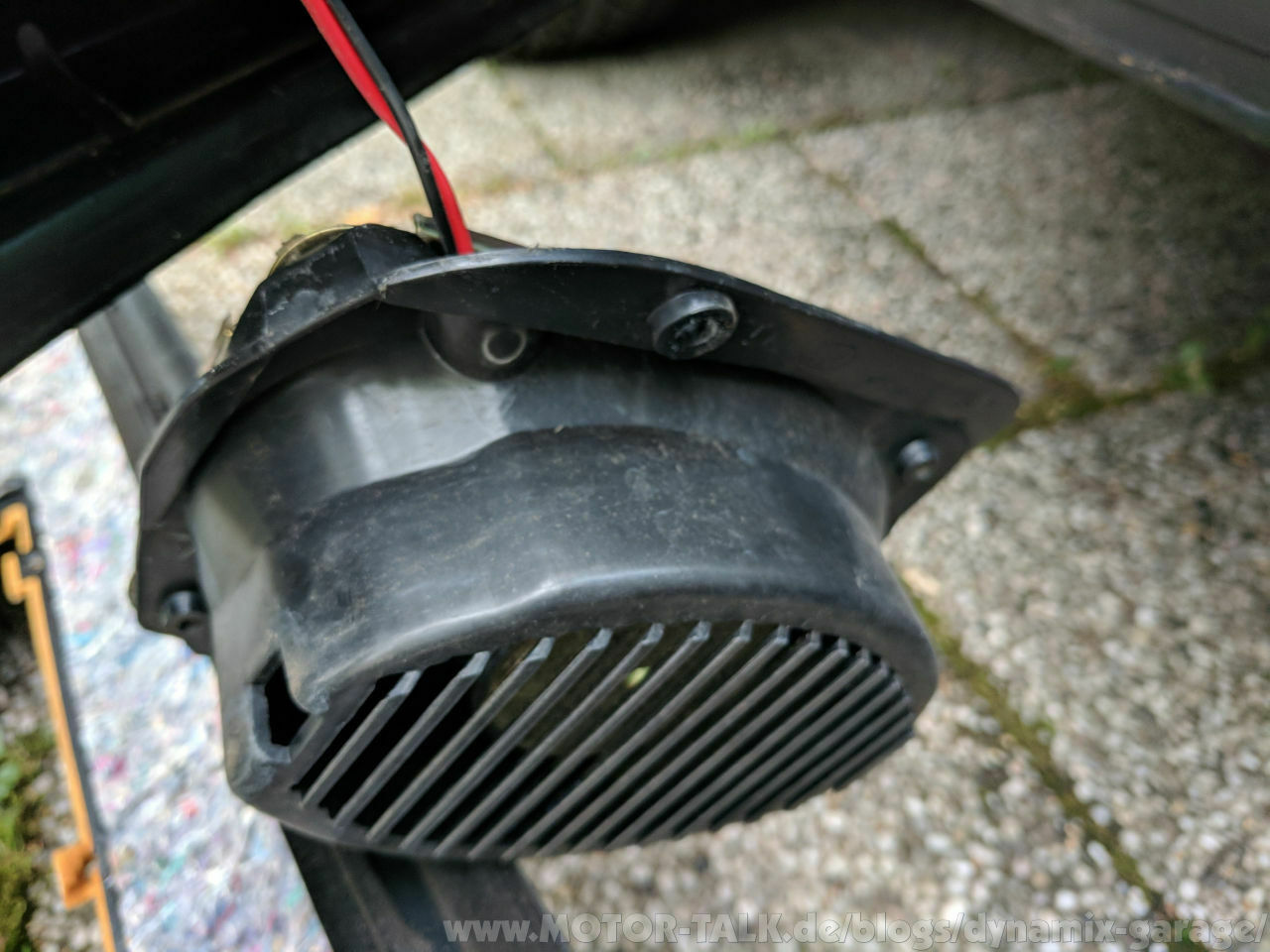

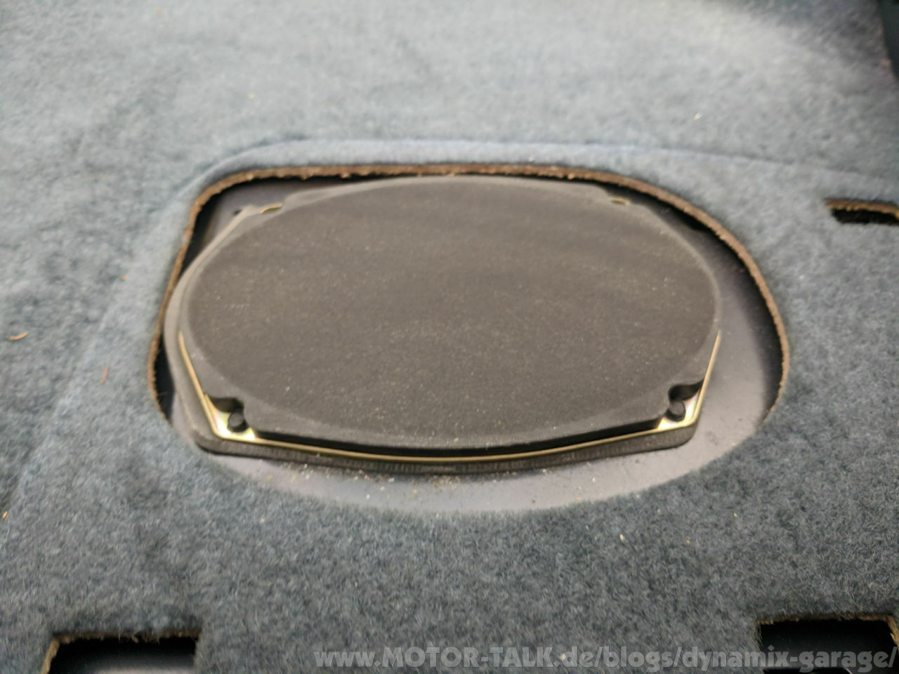

Also ab auf die Rückbank und die erste Abdeckung auf der Hutablage entfernt. Das geht relativ einfach, ist die Abdeckung doch lediglich mit 5 Klippsen in die Hutablage eingesteckt. Wenn man da etwas Vorsicht walten lässt kann gar nichts kaputt gehen. Danach ist schon der Lautsprecher an der Reihe. Dieser ist mit vier 7er Schrauben gesichert. Da die Nuss wegen des nicht vorhandenen Platzes zwischen Schraube und Lautsprechergehäuse an mindtestens einer Stelle nicht passte war etwas Gefummel angesagt. Mit der Hilfe einer Spitzzange und eines 7er Maulschlüssels kann man das Ganze aber soweit nach oben bewegen das die Nuss greifen kann. Danach kann man den Lautsprecher rausziehen.

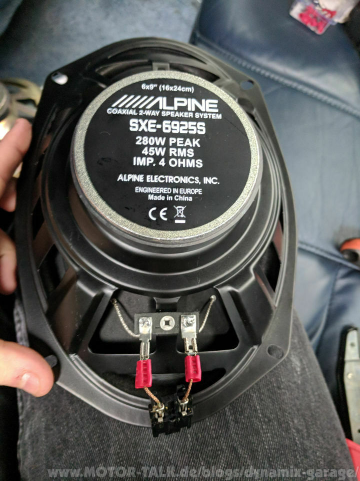

Beim Abgleich zwischen altem und neuen Lautsprecher stellte ich die erste Überraschung fest:
Die Anschlüsse am neuen Lautsprecher waren anders. Was tun? Einfach direkt am Kabelbaum irgendwelche Stecker abschneiden wollte ich nicht. Nach kurzer Rücksprache mit meinen Audio Spezis kam mir dann die Idee:
Am alten Lautsprecher war ein Stecker der auf der anderen Seite in sein Gegenstück am Kabel Richtung Radio hängt. Warum also nicht den alten Stecker vom Lautsprecher wiederverwerten? Die Kabel am Stecker waren lang genug als das man Sie via Kabelschuhen an den neuen Lautsprechern anbringen kann. Also ran ans Werk. Alten Stecker vom Lautsprecher lösen, schnell die beiden Kabelenden am Lautsprecher gekappt und diese dann mit 2 Kabelschuhen verschönert. Mann war ich froh das ich am Ende 2 verschiedene Packungen mit Kabelschuhen besorgt hatte da ich nicht wusste welche Größe ich tatsächlich brauchen werde. Tatsächlich brauchte ich genau die beiden Größen die ich gekauft hatte. Auch ein blindes Huhn findet mal ein Korn ;)
Nachdem ich Kabelschuhe, Kabel und Lautsprecher miteinander verheiratet hatte baute ich alles wieder zusammen. Danach ging es direkt an die andere Seite. Hier gabs die gleichen Probleme und die gleichen Lösungen, weshalb der zweite Lautsprecher deutlich flotter ging. Ok, machen wir doch mal einen kurzen Soundcheck! Ergo: Batterie wieder angeklemmt, Radio wieder an und mal reinhören. Joa, das klang schon ganz ok. Der Empfang war leider schlecht aber zumindest werden wieder beide Lautsprecher vernünftig angespielt. Leider scheint die Adapterkassette etwas auf Kriegsfuß mit meinem Smartphone zu stehen, weshalb die Fahrerseite nicht sauber angespielt wird sobald ich die Musik via Adapter auf die Anlage gebe. Im Radiobetrieb herrscht das Problem nicht. Vielleicht probier ich es doch noch einmal mit einem FM Transmitter, wenn das auch nicht klappt klemme ich mal einen alten MP3 Player an beides und schaue mal ob sich dann etwas verbessert. Irgendwie werden wir beide Seiten schon sauber mit Konservenmusik zum laufen bekommen ;)

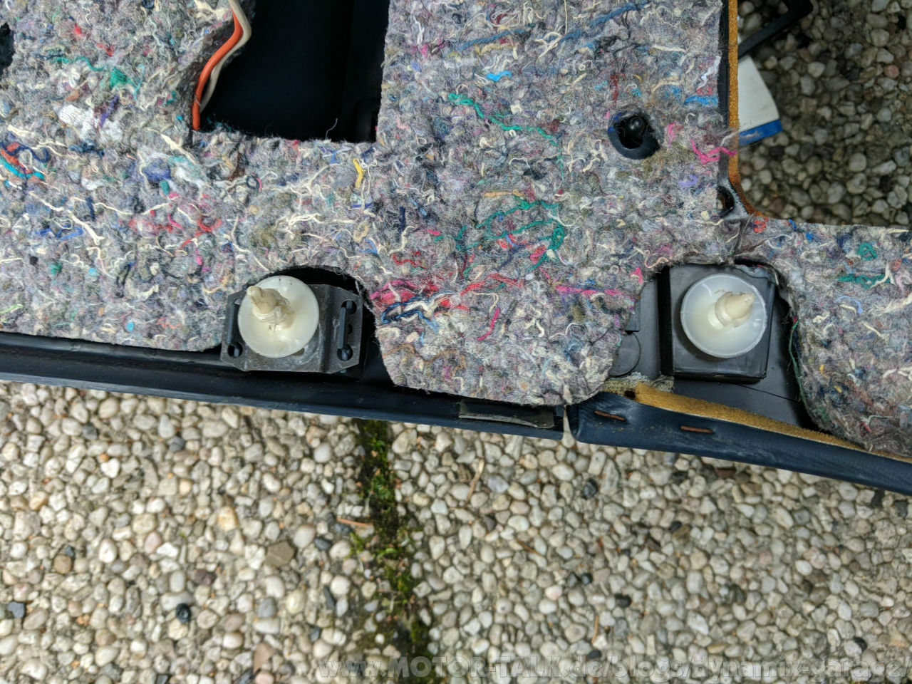

Heute ging es dann endlich los! Die neuen Werkzeuge geschnappt und ab zum Auto. Dank der Bilder die ich von Hendrik bekommen hatte konnte ich die Befestigungsstellen gut lokalisieren. 2 Sind jeweils an den Seiten und 2 unten. Einmal mit den Hebelwerkzeugen in die Klipse rein und dann vorsichtig aber mit Kraft hebeln. Wenn man nicht zu rabiat ist gehen die Clipse raus ohne das man Sie abbricht. Tatsächlich ist kein einziger abgebrochen und auch die Türpappen haben es ohne Schaden überlebt :cool:
Die Turpappe ist danach nur an der Oberkante noch in die Tür eingehängt. Es empfiehlt sich dafür die Fenster nach unten zu fahren, ansonsten macht man es sich nur unnötig schwer. Ist das geschafft muss man das Ganze nur einmal nach oben drücken und schon liegt das innere der Tür vor einem. Der Lautsprecher ist leicht zu lokalisieren und mit wenigen Schrauben befestigt. 3 Schrauben halten den Lautsprecher in seinem Plastikkorb und auch der Plastikkorb ist nur mit 3 Schrauben befestigt. Beim ausbauen stellte ich fest das ab Werk vorne schon 2-Wege Koaxiallautsprecher verbaut waren. Damit hatte ich nicht gerechnet, rechnete ich doch mit irgendwelchen Breitbändern. Ich werde dann wohl doch mal die hinteren Lautsprecher aufschneiden um zu sehen ob das auch 2-Wege Koaxiallautsprecher sind. Somit habe ich aber wohl genau die richtige Wahl beim Ersatz getroffen ohne es zu wissen :) Das mit dem Huhn und dem Korn hatten wir ja heute schon einmal :D
Weiter im Text:
Danach, wie schon hinten ,die Kabel des alten Steckers soweit wie möglich am alten Lautsprecher abschneiden, Kabelschuhe dran und dann ab damit an die neuen Lautsprecher. Das Ganze dann nur noch auf der Beifahrerseite und wir haben alle 4 Lautsprecher getauscht. Kurzer Zwischencheck ergab das die Lautsprecher vorne laufen, also waren es glücklicherweise wirklich nur die Lautsprecher und keine kaputten Kabel :)
Danach den ganzen Kram wieder zusammenbauen und glücklich sein :cool: Der Zusammenbau ging dann wieder ganz schnell, wenn man das einmal drin hat geht das sehr flott. Damit war ich fürs erste fertig. Erstmal alles wieder aufräumen, schließlich hatte die ganze Aktion ein riesiges Chaos an Werkzeugen im Innenraum nach sich gezogen :D Nach der Aufräumaktion musste natürlich eine kurze Probefahrt gemacht werden, schließlich will man auch wissen ob alles funktioniert ;) :cool:

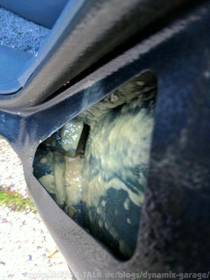

Schon seit Jahren wollte ich mal die Schweller meines Caprice versiegeln. Besonders die untere Kante der B-Säule ist so eine Stelle die beim Caprice gerne mal durchrostet wenn man nicht aufpasst. Gut, davon wusste ich schon vorm Kauf des Wagens. Der Rest des Wagens ist dank beidseitig verzinkter Bleche für ein Auto aus der Zeit erstaunlich rostresistent, da rostet so manches deutsche Premiumautomobil aus der Zeit deutlich schlimmer. Wer einen Mercedes, BMW oder VW aus den 90ern hat wird mir zustimmen ;)
Verglichen mit einem modernen Auto rostet der Caprice natürlich stärker. Ein Hoch auf die gestiegene Blechqualität!
Damit ich auch bis zum H-Kennzeichen von Rost verschont bleibe habe ich mir vor 2 Jahren eigentlich mal vorgenommen zumindest die Schwachstelle Schweller mit Wachs zu konservieren. Bis jetzt habe ich das allerdings vor mir hergeschoben. Da ich die letzten Wochen Urlaub hatte habe ich mir vorgenommen das Ganze endlich mal in Angriff zu nehmen. Heute gab es dann keine Ausreden mehr. Die bessere Hälfte ist aus dem Haus, das Wetter ist bombig, ich habe eh nix vor und das ganze Zeug welches ich für diesen Zweck gekauft habe vegitiert schon seit gut 3 Wochen in meinem Arbeitszimmer vor sich hin. Ergo: Ran ans Werk!
So hatte ich wenigstens eine gute Ausrede den Wagen mal wieder zu bewegen :D Also hin zur Garage, Autos tauschen, ab zur Tanke (der Caprice Tank war gefährlich leer) und dann eine ausgedehnte Runde drehen. Schließlich will die Batterie nach ein paar Wochen auch wieder etwas Saft haben und der Motor soll ja auch ordentlich warm werden. So wurde aus einer kleinen Warmfahrrunde eine nette 60 km Tour :D
Danach ging es dann aber wirklich los ;)

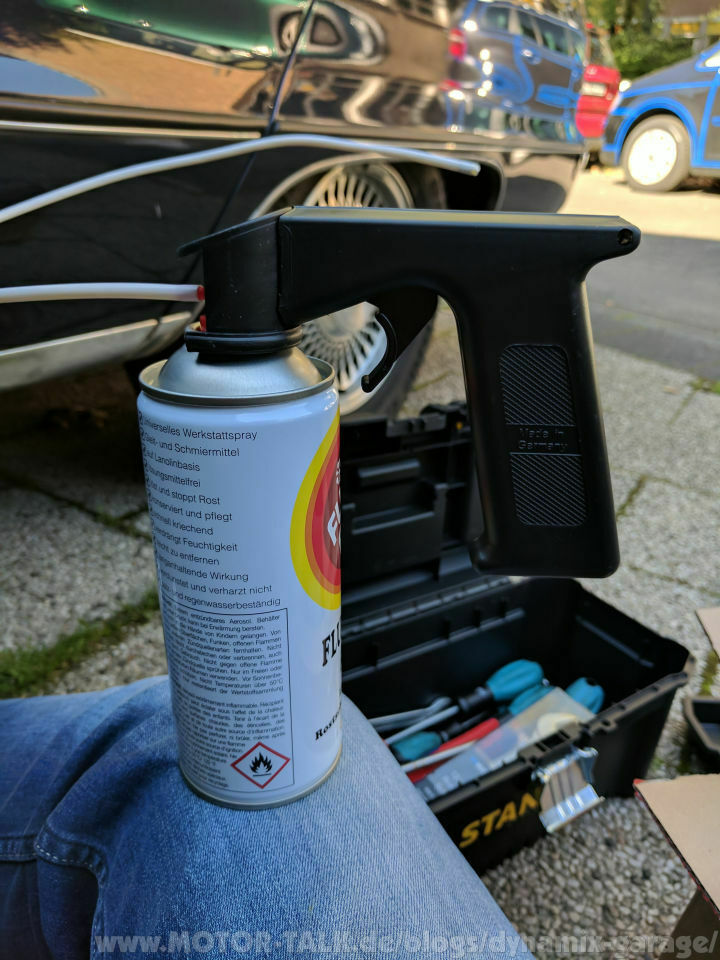

Zuerst einmal eine kurze Auflistung der von mir verwendeten "Materialien":
4x Fluid Film AS-R in der 400 ml Dose
1x Sonde für Sprühdosen, in 3 Richtungen strahlend
1x Aufsatz mit Griff für Sprühdose (man sieht auf den Bildern was ich meine)
1x Endoskop Kamera für das Smartphone
Alles zusammen hat mich keine 100€ gekostet, wenn ihr einen Youngtimer habt und wisst das er bestimmte Schwachstellen hat dann gönnt Ihm die Behandlung. Das Ganze ist auch nicht sonderlich schwer wie Ihr gleich sehen werdet. Beim Caprice ist das Ganze sogar ziemlich einfach da man um an die Schweller ranzukommen lediglich eine Plastikleiste abschrauben muss. An jedem Einstieg gibt es eine davon, vorne 2 lange und hinten 2 kurze. Macht Summa Summarum 4 Leisten die abgenommen werden müssen. Die vorderen sind mit 2 Schrauben oben und 3 Schrauben seitlich gesichert. Zusätzlich ist ganz vorne noch eine Plastikschraube mit der die Leiste an die Karosserie gesteckt wird. Die kann man einfach rausziehen. Dabei sollte man vorsichtig sein um das Ganze nicht einfach abzubrechen.
Hinten geht es nach dem gleichen Prinzip weiter, nur das hier noch weniger Schrauben warten. Hier sind es ingsgesamt lediglich 3 Schrauben, eine oben, zwei an der Seite.

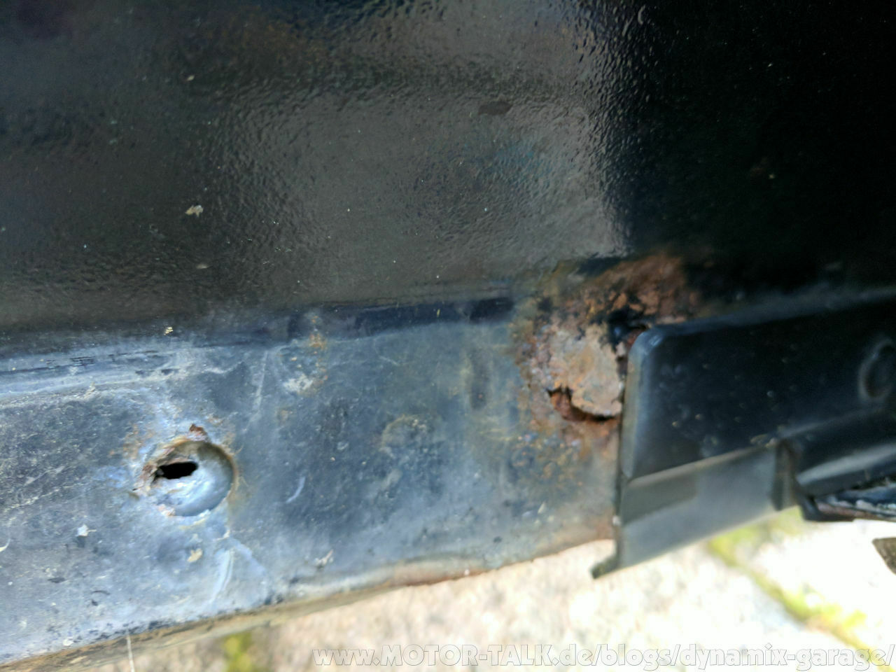

Hat man den ganzen Kram erst einmal demontiert sieht man auch schon einige Löcher im Schweller die groß genug sind um die Sonde und das Endoskop einzuführen. Zuerst einmal habe ich mit der Kamera mal in die Schweller reingeschaut um zu sehen ob nicht bereits eine böse Überraschung auf mich wartet. Wider erwarten sah der Schweller von innen deutlich besser aus als erwartet. Aufgrund erster Rostspuren am äußeren der B-Säule ging ich schon vom schlimmsten aus. Allerdings sagte die Sonde etwas völlig anderes. Also war ich noch nicht zu spät!
Kurzer Einwurf an der Stelle:
Wie man an den Bildern unschwer erkennen kann habe ich für die Kamera die App "Camara Fi" genutzt. Diese gibt es kostenlos und ist vermutlich noch eine der besseren Apps für diese Art Kamera. Auch Camera Fi ist nicht perfekt, aber für meine Zwecke war es ausreichend. Man kann Bilder und Videos damit aufnehmen, ich denke das reicht völlig aus.
Das Handling der Kamera ist gar nicht mal so einfach wenn man mal im Schweller ist. Ich denke das ist einfach nur Übungssache.
Weiter im Text:
Nach der Bestandsaufnahme mit der Kameria, bereitete ich gleich die erste Dose Fluid Film vor. Erst den Sprühkopf mit der Sonde anbringen und dann den Griffaufsatz direkt hinterher. So kann man die Dose besser halten und die Sprühstärke besser dosieren. Man führt also die Sonde in den Schweller ein, schiebt Sie soweit durch wie es geht und lässt das Ganze einfach laufen. Fluid Film AS-R ist relativ dünnflüssig. Somit lässt sich das Ganze relativ gut verarbeiten. Dafür hält es auch "nur" 4-6 Jahre und das auch nur in geschlossenen Umgebungen wie den Schwellern. Für mich allerdings kein Problem. Nachdem ich heute selber ausprobiert habe wie einfach das Ganze ist habe ich kein Problem damit das alle paar Jahre mal neu zu machen.
Das Prozedere habe ich bei jedem Loch in den Schwellern wiederholt und versucht wirklich jede Ecke irgendwie abzudecken. Wie man auf den Bildern erkennen kann habe ich nicht alle Stellen erwischt, allerdings ist ein schlechter Korrosionsschutz immer noch tausend mal besser als gar keiner. Der Grund für die nicht ganz gleichmäßige Verteilung liegt an der mitgelieferten Sonde für den Sprühkopf. Diese sprüht in 3 Richtungen. Da man die Sonde nicht mal eben drehen kann sobald man im Schweller ist erwischt man natürlich nicht jedes Stückchen Blech. Kleiner Tipp: Besorgt euch am besten so eine 360° Sonde. Die gibt es auch für Sprühdosen und diese haben einen kleinen Metallkopf am Ende mit vielen feinen Öffnungen. So sollte man gerade in Hohlräumen deutlich bessere Ergebnisser erzielen. So eine Sonde steht bereits bei mir auf der Einkaufsliste ;)
Weiter ging es dann mit den "Lüftungsgittern" im Bereich der hinteren Türen. Diese sind lediglich mit einer Schraube gesichert und lassen sich sehr einfach lösen. Dort habe ich die Sonde auch einmal reingehalten, schaden tut es mit Sicherheit nicht.
Zur Sicherheit habe ich die Schweller bei der Gelegenheit gleich von außen mit eingesprüht. Dafür eignet sich der normale Sprühkopf ganz gut, da man so eine feine Schicht aufbringen kann. Wie wir bereits dank Bruno Sacco wissen sammelt sich Wasser besonders dort gerne wo Plastikteile ans Blech geschraubt wurden. Die Plastikleisten des Caprice bilden da keine Außnahme, also werden auch diese Stellen mit einer dünnen Schicht Fluid Film behandelt. Schaden tut auch dies sicherlich nicht! Danach kommen alle Plastikteile wieder an Ihren alten Platz. Insgesamt hat die Aktion 1-2 Stunden gedauert, Zeit die wirklich gut investiert ist. Wenn ich den passenden Sprühkopf habe, werde ich die Aktion noch einmal wiederholen und den Streifenwagen gleich mitbehandeln. Letzterer ist dank seines Einsatzes in Kalifornien und Arizona noch erstaunlich rostfrei und da wollen wir natürlich dafür sorgen das es auch noch lange so bleibt :)
