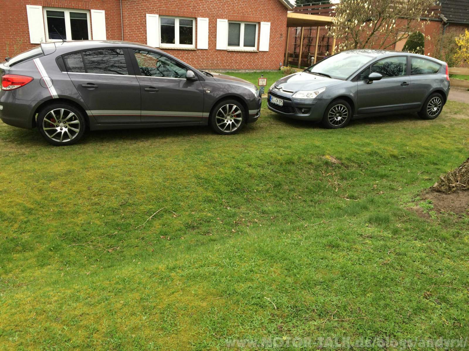

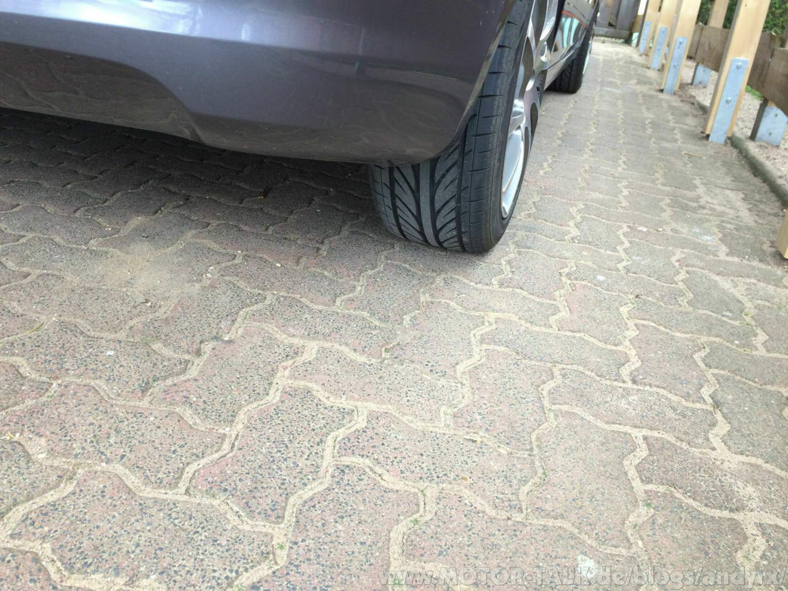

Moin Motortalker,
hab mich gestern dazu aufgerafft bei dem Citroen C4 Coupe und dem Chevrolet Cruze die Winterräder gegen die Sommerräder zu tauschen....😉
mit einem großen Rangierwagenheber geht das ganz zügig....ist aber doch eine Arbeit die man gerne vor sich her schiebt.

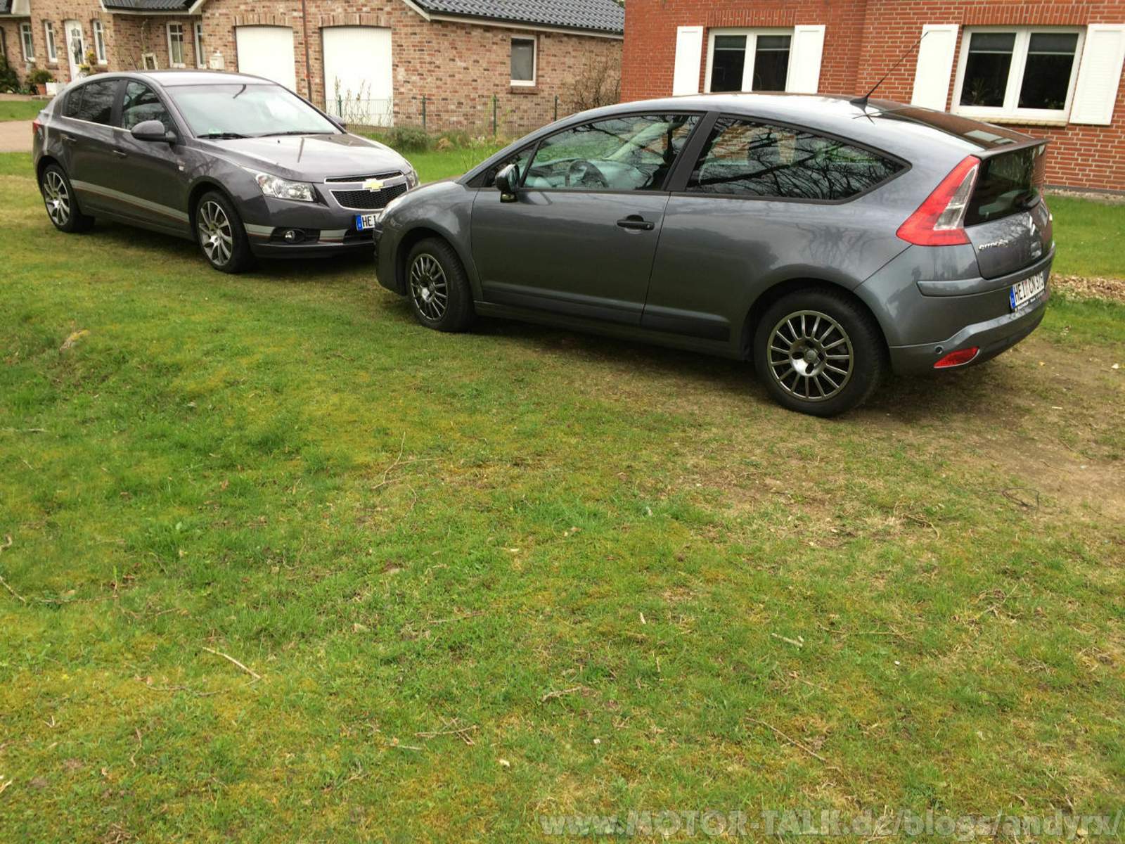

Beim Citroen sind nun 7,5x16 Rondell Aluräder mit 205/55r16 drauf und beim Chevrolet Cruze Irmscher Felgen in 8x18 mit 225/45r18

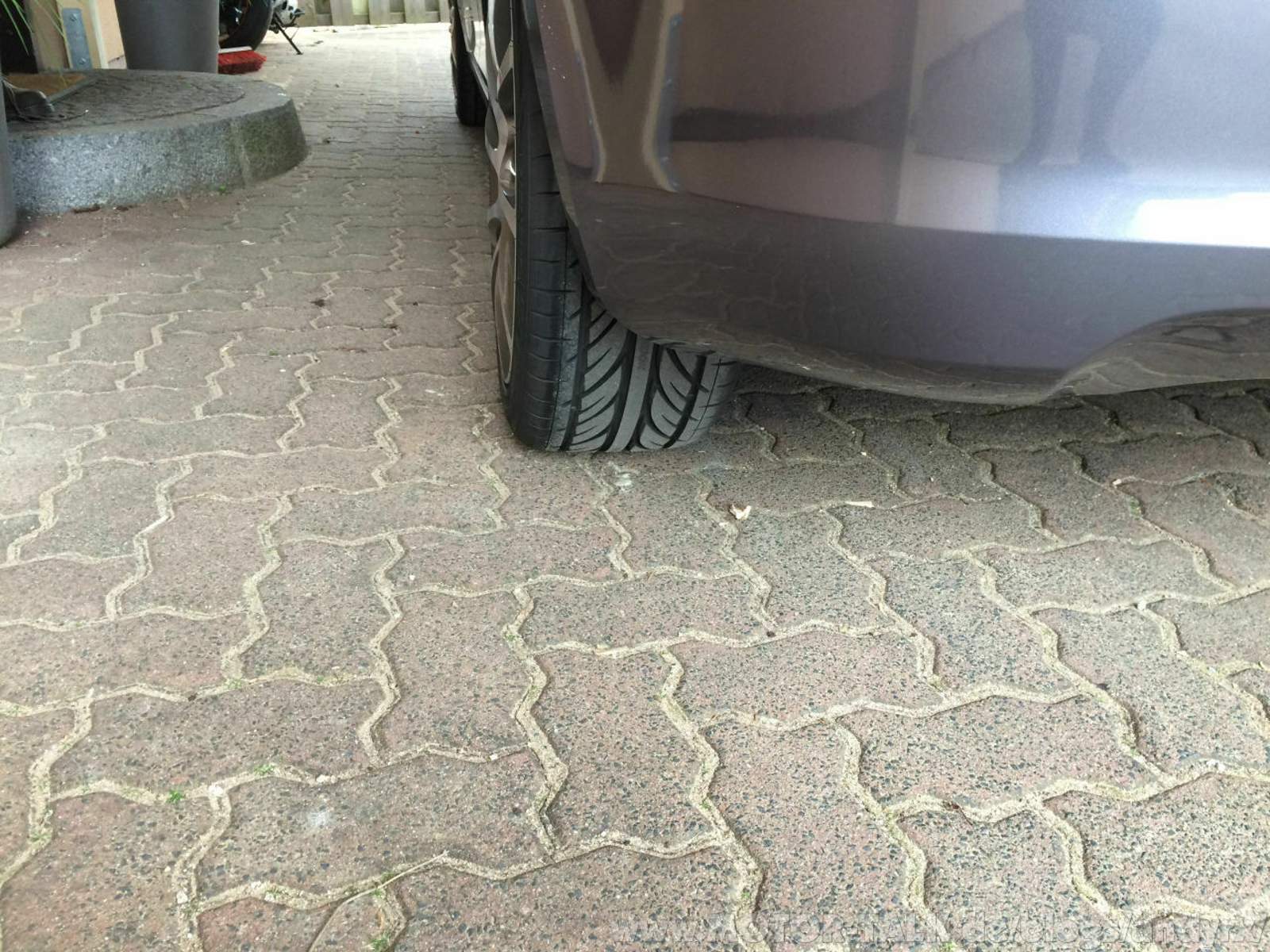

Nun denn als ich fertig war und mir das Werk betrachtet...fiel es mir auf---> hinten rechts ist der Reifen gegen die Laufrichtung montiert....alle anderen sind richtig nur der eine ist falsch auf die Felge gezogen worden.
Da jemand beim montieren der Reifen auf die Felge 1x nicht auf den Hinweis auf der Reifenflanke geachtet ....denn dies war jetzt natürlich innen und somit nicht mehr sichtbar.
Ein seltener Amateurfehler bei dem Reifenhändler der das mal gemacht hat....die Felgen waren ja dabei als ich das Auto gekauft habe.....😎
meine Frau sagte das wäre ihr niemals aufgefallen😁😁
Nun denn ich denke mal das dies wohl vielen nicht aufgefallen wäre wobei das V Profil ja schon auffälliger ist als ein Blockprofil.
Nun gut,ich habe gleich Termin beim Reifenspezie und lass das korrigieren.....
a🙂 weil es mich stört
b.) weil das für den Reifen nicht gut ist
c.) weil das Profil damit bei Regen das Wasser nicht ableitet.
es gibt sicherlich genug Autofahrer die würden sich da keinen Kopf machen....denke ich mal😛
mfg Andy
das V-Profil hinten rechts falsche Richtung
Das V-Profil hinten rechts falsche Richtung

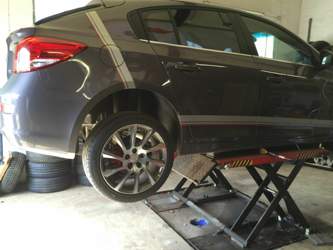

Tue Apr 19 16:34:18 CEST 2016    |    andyrx
so der Fehler wurde nun korrigiert und der Reifen mit der richtigen Laufrichtung (this side out steht ja auch drauf) auf der Felge vom örtlichen Reifenhändler montiert....😉
wie sagte er dazu...da war wohl jemand beim montieren mit seinen Gedanken nicht ganz bei der Sache😎
mfg Andy

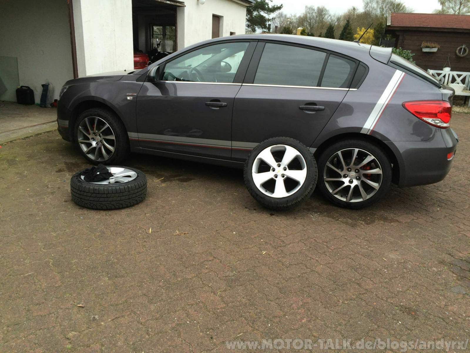

Tue Apr 19 17:08:55 CEST 2016    |    -VenDeTTa-
Da hat der Knattermax aber schön Kontakt mit dem Schweller 😎
Tue Apr 19 17:41:03 CEST 2016    |    andyrx
nee hat er nicht,denn den hat er ja benutzt um die Radschrauben zu lösen😉
mfg Andy
Tue Apr 19 17:51:57 CEST 2016    |    -VenDeTTa-
Sieht auf dem Foto dennoch so aus...😉
Tue Apr 19 18:53:29 CEST 2016    |    opel-infos
Reifen mit der Aufschrift "This side out" sind nur asymmetrisch, aber nicht laufrichtungsgebunden. Wenn man kurz drüber nachdenkt, merkt man auch, dass es nicht anders sein kann. 😉
Nichtsdestotrotz war er falsch auf der Felge montiert.

Tue Apr 19 19:19:53 CEST 2016    |    andyrx
der montierte Reifen Hankook Ventus in 225/45r18 hat sowohl die Aufschrift *this side out* als auch die Pfeile für die Rotation...😎
mfg Andy
Tue Apr 19 19:29:29 CEST 2016    |    Dual-Sport
Dann muss es aber 2 verschiedene Versionen von dem Reifen geben!
Tue Apr 19 19:42:07 CEST 2016    |    andyrx
hast Recht...beim Chevrolet Cruze ist auf den 18 Zöllern --> Rotation eingeprägt /aufgedruckt und bei den Michelin Primacy am Citroen * this side out*
da bin ich jetzt durcheinander gekommen😛
mfg Andy
Tue Apr 19 19:44:42 CEST 2016    |    Dual-Sport
So, wenn auf dem Reifen ein Pfeil für die Laufrichtung ist und eine Seite als Aussenseite gekennzeichnet ist, dann muss es eine linke und rechte Version vom Reifen geben!
Tue Apr 19 19:48:21 CEST 2016    |    andyrx
hab mich eben korrigiert,siehe oben....warst mit deiner Antwort aber schneller als ich das korrigieren konnte...ab extra draussen am Auto nach gesehen😉

Wed Apr 20 11:08:55 CEST 2016    |    Oldironsides220
Der 'Rotation'-Pfeil ist es bei laufrichtungsgebundenen.
Da gibt es keine Aussen- o. Innenseite ... ist immer gleich - nur die Richtung muss stimmen.
'This side out' bzw. 'outside' ist es bei nicht laufrichtungsgebunden Reifen welche eine spezielle 'Kräfteaufnahme' (Profil/Karkasse) für die Kurvenfahrt verfügen.
Grundsätzlich tendiere ich immer zu nicht laufrichtungsgebunden Reifen, die kann ich wenn nötig auch über Kreuz tauschen, ohne den Reifen umzuziehen (muss man nur umstecken)
... sofern sie dann auch 'Outside' auf der Seite haben wo sie verschraubt werden 😁 😉

Oh je, wieder Märchen hier.
Asymmetrisch und laufrichtungsgebunden hat mit der Karkasse nichts zu tun, die ist immer gleich und zwar vollkommen rotationssymmetrisch.
Die Attribute innen/aussen bzw Rotation sind einzig und allein profilbezogen - und zudem nur Empfehlungen des Herstellers.

Wenn auf dem Reifen "This side out" steht, ist doch immer dieselbe Seite "innen". Demnach laufen die Reifen rechts und links gegenläufig. Die Bilder oben zeigen genau diese Situation. Einmal V nach oben einmal nach unten.
Wenn zusätzlich der Reifen rechts mit dieser Kennzeichnung innen versehen war, ist dies auch bei dem Reifen auf der linken Seite so. Schonmal nachgesehen?
Alternativ gibt es da auch linke und rechte Socken, dementsprechend eine Kombi mit Laufrichtung.
Fri Apr 22 21:44:12 CEST 2016    |    Spurverbreiterung142
Es gibt aber nun mal keine rechten und linken Reifen und bei laufrichtungsgebundenen Reifen ist und bleibt das Profil auf beiden Seiten gleich, da sie einfach nur entsprechend montiert werden. Laufrichtungsgebunden und "This side out" kann es in Kombination also nicht geben.
Passend zum Thema kann ich übrigens sagen, es heute versehentlich ausprobiert zu haben. Das A5 Cabrio hat heute die Sommerschluppen aufgezogen bekommen und versehentlich hab ich alle 4 Räder falsch montiert, ohne zu schauen, dass diese laufrichtungsgebunden sind (wurden beim letzten Wechsel wohl falsch beschriftet). Fazit? Über 80-90 Km/h nahezu unfahrbar. Reifen sind übrigens 235'er von Vredestein.
