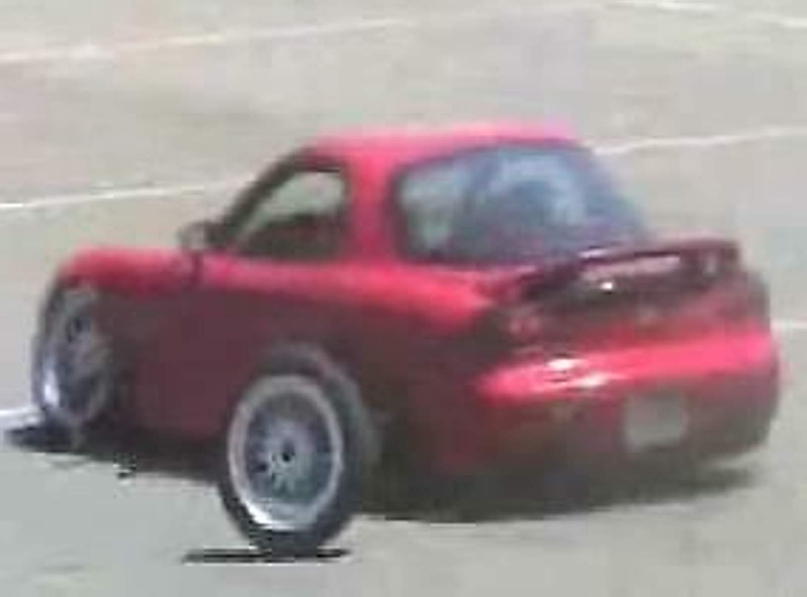

diesen Clip wollte ich euch nicht vorenthalten,was zum schmunzeln aber auch nicht ganz ungefährlich was da unserem stolzen Mazda RX-7 Fahrer passiert;)
RX-7 auf Abwegen

der Fahrer hatte die falschen Radbolzen zu den Rädern geliefert bekommen;)
mfg Andy
Thu Mar 19 12:39:15 CET 2009    |    Arnimon
"der Fahrer hatte die falschen Radbolzen zu den Rädern geliefert bekommen"
Einen anderen Grund kann dieses Ereignis m.E. auch nicht haben.

Das ist weder geil, noch ist das ein Zufall. Da hat jemand absichtlich keine Radbolzen reingemacht.
Das entertaint mich nicht die Bohne. So ein uralt Reisbrenner kostet doch nichts. Fad :o
Thu Mar 19 14:11:18 CET 2009    |    h2-fanatiker
Wenn keine drin gewesen wären, hätte er mindestens zwei Reifen sehr viel früher verloren....

Ich denke keinesfalls, dass das gewollt war...außerdem steht hier der Grund doch auch schon: es sind die falschen Radbolzen mitgeliefert worden.

Da kann man ganz klar sehen, daß alle Radbolzen noch vorhanden sind...
Thu Mar 19 14:48:20 CET 2009    |    Turboschlumpf5791
Ja aber was heißt da falsche Radbolzen, dann hat er sie mit dem Luftschrauber viel zu fest angezogen oder was, das kann doch einfach nicht sein?! Andere Möglichkeit wäre noch, dass sie viel zu kurz waren, aber das hätte er wohl merken müssen.
Bei mir ist es auch so, dass die für die Sommerreifen ne Daumenbreite länger sind, da würde mit den kürzeren Bolzen wohl dasselbe passieren. Wenn ich weniger als 5-6 Umdrehungen pro Schraube bräuchte wäre ich alleine deswegen schon skeptisch ob da alles stimmt (außer man hat Feingewinde, dann ist es natürlich immer noch zu wenig).
Insofern: Trottel.

Das kann schon passieren, wenn ein Rad das Fliegen lernt, das die Schläge, die durch das Fahrzeug gehen, auch die Bolzen der übrigen Räder der Reihe nach brechen lassen.
Die Langfassung kann ich zwar nur als Standbild sehen, 17sec am Start, aber in den anderen Fassungern ist zu sehen, wie die Räder der Reihe nach abfliegen.

Es gibt nicht nur in der Länge unterschiede bei Radschrauben, auch beim Kopf...
Nur mal ein Beispiel:
--> http://www.spurverbreiterung.de/_bilder/downloads/jpg/lk_adapt_neu.jpg
Und wenn man da die Falschen hat KANN sowas auch passieren...

OMG ...logisch ist das absicht. Unterschiede bei den Radbolzen gibt es nur in der Länge und bei der Form des Kopfes.
1. Zu kurz: das merkt man
2. keglig oder kuglig: is egal ...davon fällt das Rad nicht ab.
3. Nur einen Radbolzen pro Rad verbaut - dann können die Räder abfallen. Wie gesehen.
Also war es entweder ein Vollidiot oder es war Absicht! :o

wenn statt Kegelbund (für Aluräder) nun die Kugelbundmuttern (für Stahlfelgen) verwendet wurden dann kann so etwas schon passieren denn es entsteht keine formschlüssige Verbindung von Felge und Befestigungsmittel;)

Vielleicht hatten die Muttern auch nich die erforderliche Festigkeitsklasse. Haben das anziehen mi dem Drehmomentschlüssel noch grade Überlebt und haben dann bei Belastung einfach aufgegeben.
