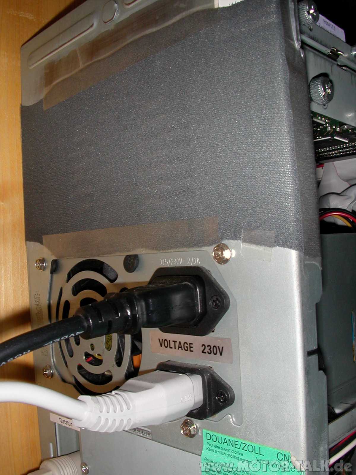

Bevor ich mein Notebook fest mit Docking in Betrieb genommen habe, war alle 3-5 Jahre eine Reinigung fällig. Beim Zusammenbau '99 habe ich nämlich einen brauchbaren Tipp vernommen:
Zur Reduzierung von Staub im Gehäuse muss die Luft einfach gefiltert werden. Dazu nehme man Nylons/Strumpfhosen und spanne sie vorn ans Blech (unter der Gehäusefront selbstredend) und hinten nach den Lüftern (war bei mir einfach, da nur zwei - im Netzteil und darüber - vorhanden).
Hat jahrelang wunderbar gehalten und ist heute noch auf meinen Lautsprechern erfolgreich :D
(Anmerkung: Im Bild ist das Netzteil nicht abgedeckt, da ich es zu dem Zeitpunkt gegen eins mit drehzahlgeregeltem Lüfter tauschen wollte)
