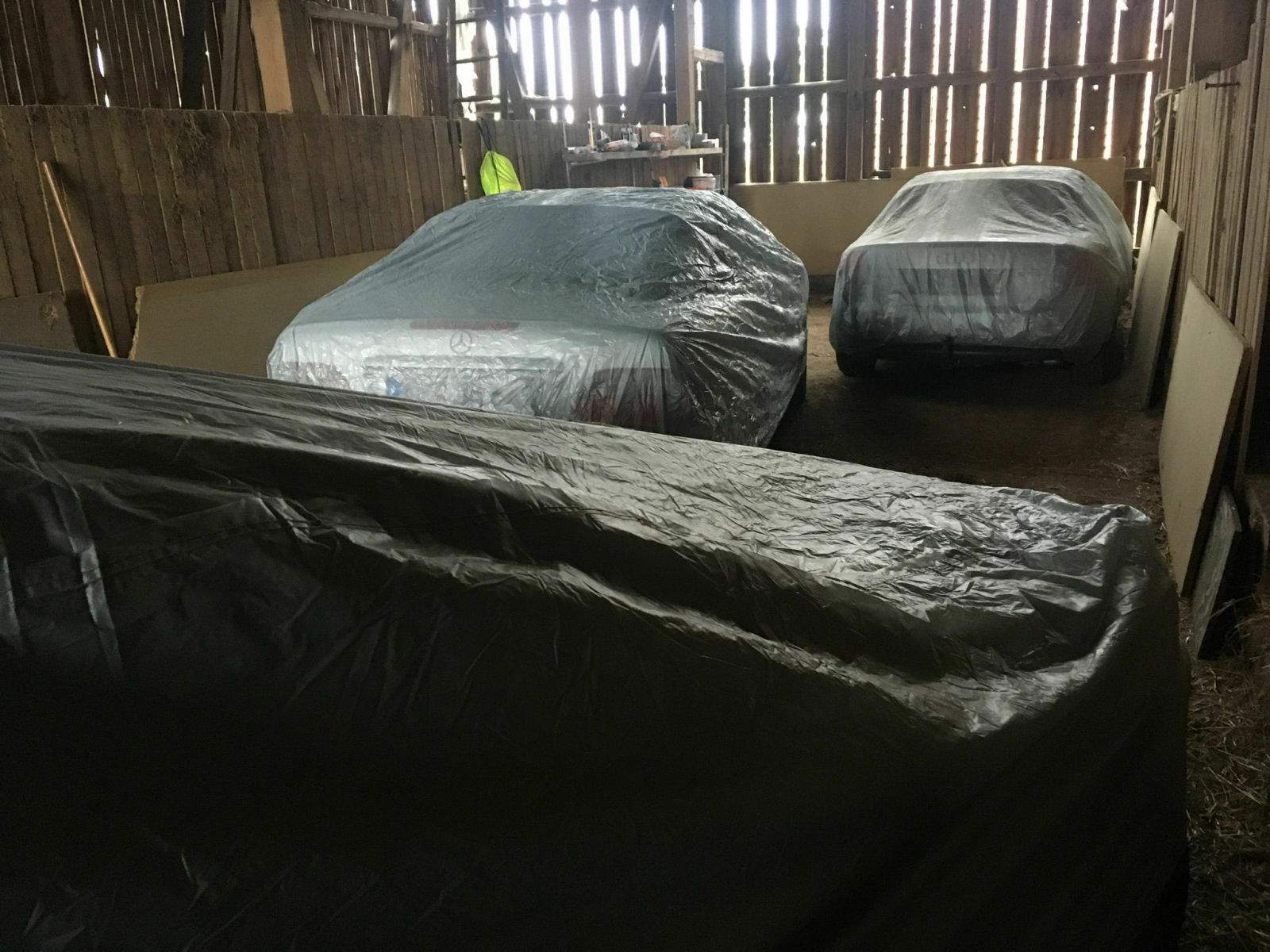

Moin Motortalker ,
Für heute bzw. die nächsten Tage ist herbstliches Wetter vorhergesagt …..am Wochenende nochmal schön Cabrio gefahren und das schöne Wetter genossen und heute wie vorher gesagt kalt und windig sowie regnerisch hier.

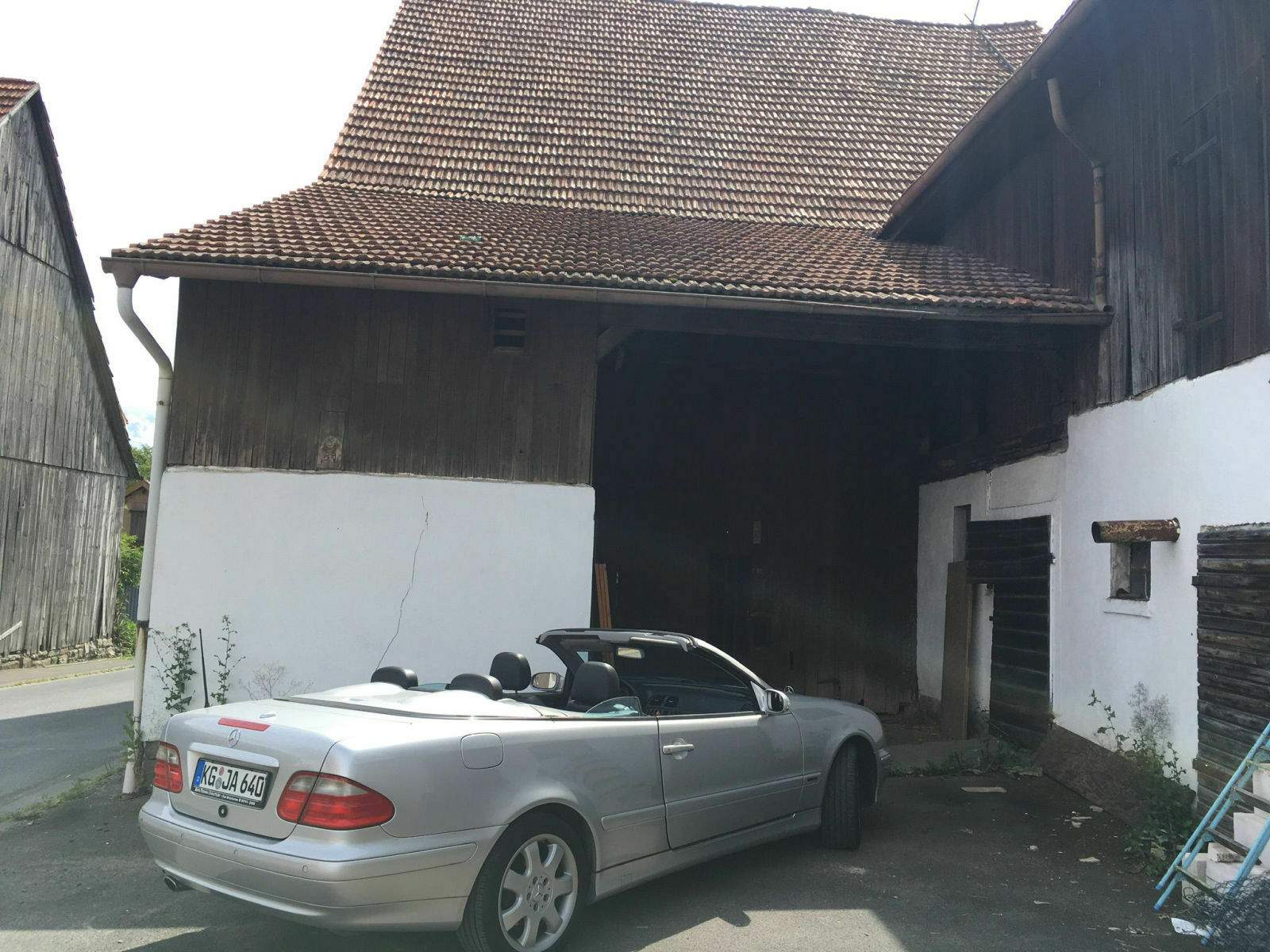

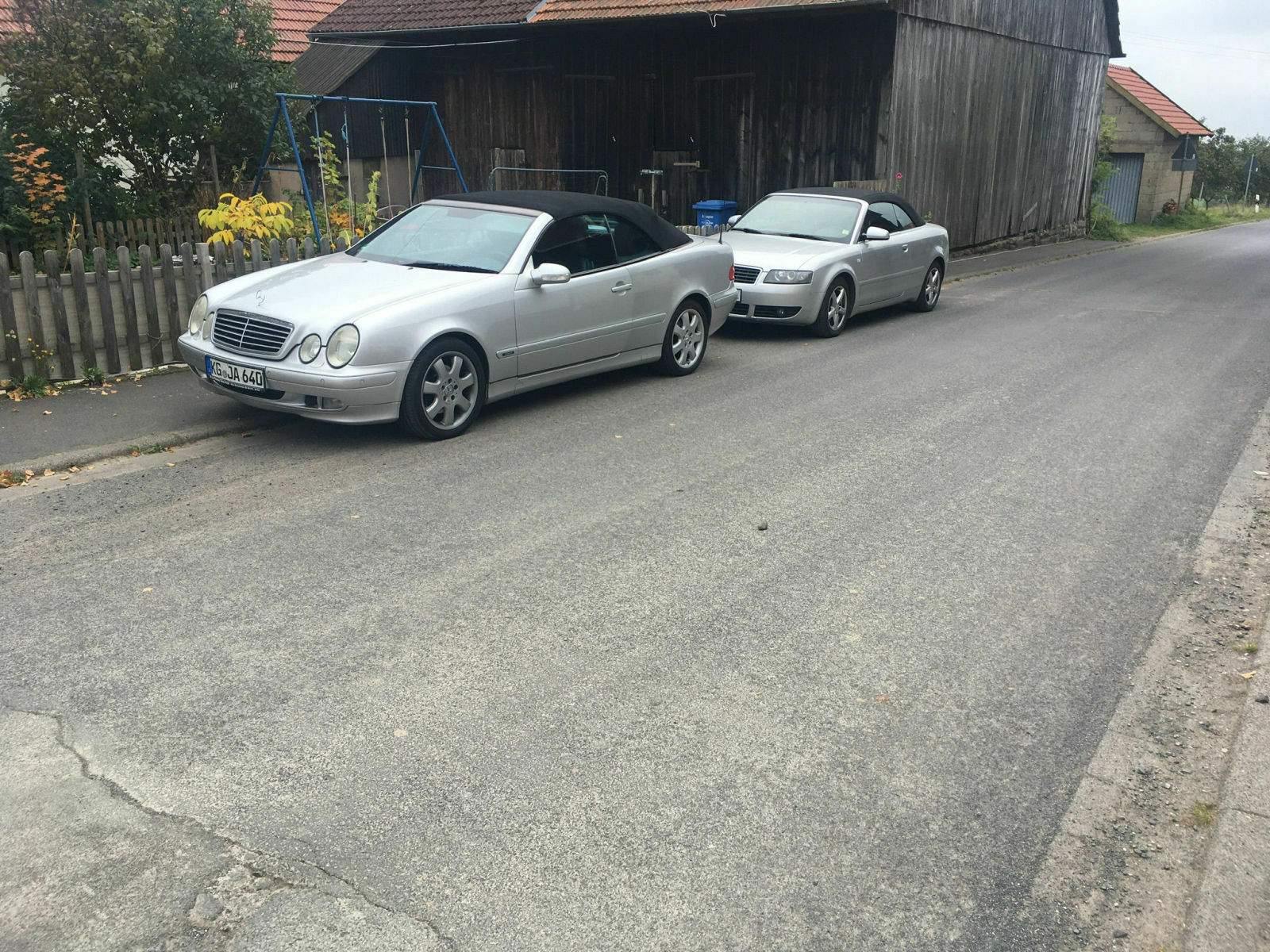

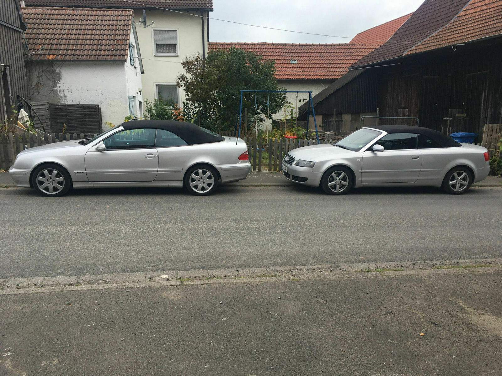

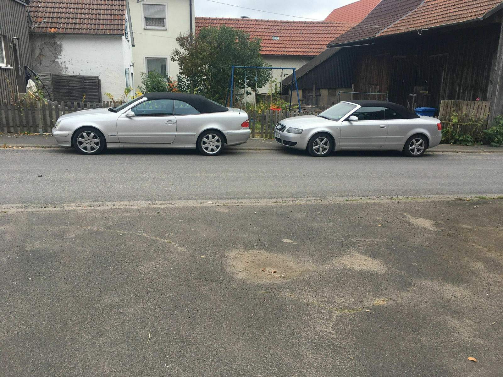

Nun nachdem ich gestern ein Audi Cabrio hinzu gekauft habe —} https://www.motor-talk.de/.../...rbst-audi-a4-2-5-cabrio-t7172639.html

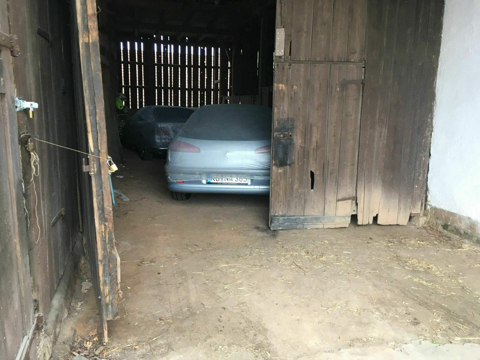

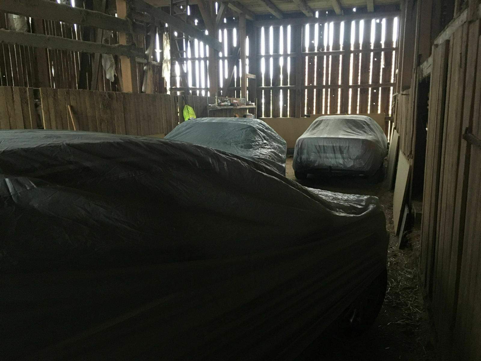

Ist meine Scheune voll ….14 Meter lang und 4 Meter breit in der Mittelbahn reicht das für 3 nicht zu große Fahrzeuge wenn ich es geschickt anstelle.
Der Peugeot 607 kommt auf 4,90 Meter ,das Mercedes CLK Cabrio liegt bei 4,60 und das Audi A4 Cabrio auf 4,54 plus AHK….bei 14 Meter ähm wird das sehr knapp 😁😁
Nunja etwas versetzt hintereinander aufgereiht das Audi Cabrio ganz vorne an die Stirnwand fast bündig geparkt ( vorher Nummernschilder abgeschraubt für Abmeldung morgen ) und dann schräg versetzt das CLK Cabrio ( ganzjährig zugelassen ) dahinter gepackt so störte die AHK des Audi auch nicht und dahinter der lange Peugeot 607 ….alle drei mit Abdeckung versehen ( Scheune ist gut belüftet aber staubig ) und et Voila das Scheunentor lässt sich schließen….aber viel Luft war da nicht mehr 😰
Vollgetankt und Reifendruck etwas erhöht hab vorher ich bei allen gemacht…..wobei inbesondere der Peugeot durchaus auch noch mal gefahren werden im Winter.
Das passt zumindest schon mal….die Tage dann werde ich nochmal Frostschutz in den Scheibenwaschanlage nachfüllen das hatte ich vergessen.
Ob ich beim Audi die Batterie abklemme muss ich nochmal recherchieren…ob das problemlos geht,bei meinen Mazda RX7 war das einfach mit der Batterie …im Herbst ausgebaut und im Frühjahr wieder rein und gut war …moderne Autos vertragen das nicht immer mal eben so 😮
Die Mopeds haben Saisonkennzeichen aber belasse ich in der ausreichend großen Garage neben den zwei Daily Usern wo sie seitlich an der Wand bzw. an der Stirnwand geparkt sind.
Außer volltanken und Reifen aufpumpen mache ich da nix weiter.
Auto/ Moped einwintern ….was macht ihr da so bzw. wann startet ihr damit ??
Grüße Andy

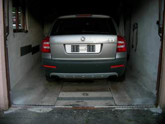

Checkliste:
  • Reifenluftdruck OK (leicht erhöht isser eh immer, also eher obere Grenze der Bordbuchempfehlung)
  • Auto frisch gewaschen mit Wachs und Unterboden, und danach über Autobahn nach Hause (-> durchgetrocknet)
  • Tank voll mit E0-Kraftstoff (meines Wissens: Total Excellium, gibt auch andere ethanolfreie)
  • Wischwassertank leer (ich fülle keine Wintermischung ein, wenn ich später eh wieder Sommermische haben will)
  • Reifenschoner an richtige Position gebracht auf dem Garagenboden (sieht man auf dem Foto noch nicht weil ich kein neueres hab'😉
  • Erhaltungsladegerät an die richtige Wand gehängt (je nach Fahrzeug/Batterieposition)
  • alles Wichtige ins andere Auto umgepackt (Garagenöffner, Parkausweis, Darts; was man halt nicht doppelt hat)
reinfahren...
  • Ladegerät anklemmen (beim Benz durch die spaltweit offene hintere Seitenscheibe, ansonsten durch eine Lücke im Grill oder unterhalb)
  • Decke(n) oder Passform-Schutzhaube drüber (frisch gewaschen wenns geht) (sorry, auch nicht auf den Fotos...)
  • Auto zu
  • Garage zu
fertsch 🙂
Ich brauche also ~10 Minuten an der Tanke, und nochmal so lange in der Garage.
Handbremse gelöst ist bei mir eh normal, solange das Gefälle nur gering ist, und das ist es in der Garage 😉

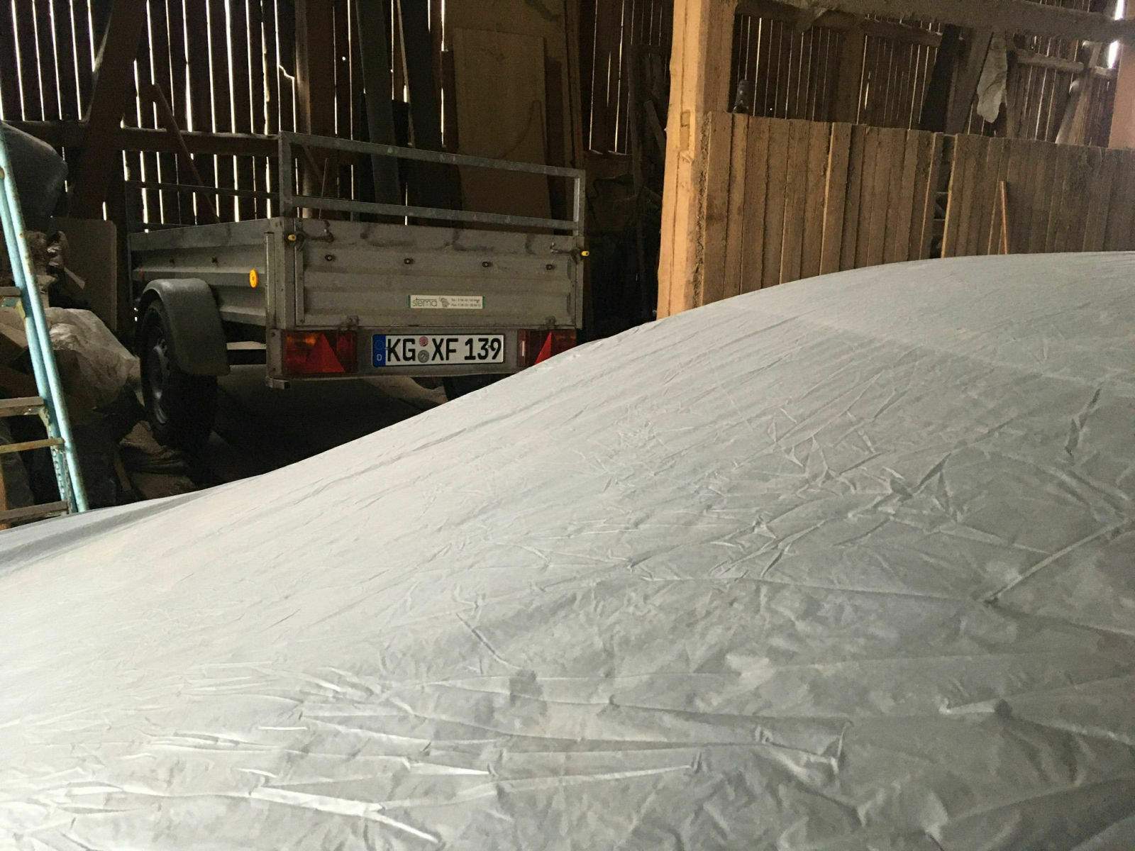

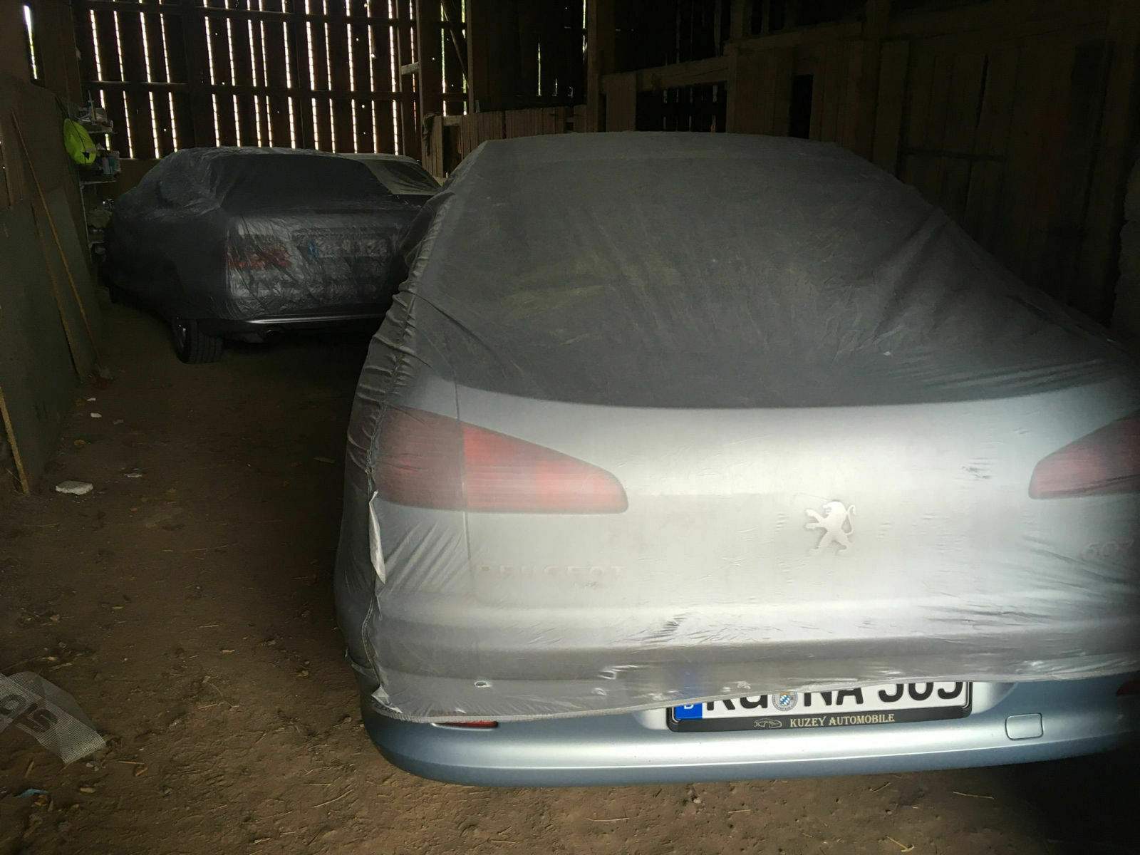

Die Kapuze für den Peugeot sitzt im übrigen wie ein Kondom 😁😁
Ist Größe L für maximal 4,80 Länge …nächste Größe wäre 5,20 gewesen 😮
Der Peugeot hat 4,90 und ich muss es schon geschickt anstellen die da drüber zu bekommen ….da flattert dann nix mehr 😛
Peugeot 607 V6 und CLK Cabrio sind ganzjährig zugelassen und wenn Wetter stimmt könnte es auch mal sein dass ich die beiden auch mal fahre …..das Audi Cabrio lasse ich erst im Frühjahr zu mit Saison Kennzeichen 😉

Mon Oct 18 19:05:55 CEST 2021    |    Jungbiker
@andyrx
Klappt das mit der Folie über dem Auto? Ich hätte Angst wegen Rost / Schimmel.

Da die Schnee mit dem Audi a4 Cabrio und dem Mercedes CLK Cabrio sowie dem Peugeot 607 belegt ist hab ich das CItroen C4 Coupe unter dem Vordach gepackt ….nicht ideal weil bei Wind und Regen er vorne immer noch nass werden kann da das Dach so hoch ist ….aber besser als ganz ohne Dach😉
Alle Fahrzeuge hab ich vorher von Hand mit Wachs konserviert ….die Fahrzeuge in der Scheune sind dazu abgedeckt.
Peugeot 407 Coupé und Honda HRV belegen derzeit die Doppelgarage am Haus …..und Nunja der Dacia Duster 4x4 ist in der Werkstatt 😛
